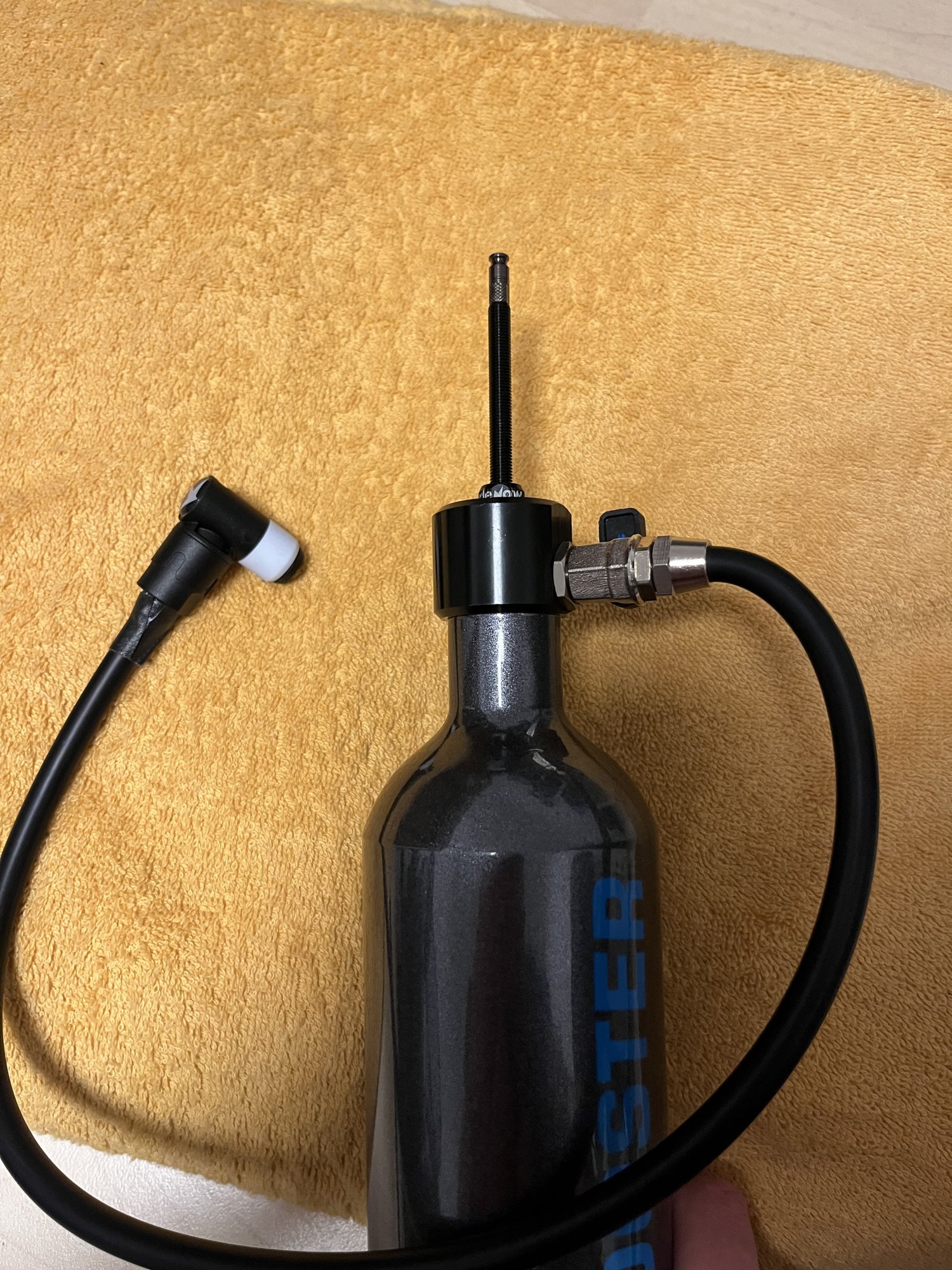

Heute habe ich den Schwalbe Tire Booster auf Clik Valve umgebaut - so viel besser und entspannt jetzt.😇
Wichtig zu beachten:
  • Tubeless Ventil muss ein durchgehendes Gewinde haben
  • Der Schlauchdurchmesser ist zu groß, bssl Tape hilft. Afaik hat der SKS Clik Pumpenkopf eine Reduzierhülse beiliegend, soweit ich mich erinnere, die könnte passen.

Hast du schon Tubelessreifen montiert? Kriegt man ihn mit dem Booster und Ventil ordentlich drauf?
War auch schon darauf und dran den booster umzurüsten aber das hat mich noch abgehalten.
Ja, gestern Abend meine vier 29-50mm Reifen montiert. Eigentlich genauso wie mit dem französischen Ventil. Die 11 Bar sind überhaupt kein Problem.

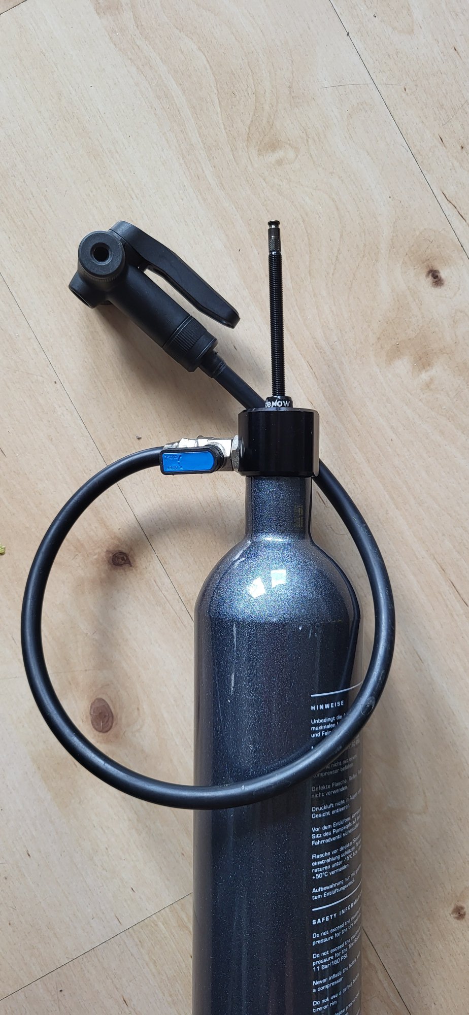

Direkt auch mal umgebaut. Bei mir reichen 6Bar im Zylinder selbst für 2.4" MTB Reifen. Der Pumpenkopf ist von meiner Topeak Joeblow 2Srage noch übrig geblieben. Praktischer Test steht noch beim nächsten MTB Reifenwechsel aus. Meine Rennradreifen bekomme ich auch rein mit der Pumpe ins Felgenbett.
Beizeiten muss ich mal ein kürzeres Ventil aus der Teilekiste rauskramen.
