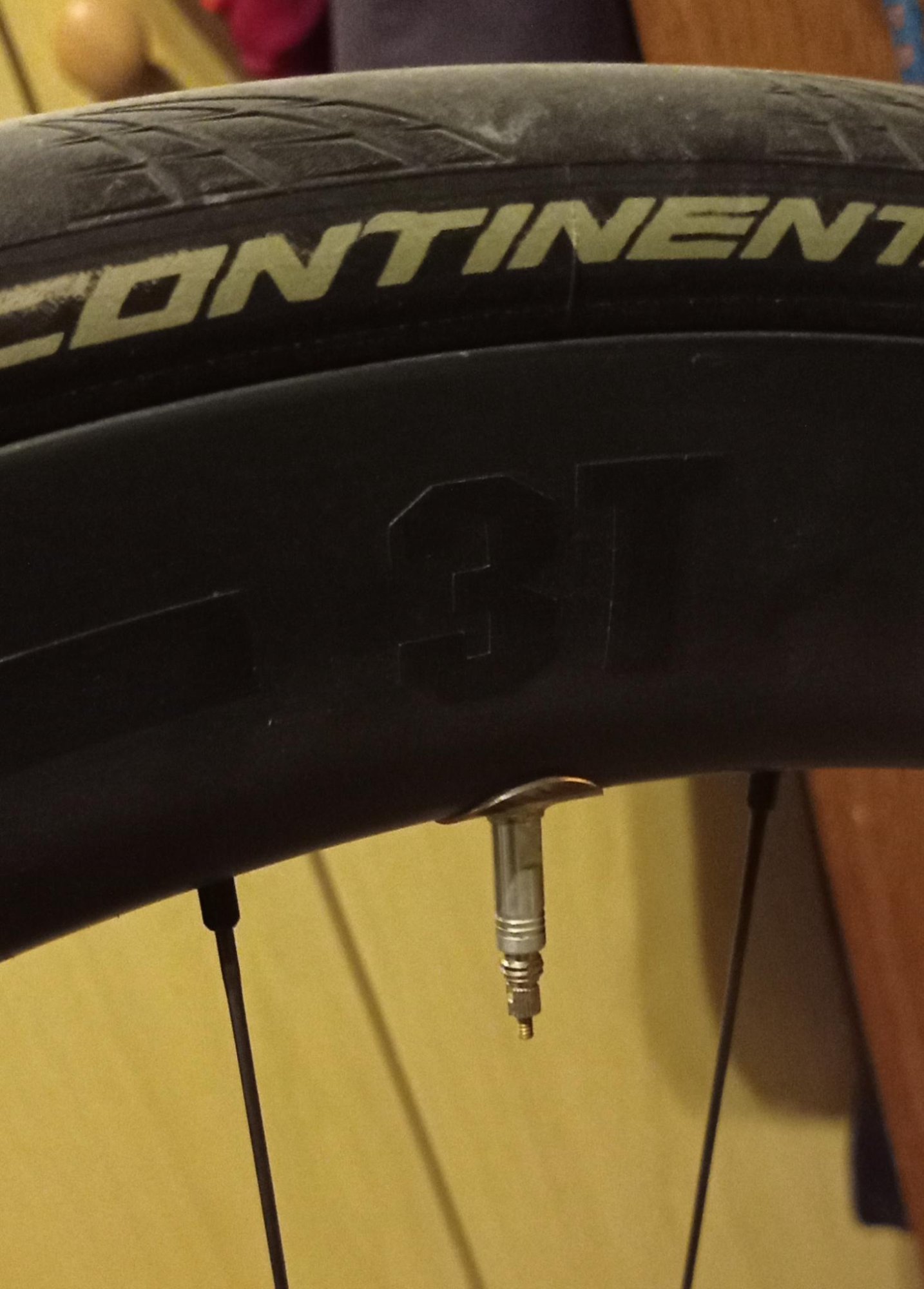

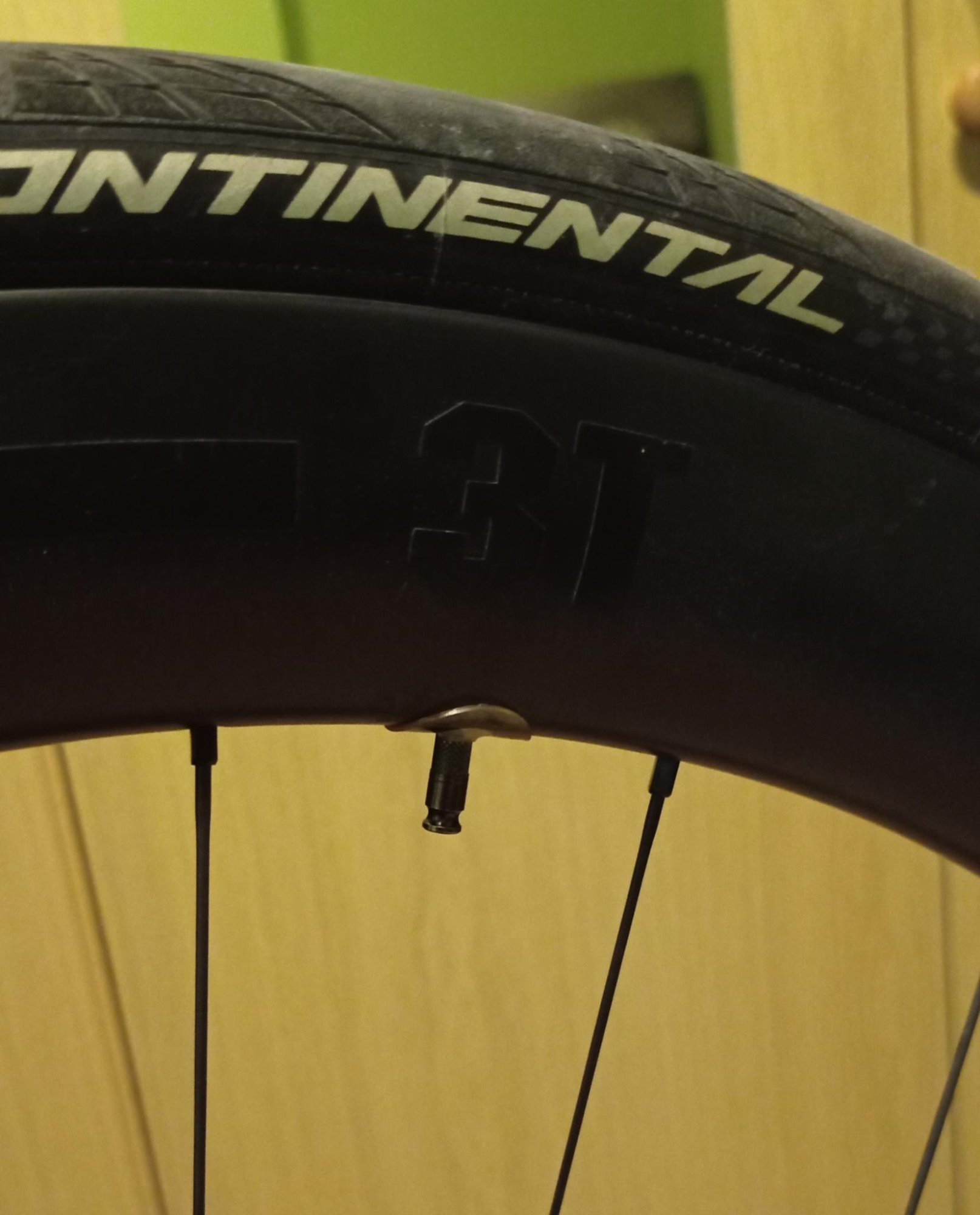

Vorher....
Nachher...
Endlich Ventilverlängerungen weg.
Vittoria Latex Schläuche mit 48mm Ventil und eine 50mm Novatec R5 Felge.

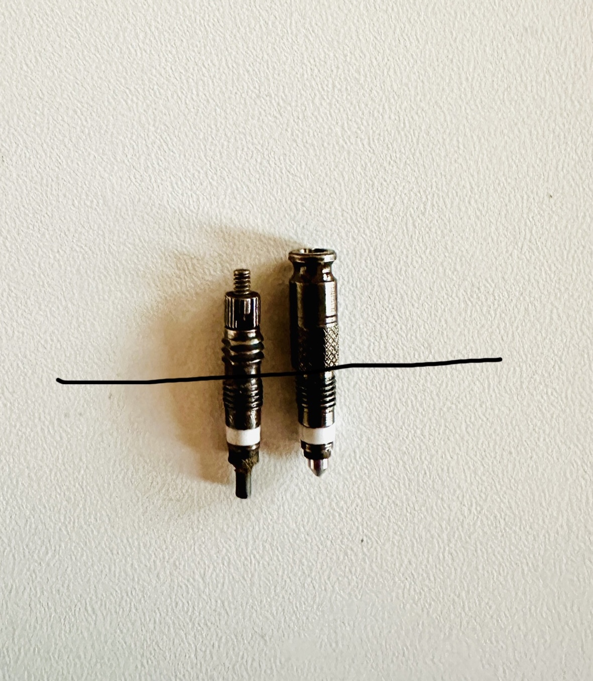

Das CV baut länger wie SV und benötigt kaum Klemmfläche für den Adapter, falls dir das hilft.
Hier erkennt man den Unterschied.
Die Linie zeigt, bis zu welchem Punkt die Ventile eingeschraubt werden..;)
Zudem klemmt der Adapter zum Aufpumpen des SV am Gewinde oberhalb der Linie, d.h. Es benötigt imho mehr Schaftlänge zum aufpumpen ggü. CV.
Schau dazu auch mal in post#845
