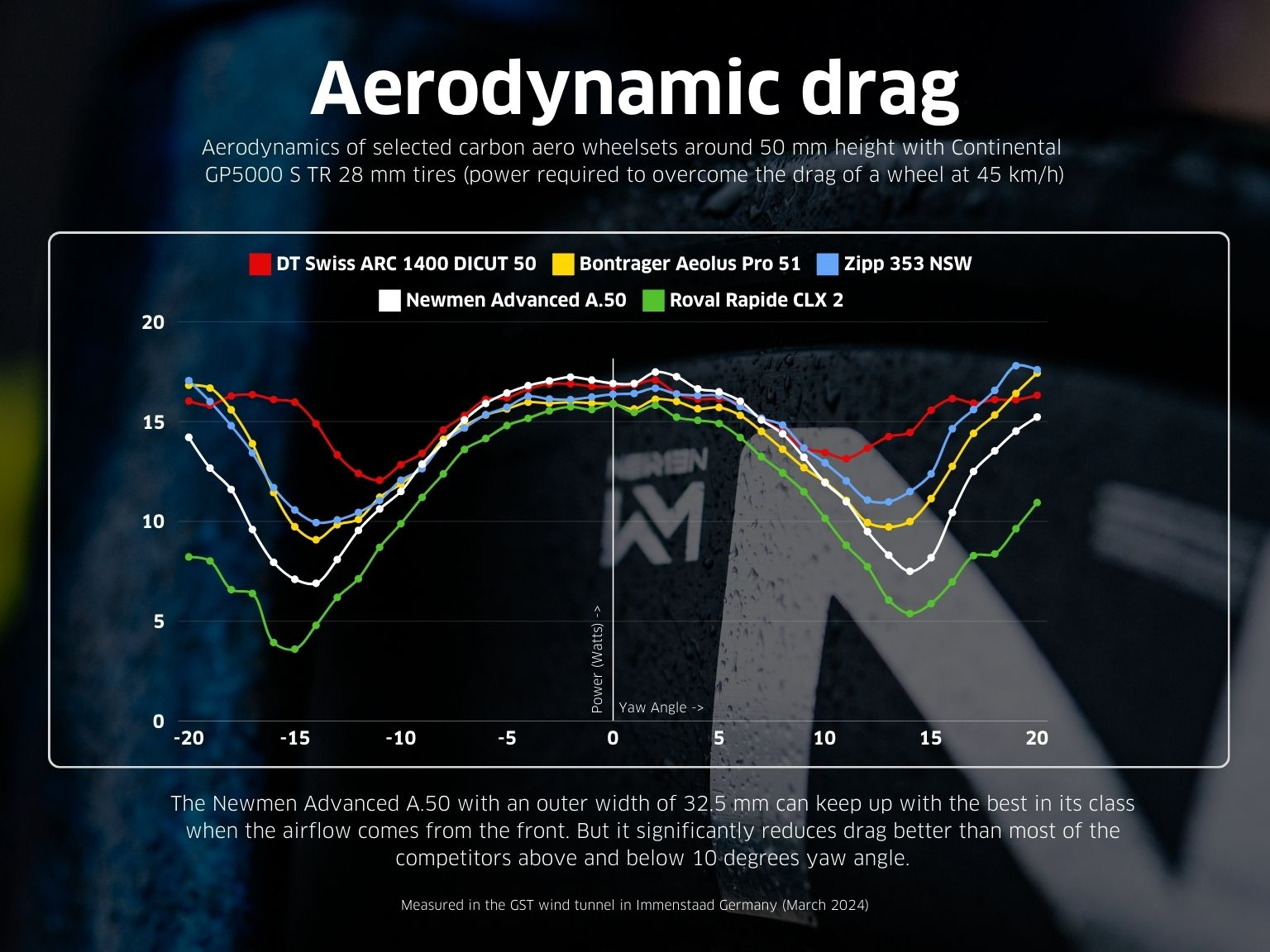

21mm vs. 23mm Maulweite dürfte ja eigentlich nur bei der geplanten Verwendung von 25mm Reifen nen deutlichen Unterschied machen.
Bei den Aero Eigenschaften würde ich die Newmen A.50 eher vorne sehen, das Design der Reserve ist ja schon eine Generation hintendran und die Newmen sollen laut eigenen Tests mit der Konkurrenz mithalten können.
Gewicht ist bei den A.50 auch deutlich niedriger.
