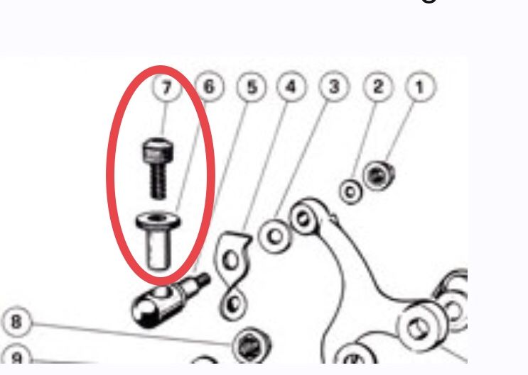

Es geht noch um die Montage am Vorbau?
Du benötigst 6 und 7. Die Hülse 6 kommt in das Loch vom Vorbau- die 7, in der ja dann der Zug kommt, kann man dann mittels Gewinde in der Hülse verstellen (Zugverstellung);-)
Ich habe es so verstanden, daß in 8 ein Gewinde ist und man mit 7 die Anpassung vornimmt?
Also, in den Vorbau ein passendes Loch für 8 (kein Gewinde) bohren, 8 hineinstecken und 7 in 8 hineinschrauben.
Nein?
Sorry, wir sagen beide das gleiche.
Zumindest wollte ich das sagen. :oops: Es gibt auf der Zeichnung keine 8. Ich dachte, Du wolltest mir widersprechen, aber ich habe einfach nur falsche Zahlen genannt.
6 und 7, genau die! :daumen:
Ich habe das genauso verstanden wie Du.

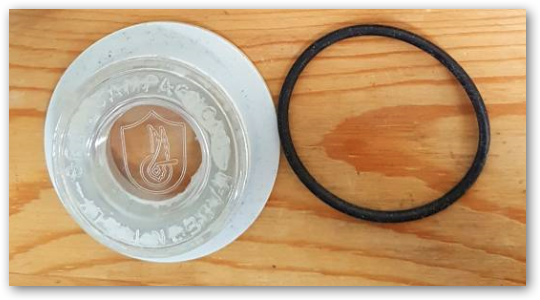

Hier mal kurz ein Foto von dem Teil.....
Ich weiss nicht ob es das Teil ist was Du suchst? Kannst Du gerne haben.
Bekommen habe ich es von @oppi_oppi, ev. kann er ja Auskunft geben.
Nein?
Doch, nur das wir numerisch offensichtlich aneinander vorbeireden. Auf dem Bild die 6 du erwähnst immer 8 (meinst aber gewiss die 6).
Siehe Bild - die beiden Teile da:
Ist der Dichtring nur "wäre schöner mit" oder könnte man Deines Erachtens auch darauf verzichten?
Ich würde da nicht unbedingt drauf verzichten, so Dichtungen werden ja nicht aus Spass verbaut.
Wie ist das denn passiert, etwa beim Ausbau und warum hast Du es auseinander gebaut?
Die Nabe lief nicht sauber und ich wollte sie neu fetten. Der Dichtring war nur noch partiell vorhanden; die "fehlenden" Kugeln habe ich verbockt, den Dichtring nicht ;) Wie das fehlende Stück austreten konnte, verstehe ich auch nicht, der Dichtring paßt von den Bruchstellen überhaupt nicht zusammen, vermutlich hat sich beim Zusammenbau irgendjemand darüber weniger Gedanken gemacht als ich nun.

Soweit lag ich mit dem 32er Ring auch gar nicht weg:
Maße des Campa O-Ringes für die Nachwelt oder falls ich nochmals einen brauche: Innendurchmesser: 31 mm, Dicke / Breite: 1,64 mm.
Ganz plan liegt er auch nicht an, wenn man ihn ganz hineinlegen würde, entstünde eine Schlaufe. Das deckt sich auch mit meiner Berechnung, daß ein 30er Ring passen müsste.
