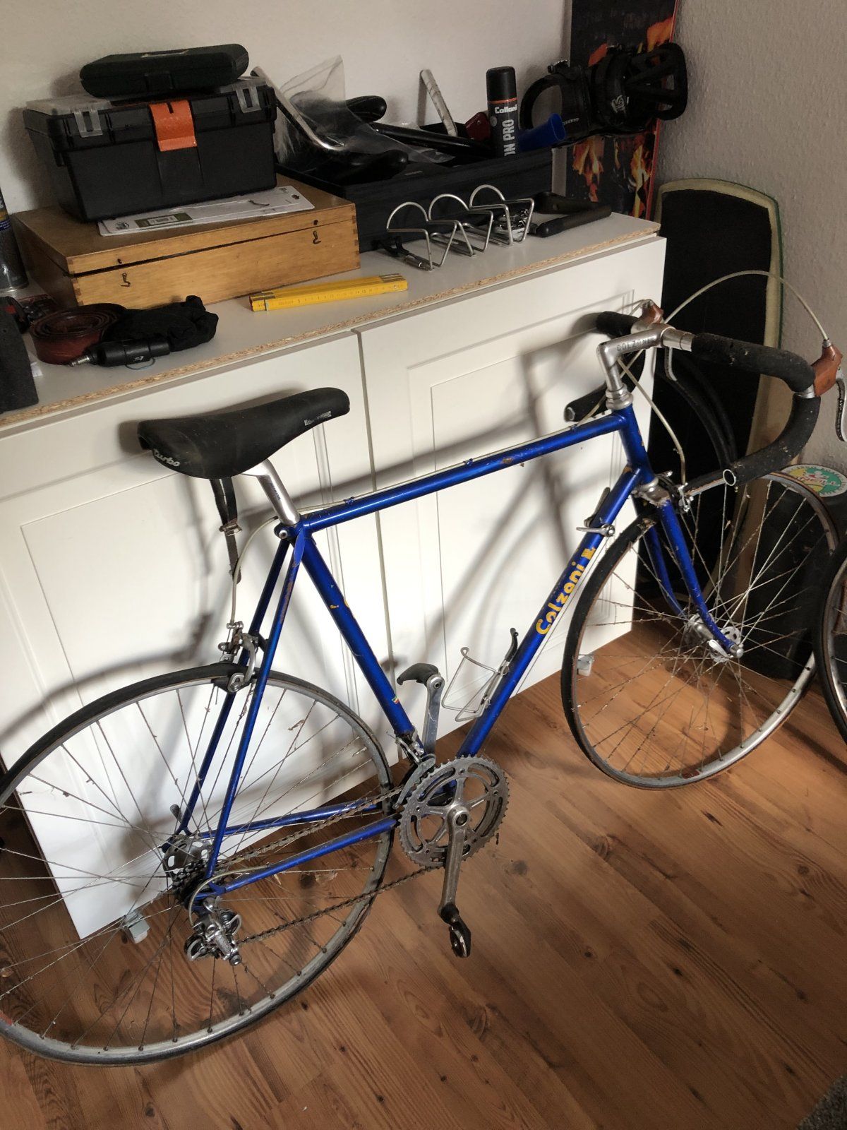

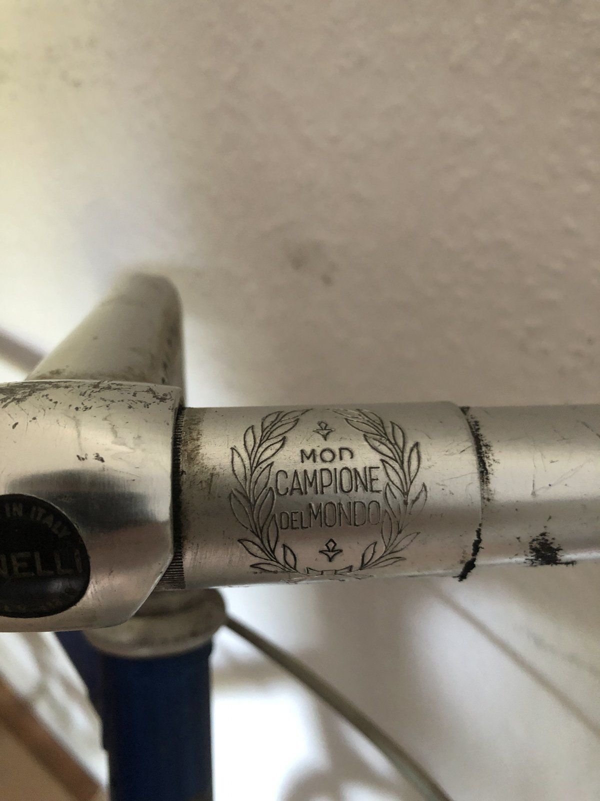

Moin,
schraube seit ein par Jahren an alten Rädern und habe mein neustes Projekt gerade angefangen.
Der Rahmen ist wohl ein Colzani Lucio und die meisten Teile von Campagnolo. Puma Pedal habe ich noch nie gesehen und ich bekomme sogar die dazugehörigen Schuhe demnächst. Cinelli Lenker und Vorbau gefallen mir sehr. Die Dura Ace Sattelstütze würde ich gerne an eins meiner anderen Räder verbauen und gegen was italienisches austauschen.
Leider finde ich wenig Informationen online zu Colzani und bin mir nicht sicher ob ich es nur fahrbereit herrichten soll oder von Grund auf restaurieren.
Vielleicht kennt sich ja jemand mit diesen anscheinend seltenen Rädern aus. Ich würde mich über Informationen zu dem Rad und Colzani generell freuen.
Viele Grüße aus Hamburg

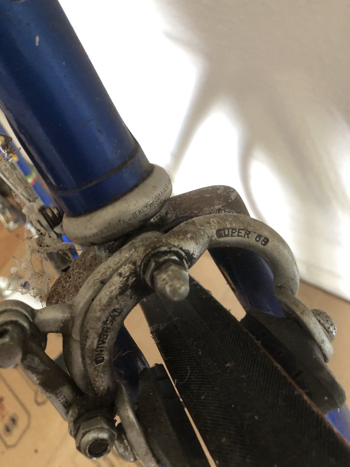

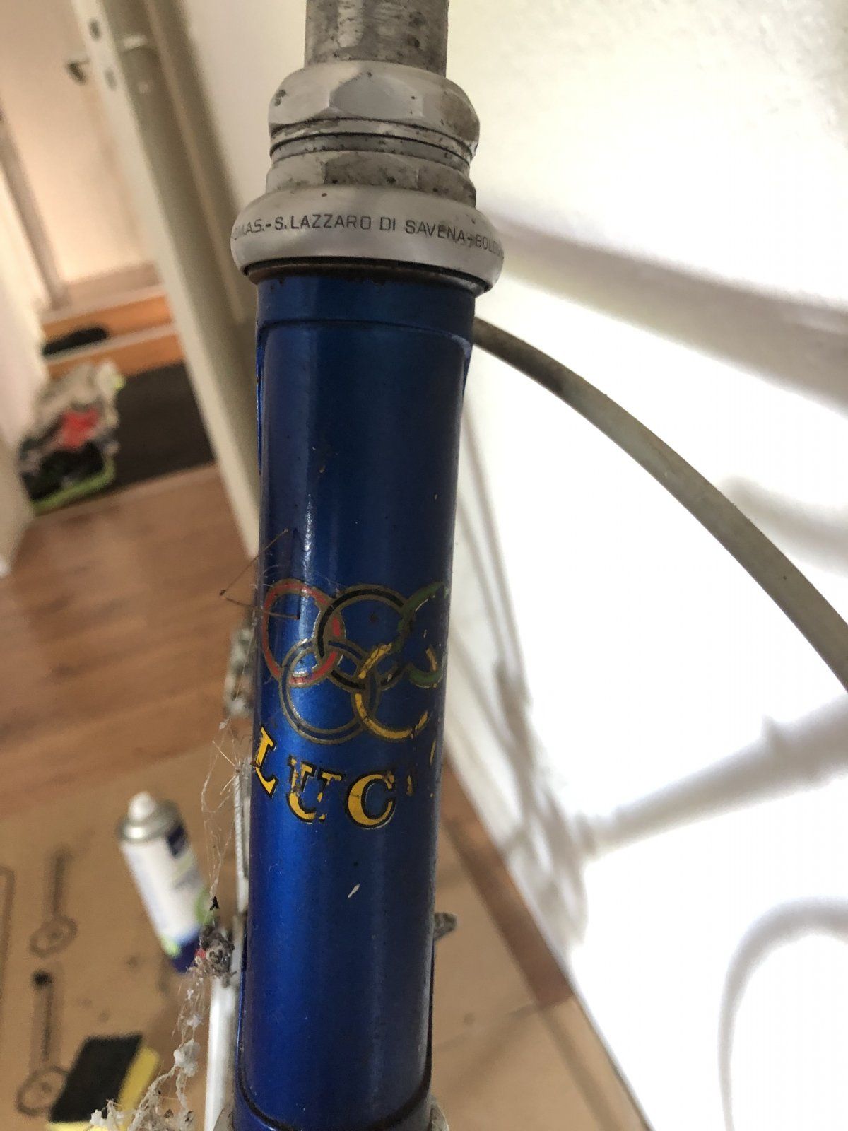

O.M.A.S. Steuersatz😍😍😍😍😍😍😍

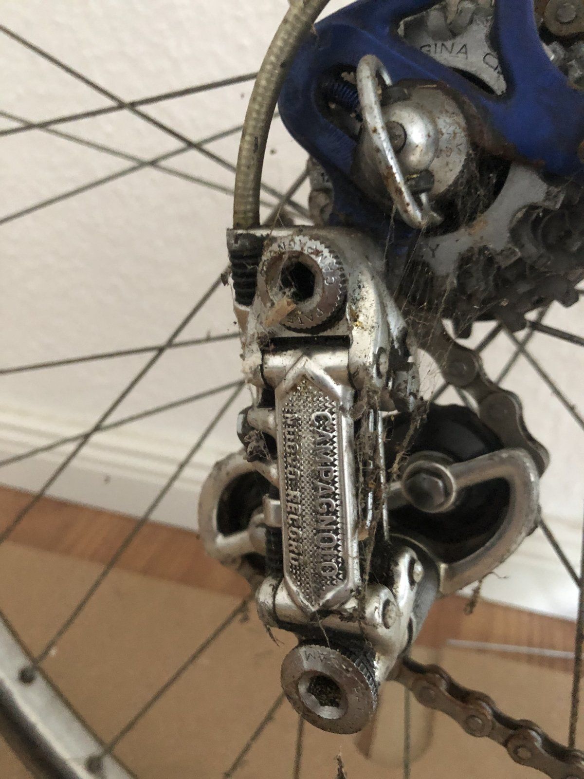

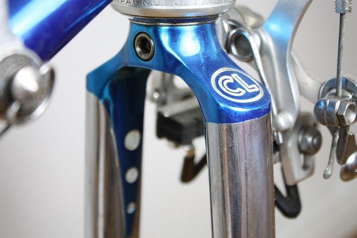

Welches Patent steht denn auf dem Schaltwerk, was steht für ein Datumscode auf der Tretkurbel und fotografiere doch bitte mal die Gabelkrohne. Ich kenne die Firma zwar auch nicht, aber helfen kann ich dir sicher trotzdem.

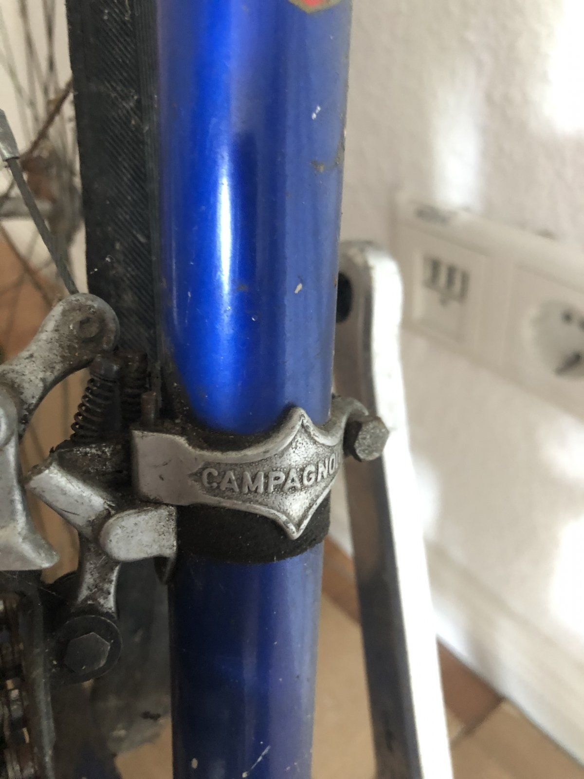

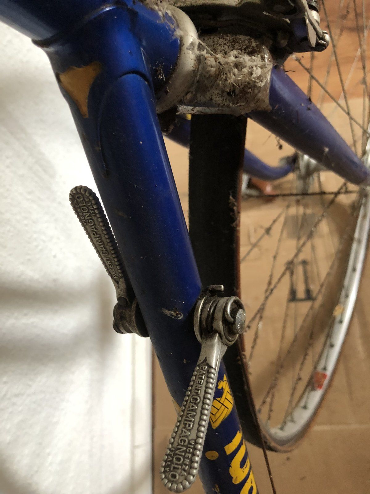

Die Schalthebel wurden 1978 von diesem Design zu dem mit der eingelassen Schrift geändert. Der Umwerfer hat ebenfalls 1978 die Lippe bekommen, die deiner noch nicht hat und auf den Kettenblättern wurde 1978 das Wort ,,Patent" durch das Wort Brev. ersetzt. Das Rad sieht also recht stimmig nach vor 1978 aus. Die Sattelstütze und der Schraubkranz wurden nachgerüstet und sind nicht orginal. Regina hat die CX Serie erst Anfang der 80er, Nagel mich nicht drauf fest, aber ich glaube '84 rausgebracht. Die Pedale sind natürlich auch nachgerüstet. Der Rest sieht stimmig aus. Wobei: DAs hintere ist eine Campagnolo Record Hochflanschnabe. Hat die den ,,Record" Schriftzug (wenn nicht, ist die auch nicht original sondern älter). Die Vorderradnabe sieht nicht aus wie eine Campa Hochflanschnabe. Die scheint also auch gewechselt worden zu sein, oder irre ich? Ich denke, dass das Schaltwerk original ist, also das Patent auf dem sollte das Rad recht zuverlässig datieren. Tu' damit, was du magst, ich würde es originalgetreu aufbauen und wie @Olddutsch geschrieben hat den Rahmen wiederherstellen. Ich weiß nur nicht, ob der O.M.A.S. Steuersatz so schon Mitte der 70er produziert wurde. Nur bin ich, was die zeitliche Richtigkeit bei meinen Rädern betrifft auch häufig zu pingelig.
Ne das war mWn 82/83
Mh... die campa timeline sagt was anderes meine ich.
The word "Patent" is changed to "Brev." on the chainring, chainring bolts and crank dust caps. Down tube shifters with bumpy edges and raised letters changed to thicker, smooth edged levers with sunken letters.
Das ist jetzt der Eintrag zu 78
Ein sehr schönes Rad, gratuliere!
Ich würde damit beginnen das ganze Rad zu demontieren und alle Verschleißteile zu ersetzen( zB hat es das Kettenblatt groß hinter sich; auch alle Züge dürfen neu) und alle Fettpackungen zu erneuern .
Der Lack und Chrom sollte möglichst schonend aufgefrischt werden.
Das Rad könnte aus 68 bis 72 stammen ( eG den Bremsen).
Wenn es dir an Werkzeug fehlt offenbare deinen Standort, bei dem Projekt hilft dir sicher gerne jemand aus dem Forum.
Lucie Colzani wurde 1943 geboren und hatte in den 60ern eine kurze Karriere in einem Niederklassigem Team. In den frühen Siebzigern bis in die Achtziger finden sich im Netz einige Beispiele seines Schaffens.

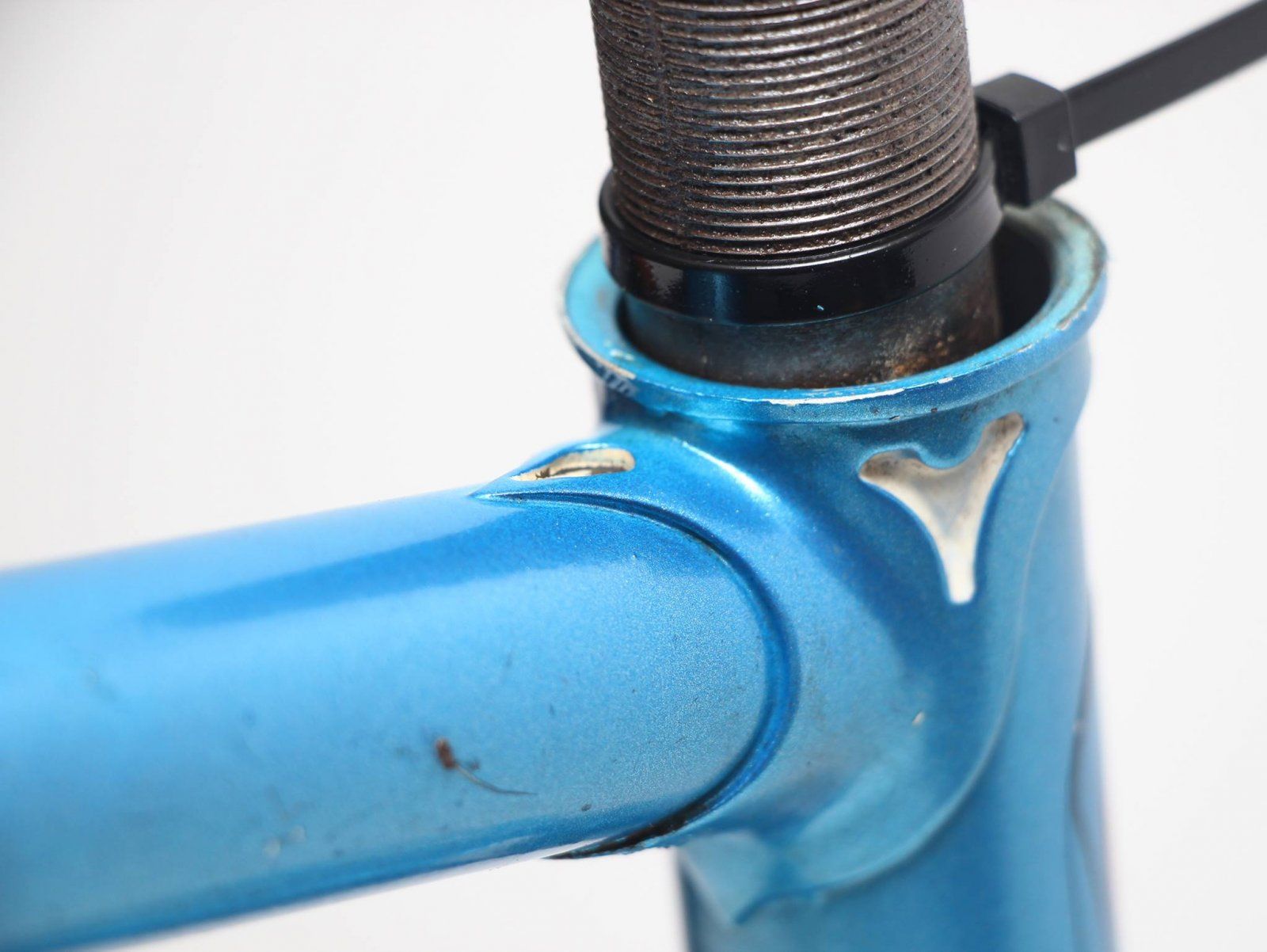

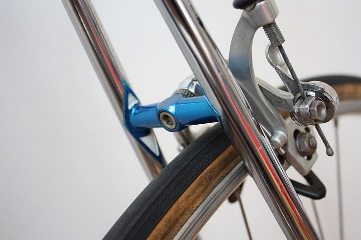

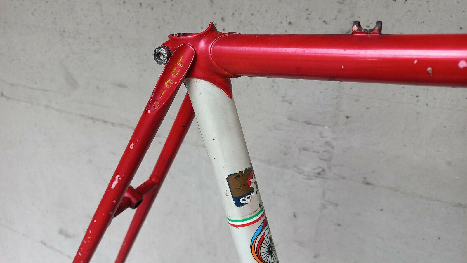

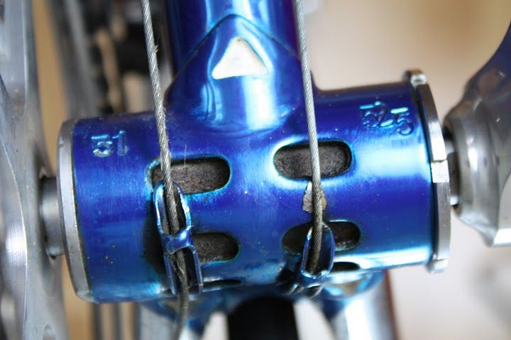

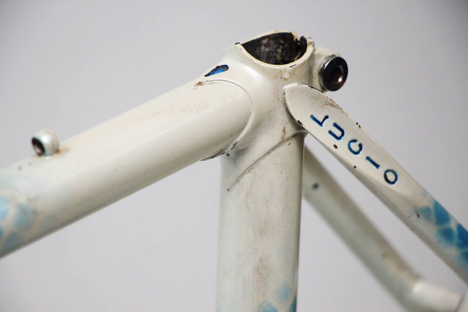

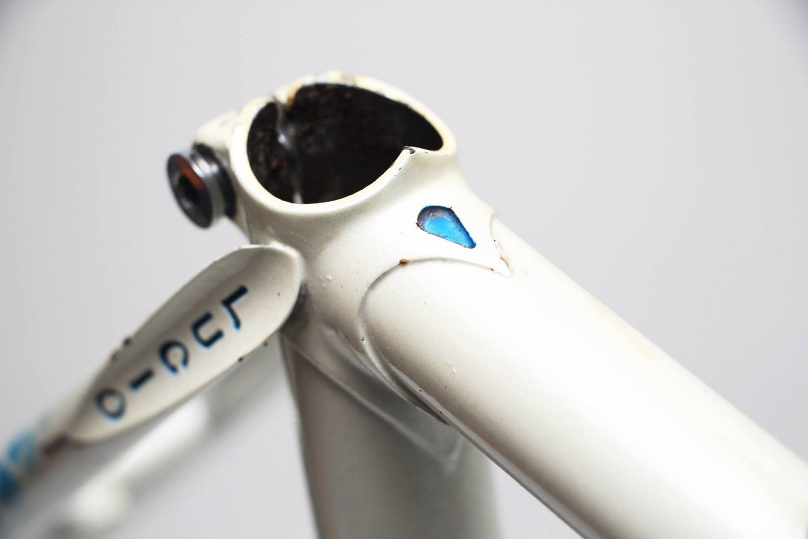

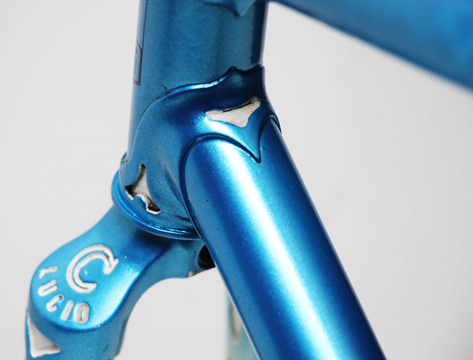

Moin, ich würde auf mitte der 70er bis frühe 80er tippen. Einen ersten Hinweis könnte das Datum auf dem Schaltwerk liefern. Colzani hat wohl nicht selbst gelötet sondern Rahmen zugekauf. Die sattelstebenanlegung sieht ein wenig nach einem Mittelklasse Losa aus, zeige doch mal das tretlager von unten sowie die Innenseite der gabel (gabelzunge). Diese universal Bremsen kamen zwar 68 auf wurden aber teilweise als günstig Alternative zu den campa Bremsen bis in die späten 70er verbaut.
Moin schönes Projekt...da die verbauten Teile zum Teil noch Original zu sein
scheinen, würde ich mich meinem Vorredner anschliessen und das Baujahr
auch ca. Mitte der 70er bis frühe 80er tippen.
Schade, dass der Valentino Umwerfer defekt ist, aber da findet man schnell
Ersatz oder Du nimmst einen Record passend zum Schaltwerk.

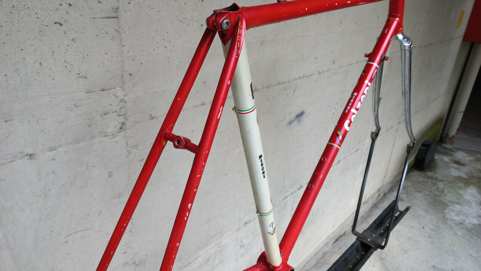

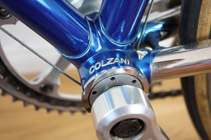

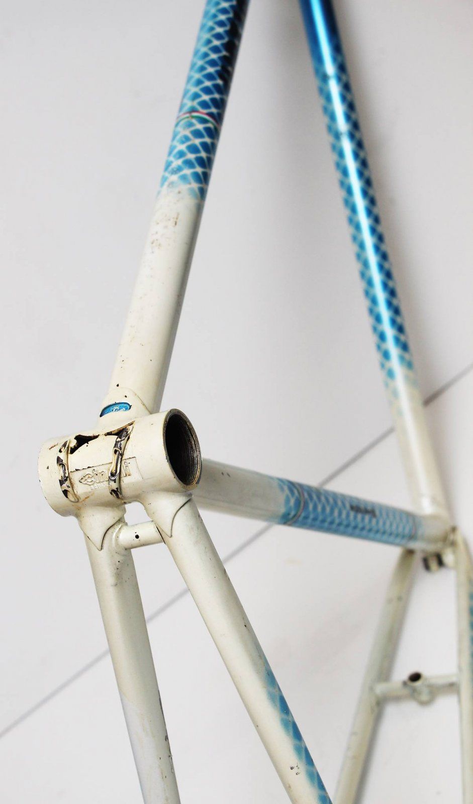

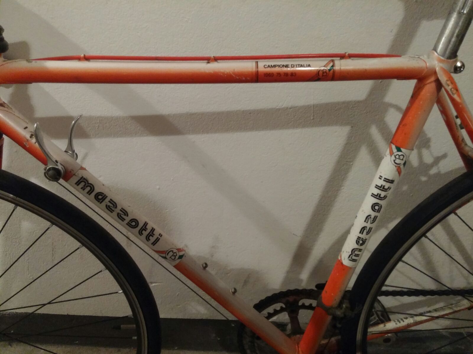

(Silvio) Billato & Meneghello (Guerrino) MB ??? oder
Mazzotti aus Bologna leotete fuer Marchesin Battista, und Mazzotti - selbe MB Panto im Tretlagergehaeuse
(Campione D'Italia 1959!)*

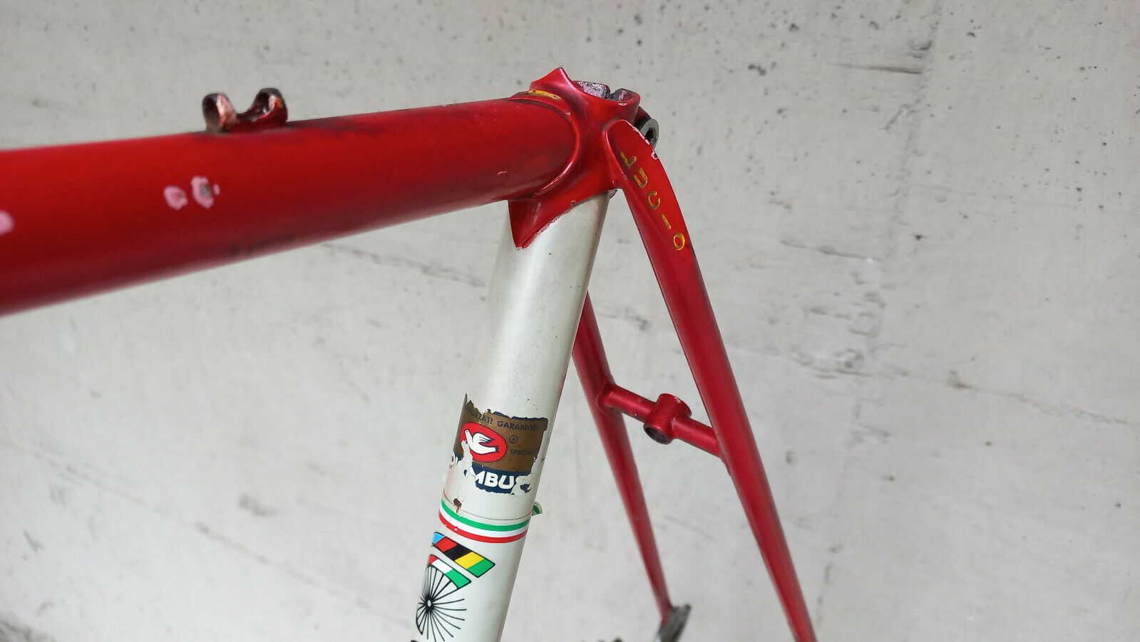

Lucio Colzani, Merone, Como (ITA) by "Vanni "Losa
(edit: dieser Rahmen ist sicherlich aus den 80iger Jahren! siehe unter anderem den Anloetsockel fuer den Umwerfer oder das Cinelli Feinguss Tretlagergehaeuse produzierte von Microfusione Italia oder die Lackierung)
Die Oberrohroesen fuer die Breszugaußenhuellenfuehrung hmmm
Anfang 80iger Jahre sehe ich niemals bei dem Rahmen.
Mitte- Ende (max.) 70iger Jahre Baujahr.
Was sagt die Einbaubreite 120 oder 126mm? 5fach oder oder 6/7fach Schraubkranz auf den Hochflanschnaben?

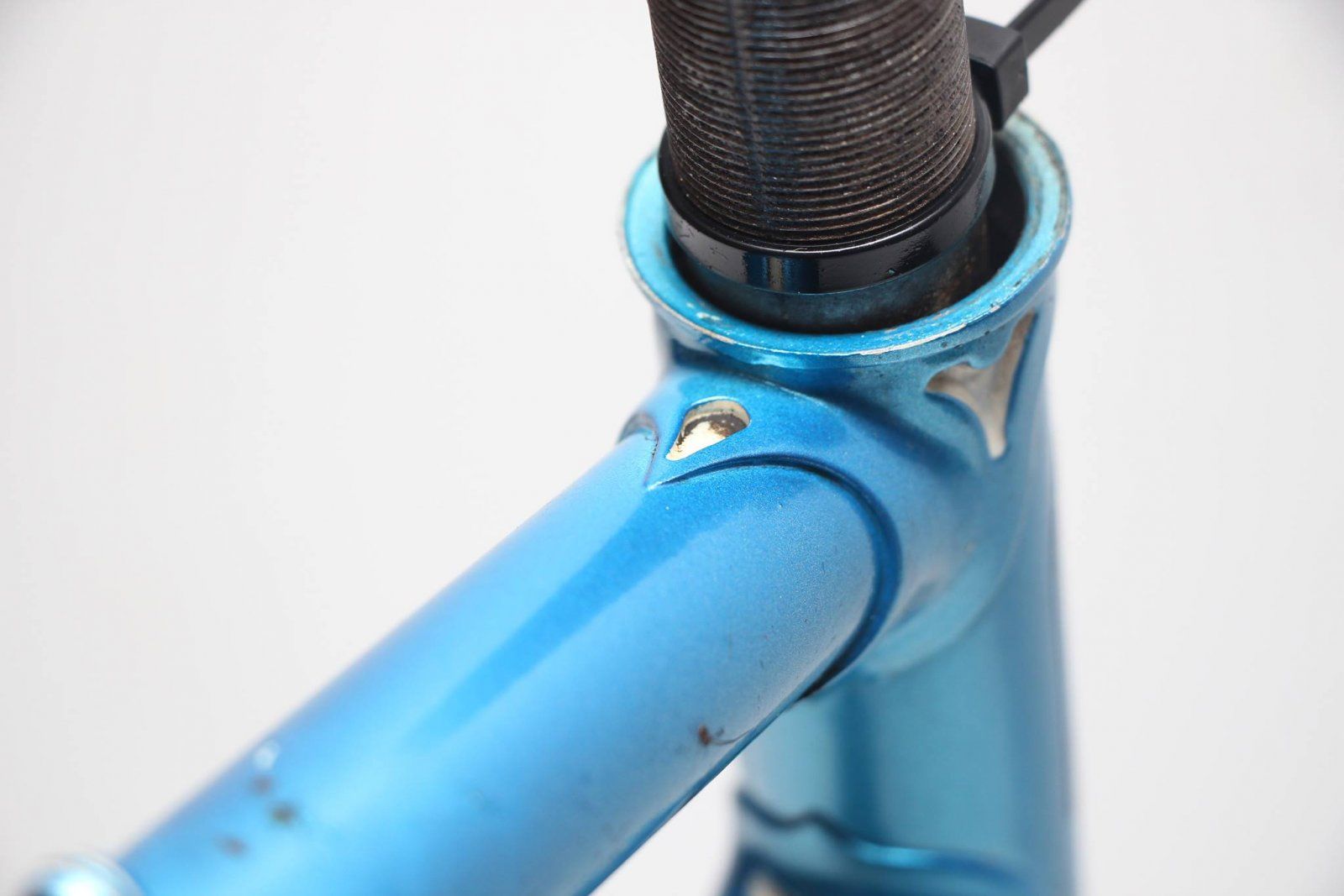

Tretlagergehaeuse Ansicht von unten bitte, und auch die obere Steuerrohrmuffe wie SAttelmuffe bitte ablichten.
