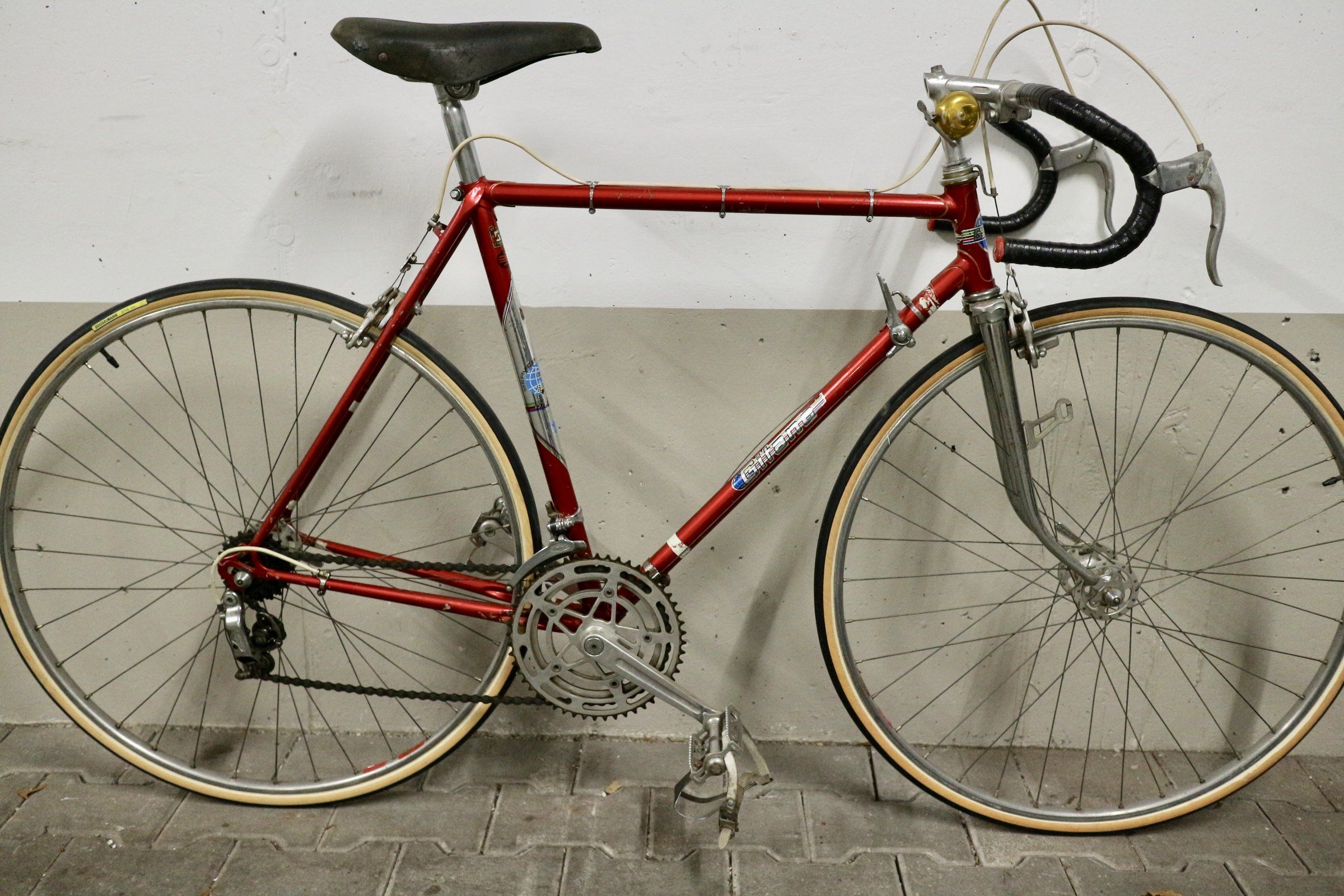

Ein schnelles Foto von den Beiden vom letzten Wochenende.Ich bastel nämlich auch gerade an den beiden Gitane-Randonneusen. Ich warte gerade nur auf die richtigen LAM-Bremsen...Lenkerband, Reifen und richtige Pedalen sind schon dran! :)
Der Auszug bei Sattelstütze und Vorbau sagen imho: "Ist aber ein wenig zu klein (geschätzt 4-5cm) für den Fahrer der Rahmen :rolleyes:?
Jo, die älteren fährt man tiefer. Steht auch zum Verkauf und kann angepasst werden. Hast du richtig erkannt - mir ist der Rahmen zu klein.:D

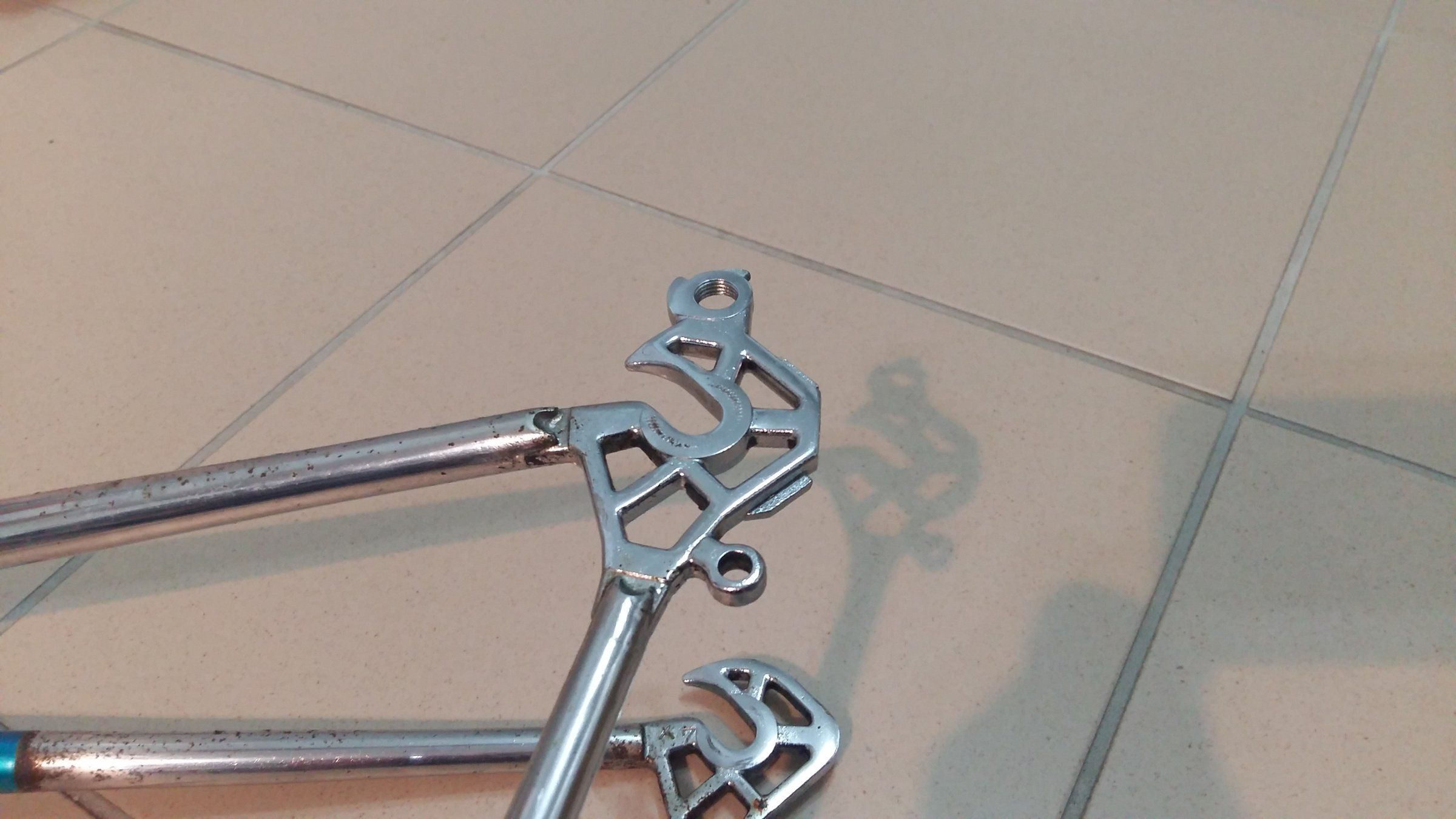

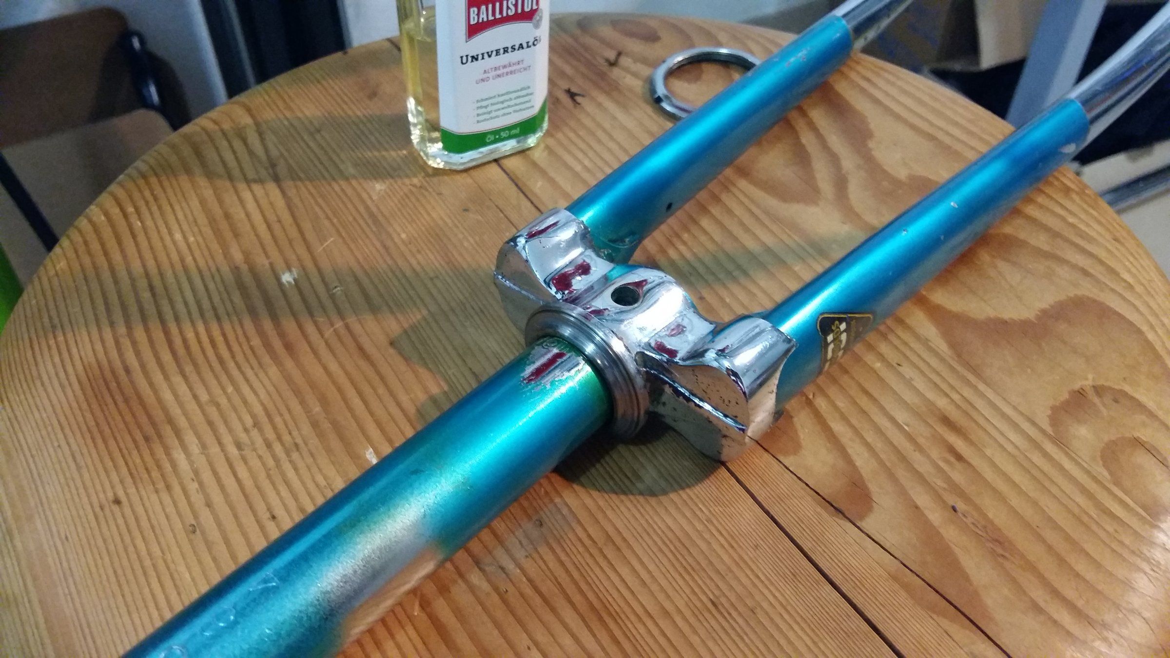

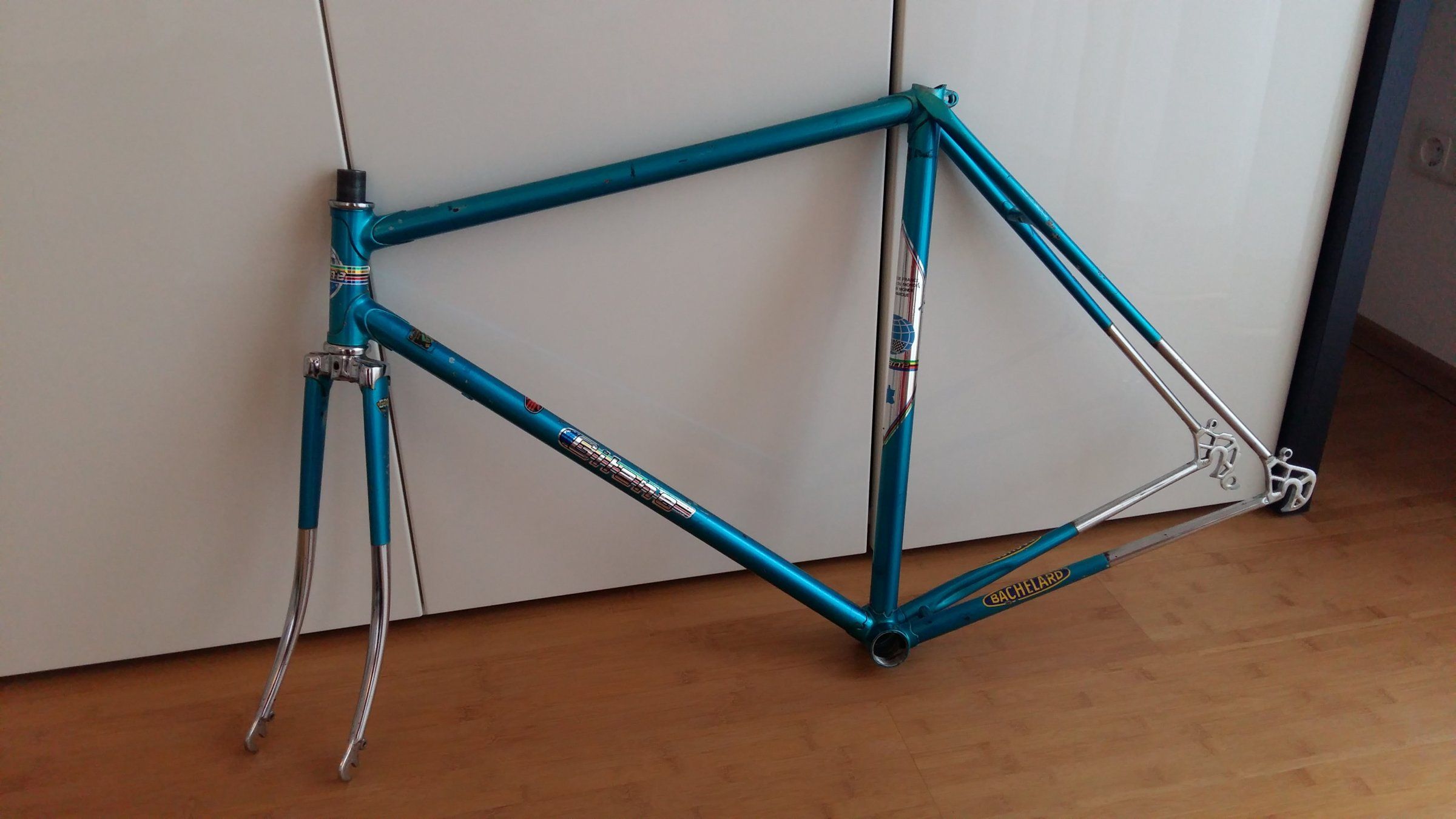

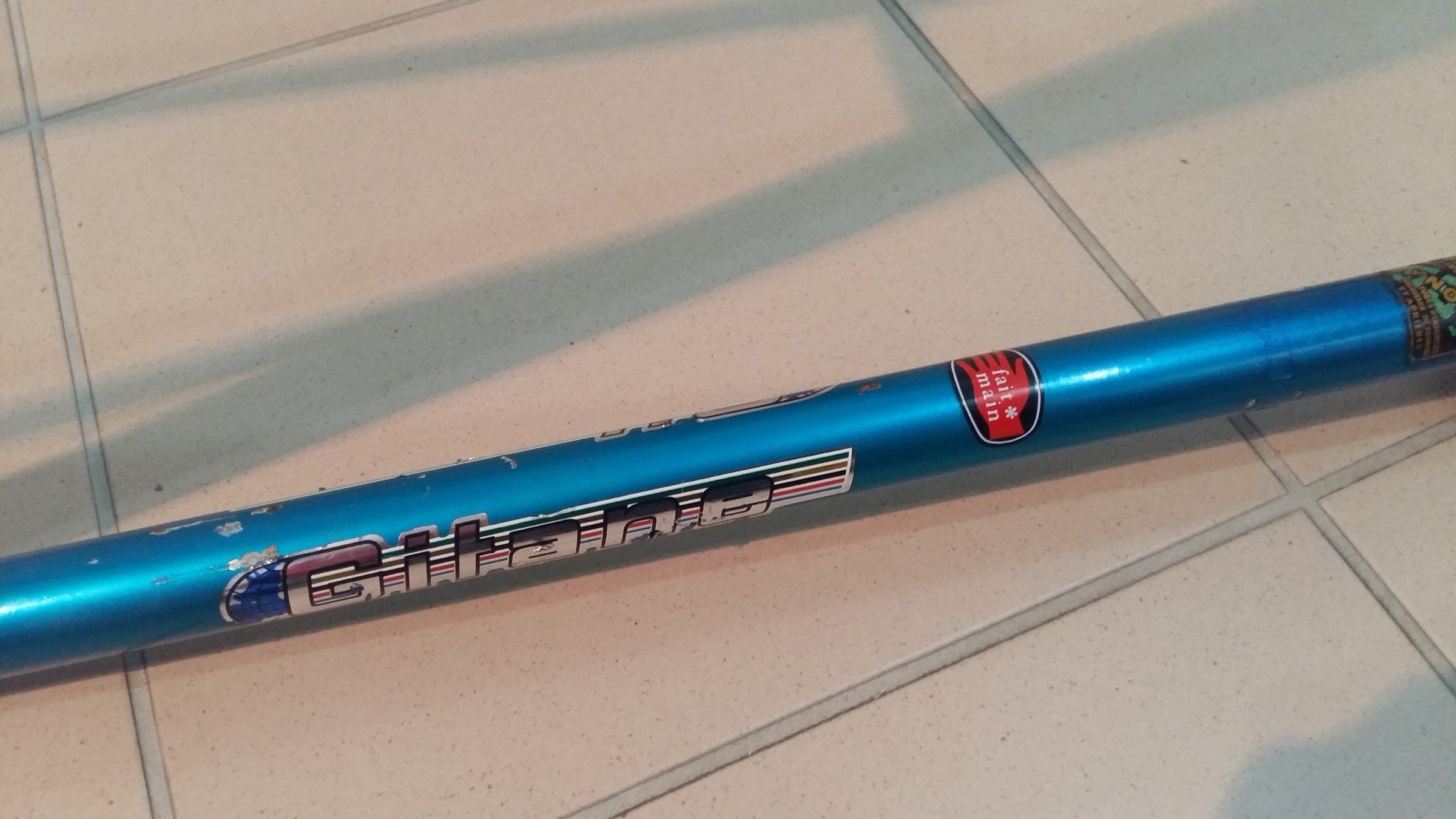

So mein Gitane Super Olympic Rahmen aus den frühen Siebzigern hat nun ein Wasser/Spüli-Bad bekommen und mich beschäftigen die ersten Ideen zum Aufbau :)

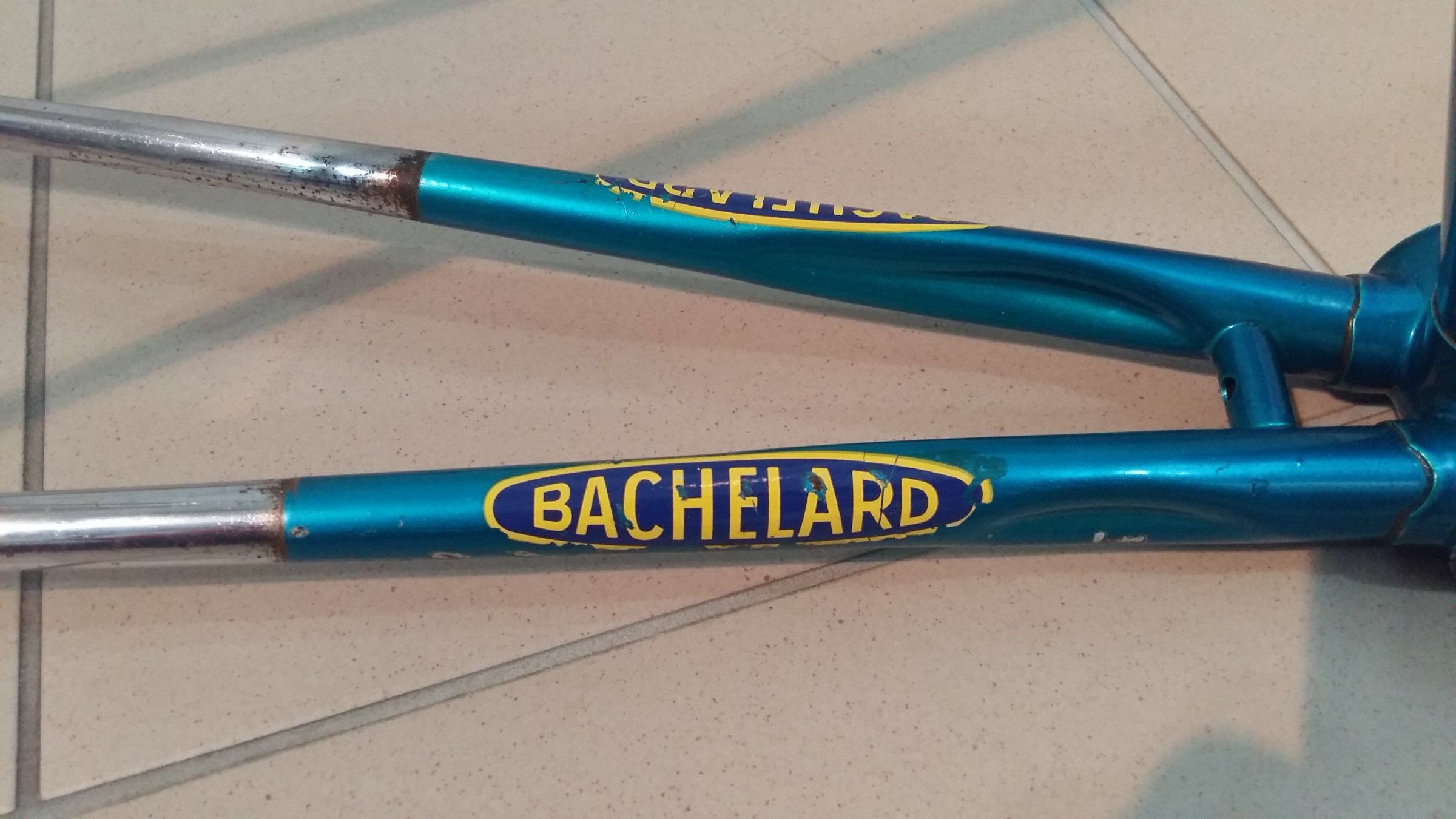

Die Jahre sind nicht spurlos an dem Rahmen vorüber gegangen, aber ich konnte zumindest keinen wirklich gravierenden Rost feststellen, optische Beeinträchtigungen hingegen jede Menge. Einen Teil werde ich beseitigen können, mit einem Teil jedoch leben müssen.

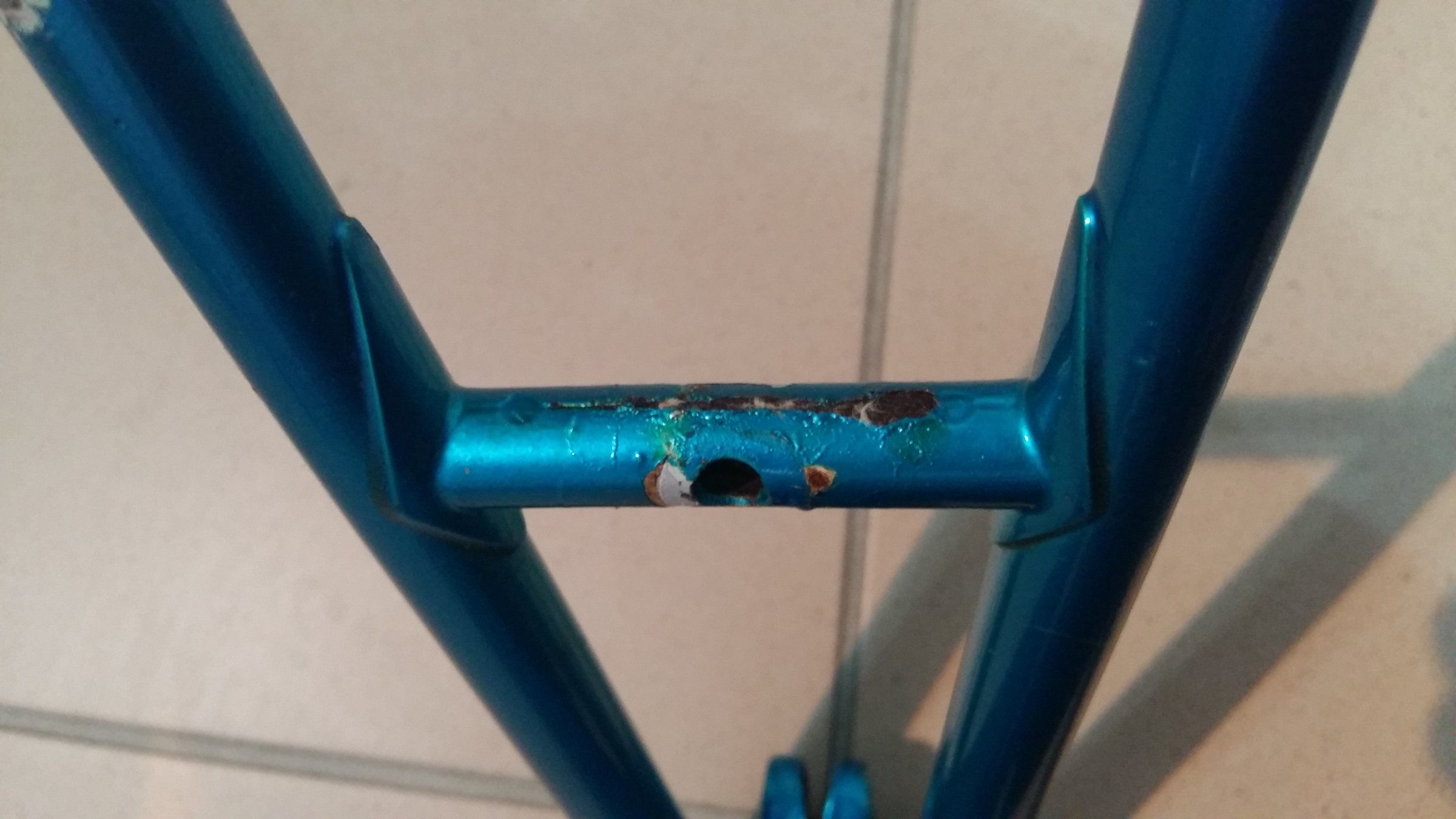

Die schlimmste Stelle:
Die Übergänge vom Chrom zum Lack sehen leider auch nicht so toll aus. Aber ich habe auch noch nichts poliert. Die Händleraufkleber (Bachelard) werde ich wohl dran lassen - gefallen mir irgendiwe.

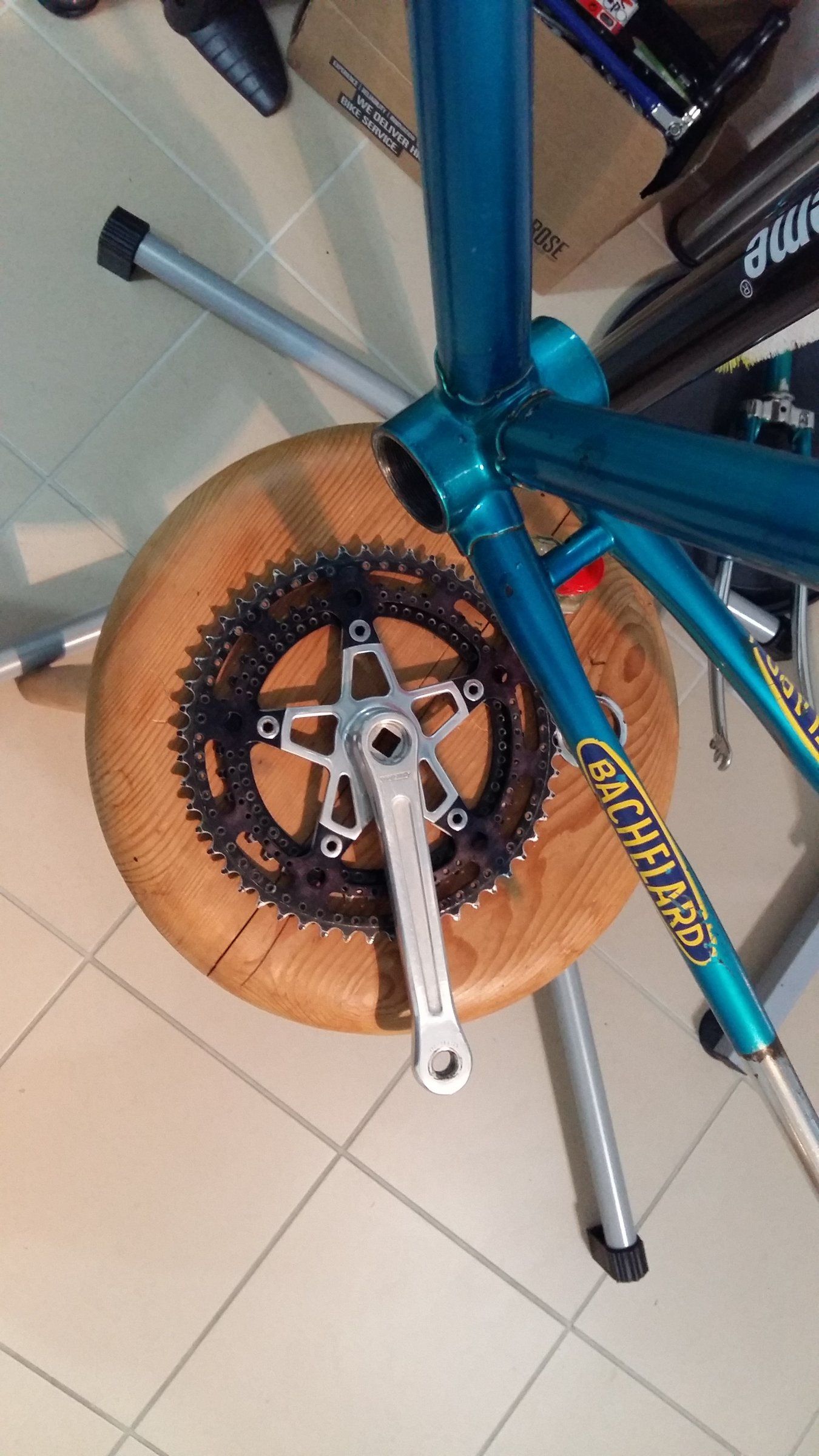

Duch nun zu meiner momentanen Aufbauidee:
Sowohl das 73er als auch das 74er Super Olympic gab es laut Katalog sowohl komplett mit Campagnolo Nuovo Rekord als auch als Franzosen-Mix mit einer Mischung aus Stronglight, Mafac und Simplex.
Mein Rahmen war noch mit Steuer- und Tretlager von Stronglight ausgestattet, hat aber ein Schaltauge mit Gewinde (wohl ein Hinweis, dass es nicht mit Simplex ausgestattet war). Das Steuerlager könnte ich wohl weiter verwenden, die Laufflächen sind alle noch brauchbar. Beim Tretlager ist leider die rechte Lagerschale hinüber sprich eingelaufen - also wenn zufällig einer eine rechte Stronglight-Lagerschale hat... sonst werde ich das lager wohl ersetzen müssen.

An dem Franzosenmix laut Katalog stören mich leider einfach die Mafac-Bremsen, die Bremshebel sind für mich weder optisch noch ergonomisch eine passende Lösung - sonst würde mir der Mix gut gefallen.
Was mich am Campagnolo Nuovo Rekord Aufbau stört, kann ich eigentlich gar nicht sagen - aber mich hat es einfach noch nie zu Campagnolo gezogen. Wahrscheinlich warte ich aber auch nur auf einen passenden Italiener :)
Also habe ich mal wieder The Dancing Chain durchgeblättert und entdeckt, was ich gar nicht auf dem Schirm hatte. Die erste Generation der Shimano Dura-Ace kam entgegen meiner Erwartung schon 1973 auf den Markt - und das Crane Schaltwerk schafft sogar ein 28er - und ich will das Teil ja schließlich fahren :)
Dann kam auch noch der @Quick Nick mit einer schönen Stronglight-Kurbel daher...
Schwarze Teile hatte ich schon an meinem hellblauben Centurion Semi Pro erwogen und dann doch nicht umgesetzt. Warum nicht jetzt..
Die Stronglight 105 TER würde optisch sicher gut mit einer scharzen Crane/DA 1.Gen. Schaltgruppe harmonieren. Das wäre dann zwar alles andere als ein Katalogaufbau, aber eben auch mal etwas anderes, in dem auch mein Hang zu funktionellen Komponenten seinen Ausdruck findet.
Momentan spricht mich diese Idee jedenfalls irgendwie am meisten an, aber ich bin noch nicht festgelegt für feedback dankbar.

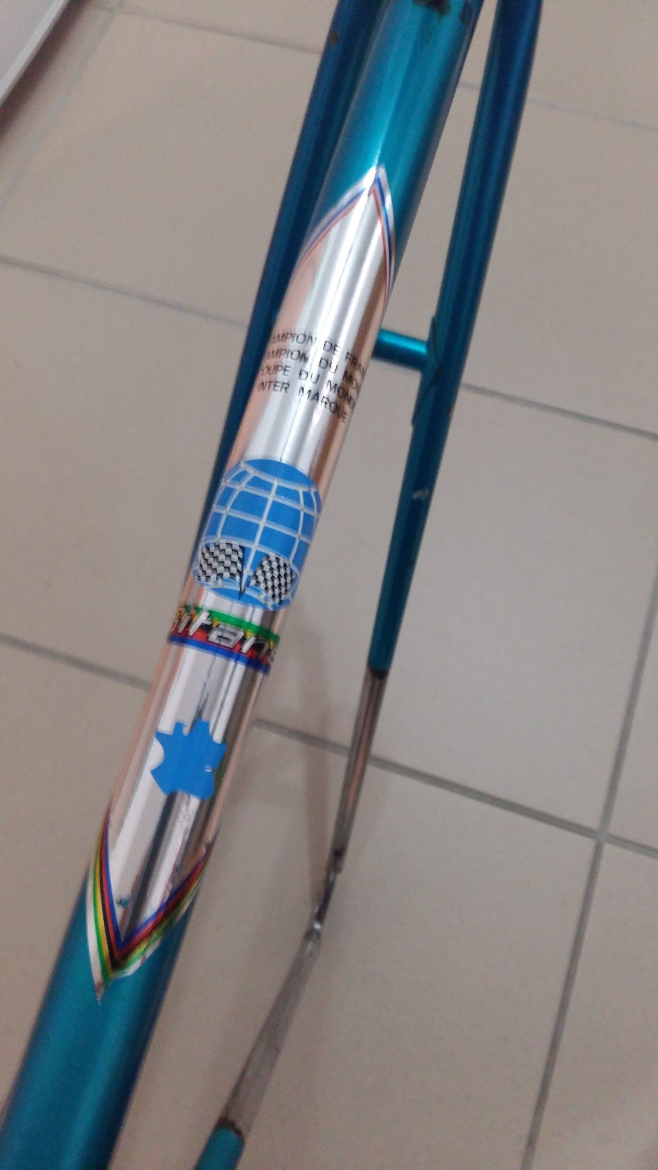

Die Decals sind übrigens noch ziemlich gut und ich werde sie auf alle Fälle lassen.

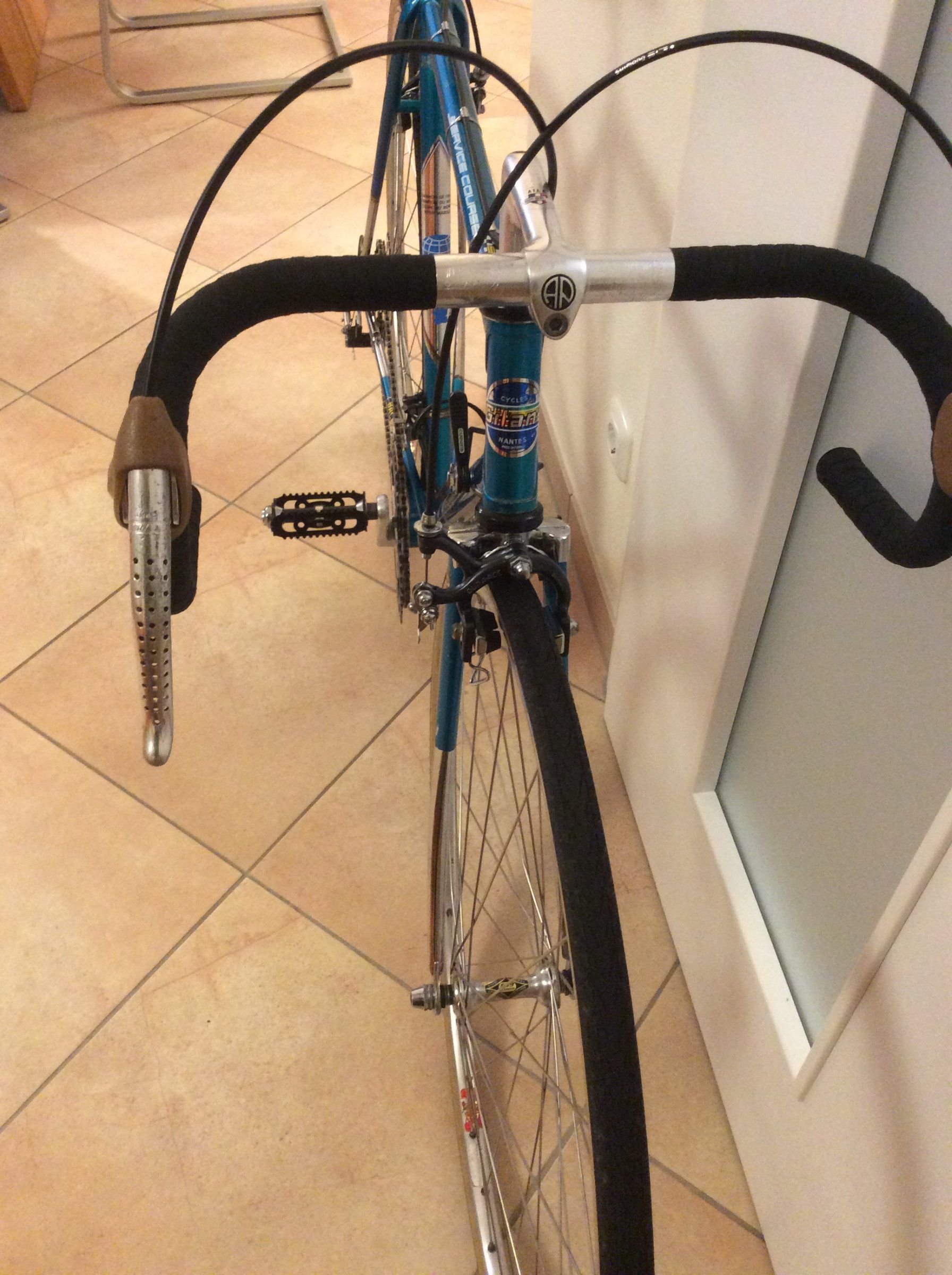

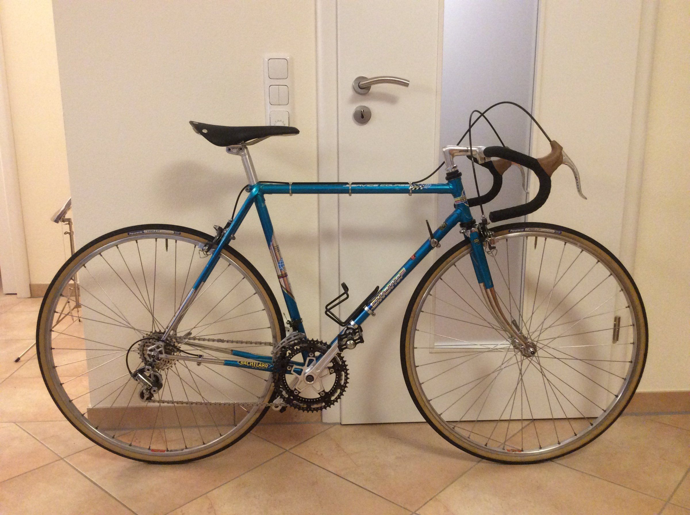

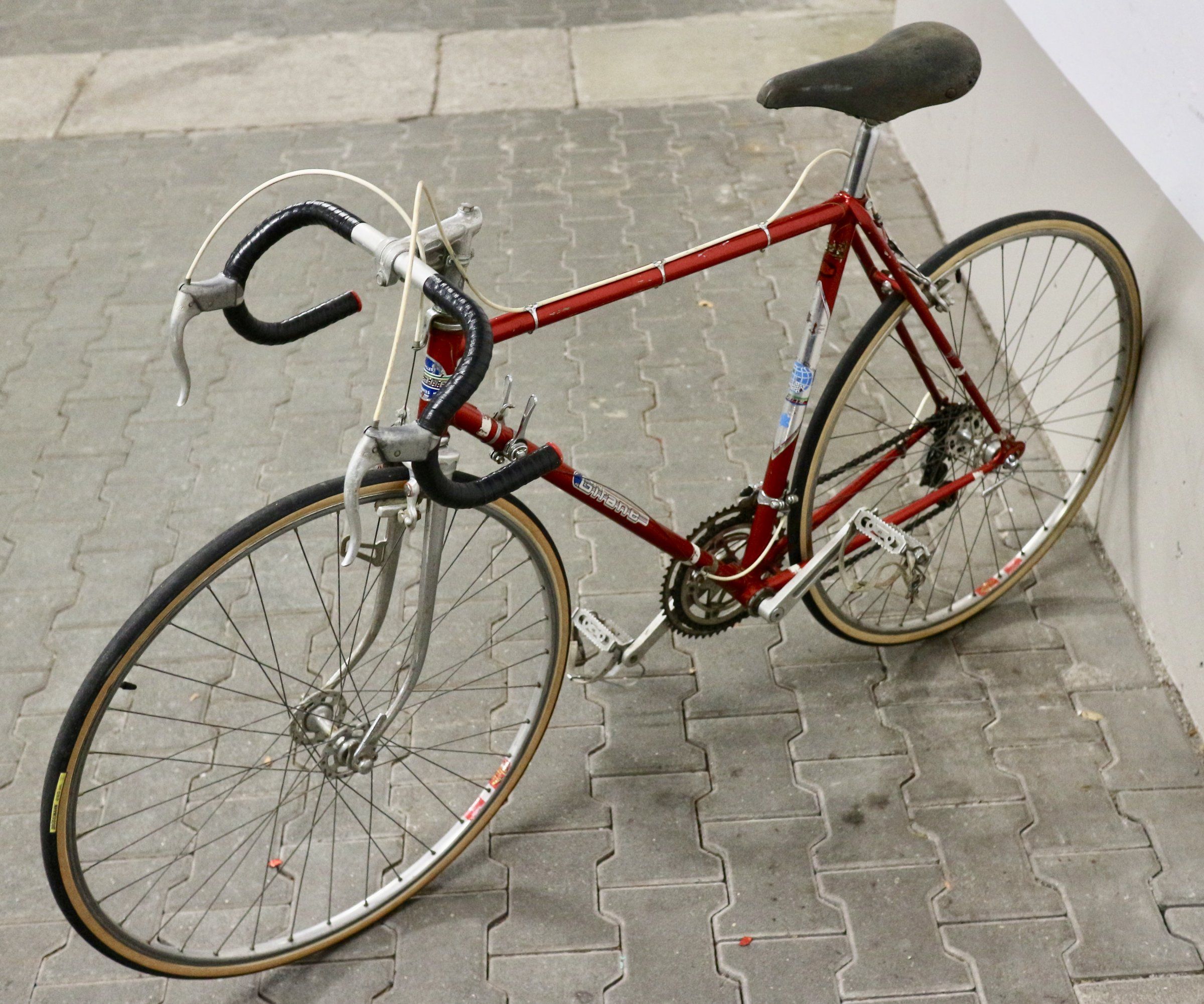

Der geplante Aufbau ist erstmal vollzogen und mittlerweile auch die erste längere Probefahrt. Ersteindruck: fährt sich schon ganz gut - die Vorderbremse muss ich wohl tauschen, ist irgendwie in sich verzogen (Bremsschuhversatz li-re gut 5mm)
Auch in Sachen Cockpit, Gabel, Vorderrad ist noch irgendwas unstimmig. Denke immer der Lenker ist nicht ganz gerade und dann doch wieder und wieder... aber da justiere ich fast immer ewig, bis es mir passt. Auch dass ich in diesem Fall wegen des 22,0er Schaftes nur eine gebrauchte Lenker-/Vorbaukombi fahren kann gefällt mir nicht. Da setze ich sonst immer Neuware ein (Nitto, Cinelli). Wenn da einer einen Tipp hat, der ist willkommen.
RadGeber Brieselang verkauft Kalloy-Vorbauten die etwas untermassig sind und daher in Diamanten und Franzosen passen. Evtl. muss man am Schaft minimal wegnehmen. Aber da die Dinger relativ massiv sind ist das soweit harmlos.
https://www.radgeber-brieselang.de/..._DE/?ObjectPath=/Shops/17801025/Products/3004
Ein gebrauchter Vorbau ist ja nicht weiter kritisch. Bei Sicherheitsbedenken würde ich nur den Lenker tauschen. Ist der Durchmesser 25,0 oder 25,4 mm?
Zum Glück 25,4.
Ich habe aber keinen echten Anlass für einen Tausch (keine Sollbruchstellen o.ä.) - nur so ein blödes Gefühl. Wie bei einem Mietwagen, bei dem man nicht weiß, was den Reifen schon zugemutet wurde.
