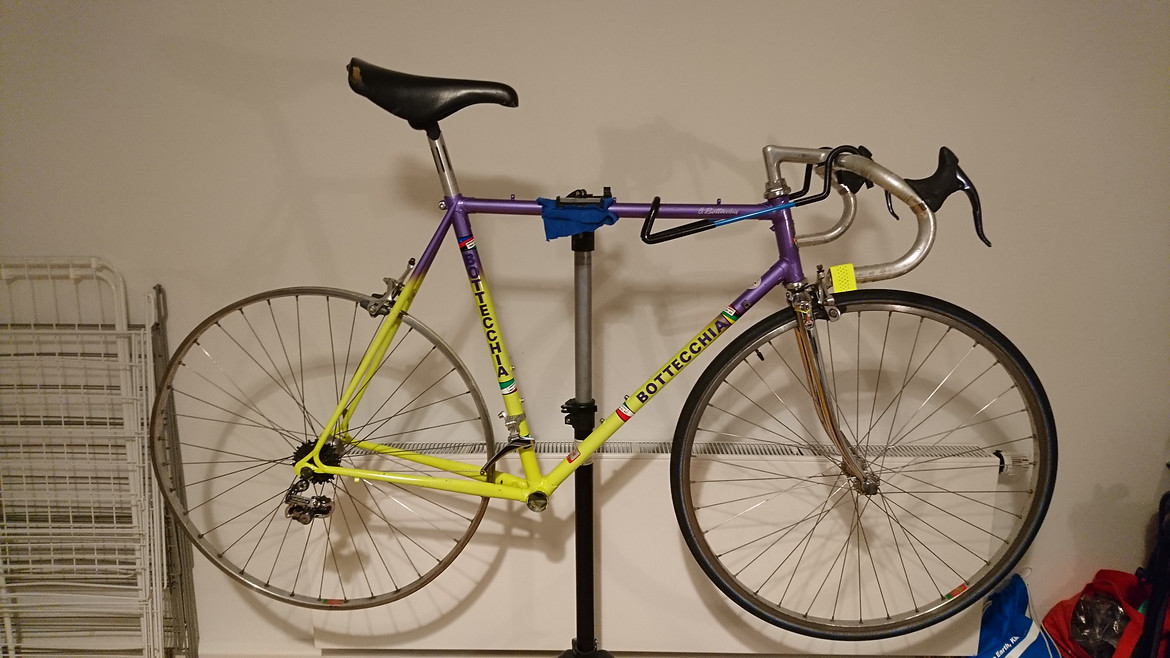

Heute Vormittag hatte ich dann mal ein paar Minuten Zeit und habe Teile zusammengesucht, die gerade für nix anders eingeplant oder grundsätzlich über sind. Da es sich um einen recht einfachen, wenn auch schönen Rahmen und vor allem um ein Geschenk handelt (und ich ja zusätzlich relativ frisch Vater bin), sollen sich die Kosten nicht überschlagen 😛
Hier also die Basis
Viele Teile waren schnell gefunden und wurden erstmal (teilweise noch ungeputzt) probemontiert.
Shimano Exage Sport Bremsen
Eigentlich sollten diese 105er dran :rolleyes: ich musste aber wider feststellen, dass es sich nicht um ein Paar, sonder einmal die kurze und einmal die lange Version handelt... :rolleyes:
SR Custom Vorbau, ITM Lenker und Dia Compe Bremshebel. Und geil passendes Lenkerband - ein super nettes (zusätzliches) Geschenk von @Tophson :daumen:
Shimano 600 (6207) Umwerfer
SunTour Cyclone Schaltwerk
Dazu ein unpassender LRS und schwups... Fast schon ein Rennrad :cool:
Der orignale Sattel gefällt mir nicht so, deshalb mal kurz einen schwarze zum Optiktest probemontiert
Besser! :cool:

Ich stehe ja nun wirklich nicht auf knallig aber dieser Rahmen ist der Oberhammer🙂
Ich fand es tatsächlich mit dem Neon-Sattel stimmiger, das Schwarz wirkt so „beliebig“...
Wird es eine Zughüllendiskusion geben? Bitte sag ja🙂

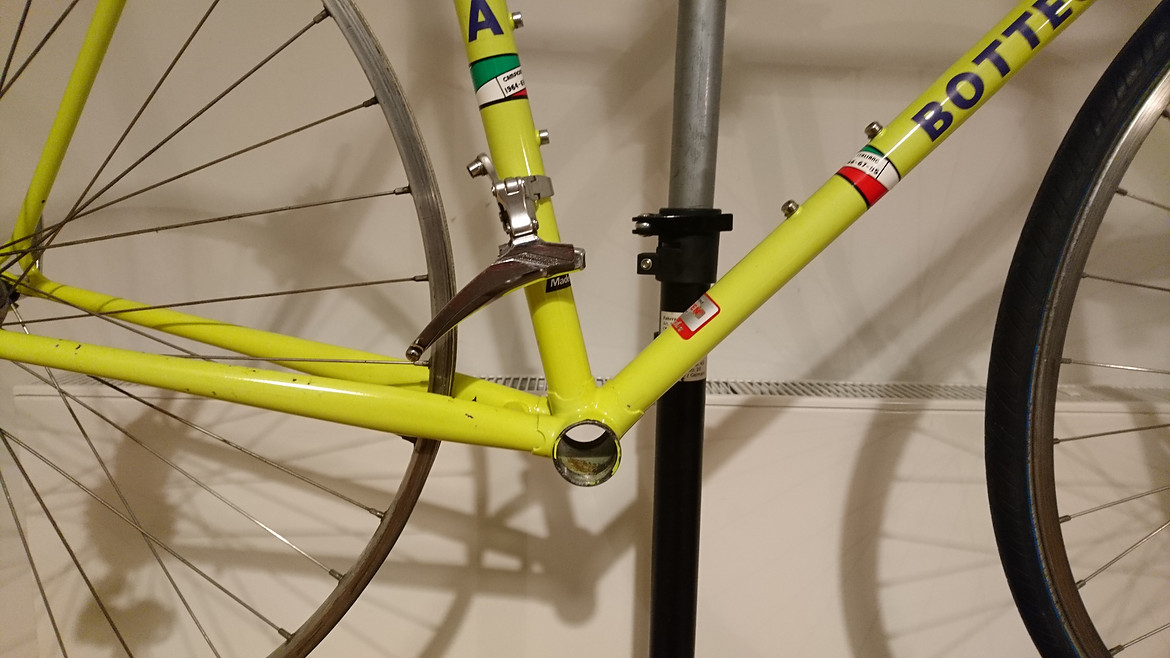

Wer alles gelesen hat, dem fällt auf, dass der Rahmen eine 130er EBB hat...
Für mich (am Rennrad) ein Novum 😛
Des stellt mich vor mehrere Probeme:
1. Ich habe keinen passenden LRS
2. Was für eine Schaltung verbaute ich?
Als Notlösung zu Problem 1 habe ich kurz mit dem Gedanken gespielt, dass ich einfach ein 126er HR einbaue... Mal anders herum, zu- statt aufbiegen 😕 aber nein - da muss was Passendes her.

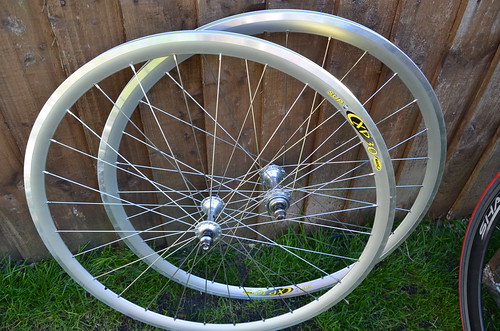

Von @SuntourZepp könnte ich (ebenfalls für eine sehr fairen Kurs) einen Campa Campa-CXP 30-LRS bekommen
Beispielbild ausm Netz

Schafft das Cyclone-SW die 130er EBB? @015Alpha du weißt sowas doch 😉

Er alles gelesen hat, dem fällt auf, dass der Rahmen eine 130er EBB hat...
Mehrere Optionen habe ich:
Option 1:
Von @artie könnte ich günstig diesen recht neuen Shimano LRS bekommen. Einfach (günstiges) Material und viel zu neu, aber die Kombi könnte trotzdem ganz cool sein. Vor allem weil der Rahmen an sich ja so bunt und grell ist :cool:
Option 2:
Von @SuntourZepp könnte ich (ebenfalls für eine sehr fairen Kurs) einen Campa Campa-CXP 3-LRS bekommen
Option 3:
Ich suche mir am Sonntag in Dessel was passendes - entweder nen kompletten LRS oder nen 130er HR mit silberner Felge passende zu dem oben montiertem VR (die Felge es HRs ist eh kaputt und der LRS somit nicht mehr "existent")

Die CXP 30 kann ich mir gut an dem Bottecchia vorstellen. Die Bremshebel gefallen mir auch sehr gut. Sehen fast wie die originalen Modolo aus. #

Wenn es ein 130mm Rahmen ist, würde ich unbedingt noch mal die Option checken, ob nicht doch eine indexierte Schaltung drin ist. Wenn dein Freund kein ausgesprochener klassiker Freund ist, wird er sich über das leichtere Schaltverhalten eines Schalt-Bremshebels sehr freuen.

Falls du, @DaRav dich gegen die Campa Campa-CXP 3 entscheidest wäre ich daran interessiert ... @SuntourZepp :D
