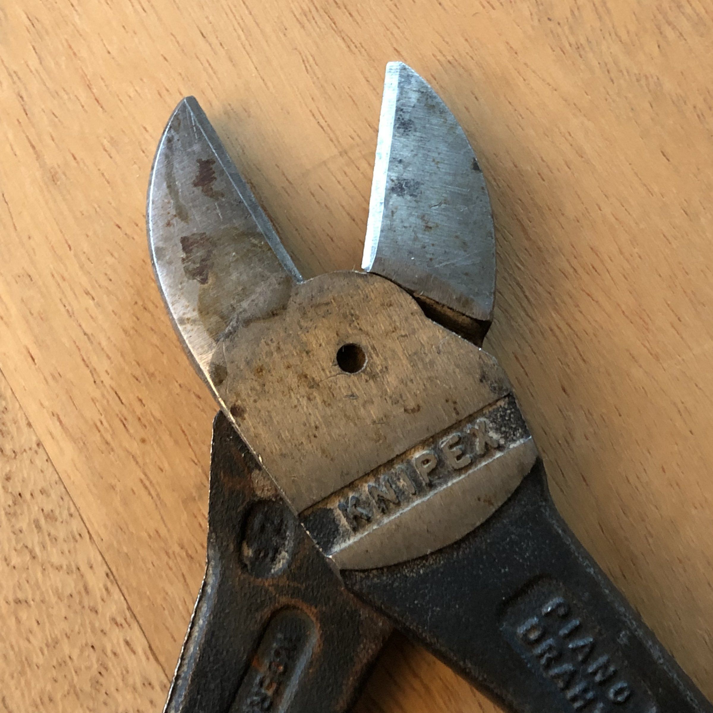

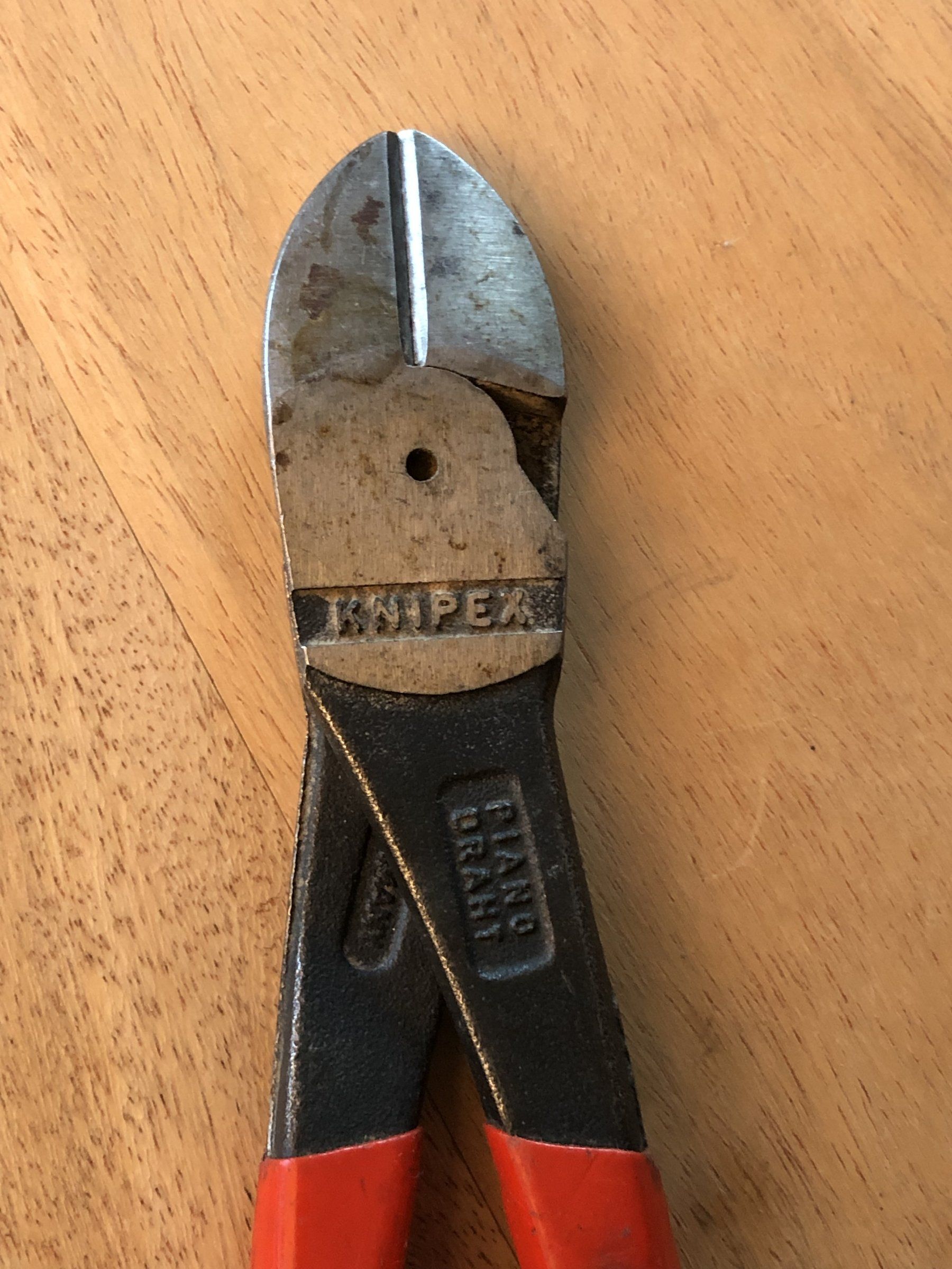

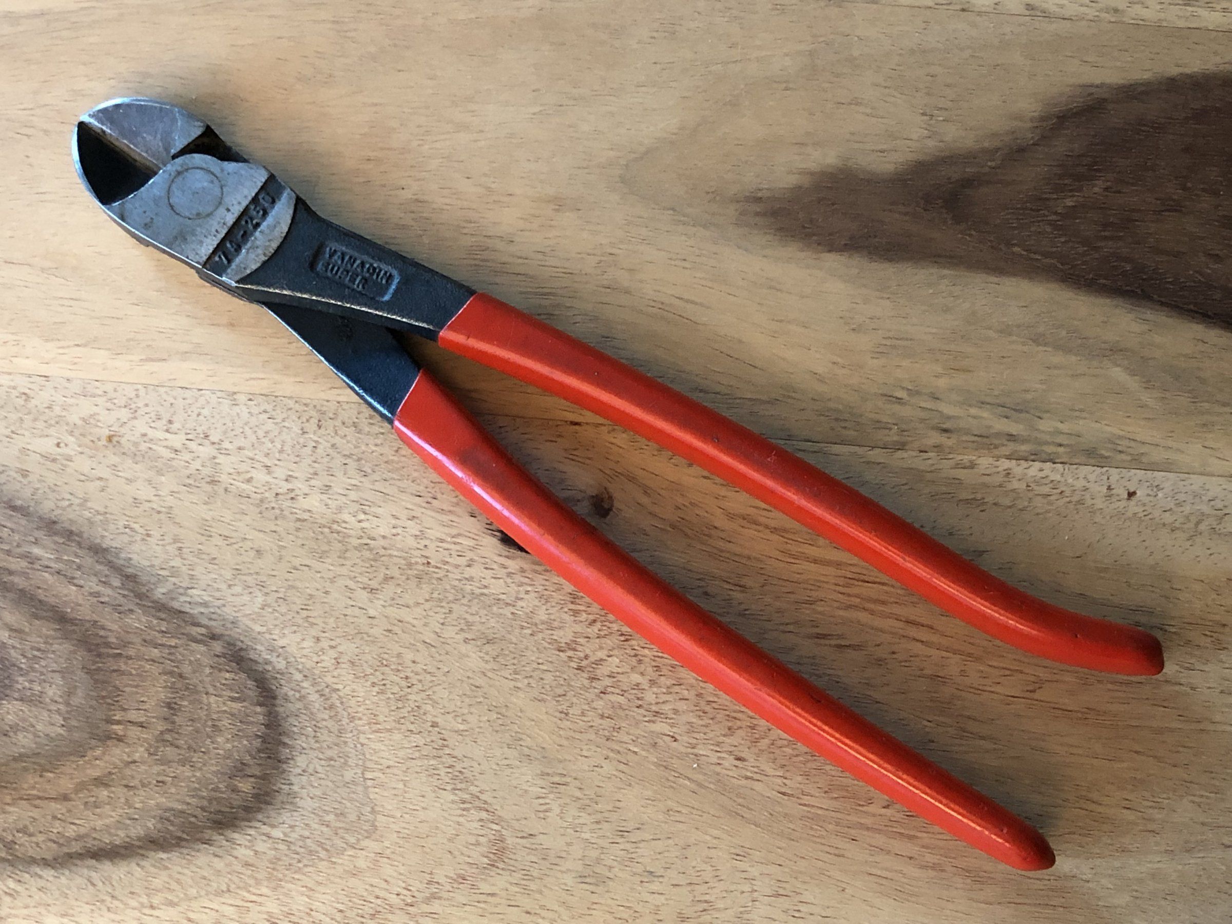

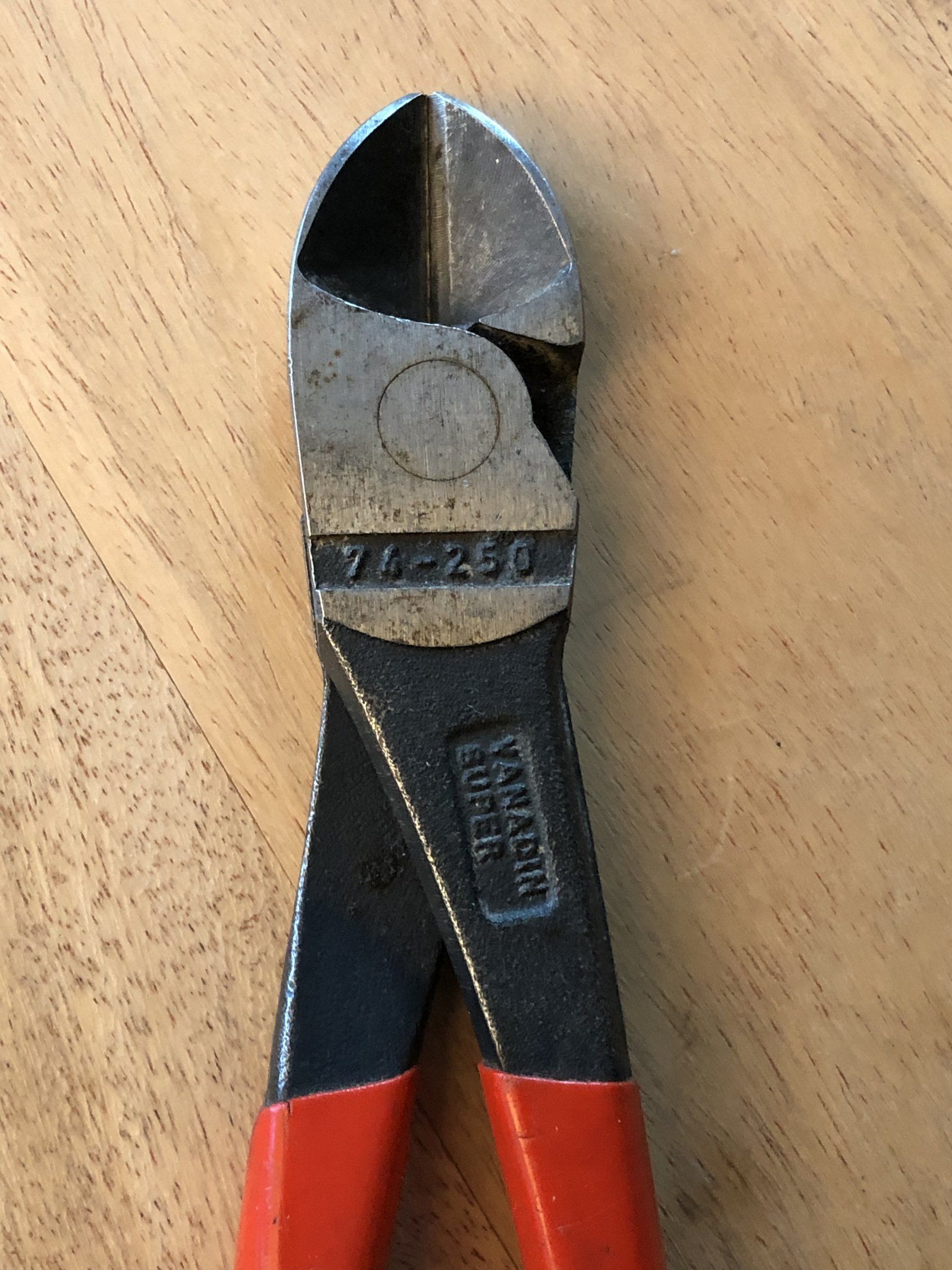

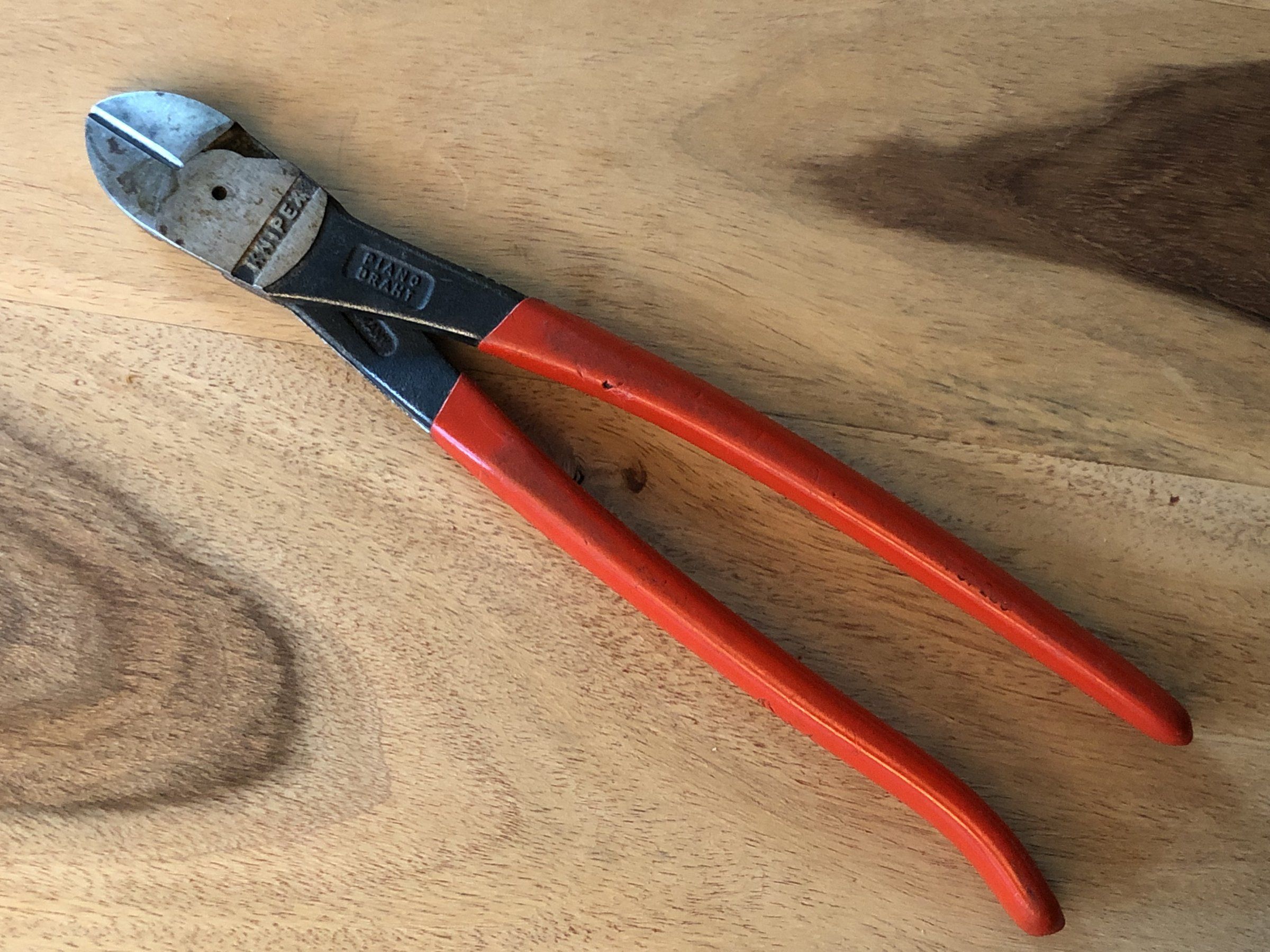

Diesen Knipex Kraft-Seitenschneider habe ich im Mai 1990 bei Kleinsorg & Woeste in Köln an der Malzmühle gekauft. Wurde dann bis ca. 2012 von zig Mitarbeitern und mir täglich in der Werkstatt für Züge, Aussenhüllen, Schlösser und Speichen verwendet. Schneidet immer noch sehr gut und hat viele Spezialzugzangen überlebt. Und wenn man die Zange richtig ansetzt, verformt man auch die Aussenhüllen nicht.

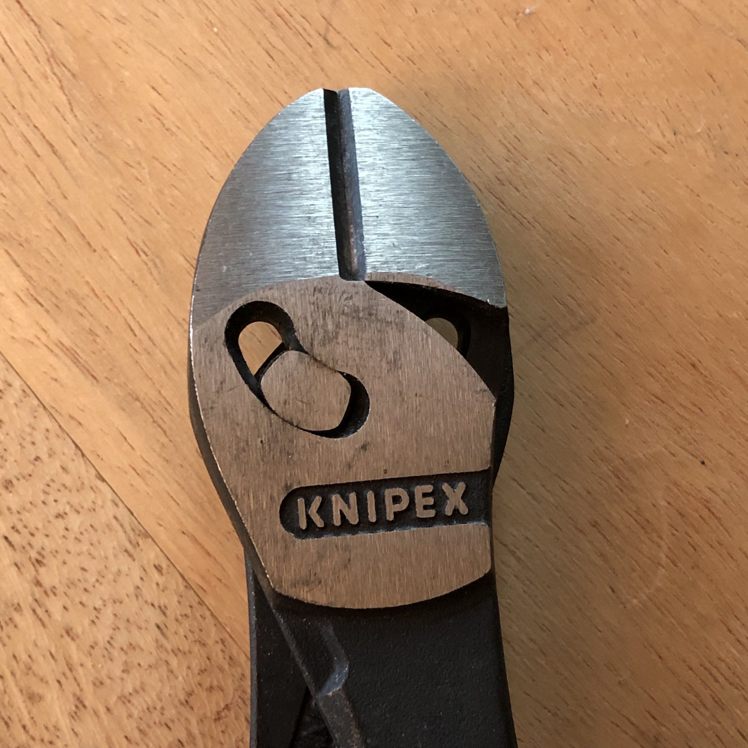

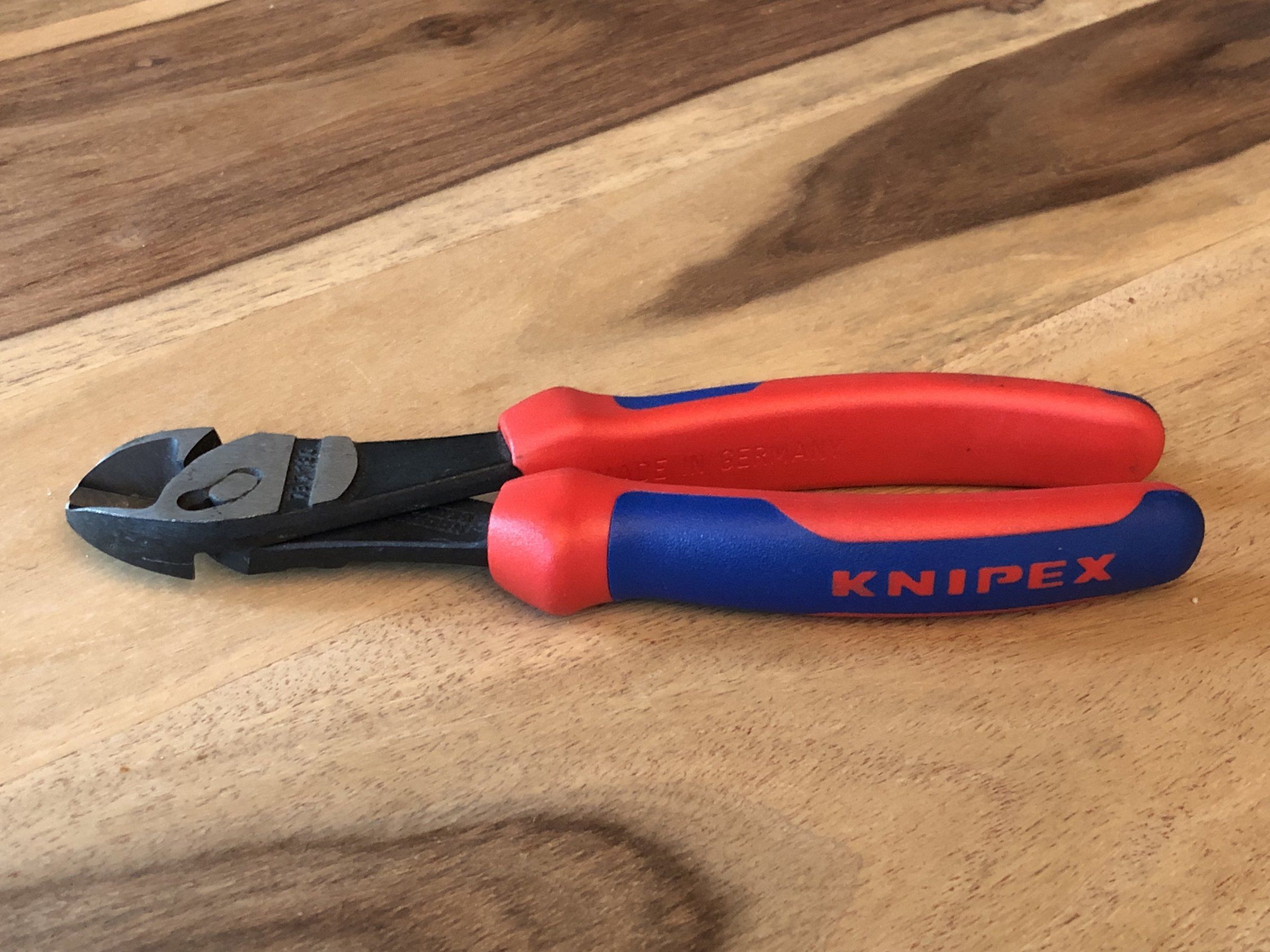

Diesen KNIPEX TwinForce Hochleistungs-Seitenschneider musste ich mir letztes Jahr im Urlaub kaufen, da ich meinen Seitenschneider vergessen hatte. Sehr angenehm bei der Arbeit, da er einen geringeren Schnittschlag hat. Merkt man besonders, wenn man zig Speichen durchschneiden muss. Kostet aber etwas Geld. Aber ich gehe davon aus, dass ich in diesem Leben keinen Seitenschneider mehr kaufen muss.

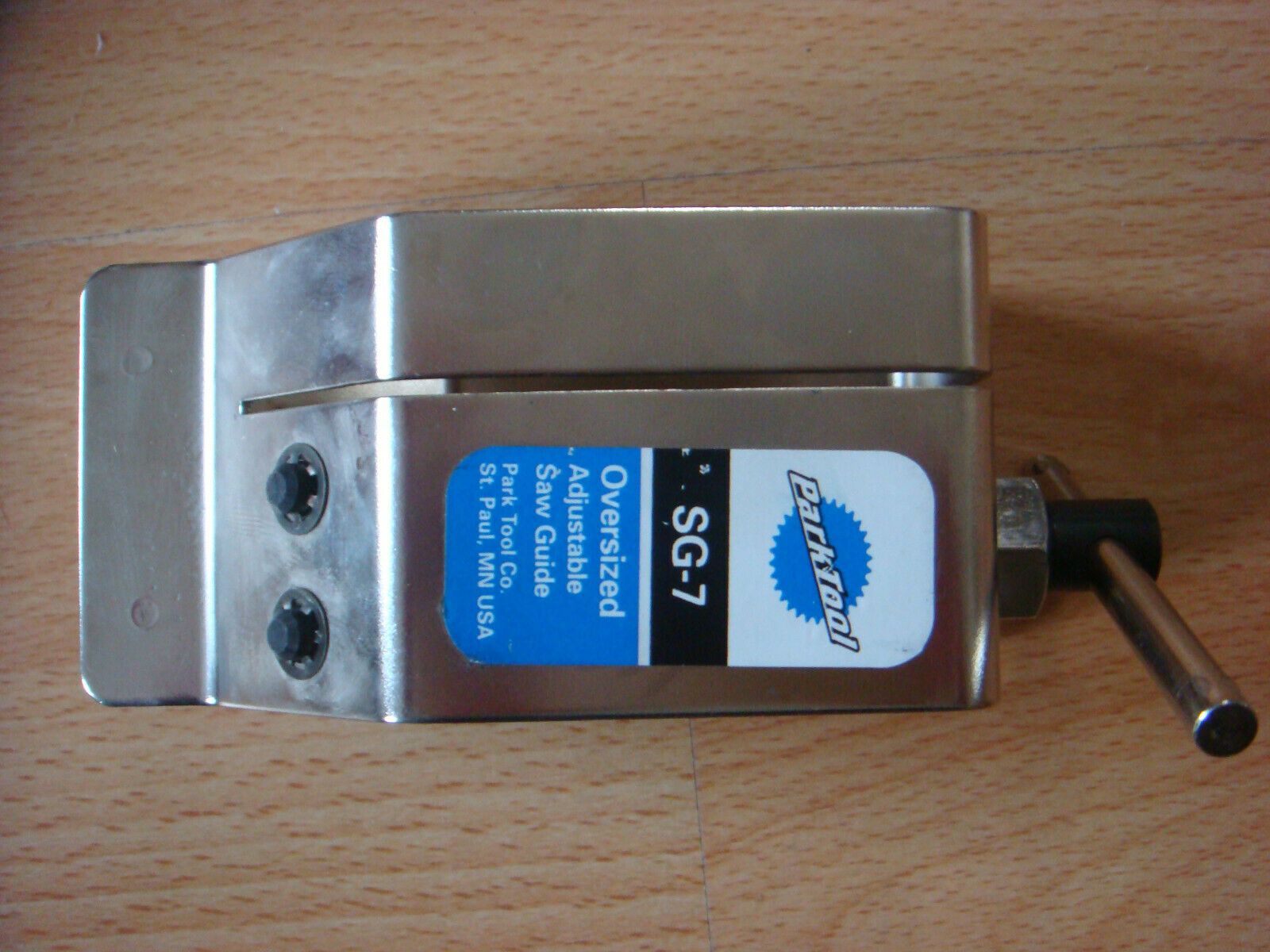

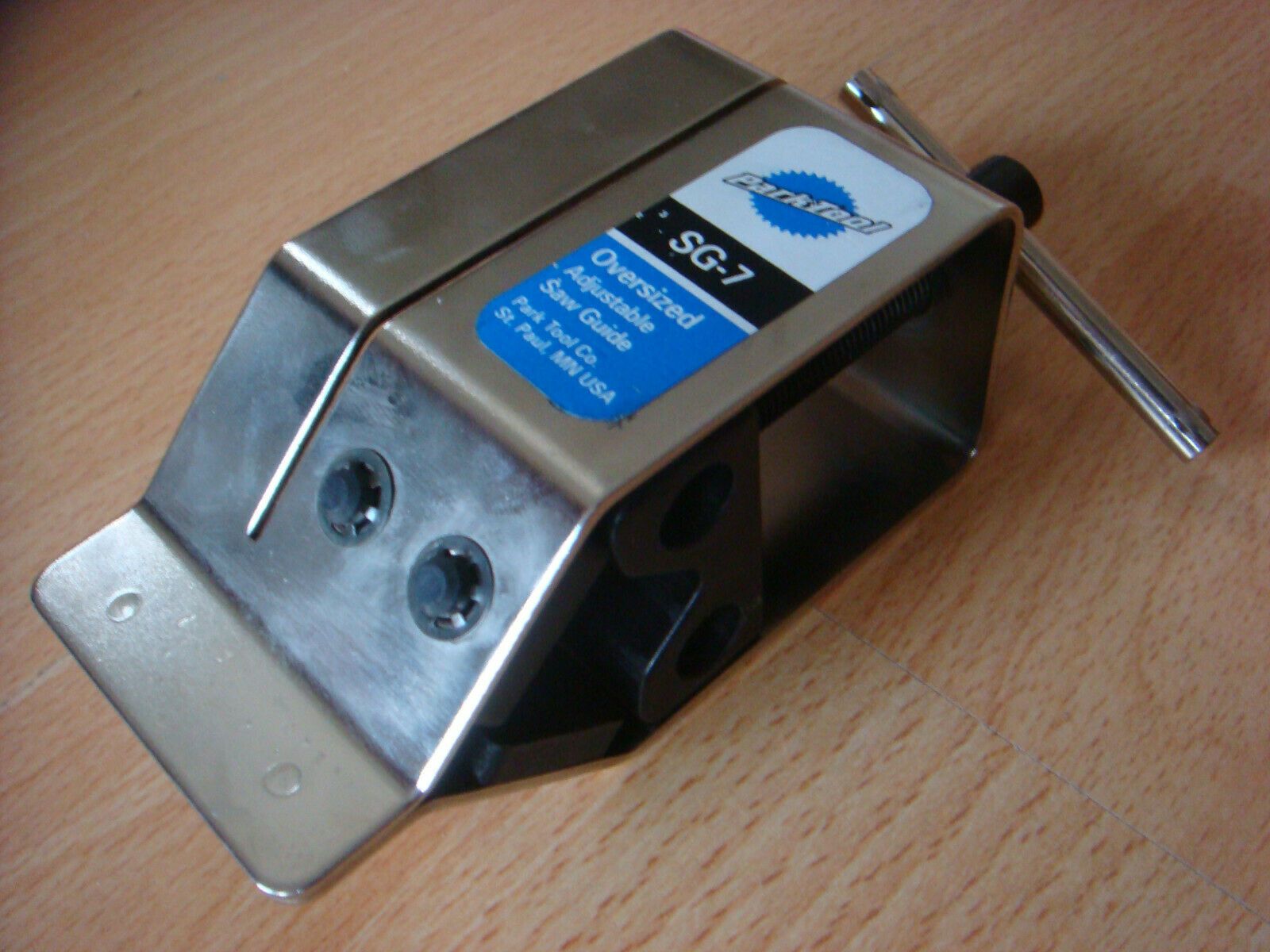

Kann zu all diesen Methoden nur sagen, das alle ihre Vor- und Nachteile haben.
-Schneide mit dem Dremel Züge und halte diese dabei in der hand. Kein Schraubstock oder dergleichen, mit 0.3mm Trennscheiben. Da merkt man sehr gut wenn es heiß wird. Vorteil ist die schön plane Fläche am Zuganschlag. Der Innenliner muss aber nach gerichtet werden
-Ordentlicher Seitenschneider (Knipex) hab ich sowohl hobbiemäßig als auch über fast 10 Jahre im Geschäft genutzt. Der Seitenschneider hat über die gesamte Zeit sehr gut funktioniert, nahezu ohne Verschleiß (ein paar Speichen waren hin und wieder auch noch dabei). Vorteil: Geht schnell. Nachteil: Innenliner wird etwas gequetscht, Außenspiralekann verbiegen und passt dann nicht mehr in die Endhülsen. Hängt ein bischen davon ab wie man durch die Stahspirale schneidet.
-"Spezial Zugschneider". Hab vieleicht nie den richtigen gefunden aber was ich probiert habe war nicht so doll, vor allem in Sachen Haltbarkeit.
Die Aussenspirale kann man nach dem Seitenschneidereinsatu mit einer Flachspitzzange wieder in Form bringen. Den Innenliner mit einem Nagel o. ä. wieder in Form bringen. Geht ganz gut, die Dremel-Methode mit 0,3 oder besser 0,2er Trennscheiben ist aber eleganter.

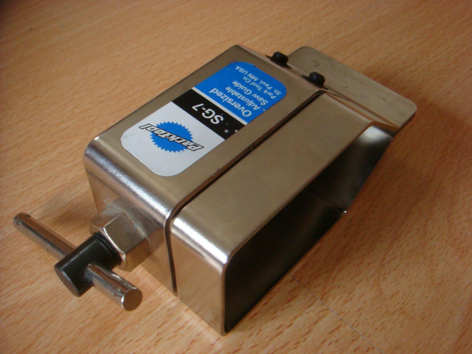

Die Trennscheiben brechen eigentlich nur bei Verkanten/klemmen oder bei Axialbelastung... also eingentlich bei recht vielen Gelegenheiten. Dennoch, wenn man sich mühe gibt und eine ruhige Hand hat gehts ganz gut. Mir gehen mehr Scheiben beim Weglegen und Verstauen kaput al beim eigentlichen Schleifen. Hatte mal daran gedat eine micro Kappsäge zu bastel aber der Aufwand lohnt sich für mich nicht. Von Proxxon gibts was fertig, allerdings mit dickerer, größerer Scheibe.
(proxxon kgs 80)

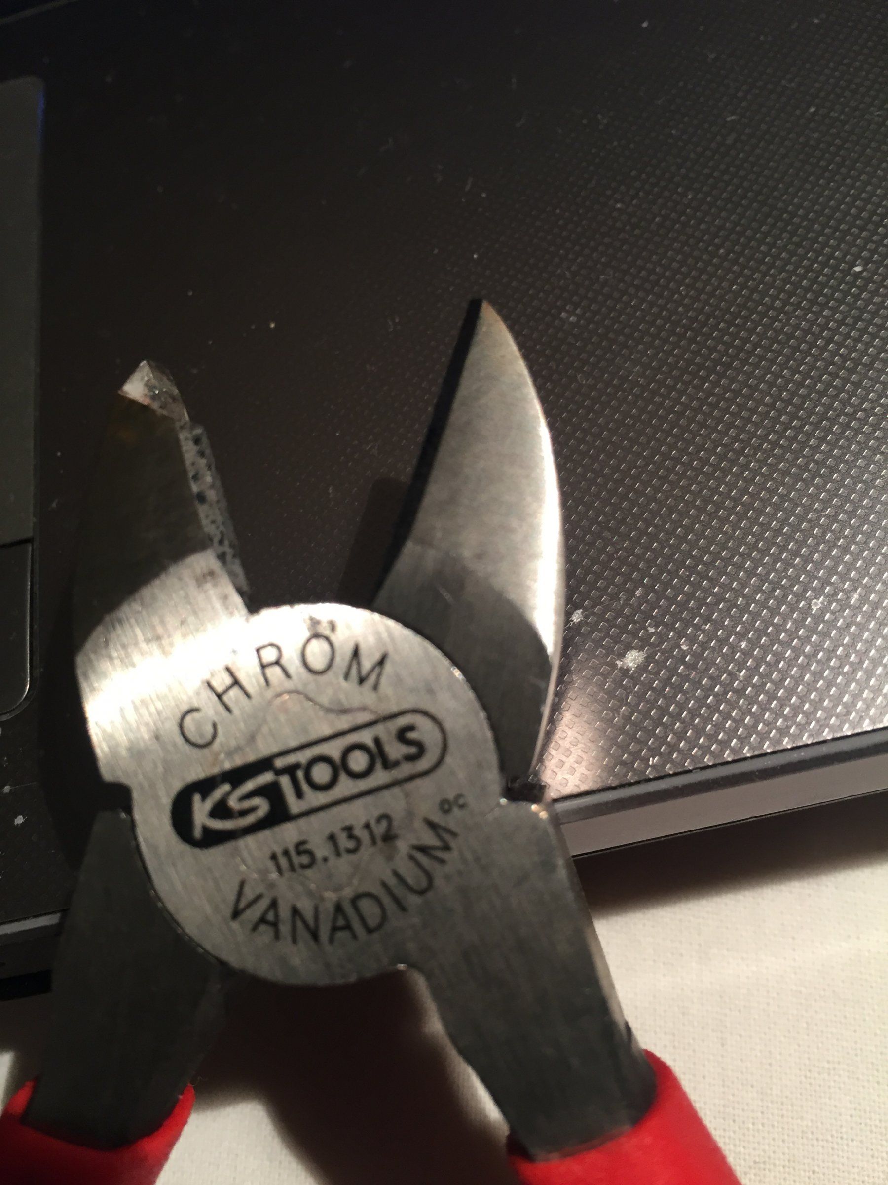

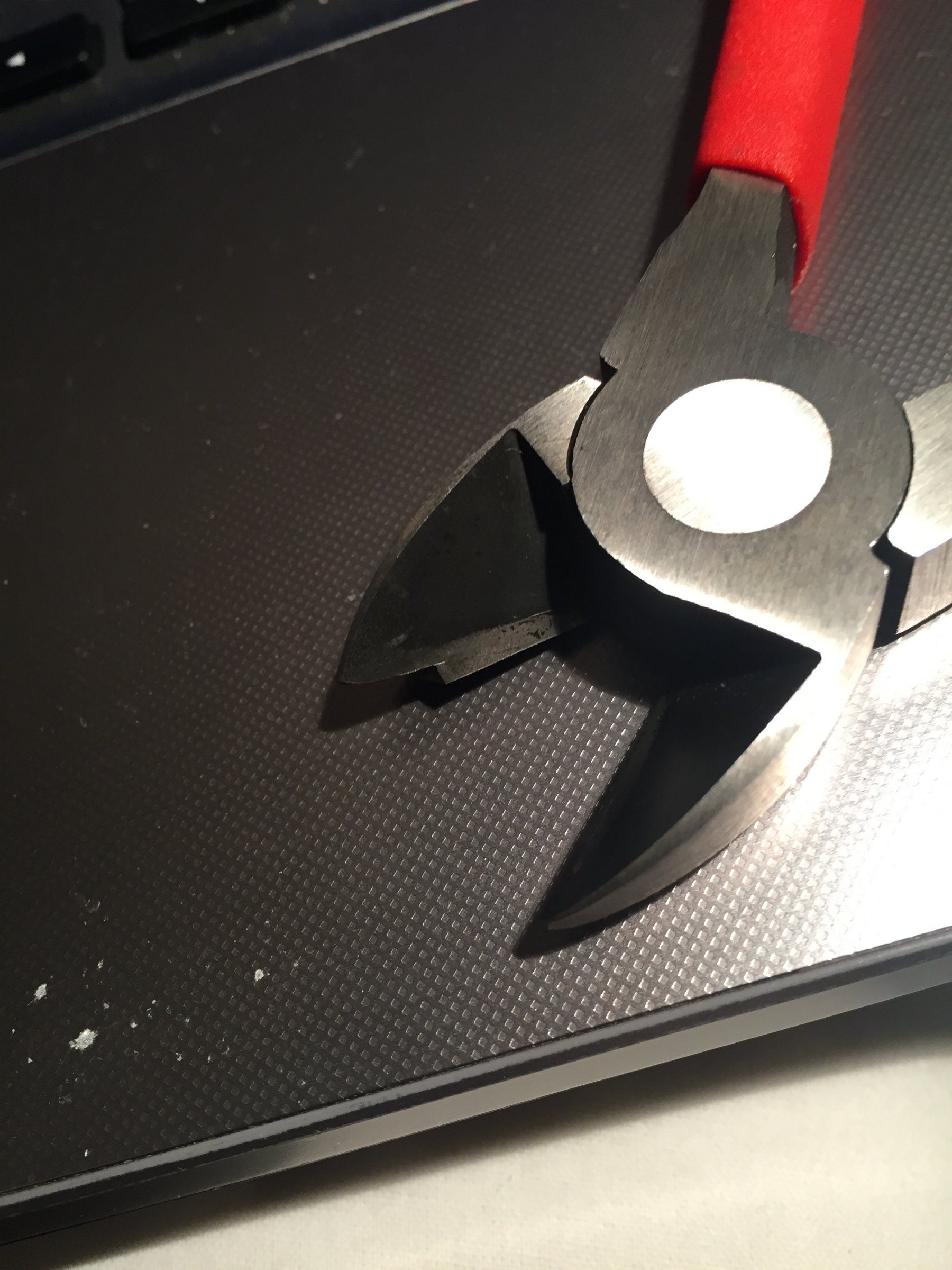

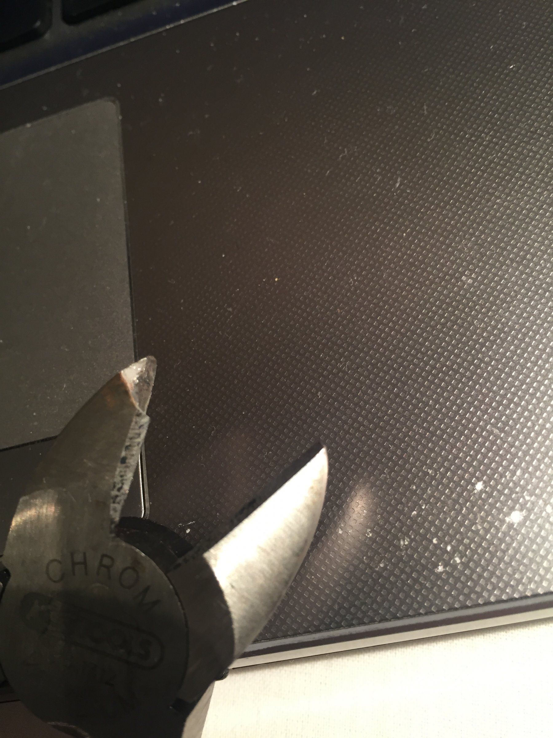

Die KS-Leute haben ne gepfefferte Mail bekommen, einfach weggesplittert die Schneide, das geht gar nicht!
Anhang anzeigen 648486 Anhang anzeigen 648487 Anhang anzeigen 648489
Deshalb immer Augen zu oder Schutzbrille beim Knipsen oder Kneifen tragen;):rolleyes:
Mir ist beim Entfernen eines Kabelbinders mit der knipex schon einmal ein Plastikteilchen ins Auge geflogen..seitdem bin ich vorsichtig..habe keine Lust in der Notaufnahme stundenlang zu sitzen damit mir der Augenarzt das Stùckchen dann rausfràsen muss...
@toddio war wohl ein Produktionsfehlrr..ich kann von der Qualitàt der knipex werkzeuge nichts Negatives berichten..edith..ks tools hab ich allerdings nicht..aber sollte aich ansich gute quali sein...preislich auch keine Unterklasse

Nur noch mal zur Klarstellung, der Hersteller ist KS, NICHT Knipex!

Die fertigen seit Anbeginn (1992) nicht selbst und importieren mWn leider nur noch aus Fernost; da lohnt sich gleich bei Knipex einzukaufen.
Vor gut 20 Jahren aber hatte KS-tools auch noch Brauchbares - meinen ersten, damals noch einzelnen Ratschenmaulschlüssel kaufte ich über einen Spezialversand für Oldtimer-Ersatzteile und -Werkzeuge auf der Techno Classica - der war von KS-Tools und tut bis heute ohne Mucken seinen Dienst.
