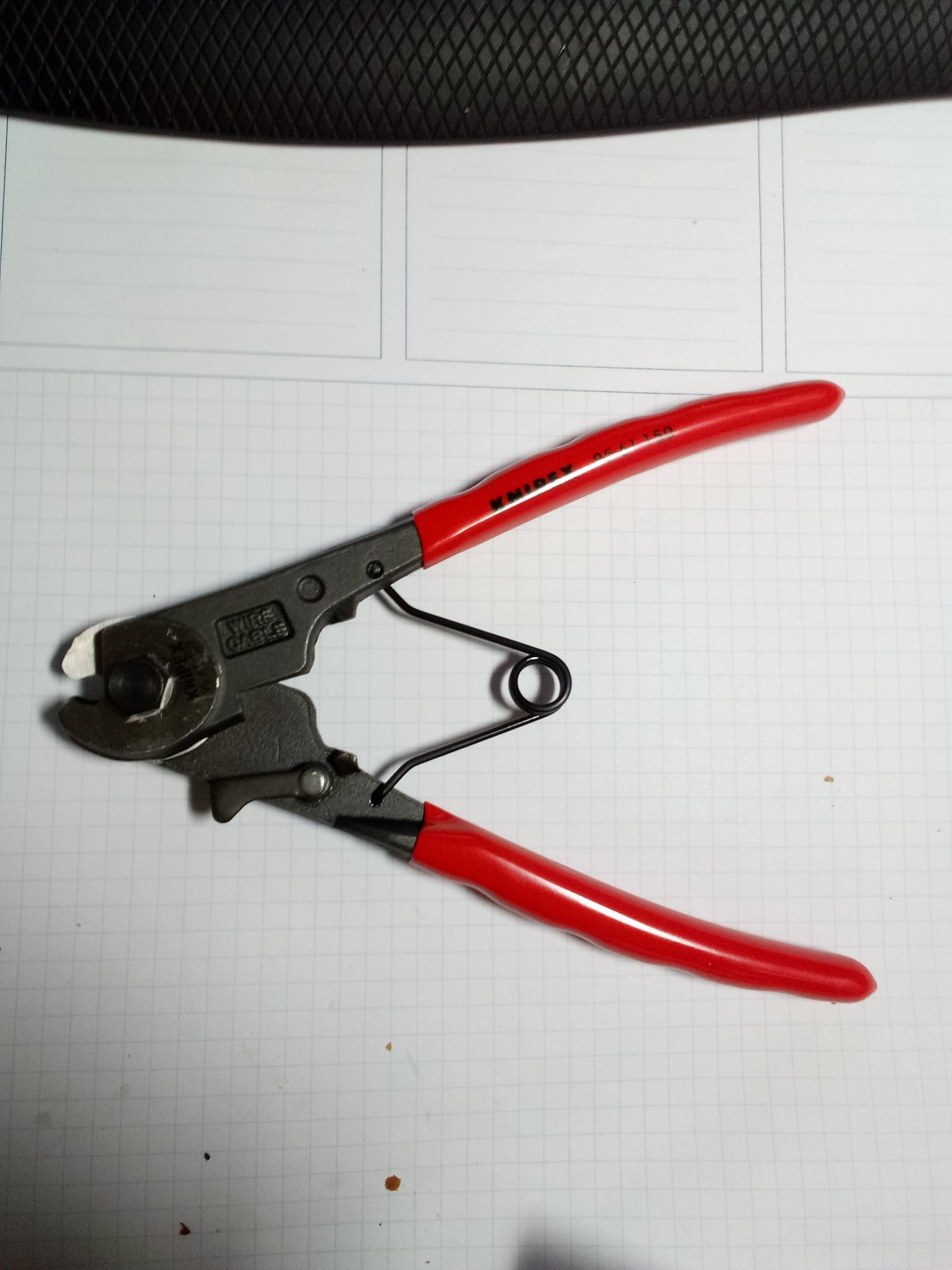

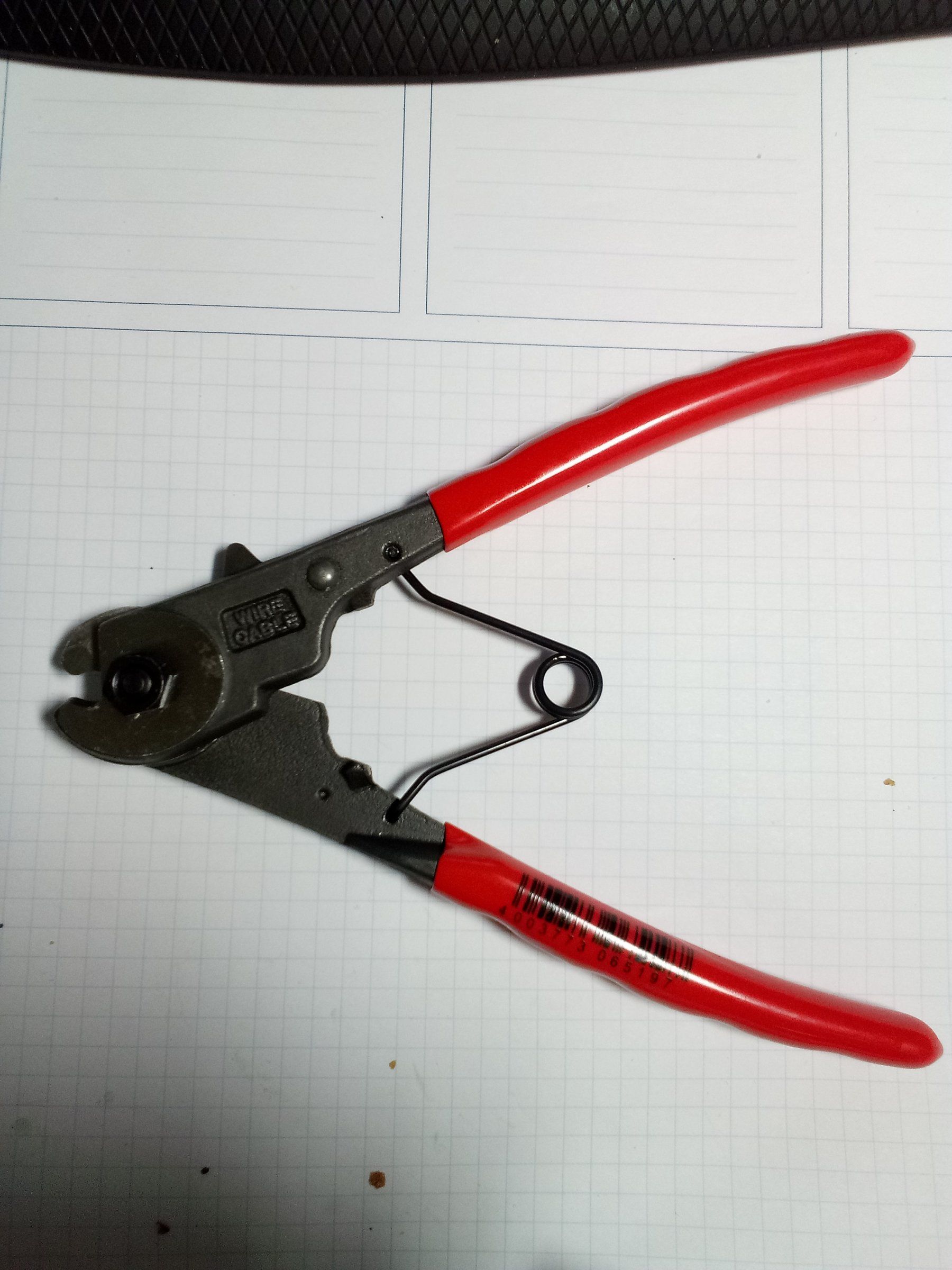

Vielleicht hilft's was gegen das Auffasern beim Zügeablängen....
Es gibt Beißschneiden und Scherschneiden. Der Seitenschneider ist ein Beißschneider weil die Schneiden aufeinander treffen.
Das geht bei Bowdenzügen nur wenn die Schneiden einen geringen Keilwinkel haben und schön scharf sind.
Bei einem Bowdenzugschneider gleiten die Schneiden aneinander vorbei, darum ist er konstruktiv besser geeignet.

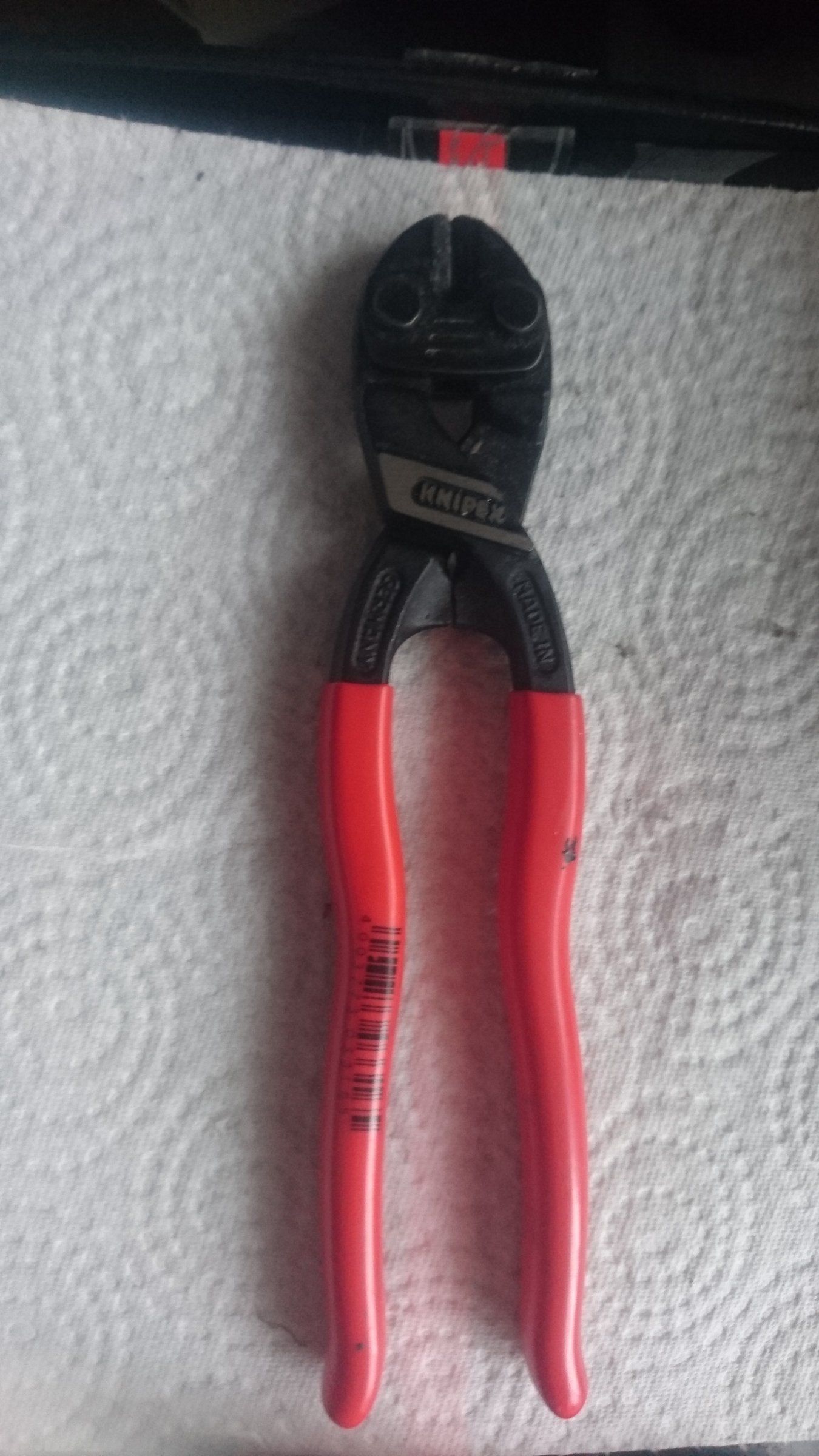

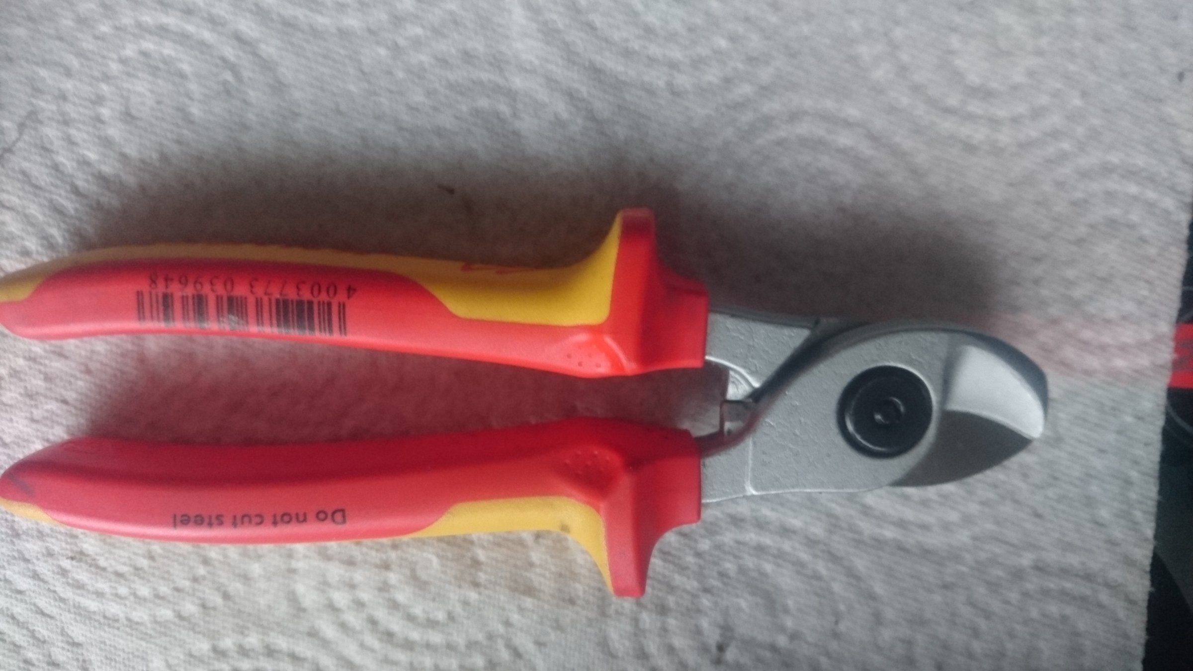

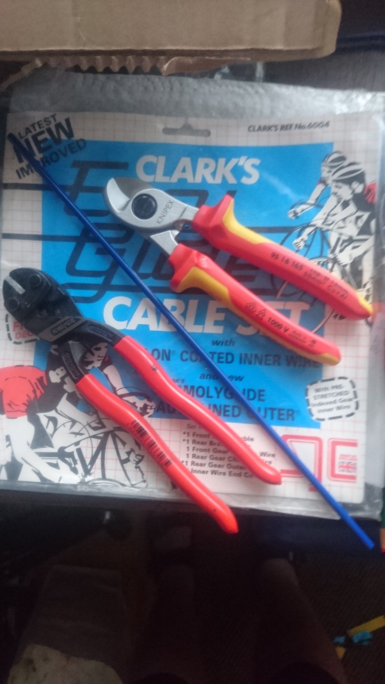

Um nochmal auf den roten Faden zurück zukommen...
Ein Mann vom Fach meinte, nach der Begutachtung der in Frage kommenden Werkzeuge, daß dieses
sich am besten zum Durchtrennen von Außenzügen eignen würde, weil es nicht so sehr quetscht, sondern schneidet.
Ok, gesagt, getan...
Allerdings "kratzt" das absolut neuwertige Teil jetzt - nach der ersten Benutzung - anscheinend hat die Stahleinlage in den Clark's, Spuren hinterlassen?!
Bisher benutze ich immer dieses
was sich bisher gegenüber allem zu Durchtrennenden, ziemlich kompromisslos gezeigt hat..
"do not cut steel" steht drauf. Hmmm, scheint ernst gemeint gewesen zu sein.
