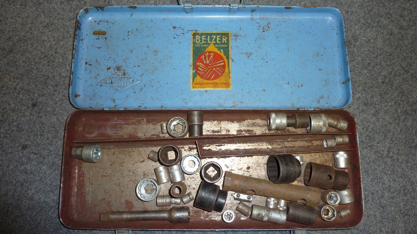

Früher gingen mir die Blechboxen auf den Senkel; vor Allem passten die nicht vernünftig in den "Hazet Assistenten" (und Ähnliche)
Heute kauft man sich dann die Blechboxen für teilweise teuer Geld nach

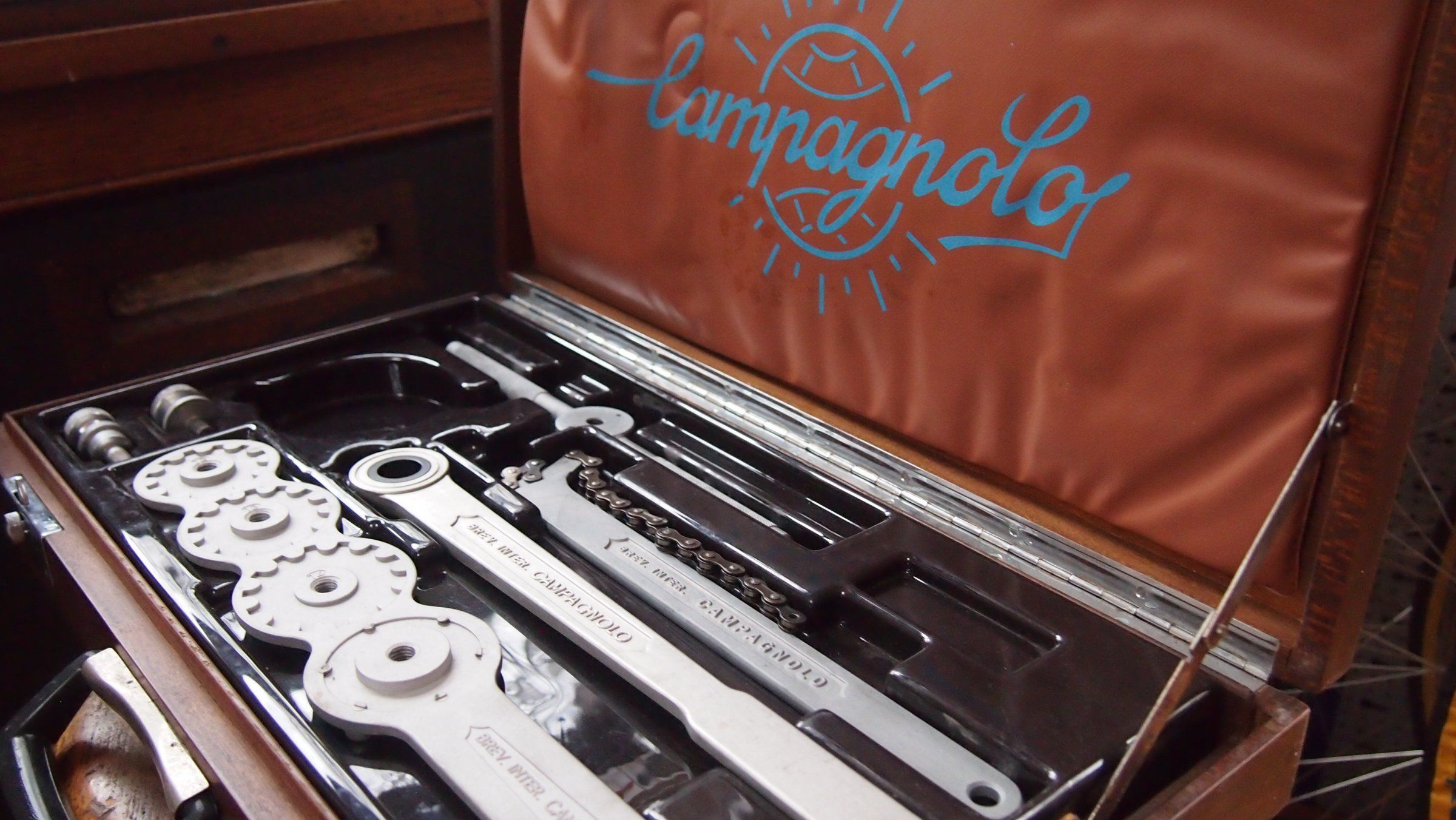

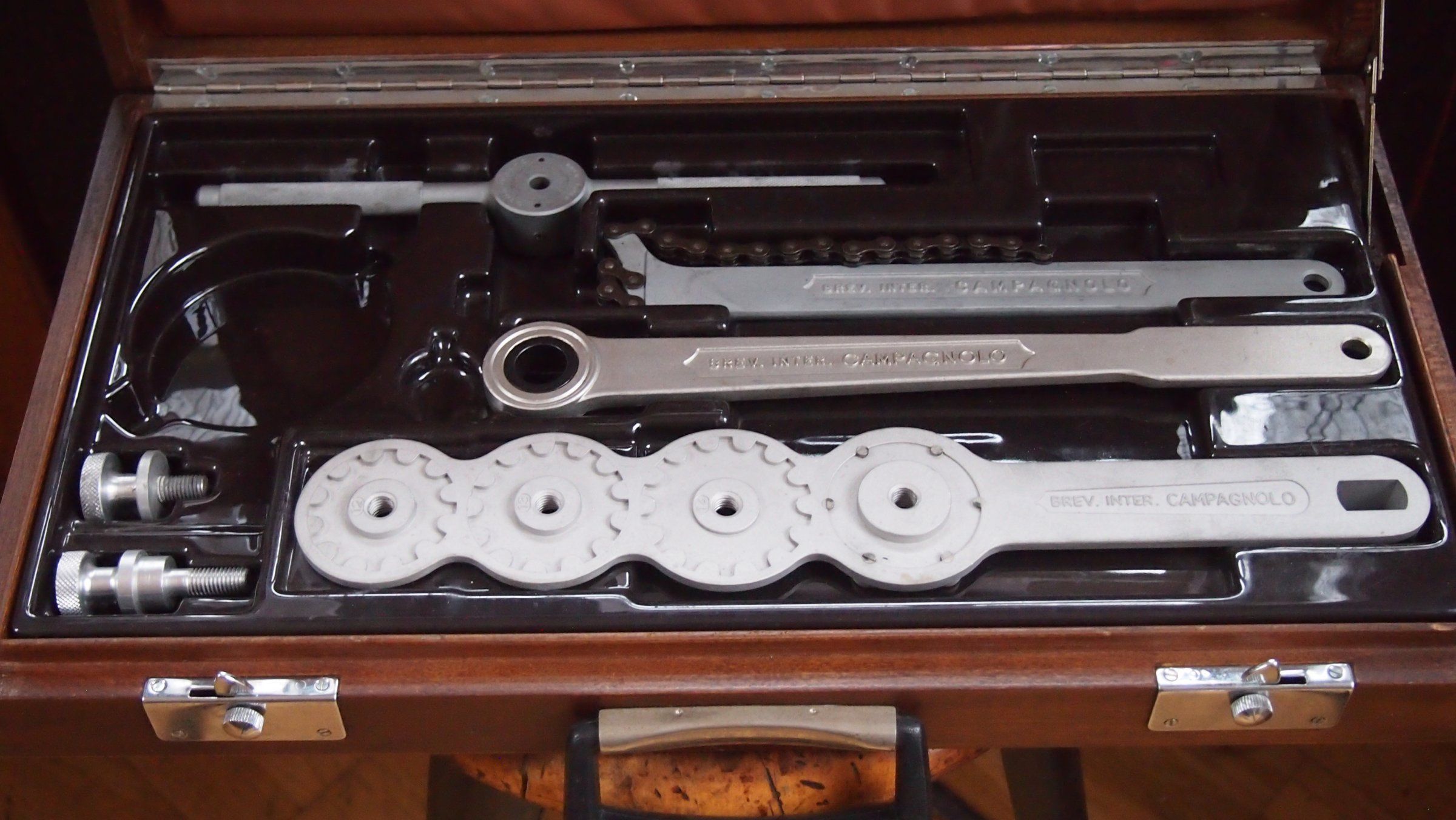

Das Ding hab ich auch mal in den Kleinanzeigen gekauft und werde es jetzt wohl mal restaurieren bzw.aufmòbeln um es auch wieder seiner Bestimmung zuzufūhren..
Da ich an drei verschiedenen locations werkle kann das Wàgelchen ja mal zum Einsatz kommen..leider sind die Rollen hinùber und wahrscheinlich werde ich den Wagen mit einem Rollbrett ausstatten um ihn auch gemùtlich im Auto mitnehmen zu kònnen.
Anhang anzeigen 625126 Das Ding hab ich auch mal in den Kleinanzeigen gekauft und werde es jetzt wohl mal restaurieren bzw.aufmòbeln um es ach wieder seiner Bestimmung zuzufūhren..
Mist...voll das Monster..:D
Hatte vergessen dass der so gross ist und unbeladen schon seine gut 25 kilo auf die waage bringt...wird dann wohl doch nur stationàr eingesetzt...echt robuste Kiste..jetzt werden die Rollen abmontiert und Neue besorgt..;)
