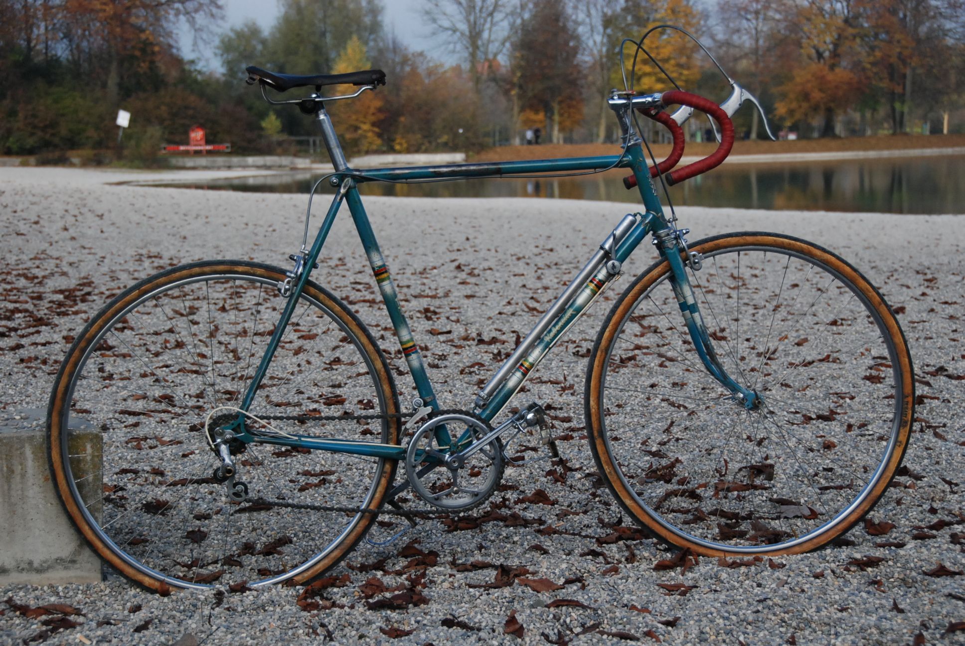

Schönes Teil hast du da aufgetrieben, solche Stahlfelgen waren auch an meinem RABENEICK Model 100
und an einem 2. Raben, den ich gesehen hab, waren auch solche auch dran. Die scheinen also auch an RR nicht unüblich gewesen zu sein. Da ich das Rad auch zum stehen bringen wollte hab ich die gegen Schlauchreifenfelgen ausgetauscht. Die kleine Kugel oben am Suicidumwerfer kann man sicher auch drehen lassen, wenn du da ein Foddo als Vorlage brauchst kann ich dir helfen, die Maße kann ich die auch abnehmen.
Wenn die Bremsen da eventuell schon immer dran waren würde ich sicher was zu den Zuganschlägen passendes ran schrauben. Wenn der Umwerfer zur Schaltung passen soll nimm den Campa.
Die Sattelstütze ist schon speziell, ich meine jetzt den Winkel, ich kenne die nur so, das wenn sie nach vorn zeigt parallel zum Oberrohr steht, in deinem Fall würde das so aussehen, ein vernünftiges Foddo von einem RR mit so ner Stütze hab ich grad nicht.

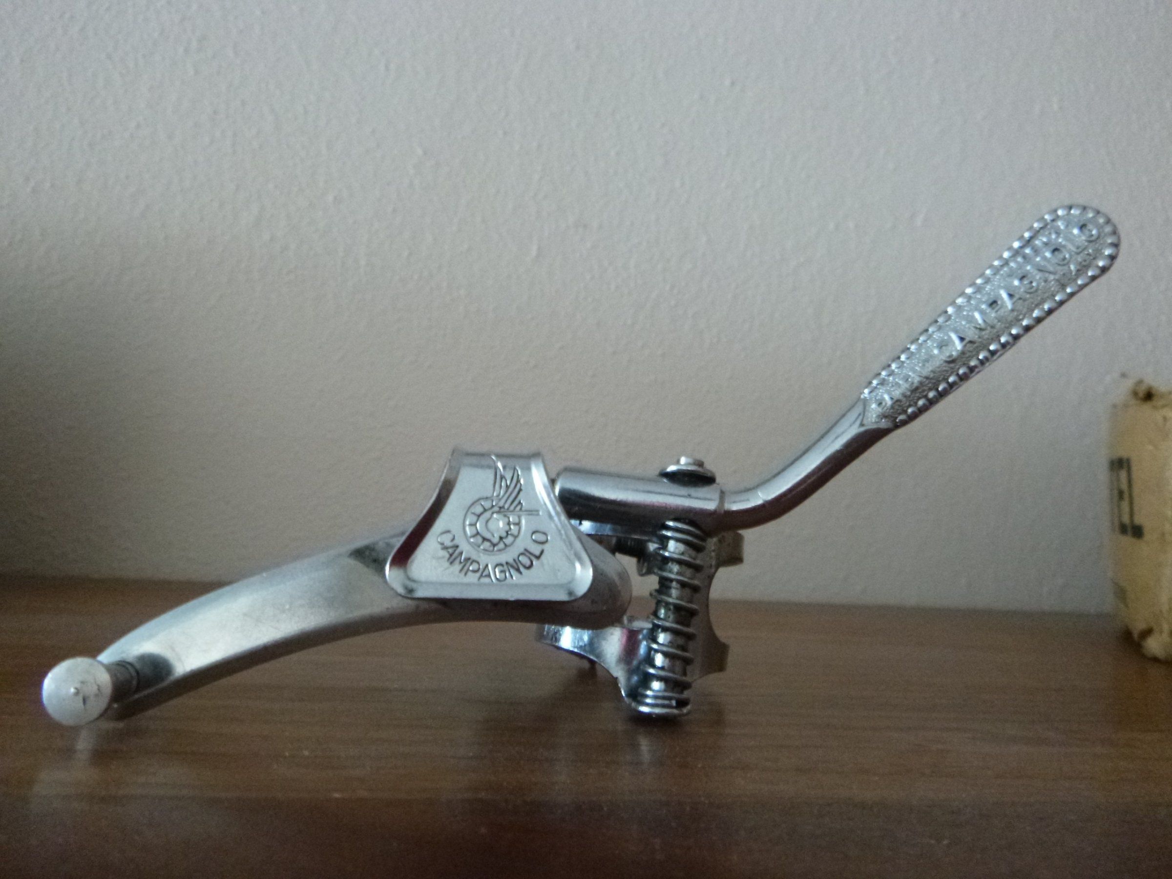

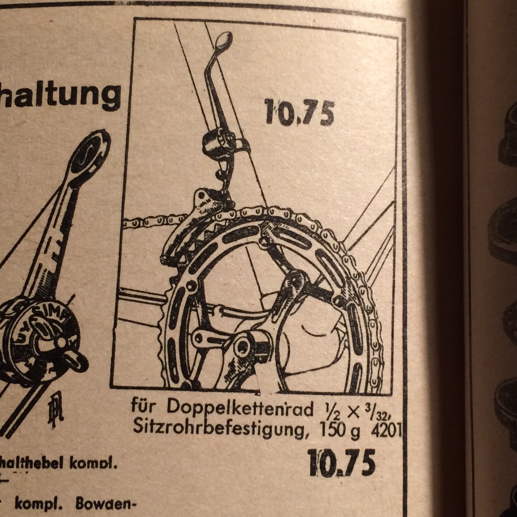

Na, der Umwerfer ist einigermaßen unbezahlbar und passt eigentlich auch nicht ganz zur Gran Sport Schalterei hinten. Da gibt es bekanntlich einen eigenen Umwerfer, wobei man dann einen Doppelschalthebel bräuchte.
Der o.g. Umwerfer war damals unter der Gran Sport Gruppe angesiedelt, viiieeelll billiger und vielleicht deswegen heute so selten und teuer.
P.S.: Bei Schruba Anfang der 60er sogar preiswerter als der vorhandene Simplex Umwerfer.

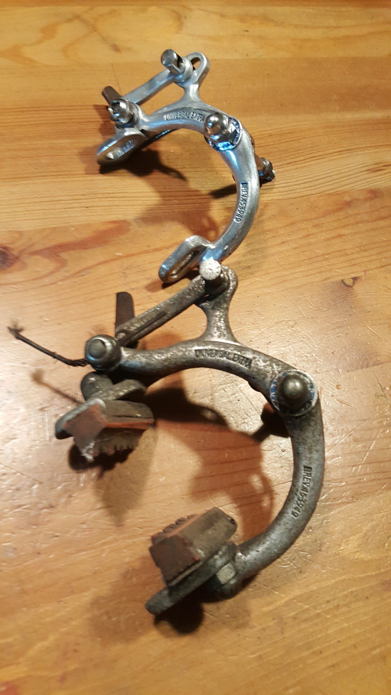

Ich bin jetzt schon ein bisschen weitergekommen.Sattelstützendurchmesser ist auch 27.2.
Universal bremsbeläge habe ich noch in einer Kiste gefunden.🙂:daumen:hoffe die bremsen:rolleyes::D

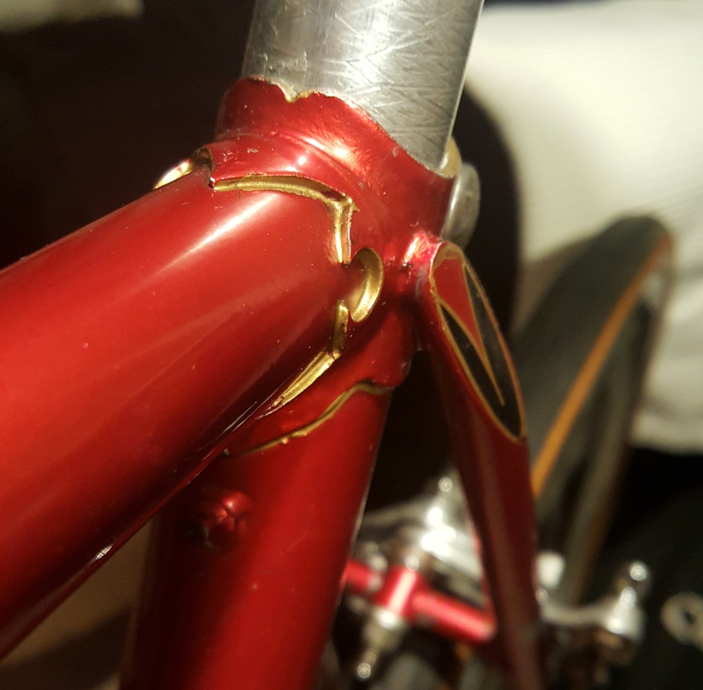

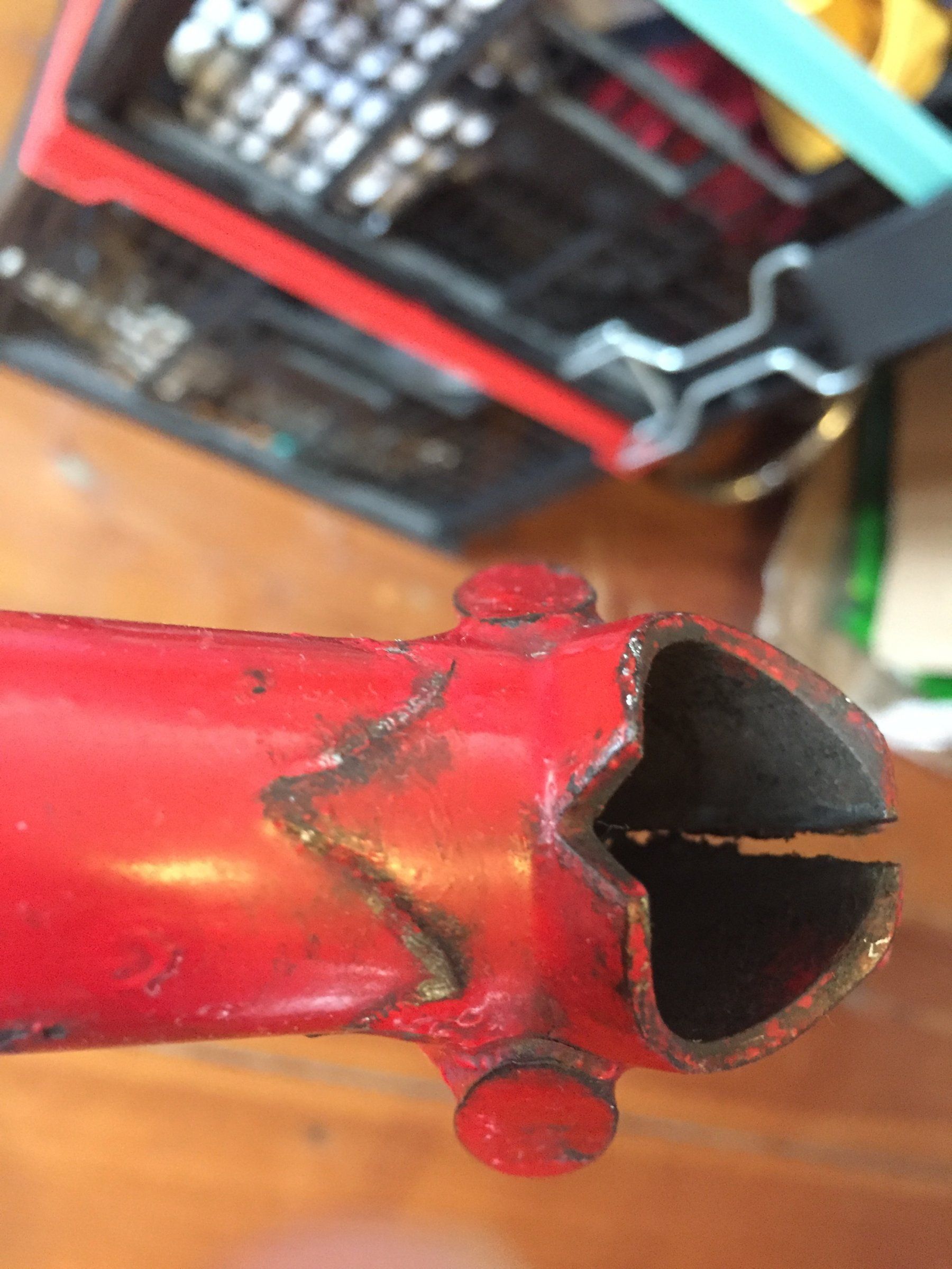

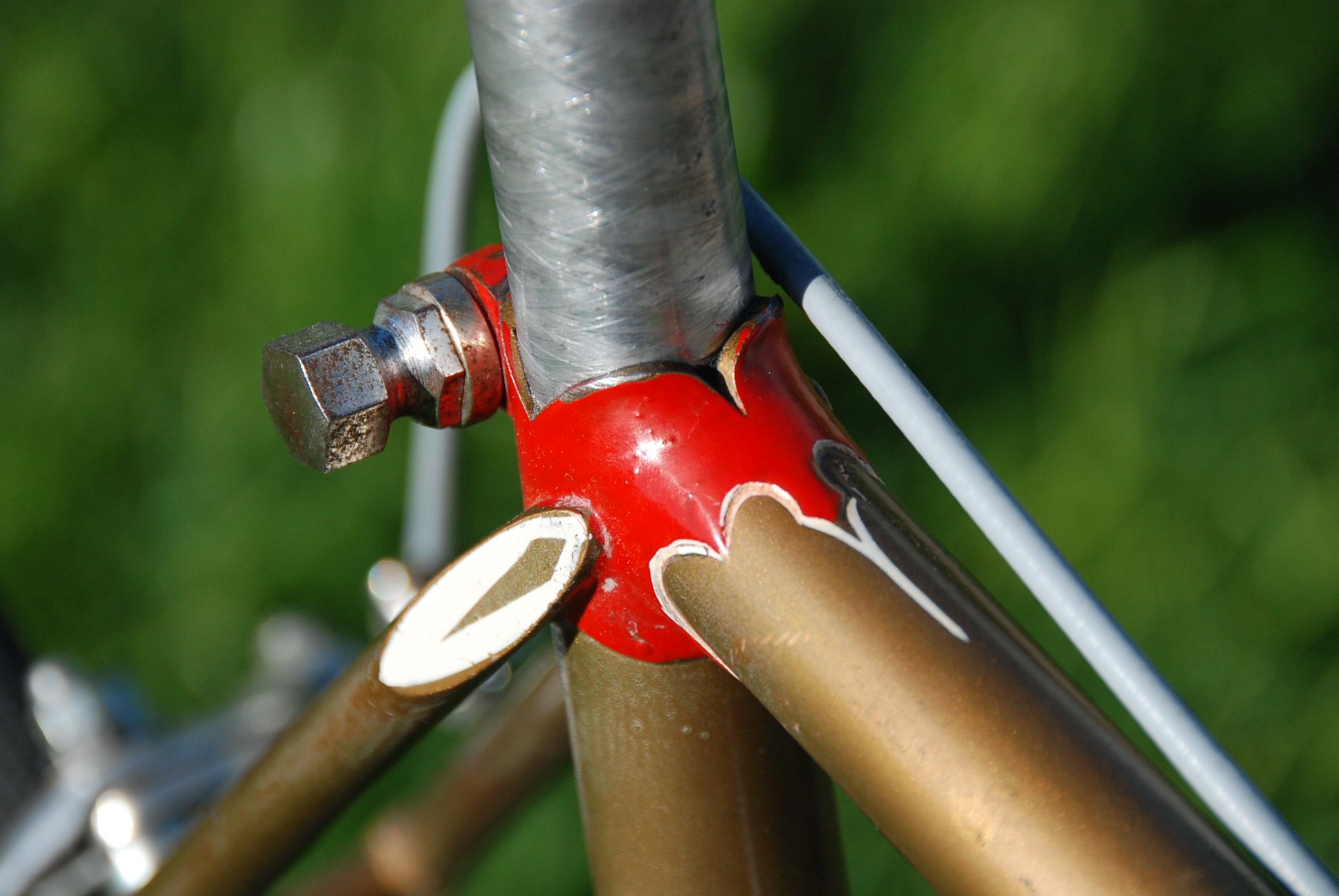

Kerbe? Hat der Paupitz für Rufa gebrutzelt?
Ich hatte @JonasLiszt ein paar Bilder gezeigt, er hat Paupitz bei meinem trotz Kerbe ausgeschlossen. Bei einer Diskussion an der Kölner Radrennbahn vor ein paar Jahren hat jemand den Begriff 'Kölner Kragen' im Zusammenhang mit einer Kerbe in der Muffe genannt, d.h. das haben wahrscheinlich auch andere Rahmenbauer gemacht. Vielleicht war das damals in Mode?
Oder es gab das so als fertige Muffe
Bei dem GOLDRAD wurde gesagt das die Kerbe, welche ich sehr schön finde, nachträglich gefeilt wurde.
MfG Jens

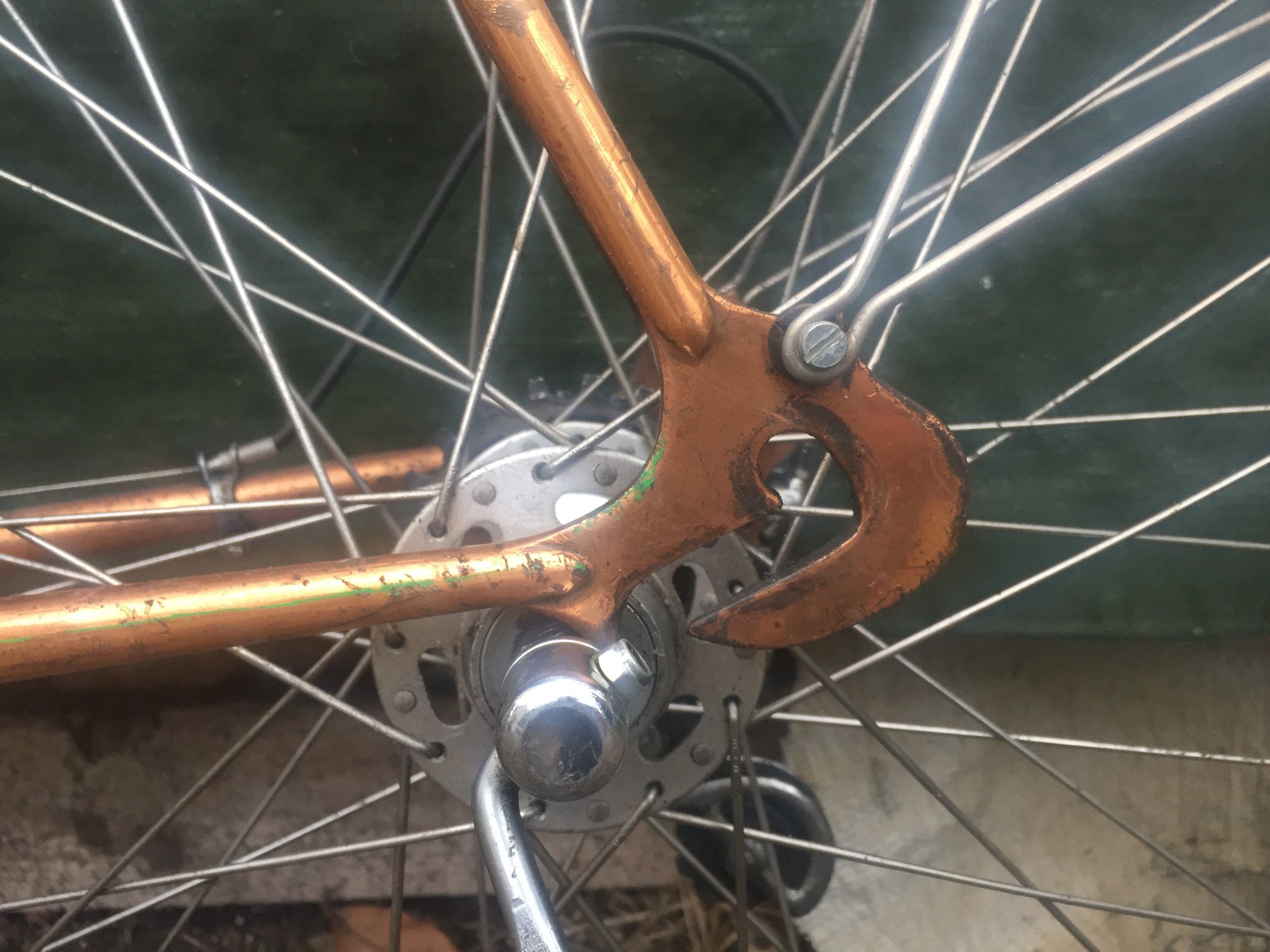

@fightfooter Bei mir sieht das auch so aus. Ich muss noch mal überlegen warum es nicht passte.
Die Strebenanlegung ist aufjedenfall schon anders und bei dem Rufa sind es ja Blechausfaller, was Paupitz weder bei FBL noch bei sich selbst nutzte. Es sei denn, es ist das von ihm eigens entwickelte OKA-System, was ich bisher nur an einem Rad gesehen habe.
OKA-System!
Bei meinen Paupitzen oder FBLs ist sind die Strebenanlegungen immer um den Kragen gelegt. Hinzu hat er Bremsstege direkt angebracht. Sehe da keine Plättchen...
