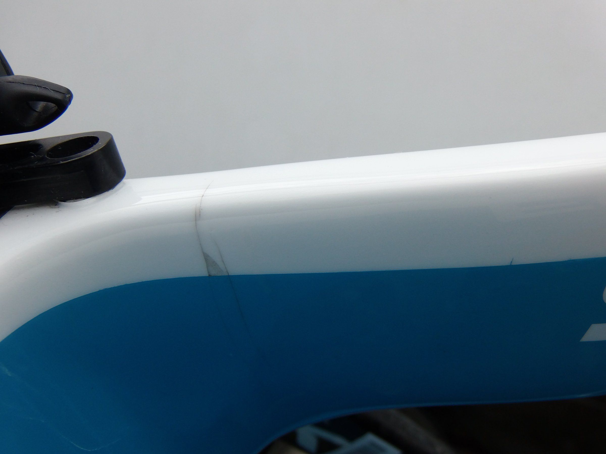

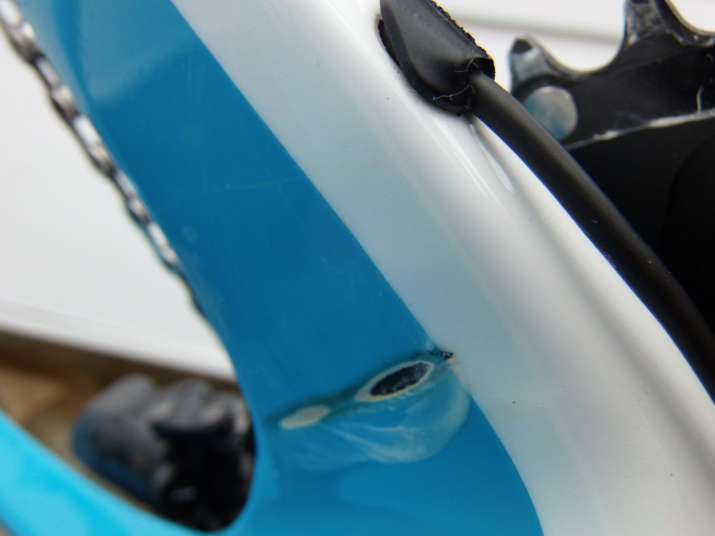

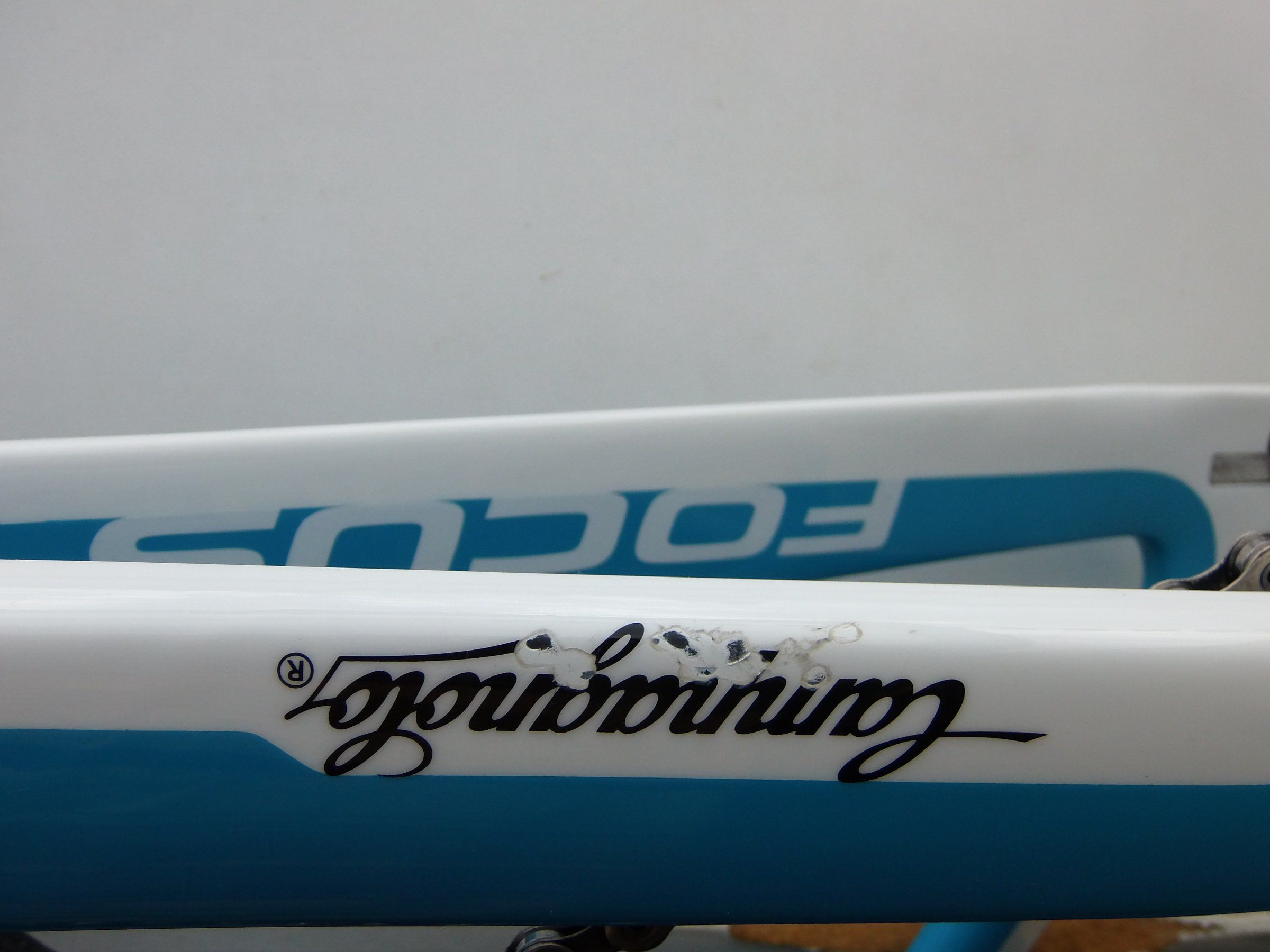

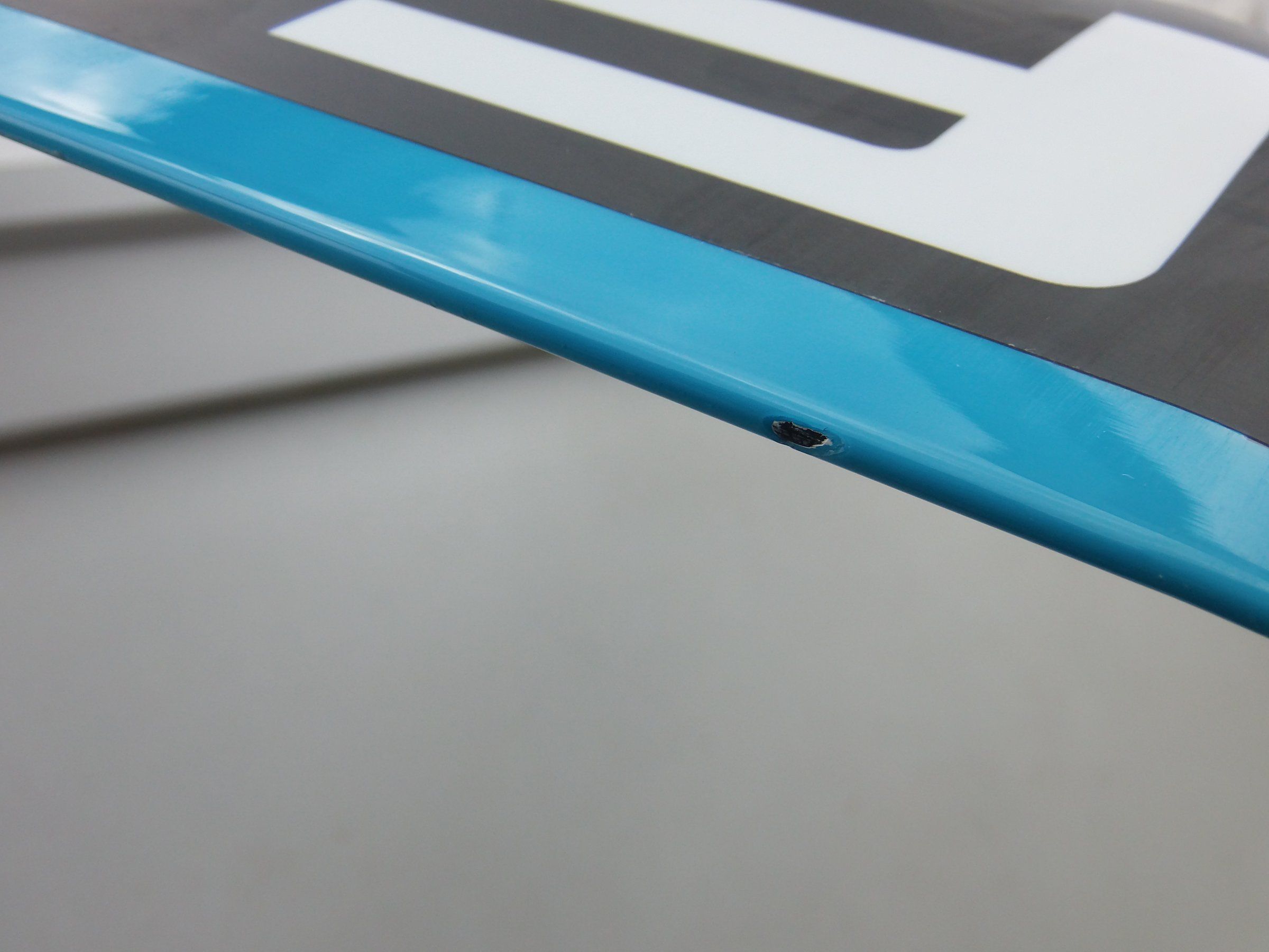

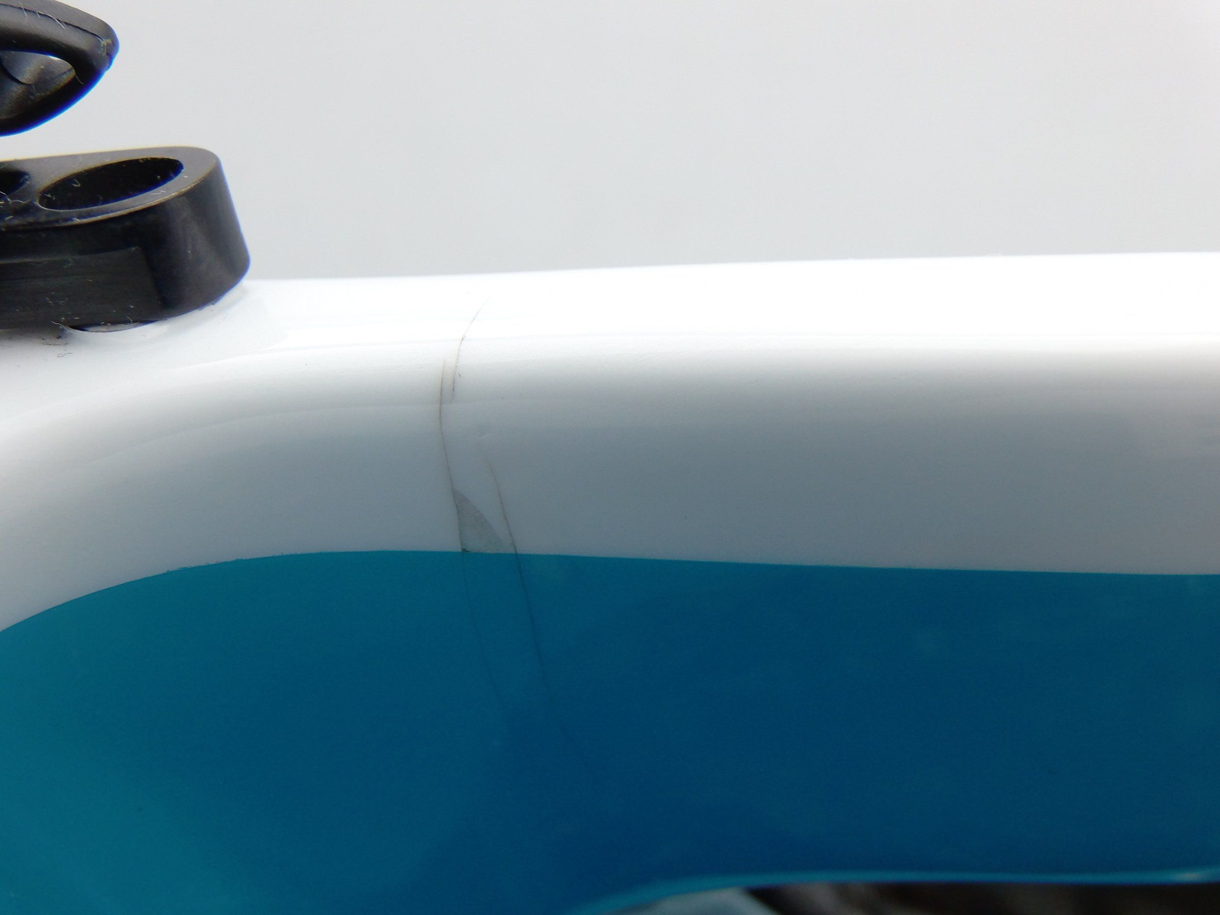

Hallo , ich habe einen Rahmen,eigentlich komplettes Rad ohne Laufräder bei Ebay gekauft, beim sauber machen habe ich einige Fehler entdeckt die nicht in der Beschreibung standen,dort stand nur Top Zustand und sehr wenig gefahren.
Vor allen der Riß an der Kettenstrebe macht mir Sorgen,die ersten drei Bilder,könnte es dort mal brechen?

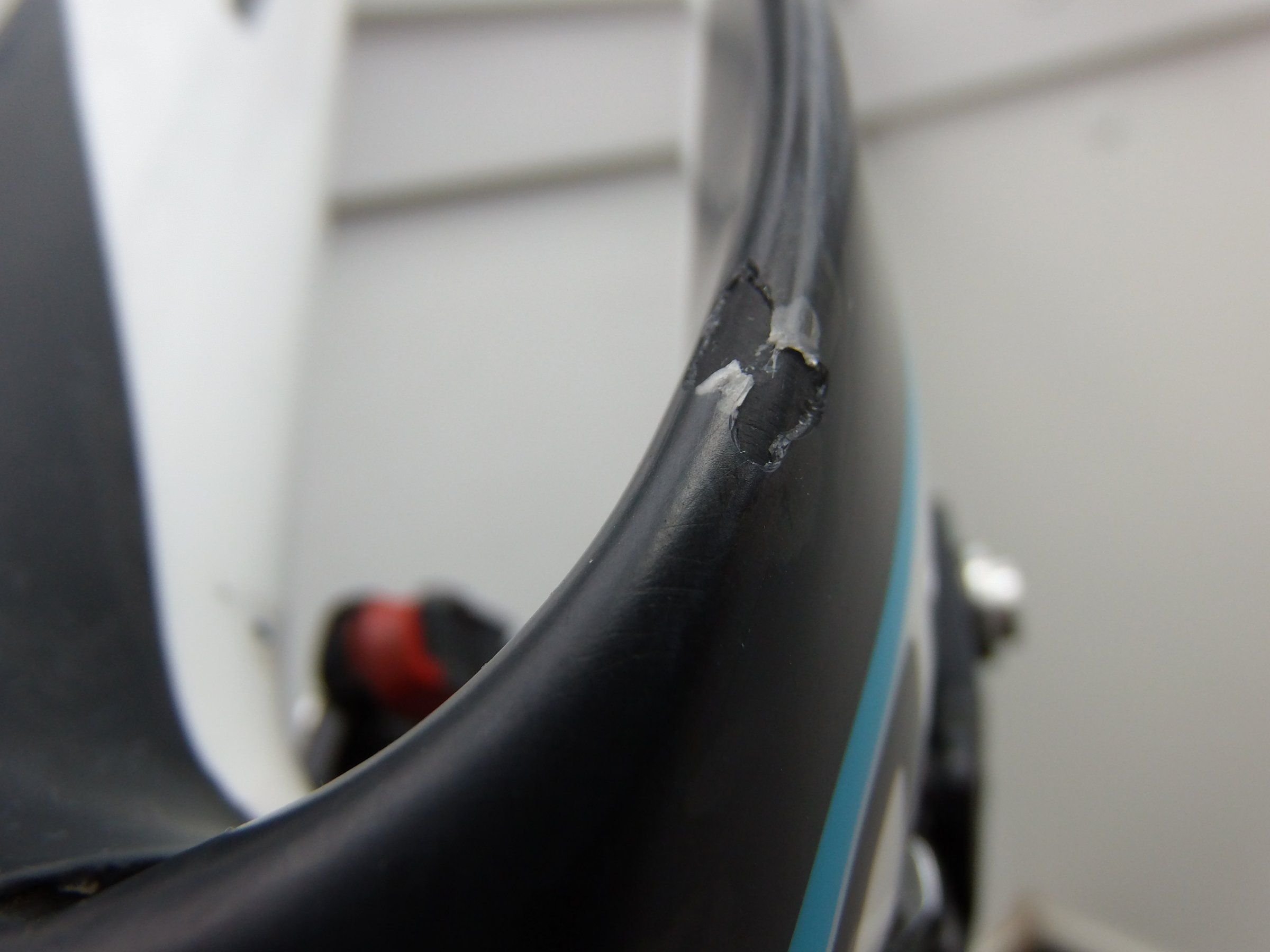

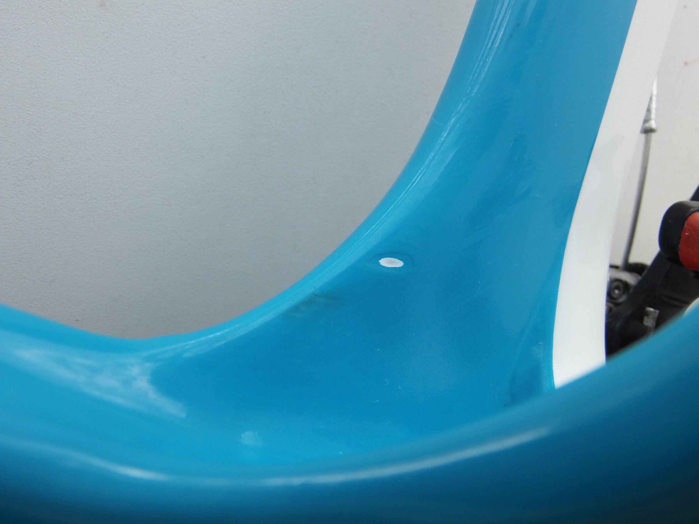

Da wo der Reifen am Rahmen geschliffen hat ,könnte es dort Probleme geben?
Was meint ihr zu dem Mängeln?
Es ist ein Focus Izalco Chrono Max. ,
mfg Metin

Meiner Meinung nach "nur" optische Mängel. Top Zustand ist in meinen Augen etwas anderes. Wenig gefahren kann sein, denn man kann viel versauen in kurzer Zeit. Wenn der Rahmen mehr wie ein Apfel und ein Ei gekostet hat, würde ich ihn zurück geben.

Nur wenig gefahren ? Ganz schön runtergerockt...überwiegend allerdings Kosmetische Mängel, auch die Schleifspuren. Die "Risse" an der Kettenstelle dürfte die Verbindungstelle sein. Da "arbeitet" etwas, d.h. die Verklebung ist nicht mehr ganz optimal..... Schließe mich meinem Vorredner an - wenn nicht günstig eingekauft, zurückgeben
in der Auktionsbeschreibung steht absoluter Topzustand! Kein Hinweis auf die Abschürfungen. Ich würde mit dem Käufer Kontakt aufnehmen und ihn darauf ansprechen. Evtl. kannst du ja einen Preisnachlass aushandeln, wenn du den Rahmen behalten möchtest. Wenn er sich querstellt, dann einfach einen Fall bei eBay eröffnen (hast du mit Paypal bezahlt?) und auf Rücknahme pochen.
Das ist meiner Meinung nach absoluter Betrug. Der Rahmen ist weit entfernt von Top-Zustand. Die Schleifspuren an der Kettenstrebe finde ich auch nicht so unkritisch. Das geht sehr tief ins Material. Soetwas passiert auch nicht binnen kurzer Zeit, da muss man schon sehr nachlässig gewesen sein. Ich würde mir die Seite abspeichern für alle Fälle und auf Rückgabe bestehen. Falls da kein Entgegenkommen ist, eBay einschalten, alternativ noch Kontakt mit Rechtsschutz Versicherung aufnehmen, falls vorhanden.

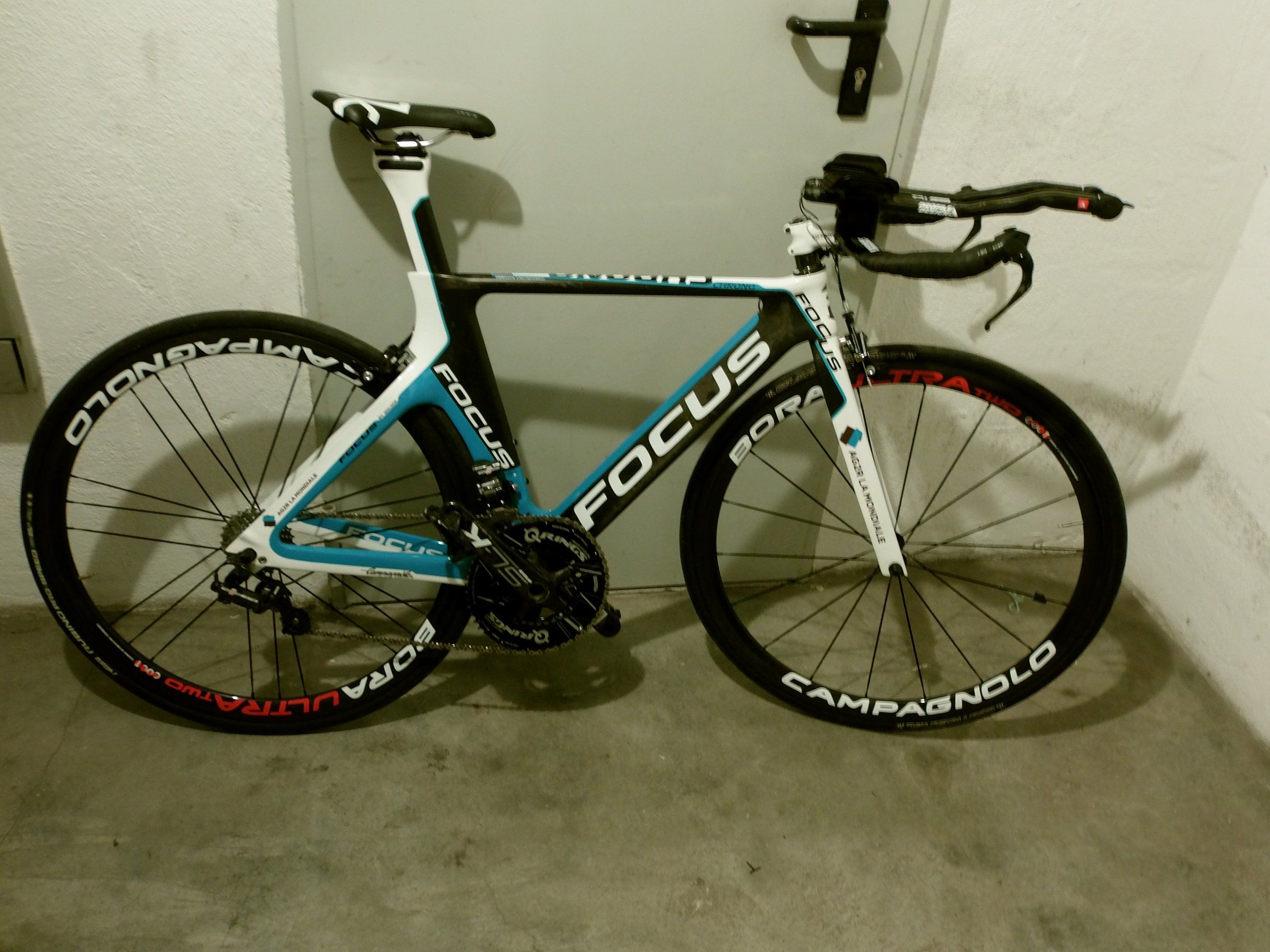

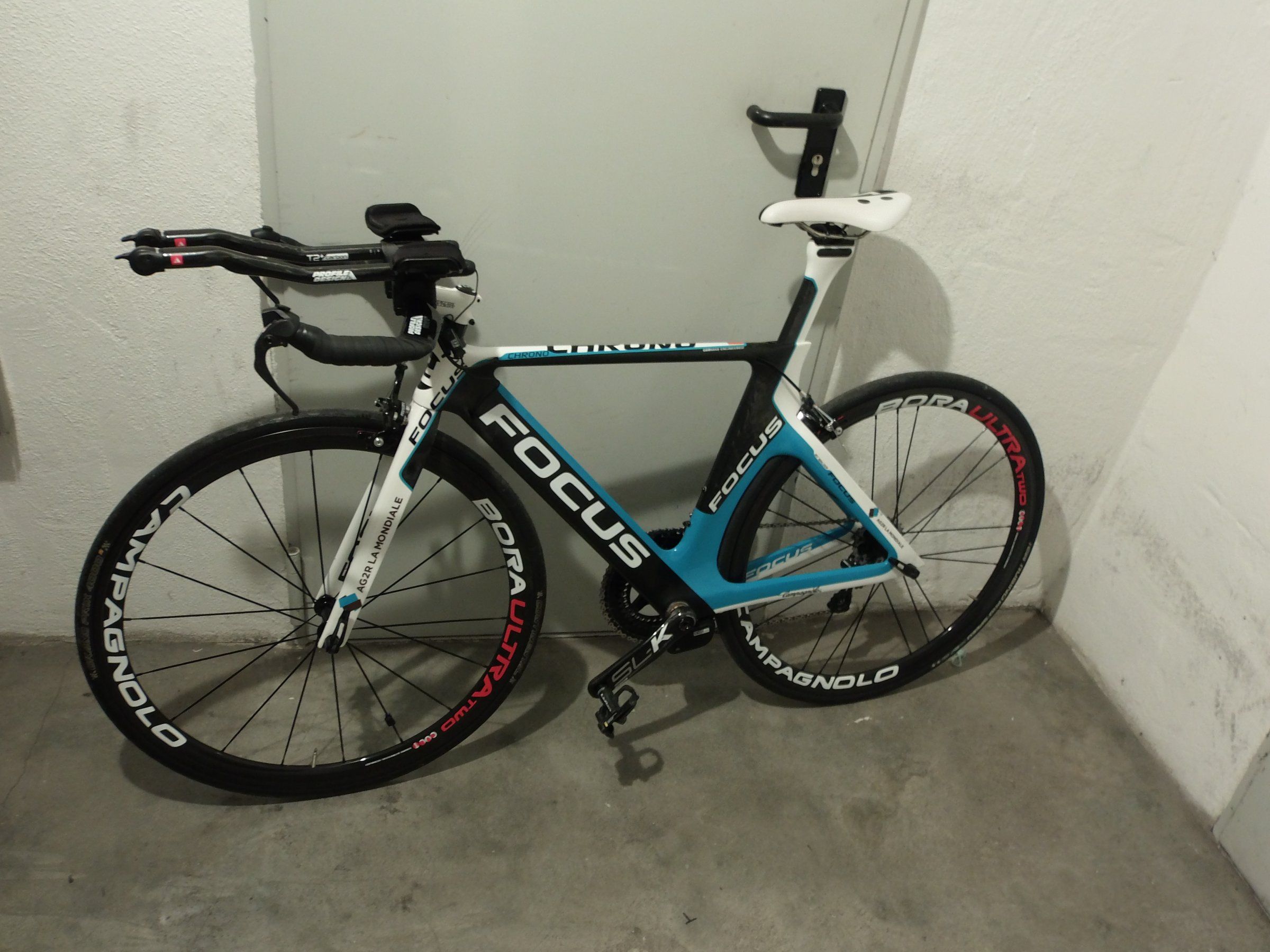

Ich bin eben mit dem Rad ca.65km gefahren ,ich schätze so durchschnittlich mit 35km/h ,fährt sich gut.
Ich habe die Bora Ultra 2 Räder von meinem anderen Rennrad drangemacht.
Nur die Schaltung fünktioniert nicht 100%,schaltet nicht immer wenn die Schalter betätigt werden,und vorne vom kleinen aufs Große Blatt hängt es auch öfters.
Ich habe eben noch Bilder mit meinen Laufrädern gemacht.

Ich hätte das Teil keinen Meter bewegt. Das könnte der Verkäufer dir mit ankreiden und sich so um die Rücknahme drücken.
Das ist m.E. so nicht richtig , das ist ja schliesslich ein Fahrzeug
Und einen erworbenen Artikel kann man ja nur durch kurzfristiges Benutzen auch auf Tauglichkeit und Fehler testen ,
selbst wenn neu gewesen wäre .
Eine Behauptung des Verkäufers der Mangel wäre erst durch das testen entstanden müsster er doch wohl auch beweisen .

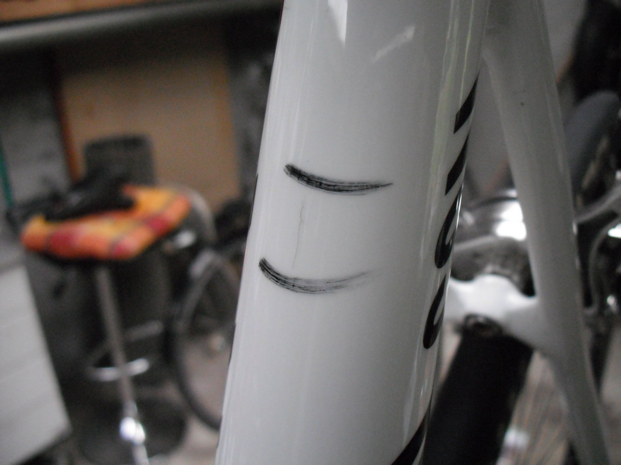

Für mich gravierende optische Mängel, aber damit fahre ich meinen Canyon Rahmen seit 5Jahren.
An den Klebestellen hab ich auch Risse in der Gabel und im Sitzrohr. Alles mit Edding gekennzeichnet und keine Verlängerung oder Verbreiterung der Risse festgestellt.

Auch wenn die Risse zum Teil nur die Oberfläche aus Lack betreffen ( der eben die Rahmenverwindung mit sowas quittiert weil härter ) als Fluggerät dürfte sowas nicht mehr starten , Schrott .
Und die reingeschliffene Mordsscharte in Der Strebe ist m.E. ein Ko Kriterium , da hilft auch kein Gesundbeten im Forum .
