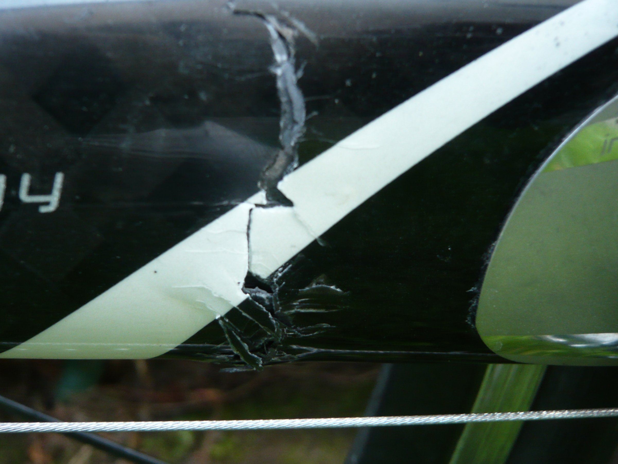

Ich möchte diesen unterstreichen mit Beweisfotos meines Carbonrahmens. Sudden death gibt es nicht????? Warum nur , wusste das meiner nicht....Und nein ich hatte vorher keinen Sturz , keinen Umfaller und vom Radhändler nach diesem Bruch genauestens untersucht keinerlei Kratzer oder Lackabplatzer am Rahmen . Allerdings bin ich mit dem Teil sehr sehr viel gefahren.

Was ist nicht Aussagefähig??? Das Carbon nicht bricht??? Bitte kläre uns auf was Du meinst??
Und meinst Du es gibt keien Metallrahmen die sich nicht im Fahrbetrieb zerlegen? Gibt es alles. Und der Rahmen oben wird wohl noch in einem Stück geblieben sein und nicht ind 3 Teile zerborsten sein, oder?
Kaputt gehen kann alles, und CFK Rahmen tun das ohne Fremdeinwirkung äußerst selten. Dazu müsste bei der HErstlleung schon geschlampt worden sein und das ist ja meistens der Grund warum etwas nach einiger Zeit die Grätsche macht, unabhängig vom Ausgangsmaterial.
Klar bricht auch Carbon. Nur für "sudden death" zu belegen braucht es mehr Informationen/Bilder, z.B. die Rückseite und Draufsicht der Strebe, Bilder der gegenüberliegenden Strebe, Bilder vom Rad und Hinterbau usw.
Vorweg: Was ist an dem von Dir zitierten Beitrag fundiert?
Sudden Death:
Die Kettenstrebe ist also ohne Vorwarnung in zwei Teile gebrochen - im ungünstigsten Fall noch so, dass es zu einem fatalen Sturz kam?
Sehr untypisch für einen Faserverbundwerkstoff! Kann anhand dieses Bildes auch nicht bewiesen werden!
Aber sicher kannst Du uns erläutern wie das von Statten ging - ich hoffe Du hast Dich nicht verletzt beim zugehörigen Sturz!
Sudden Death:
Nein, als Ich das Rad vor Fahrtantritt aus dem Ständer zog schüttelte es sich.Ich musste das Rad regelrecht überreden mit mir eine Ausfahrt zu machen.
Nein, die Kettenstrebe brauch auseinander als es ungünstig am Geländer einer Eisdiele lehnte.
Da bist Du mir, mit Deinen wahrscheinlich langjährigen wissenschaftlichen Analysen weit vorraus.Ich kann leider nur von Erfahrungswerten berichten,Sorry.
Nein kann nicht, da hast Du Recht. Auf meinem Bild sieht es so aus, als wenn nur ein kleiner Haarriss im Lack ist. Und ich überlege Ernsthaft, den Rahmen nun bei ebay einzustellen, mit der Bemerkung das nur oberflächlich ein wenig der Lack angeritzt ist und man bedenkenlos damit fahren kann.
s.o. Stichwort Eisdiele

"Fundierter" kann es nur werden, wenn ich hinsichtlich des Schadensbildes mehr Input hätte.
Meine allgemeinen Ausführungen die Werkstoffe betreffend sind allerdings zutreffend.
Vielleicht beruhigt es Dich ein wenig, wenn ich Dir verrate, daß ich beinahe täglich mit solchen Schadensbildern
und deren gewerblicher Begutachtung zu tun habe.
