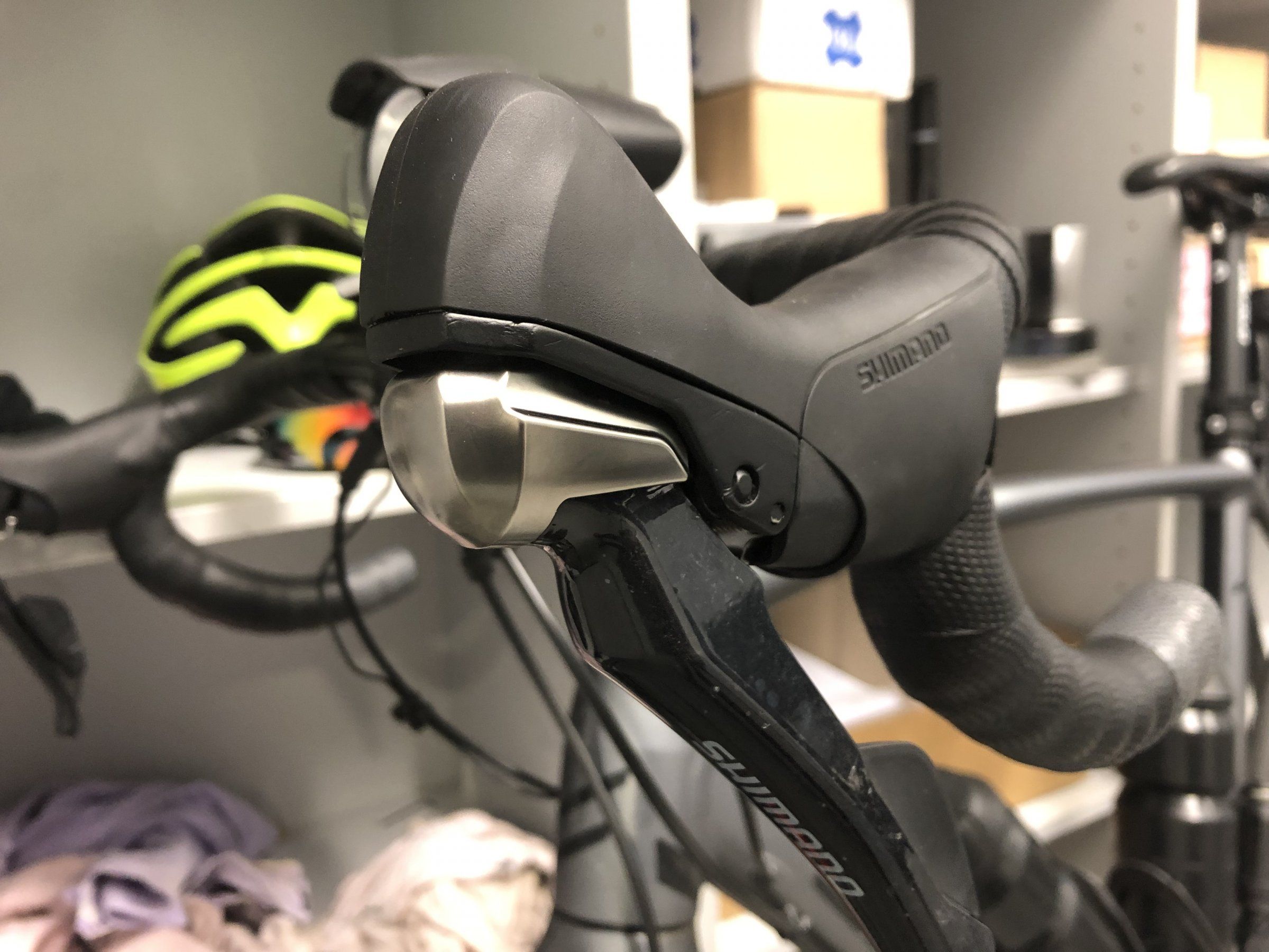

Vielen Dank für die Antworten. Mir ist allerdings heute erst aufgefallen, dass der linke STI auch ein paar Schrammen hat. Wie kann das sein wenn das Rad doch auf die rechte Seite gefallen ist?? Der Vorbau/Lenker war doch sogar zur linken Seite hin verdreht

Bei Schrammen am STI kann man übrigens in der Regel die Gummiabdeckungen und, bei Shimano, die silbernen "Namensschilder" günstig nachkaufen. Kratzer im Alu hab ich bei mir seinerzeit bei geschliffen und lackiert. Fällt gar nicht auf :)
