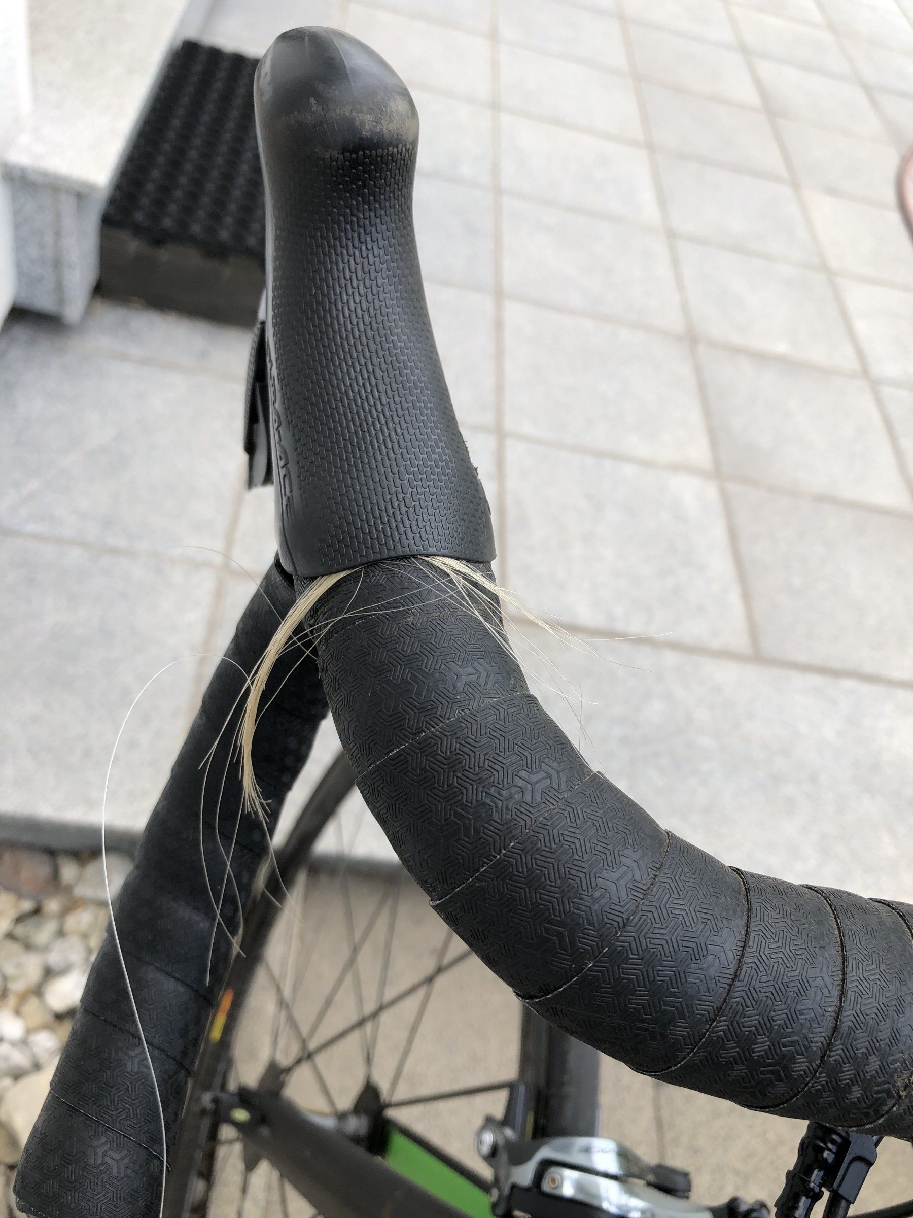

Hatte am 18. diesem Monat ein Trainings Unfall, mit einen meiner Bikes...in diesem fall ein Canyon Aeroad, von 2011. Oberrohr total Matsche ( Geborsten ) Hing nur noch an wenigen Fasern zusammen...Bin damit dann aber noch 20 km nach Hause gefahren...natürlich im gemässigtem Tempo. Erstaunlicher weiße hat es das Oberrohr mit gemacht...Ich war schon sehr erstaunt was die wenigen Fasern noch so ertragen konnten...

Ganz verrückte Geschichte! Es war auf dem Ruhrtal-Radweg, bei Hattingen ( Ruhr ). Da stand eine Herde Ochsen mitten auf dem Weg... Als ich da durch wollte, dreht sich einer von der Seite nach hinten zu mir und schlägt einmal mit dem Schwanz...Das Ende seiner Schwanzhaare wickelte sich dabei um meinem Unter Lenker. Somit hatte er mich dann im Schlepptau...und ab ging die Post. Er hat mich mit dem Bike ca. 10m hinter sich im Galopp gezogen, bis ich vom Bike abgeschüttel wurde. Er ist da mit dem Rad alleine noch ca. 100m durch die Steppe, bist er an einem Steinpoller das Rad abgeschüttelt hat. Schwanzhaare gerissen...Es war wie im Film, dass sowas passieren kann...nee da Träumt man nicht mal von...

Prellungen, die ganzen Beine voller Schürf u. Schnittwunden...Aber bin schon wieder auf dem Weg der besserung... ;)
Irre, das glaubt Dir bei der Versicherung erstmal keiner o_O
Dir weiterhin gute Besserung.
