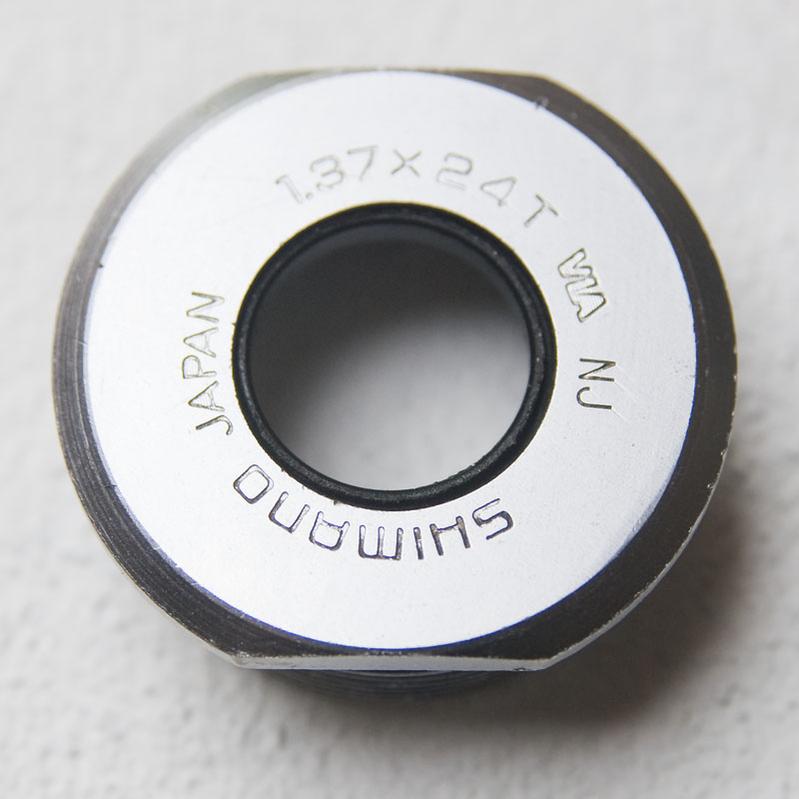

So würde die Lagerschale aussehen. Interesse? Was das "NJ" bedeutet, weiß ich nicht. Ist das bei dir auch drauf?
viele Grüße
Klaus

Hi Klaus,
Danke für´s Nachsehen - klar habe ich Interesse, wenn sie passt! Also, auf meiner einen vorhandenen Lagerschale steht weniger drauf:
SHIMANO Japan ..... 35 x P1 ... <52>EF

Tja, hätte dir die Schale gerne übermacht, aber die passt nicht. Du hast französisches oder schweizer Gewinde, meine Schale hat BSC, also englisch. Da wird die Suche schon schwieriger, aber nicht unmöglich.
Hat deine Schale Rechts- oder Linksgewinde?
Grüße
Klaus

Ähh, Klaus, ich glaube, ich muss jetzt mal zwei Euro in die Blödenkasse stecken! :floet:
Also, wir sprechen hier ja über das Innenlager, das in der Arabesque-Kiste mit drin und noch gar nicht verbaut war und von dem ich also ohnehin gar nicht wusste, ob es passt. Bei Kauf des Rades war ja eine Ofmega Mundial Kurbel dran. Dieses "alte" Innenlager werde ich heute abend mal fotografieren und einstellen, vielleicht sagt euch das ja mehr. Zur Not müsste ich ja auch dieses mit dem Arabesque-Kurbelsatz verwenden können - hab´ ich gar nicht dran gedacht! Auch wenn die Schalen nicht so schön sind (da nicht Shimano) .... wäre ja eigentlich das Einfachste!
Danke erst mal - Fotos kommen!
Jörg (der wie man sieht noch viel lernen muss)

Am besten machst du mal Bilder. Falls dein Rahmen ein BSC Innenlager hat, dann könntest du die Schale und die passende linke dazu haben. Die Welle kannst du wahrscheinlich von dir nehmen, also die Shimano-Welle. Ob und wie das alte Innenlager passt, weißt du erst, wenn du's probiert hast. Die Ofmega-Welle ist zu Shimano nicht kompatibel, das der 4-Kant anders ist, glaub ich zumindest.
Grüße
Klaus
