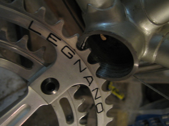

Wenn die Lagersitze am Steuersatz und Tretlager so extrem fett mitgepulvert wurden wie hier, solltest Du die Flächen in jedem Falle planfräsen und ggf. die Gewinde nachschneiden lassen. Sieht an den Stellen sehr unsauber aus. :ka:
Zudem setzen sich die Lagerflächen und bekommen schneller Spiel.
So sieht ein für den vernünftigen Einbau fachgerecht vorbereitetes Tretlagergehäuse aus:
Die Lagerschalen liegen nach dem Fräsvorgang sehr sauber und ohne jeden spalt am Rahmenrohr an:

Obenrum ganz gut gepulvert - finde ich. Aber um's Tretlager rum hat er leider ein bisschen viel draufgehauen.
Das wird ein schickes Radl!
Edit:
sehe gerade, Das Sattelrohr oben und die untere Muffe vom Steuerrohr sind auch nicht ganz so toll geworden :-(
Ich habe auch 2 Raeder pulvern lassen und bin mit der handwerklichen Leistung ganz zufrieden. Dennoch, so im nachhinein aergere ich mich doch ein bisschen. Aber dann waere der ganze Spass noch deutlich teurer geworden :-(

Denn diese "Plastikpatrone" wäre Anbetracht dieses Anspruchs ein veritables "NoGo". Da das Teil eh noch mal raus sollte, damit die Auflageflächen wie concor schon anmerkte von Lack befreit und geplant werden können, ist der Tausch ja kein Problem. Dito beim Steuersatz, ich nehme mal an die Auflageflächen sehen so aus wie beim Tretlager... :o
Ich finde es übrigens schade, daß Du den Rahmen hast pulvern lassen, um mal etwas Wasser in die Suppe zu kippen... :( Aber gut, jedem Tierchen sein Pläsirchen...
