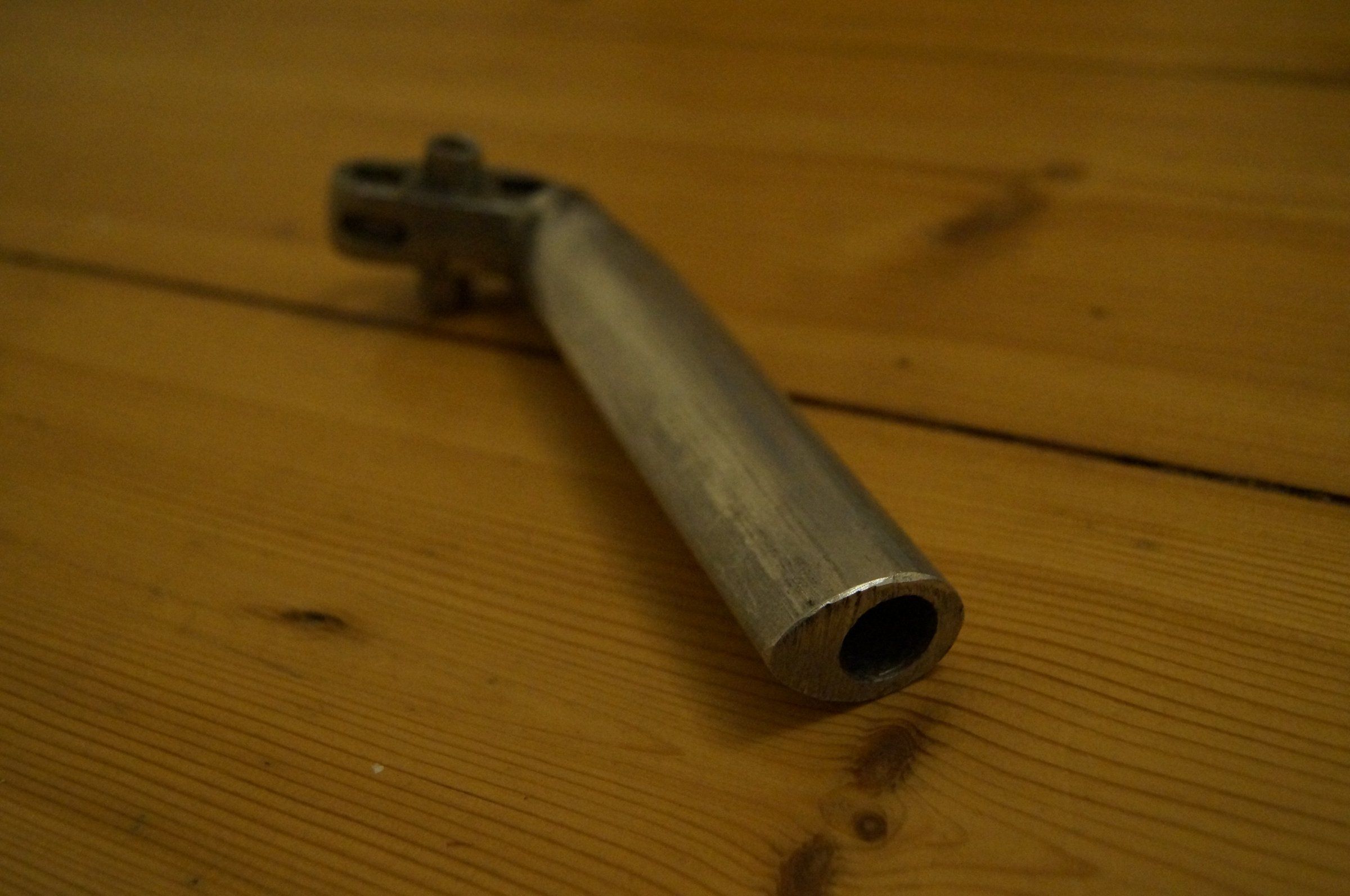

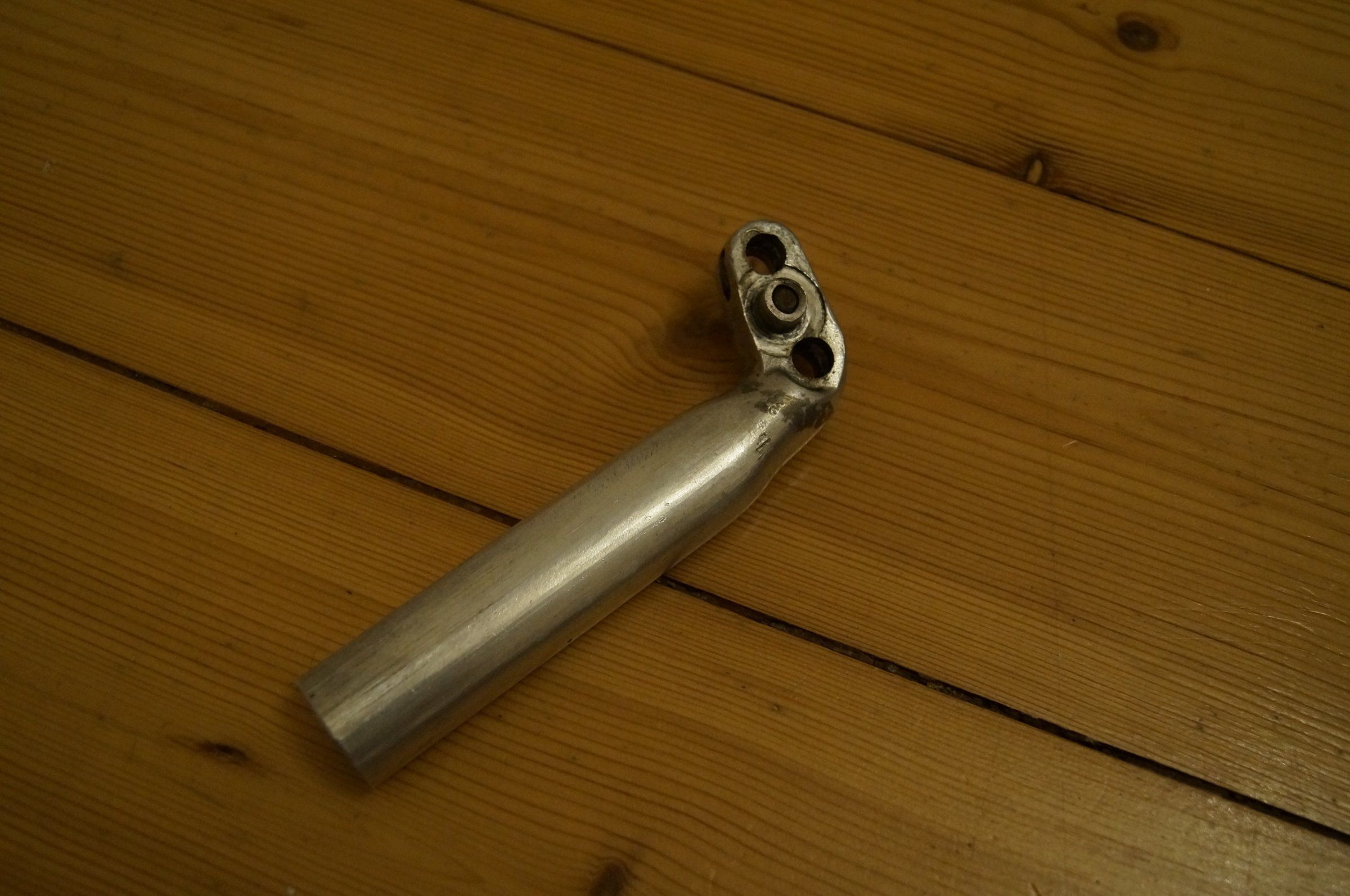

Die Sattelstütze war nun fertig, also Sattel rangebappt und eingepasst das gute Stück! Hier mal zwei Bilder vom ersten "fitting":
Sitzt, passt, wackelt und hat Luft! :bier: :cool:
Aber wie dem aufmerksamen Leser vielleicht aufgefallen ist, steckt die Stütze garnicht in meinem Rahmen - wie das wohl kommt?
Nunja, religiöse Menschen würden dass mit den Worten „Die Wege des Herrn sind unergründlich“ beschreiben. Ich hatte jetzt mehrere Monate lang Arbeit, Zeit und Mühe in die Konstruktion einer tropfenförmigen Sattelstütze gesteckt und war nun endlich am Ziel. Und plötzlich fiel mir ein Original in die Hände! Zwar ohne Anbauteile, aber zu einem sehr guten Kurs. :eek:
Tja… was sagt man dazu? Wie man die entsprechenden Anbauteile fertigt wusste ich ja nun. Also wurde die Drehbank nochmal angeschmissen und ein bisschen gefeilt. Nun hatte ich immerhin eine originale Stütze mit gut kopierten Wippen und Brücken. Nicht dass mein Nachbau schlecht wäre, aber wenn man ein Original haben kann ist es doch irgendwie etwas anderes :confused:
Und damit die ganze Arbeit mit dem Gießen nicht völlig umsonst war, habe ich meine komplette Nachbaustütze an einen guten Freund weiter gegeben. :)

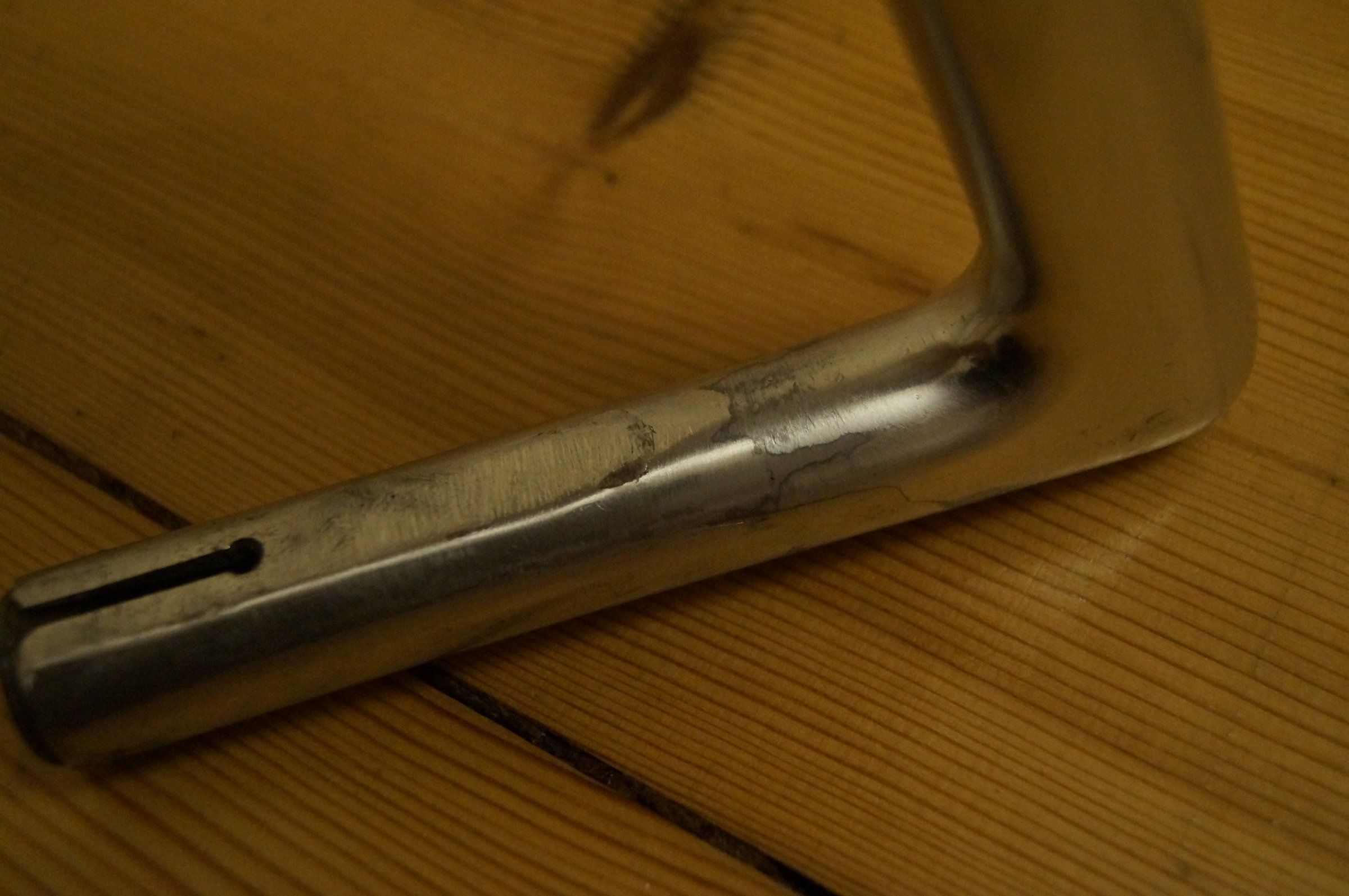

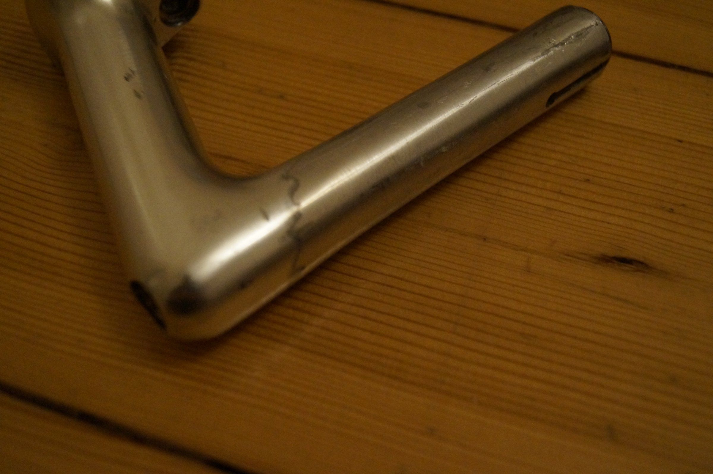

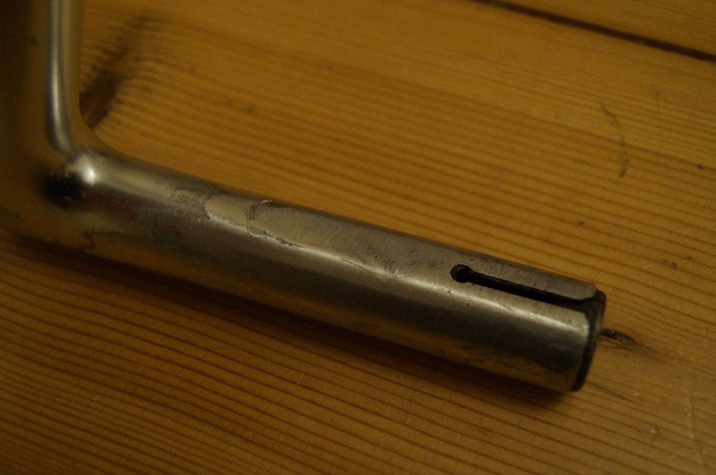

Der Grund dafür war schnell gefunden: der Schaft wurde ja geflickt und folglich befand sich auf der Innenseite nun eine dicke Nase Lot. Abfeilen war keine Option, zumal damit eh alles noch brüchiger werden würde. Da ich aber unbedingt einen Cinelli Vorbau am Rad haben wollte (gefiel mir einfach auf den alten Bildern am besten) musste dann eben dieser angepasst werden :idee: Ohne Großartig mit der Wimper zu zucken wurden also ein Teil des Schafts weggefeilt. Da das Rad eh nie (ernsthaft) gefahren werden sollte und nur die Optik zählt, kam es mir auf dieses kleine Detail nun auch nicht mehr an. Und falls sich meine Meinung ändern sollte, liegen ja wie gesagt noch eine Tauschgabel und ein Wechsel-Cockpit bereit.
Ich gebe gern zu, dass ich mir beim Befeilen des Vorbauschafts etwa mehr Mühe hätte geben können. Wäre es ein „Fremdauftrag“ gewesen hätte ich es am Ende wahrscheinlich sogar noch poliert, aber für mich selbst war mir das eigentlich total egal, da der Schaft ja eh nicht zu sehen ist. Also kam einfach nur ordentlich Fett ran um eine elektrochemische Korrosion zu verhindern (die Eloxalschicht ist j nun weg) und dann wurde der Vorbau eingebaut.

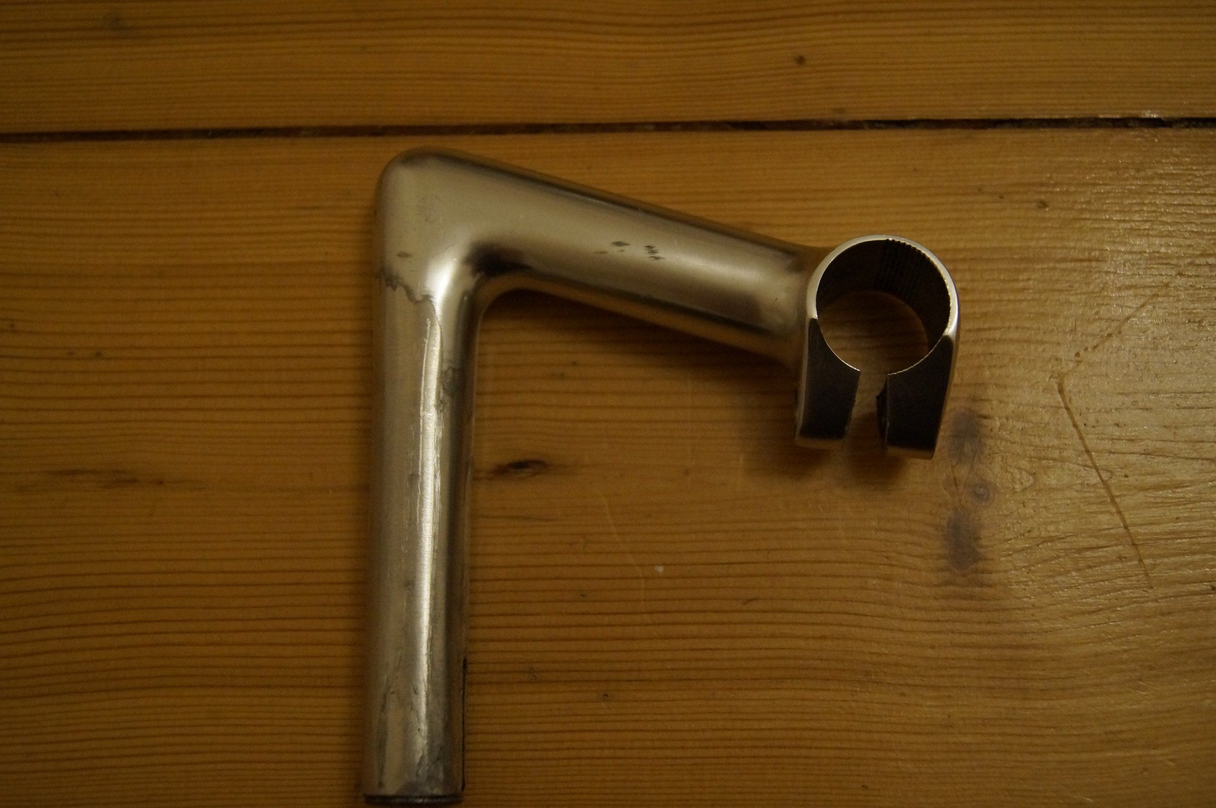

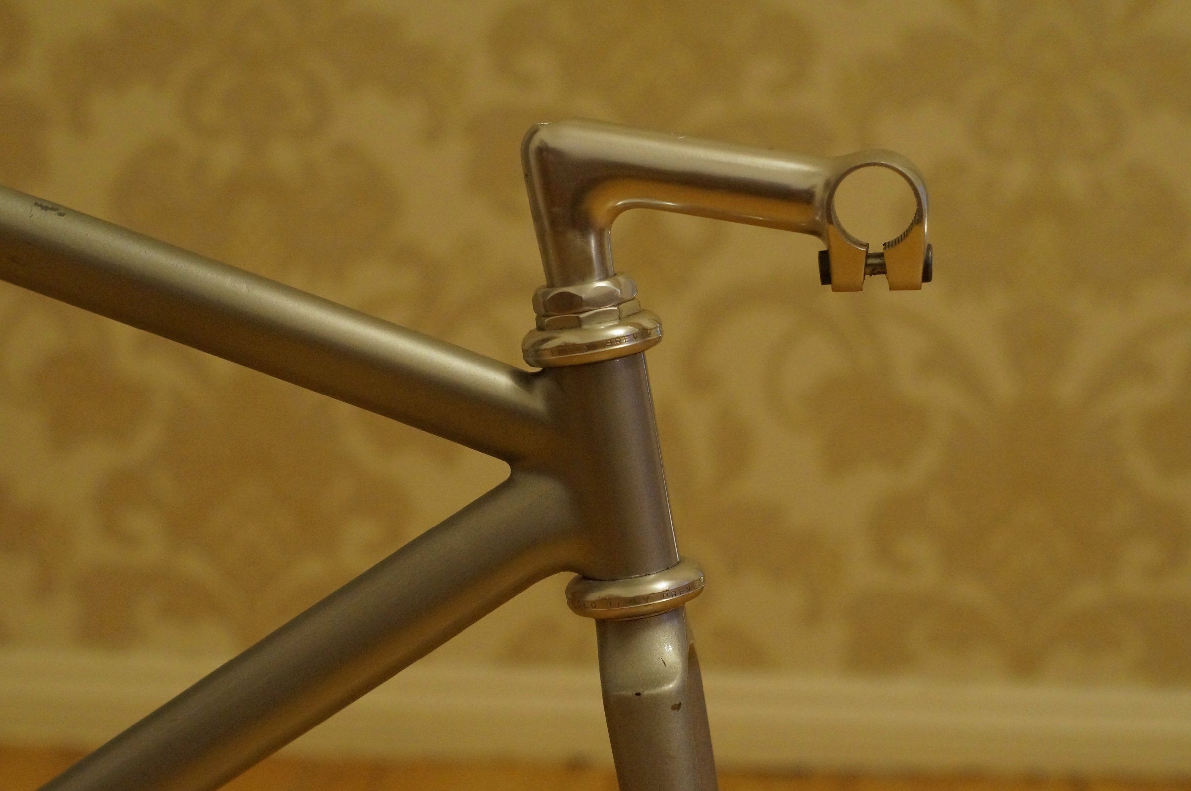

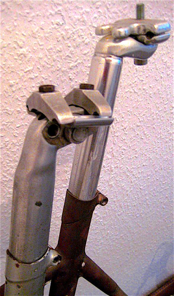

Es ließ sich auch alles problemlos montieren – bis auf den Vorbau! Der wollte partout nicht passen :eek:

Wobei (echte) Textima mit Renak Steuersatz und 22.0er Schaft nicht soooo selten sind, wie manche vielleicht denken.

Ja gut... das wäre natürlich auch möglich gewesen. Aber dann kommt halt ein modifizierter Grünert Vorbau rein. Ich bin doch da flexibel :D
Ach ja... das gute Stück! War eine schöne Arbeit. Und vorallem auch spannend zu sehen wie die "Pfunde purzeln!" :D
Allerdings würde ich für ein Textima mit der Bearbeitung nicht nochmal ganz soweit gehen ;)

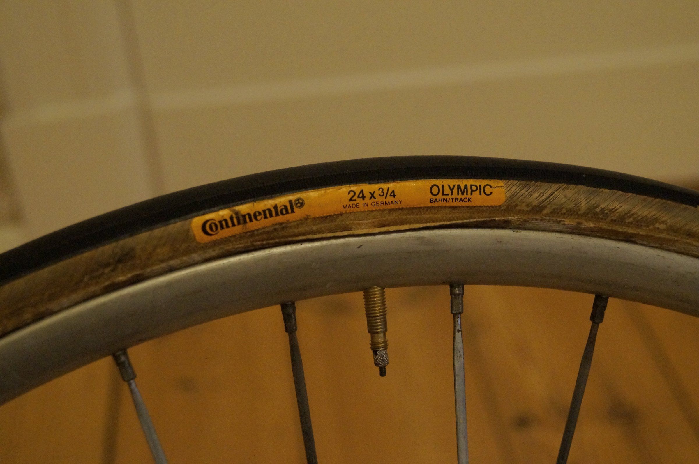

Die normalen Anbauteile waren nun also besorgt… jetzt standen noch einige Sonderteile auf der Wunschliste! Beim Laufradsatz hatte ich relativ viel Glück. Die Felgen selbst sind ja leider auch typische Mangelware, darum konnte ich meinen Augen kaum trauen als ich in der kleinen Bucht plötzlich ein komplettes 24“ Vorderrad entdeckte. Mit Textima Felge, Campa Nabe, 36 radial eingespeichten Messerspeichen und sogar nem passendem Reifen drauf. Da gab es keine großen Bedenken und ich habe sofort zugeschlagen! :crash:
Nun wusste ich immerhin schon mal wohin die Reise gehen wird, denn das VR gab ja nun vor, dass auch dass HR 36 Speichen haben sollte. Natürlich könnte man auch eine FES-Scheibe verbauen. Ich finde die Optik dieser Scheiben wirklich aller erste Sahne. Aber zum einen sind die auch schwer zu finden (und meistens übertrieben teuer) und zum anderen würde das vom Baujahr her einfach nicht passen. Denn wie wir ja alle Wissen wurde das erste selbsttragende Scheibenrad der FES erst im Jahre 1985 entwickelt und da mein Rahmen 1983 gefertigt wurde, konnte er nicht mit so einem Stück ausgeliefert werden.

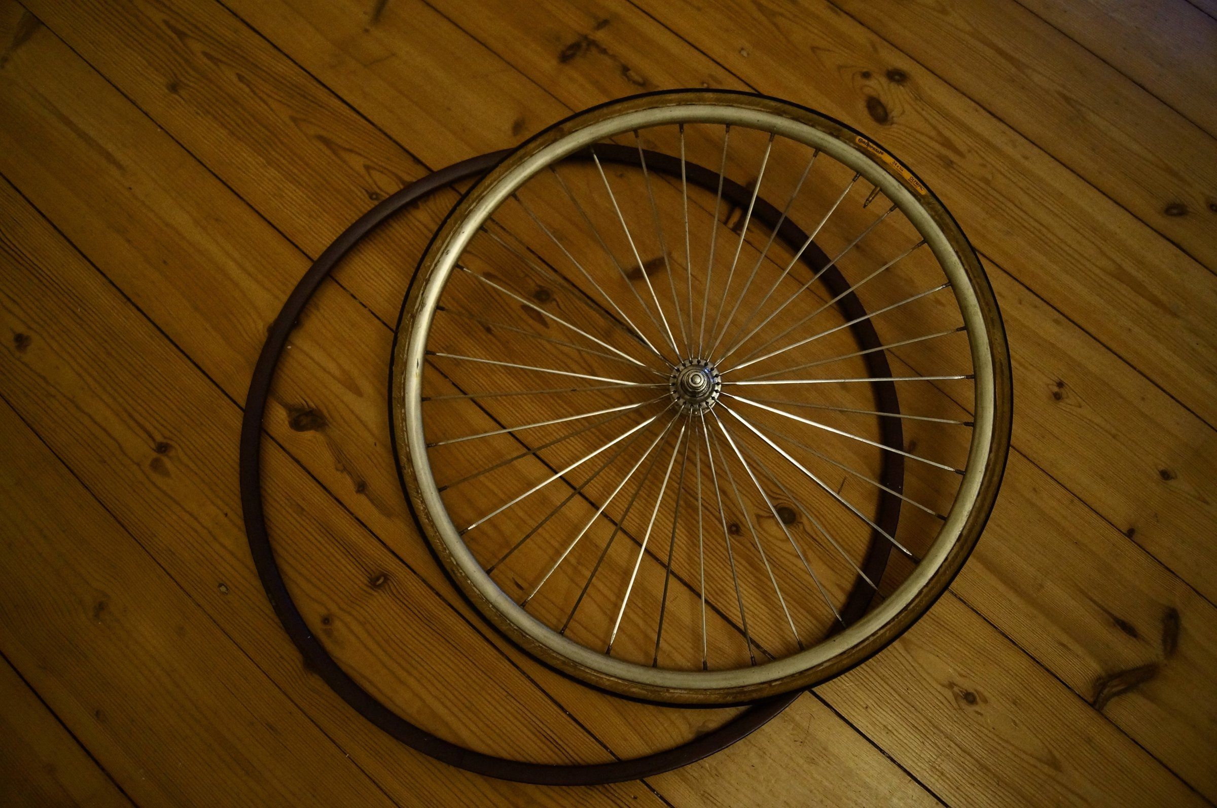

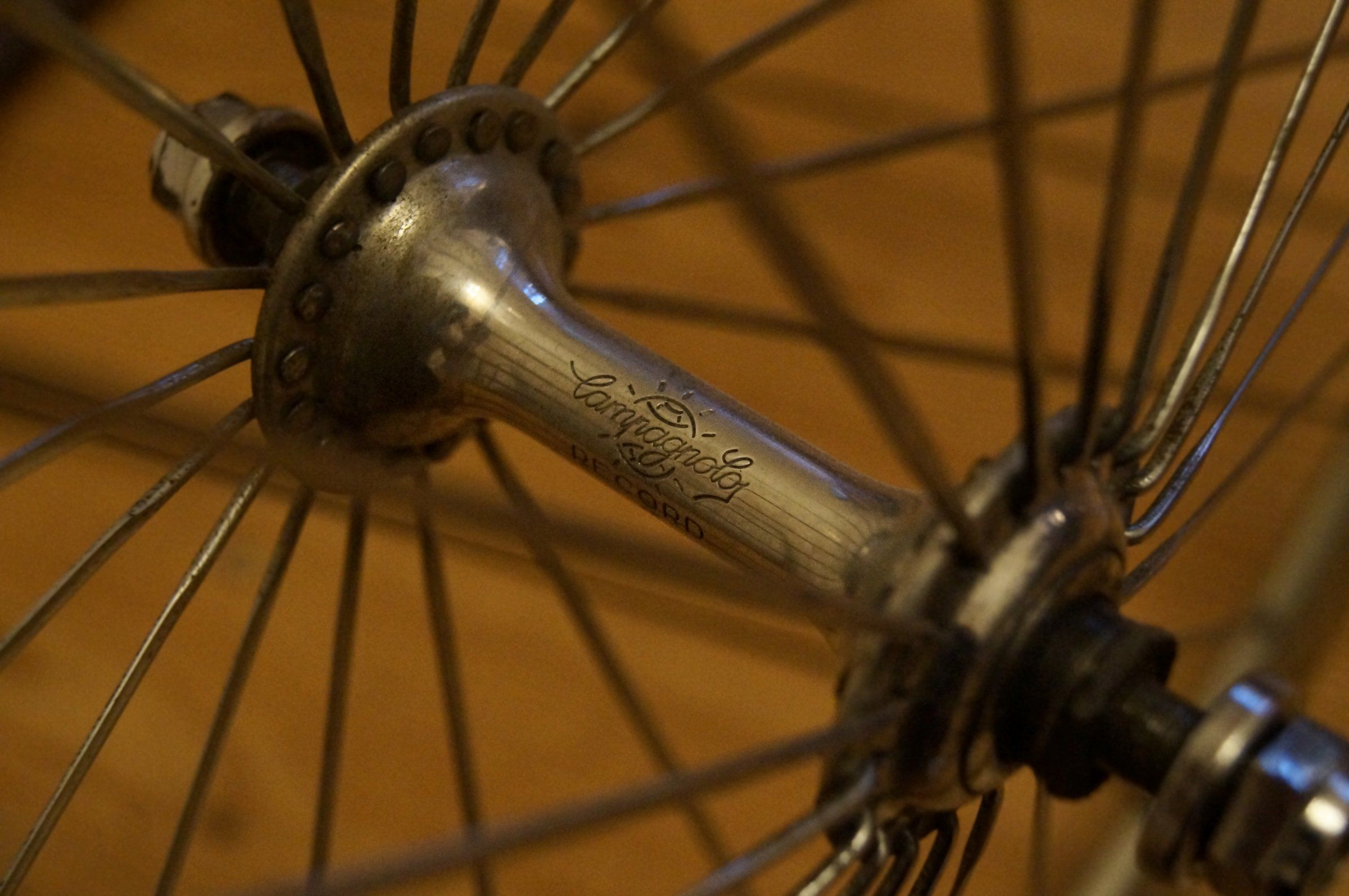

Nun ja wie dem auch sei… eine passende Campa Nabe für das HR fand ich kurze Zeit später über die große Bucht in den USA zu einem relativ fairem Preis (trotz Zoll und Versand). Einen passenden Felgenring fand ich erst viele Monate später durch einen guten Zufall. Die Felge war zwar relativ Teuer, aber das war mir egal. Da ich das HR eh beim Pyttel bauen lassen muss (wegen der Speichen und dem Schlitzen der Naben) und das wieder A****-Teuer wird, kam es mir auf die paar Euronen für die Felge auch nicht mehr an.
Hauptsache war, dass ich nun endlich einen halbwegs zusammenpassenden und vor allem originalen Laufradsatz für mein Schätzchen hatte. Die Felgen unterscheiden sich zwar in den Farben, aber das gab es damals auch öfter. Aber vielleicht findet sich auch Jemand unter euch der mit mir tauschen will :cool:

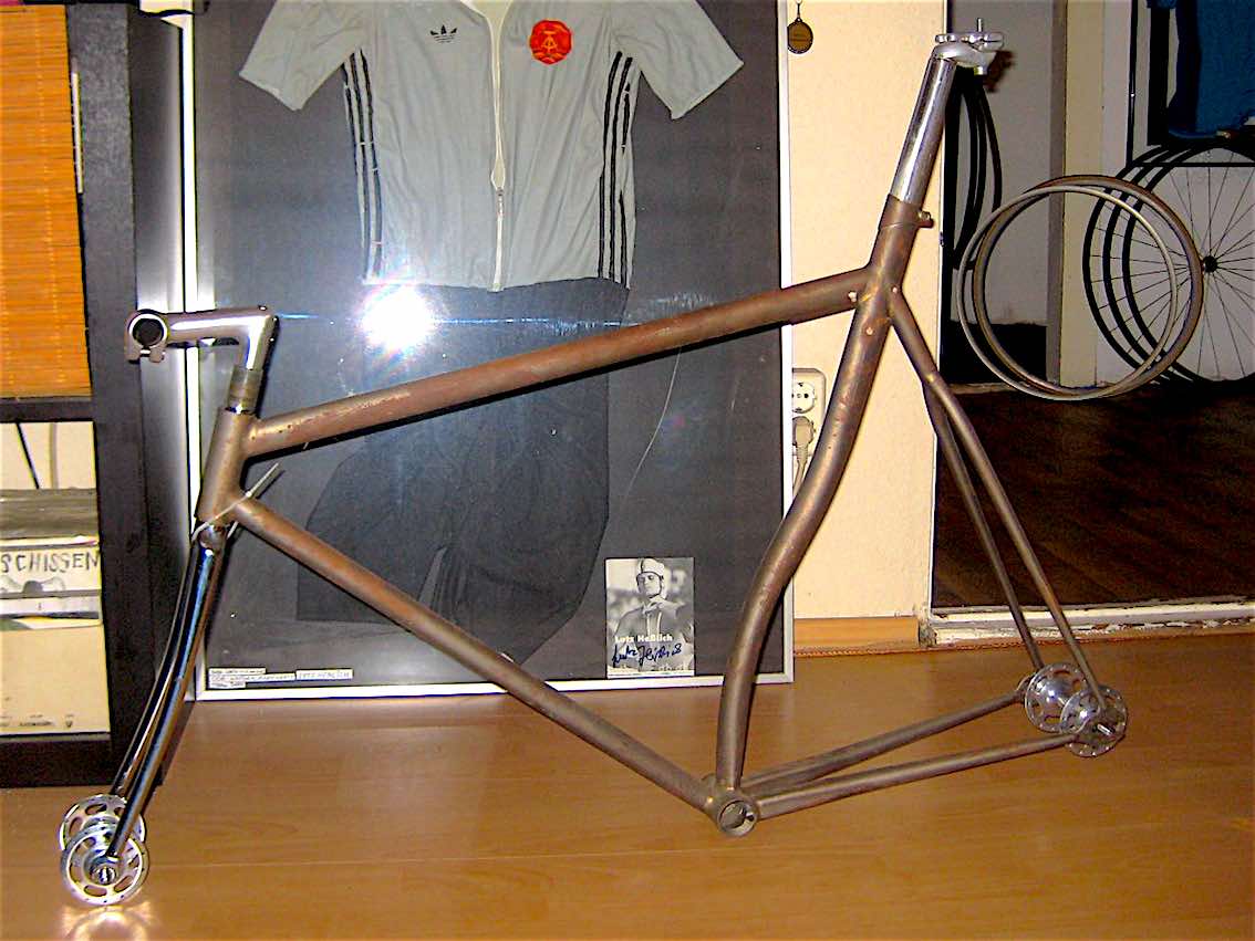

Fang ich mal mit 'Fern-Fahrräder' an, die ich überhaupt nicht mehr auf dem Schirm hatte aber wahrscheinlich eine hervorragende Adresse für die Reparatur eines DDR-Kader-Bahnrahmens ist.
Auch ich habe seit mehreren Jahren einen "reparaturbedürftigen" Bahnverfolger-Rahmen rumstehen. Die Krähenfüße deshalb, weil ich besagtes Stück vor Jahren noch rahmenbau-technisch instandsetzen lassen wollte, heutzutage aber nicht mehr (unbedingt) der Meinung bin, der Rahmen bedürfe einer Reparatur. Vielmehr solle er einfach so belassen werden, wie er ist .. kaputt, in Rennen eingesetzt, ein historischer Gegenstand.
Ich bedanke mich aber für den Fern-Fahrräder-Wink! Wer weiß schon, ob meine jetzige Ansicht in Stein gemeißelt ist.

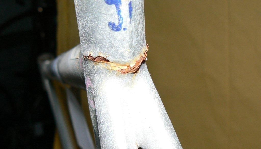

Lenkerbügel/Vorbau bitte gnädigst ignorieren
besagter Schaden ..
besagter Schaden ..

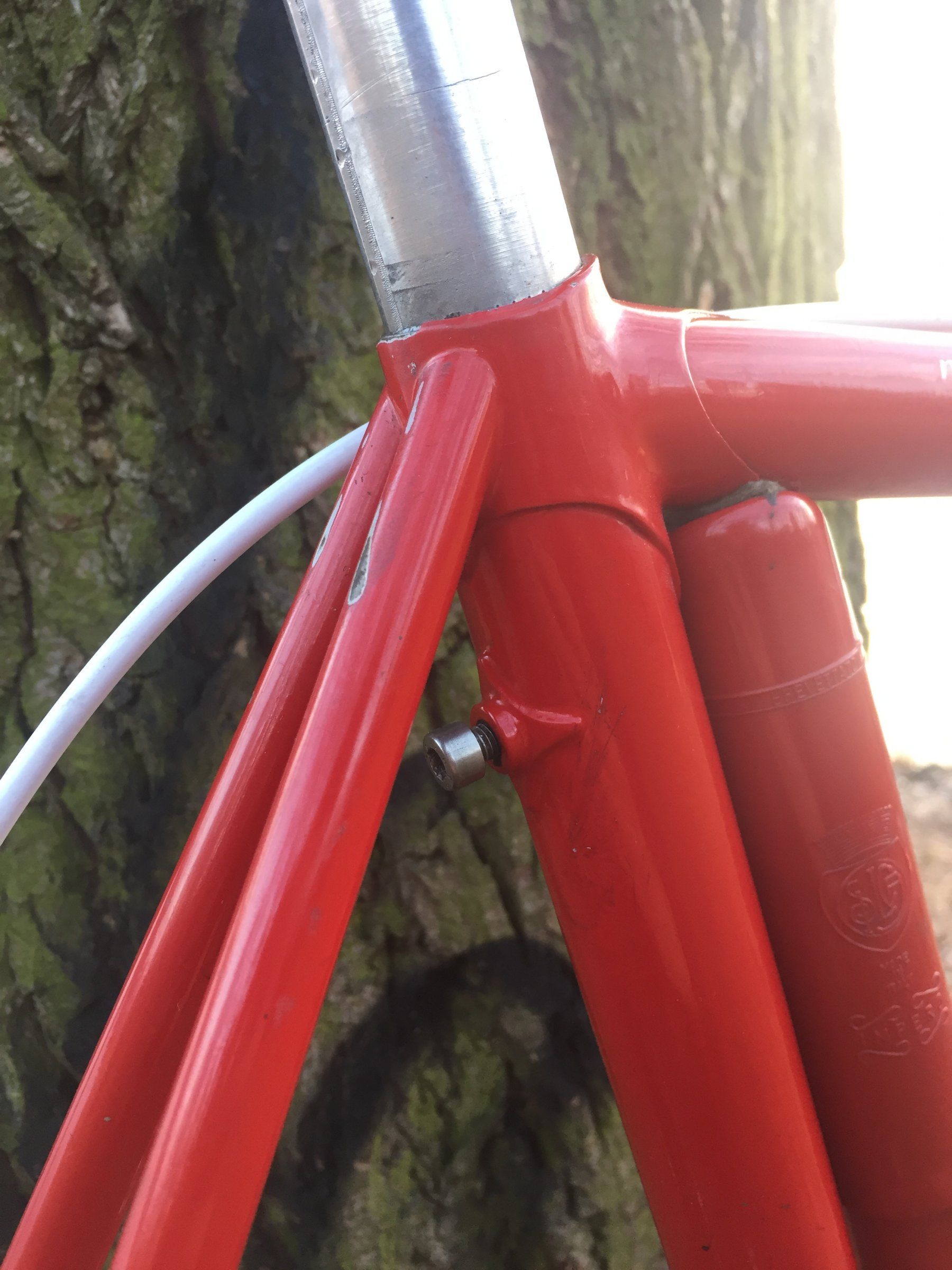

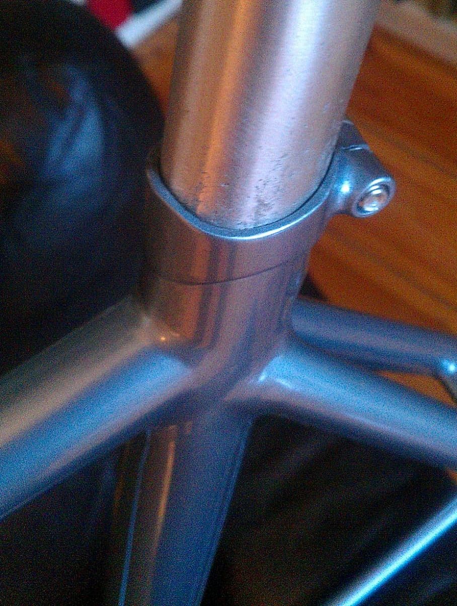

Ein weiterer Textima Bahn-Verfolger aus meiner Sammlung, kommt mit einer oval-gefeilten Campy-Stütze des Wegs. Dies hätte ein weiterer, anderer Ansatz für das Wiederbeleben deines Rahmens sein können. Aber .. hätte hätte Sattelstütze :D
Um nicht Gefahr zu laufen, einen Roman-Flop zu fabrizieren (und mir bereits beim Tippen die Augen zufallen), sag ich freundlichst SPORT FREI! und freue mich auf das, was in diesem spannenden Beitrag noch so komme!!!
Bei deinem ersten Rahmen könnte man die Sattelstütze mit einem eingepressten Alustück so weit verlängern, dass diese über den beschädigten Bereich hinausgeht und dieser Kräftetechnisch weitestgehend „übergangen“ wird.
Vielleicht sollte man dann noch eine neue Klemmung weiter unten am Rahmen anbringen, damit die alte obere Klemmung dann entlastet wird.
Da könnte man das ähnlich wie bei Vitus oder einfachen Pöschos mit einer Schraube realisieren.
In diesen Fall M5 Flaschenhaltergewindehülse plus das dazugehörige Verstärkungsblech.
Für die Stütze nicht unbedingt die materialschonenste Variante, aber durch die Klemmung würde ja nur der nachgefertigte Bereich in Mitleidenschaft gezogen werden.
so wie hier

Kannst du mal die Stütze ausbauen und ein paar Bilder machen? Ich glaube nich dass die nur befeilt wurde. Ich vermute mal, dass die weich geglüht und anschließend (eventuell mit nem simplen Schraubstock) in Form gedrückt wurde. Ich lasse mich aber gern eines besseren belehren :bier:

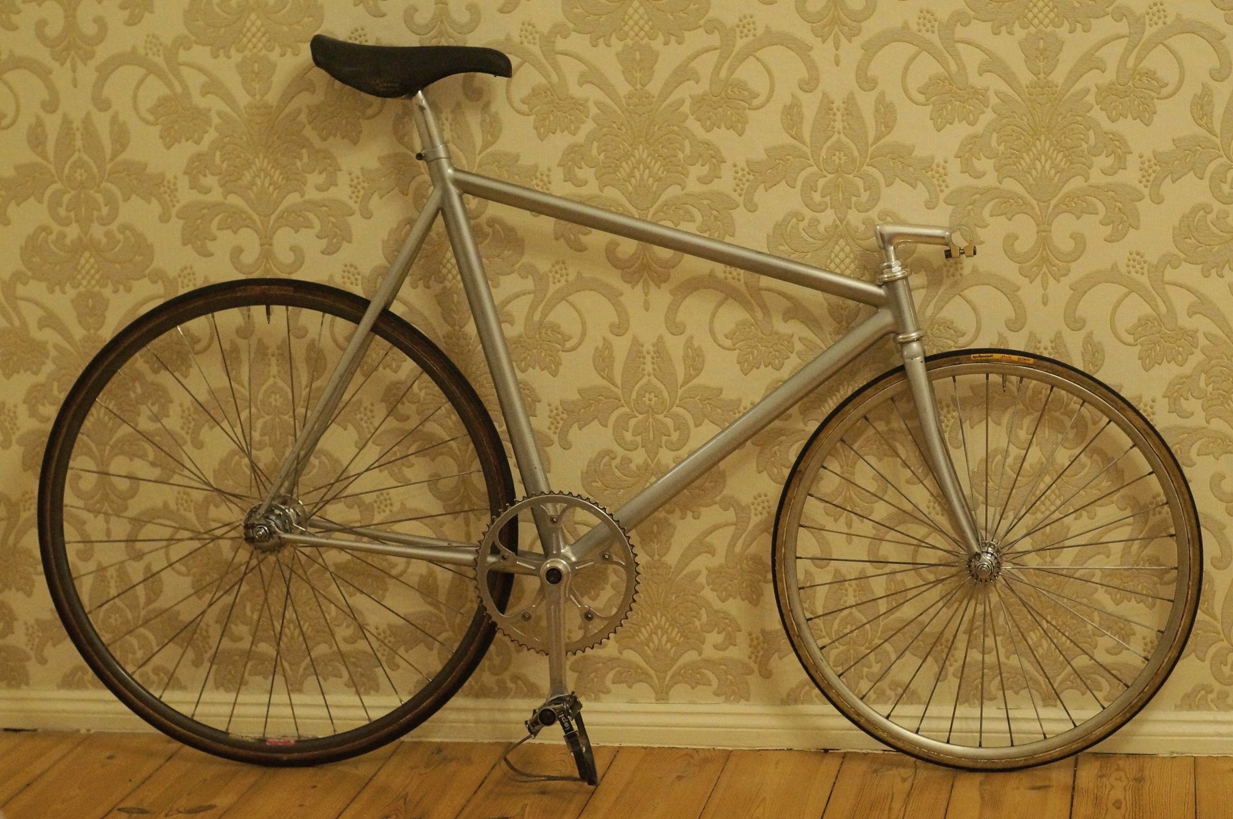

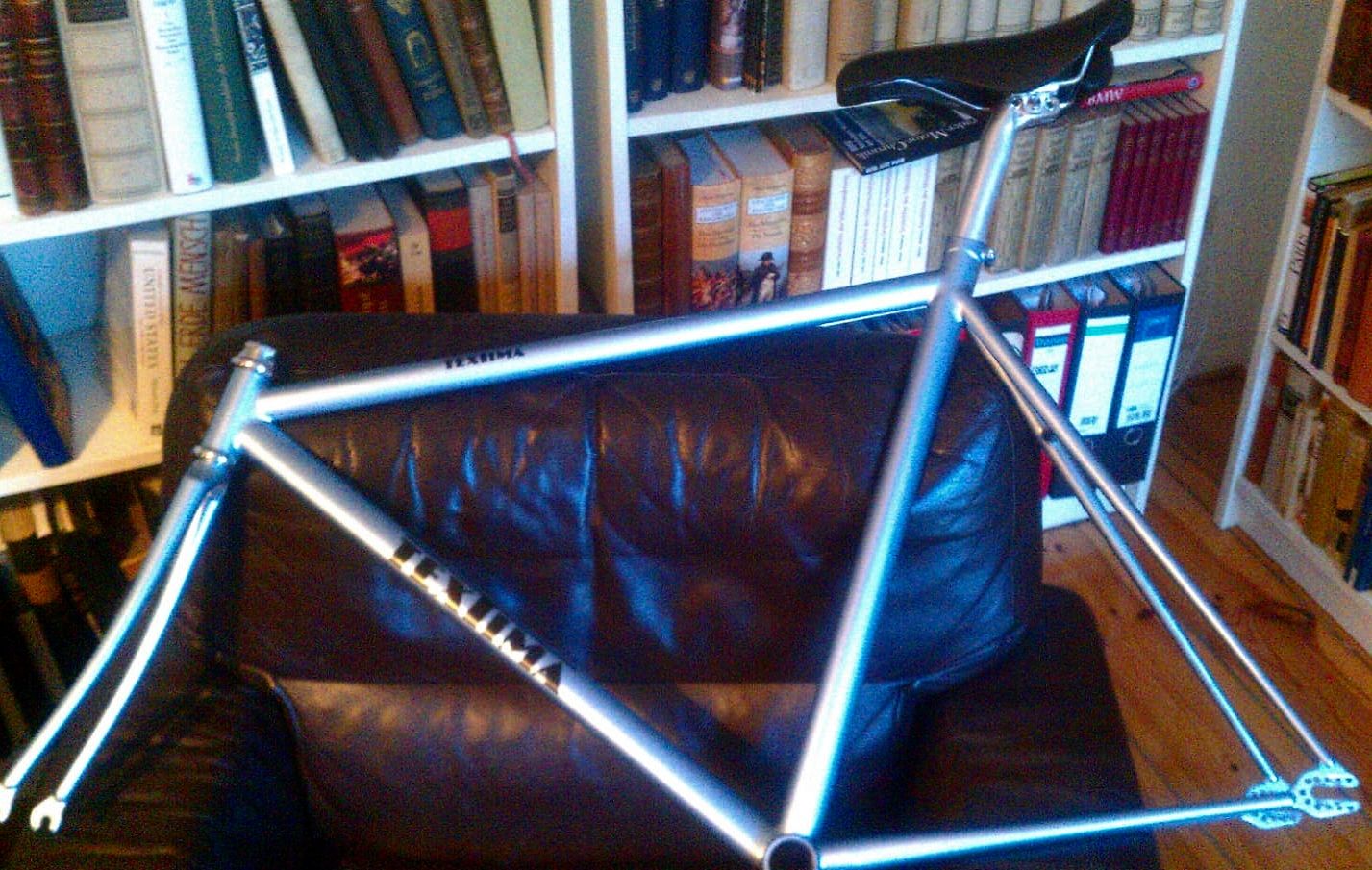

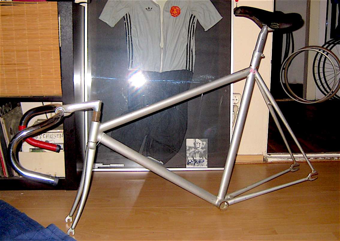

Anbei mal noch ein aktuelles Bild vom Aufbaustand meines Verfolgers. Eigentlich fehlt ja nur noch der Lenker, aber irgendwie wirkt es trotzdem erschreckend kahl :eek: Da ich keinen Präsentationsständer zur Hand hatte, habe ich fix den linken Pedalarm abgeschraubt, damit das Rad besser/dichter an der Wand steht. Und für die, die es ganz genau nehmen und sich über das Hinterrad wunder:
Das ist ein Leihrad aus einem anderen Rahmen. Bin noch nicht dazu gekommen das passende HR zu Pyttel schicken zu lassen. Kostet ja wieder knapp 200€, das is momentan nich drin :oops:
Sorry für die Qualität des Bildes... ich habe da eigentlich immer ein anderes Niveau, aber es war gestern dann schon relativ dunkel und die Deckenleuchte gibt nicht viel her... Auf das Anbringen der Zusatzbeleuchtung hatte ich dann auch keinen Bock mehr :p
Aber ich denke man erkennt soweit alles wichtige :)
Aber da muss man dann entweder mit einem runden Sattelrohr leben oder man findet Jemanden der einem das in Tropfenform presst.
Ist das ein Pista Kettenblatt oder brauchst du noch eines?
Das ist zwar nur ein Sugino, dafür aber quasi neu und sieht aus wie eines von Campa
