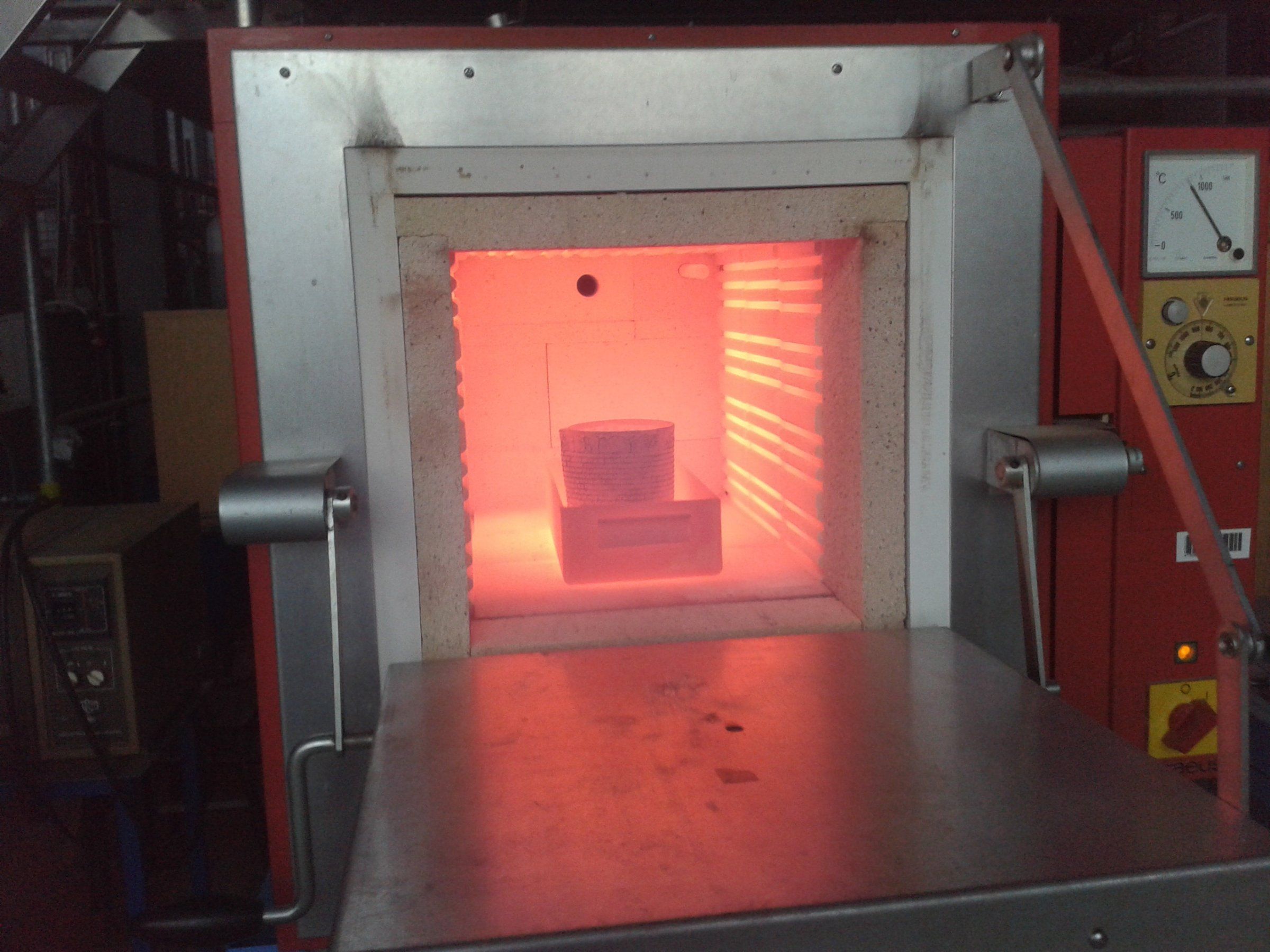

Doch gucken allein reichte mir nicht lange… ich brauchte was Eigenes! So eine geliehene Sattelstütze ist ja quasi eine schöne Vorlage… und plötzlich fiel mir auch ein, dass auf Arbeit noch ein alter Muffelofen rumsteht. Und prompt war die (vermeintliche) Lösung gefunden. Was die damals in der Nordstraße hinbekommen habe, schaffe ich auch - ich gieße mir einfach meine eigene Sattelstütze!!!

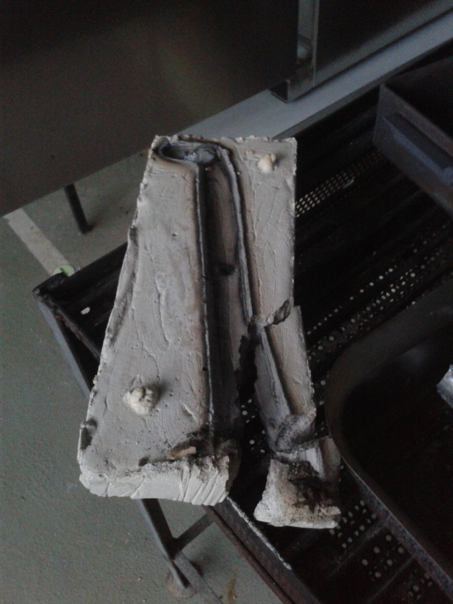

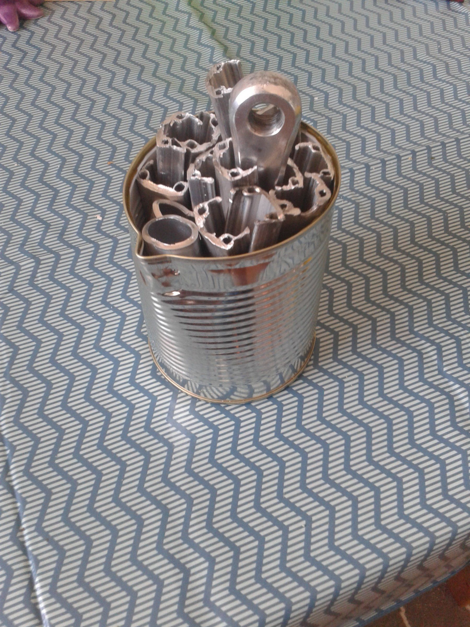

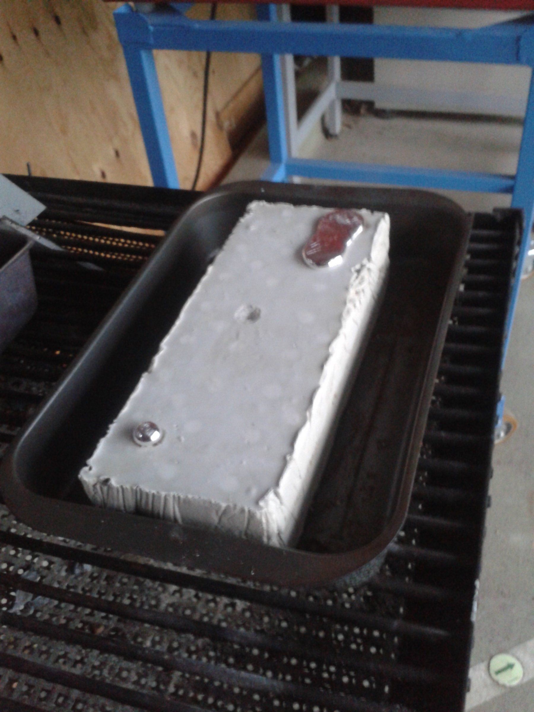

Also wurde in den darauffolgenden Tagen, Wochen und Monaten viel getüftelt und probiert. Zunächst wurde die originale Stütze präpariert damit ich einen Abdruck nehmen konnte. Das klingt jetzt zwar relativ unspektakulär, hat aber einige Zeit gedauert bis man da den Dreh raus hatte. Dann wurde ein bisschen über Aluminium-Legierungen, das Schmelzen derer sowie das Erstarrungsverhalten recherchiert und ab ging die wilde Fahrt!

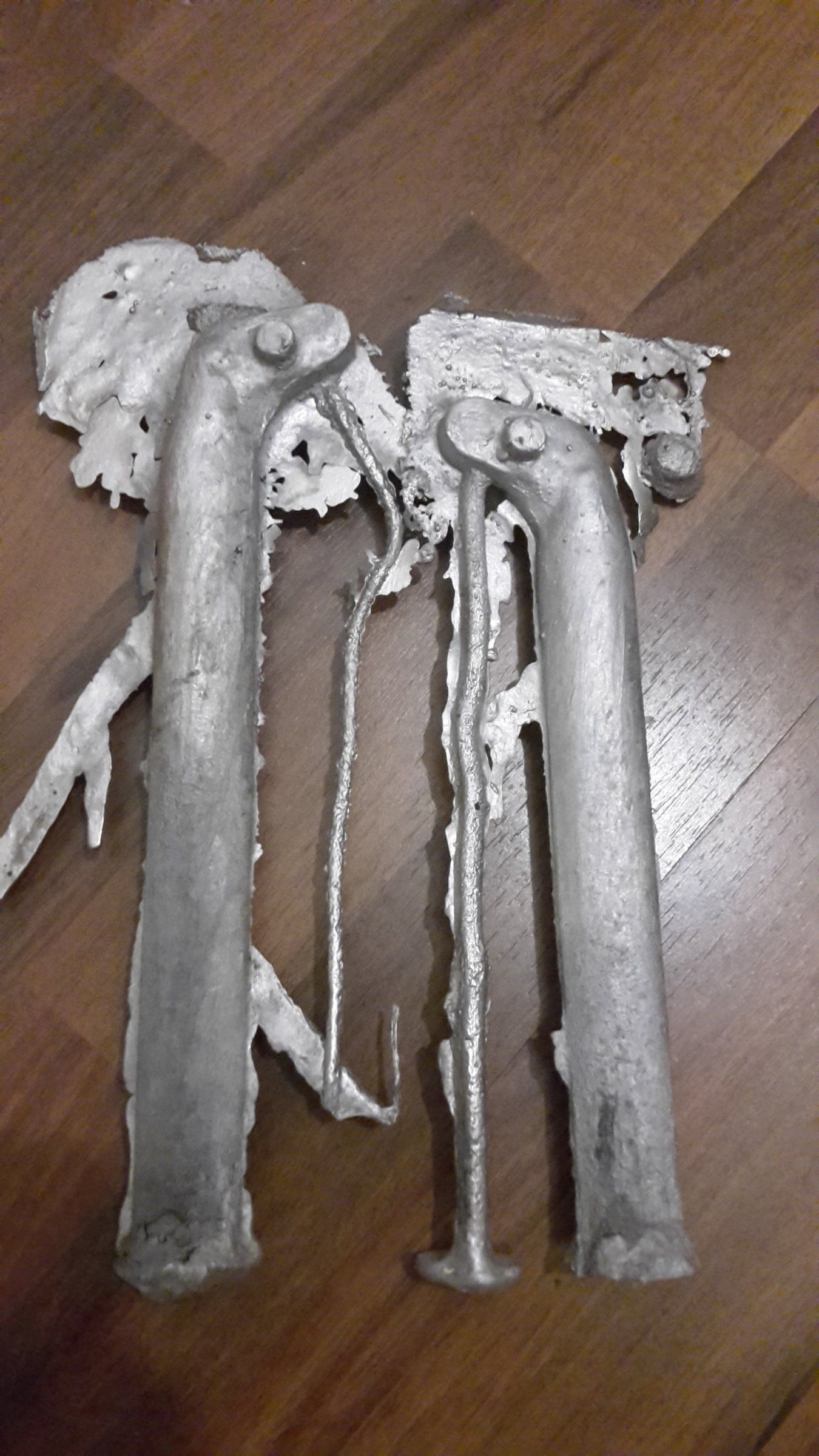

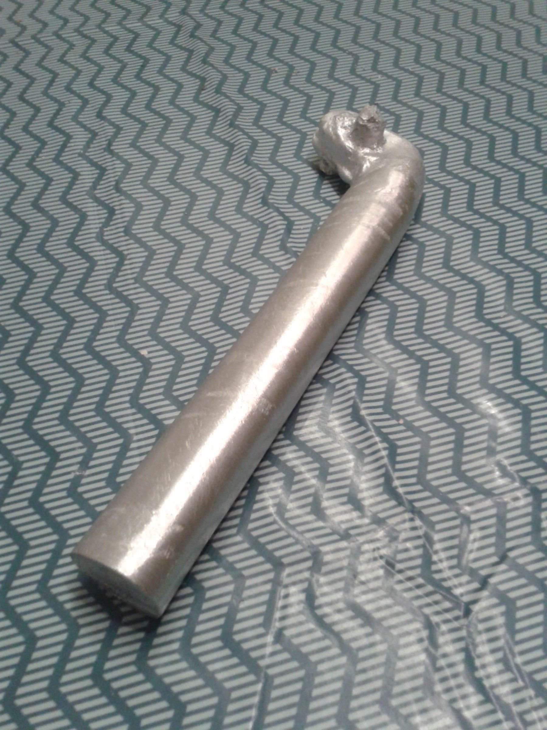

Nach einigen Anläufen und diversen Rückschlägen war es dann soweit und ich hatte zwei halbwegs passable Rohlinge für die Weiterverarbeitung! Es war ein verdammt langer Weg bis hier hin... und technisch gesehen ist das ja gerade mal die halbe Miete. Der richtig aufwendige Part folgt ja erst noch... Aber immer mit der Ruhe dachte ich mir... oder wie meine Oma sagen würde: "Mühsam nährt sich das Eichhörnchen!"
