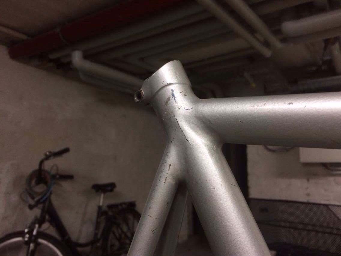

Leider hatte dieser Rahmen einen relativ schweren Sturz hinter sich, welcher einiges an Zeit und Geld erforderte. Ich habe noch ein paar alte Bilder vom Fundzustand des Rahmens. Auf diesen sieht man sehr gut, dass das Steuerrohr einen ordentlichen Treffer abbekommen hat und dass das Sattelrohr eingerissen ist. Des Weiteren wies auch die Gabel beziehungsweise deren Schaft einen langen Riss auf.

Nachdem der Kauf in Sack und Tüten war, blieb eigentlich keine Zeit das Schmuckstück großartig zu begutachten. Der Rahmen ging direkt weiter zu einem Rahmenbauer der sich erstmal ein Bild von dem Elend machte. Glücklicherweise machen die Jungs von Fern-Fahrräder aus Berlin-Lichtenberg einen wirklich guten Job und schon bald waren sämtliche Schadstellen des Rahmens mit frischen Lot gefüllt und es konnte mit dem Rahmen zum Lackierer gehen.

dein rahmen hatte ja eine stauchung, es wurde gerichtet und geglättet/neu verfüllt?
das verstehe ich noch, aber:
hatten wir hier nicht neulich eine gabel mit riß im gewindeteil, und alle rahmenbauer lehnten es ab, diesen zu verlöten oder zu verschweißen?
Der Rahmen ist optisch/historisch wiederhergestellt, aber ohne Sitz/Unterrohr-und Gabelschafttausch eine strukturelle Zeitbombe!
Ich habe den Geschwisterrahmen in unkaputt...
Ich denke, der Rahmen wird nie wieder in der vorgesehenen Art und Weise gebraucht werden. Und wenn doch, was soll schon passieren, wenn einem bei gut 60 km/h auf der Bahn die Gabel wegknickt...
Ja genau, der Rahmen wurde gerichtet und neu verfüllt. Zumindestens am Steuerrohr ist seit dem auch wieder alles in Ordnung.
Ich hatte den Rahmen zunächst ohne Gabel bekommen und mir auch gleich eine passende Tauschgabel (ebenfalls 24" aus der Nordstraße) organisiert. Dann meldete sich aber der Vorbesitzer ein paar Wochen später und teillte mir mit, dass er noch die originale Gabel in einer Wühlkiste gefunden hat. Und diese war zu diesem Zeitpunkt aber schon geflickt. Der Vorbesitzer wollte das Rad eventuell zu Anfangs selbst wieder herrichten und hatte zumindestens den Gabelschaft löten lassen. Allerdings habe ich keine Ahnung wo!
Genau, und dies war auch das Ziel. Ich hatte bei diesem Rahmen prinzipiell zwei Optionen: entweder richtig fahrbereit machen oder den historischen Originalzustand erhalten/wiederherstellen.
Und da ich, wie ein paar Zeilen weiter oben bereits erwähnt, später auch noch die originale Gabel im passenden Lack dazu bekam entschied ich mich dazu, soviel Originalsubstanz wie möglich zu erhalten. Folglich wurde der Riss im Sattelrohr nur notdürftig geflickt und würde einem richtigen Renneinsatz auch nicht standhalten (wurde mir auch von Fern-Fahrräder mitgeteilt). Ein neues Sattelrohr einlöten war jedoch auch schwierig, da das originale Rohr ja in tropfenform gedrückt ist. Und zum damaligen Zeitpunkt kannte ich niemanden der mir ein solches Rohr hätte liefern können. Das war also noch ein Grund mehr, sich auf die Wiederherstellung des Ursprungszustandes zu konzentrieren.
