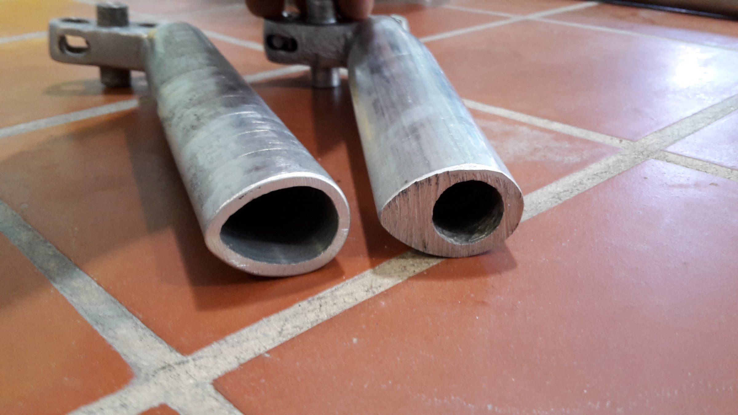

Das die originalen SaStü am Tropfenende voll sind hat Stabilitätsgründe oder wurden die auch voll ausgegossen und dann nachträglich hohl gebohrt?
Stimmt so nicht!

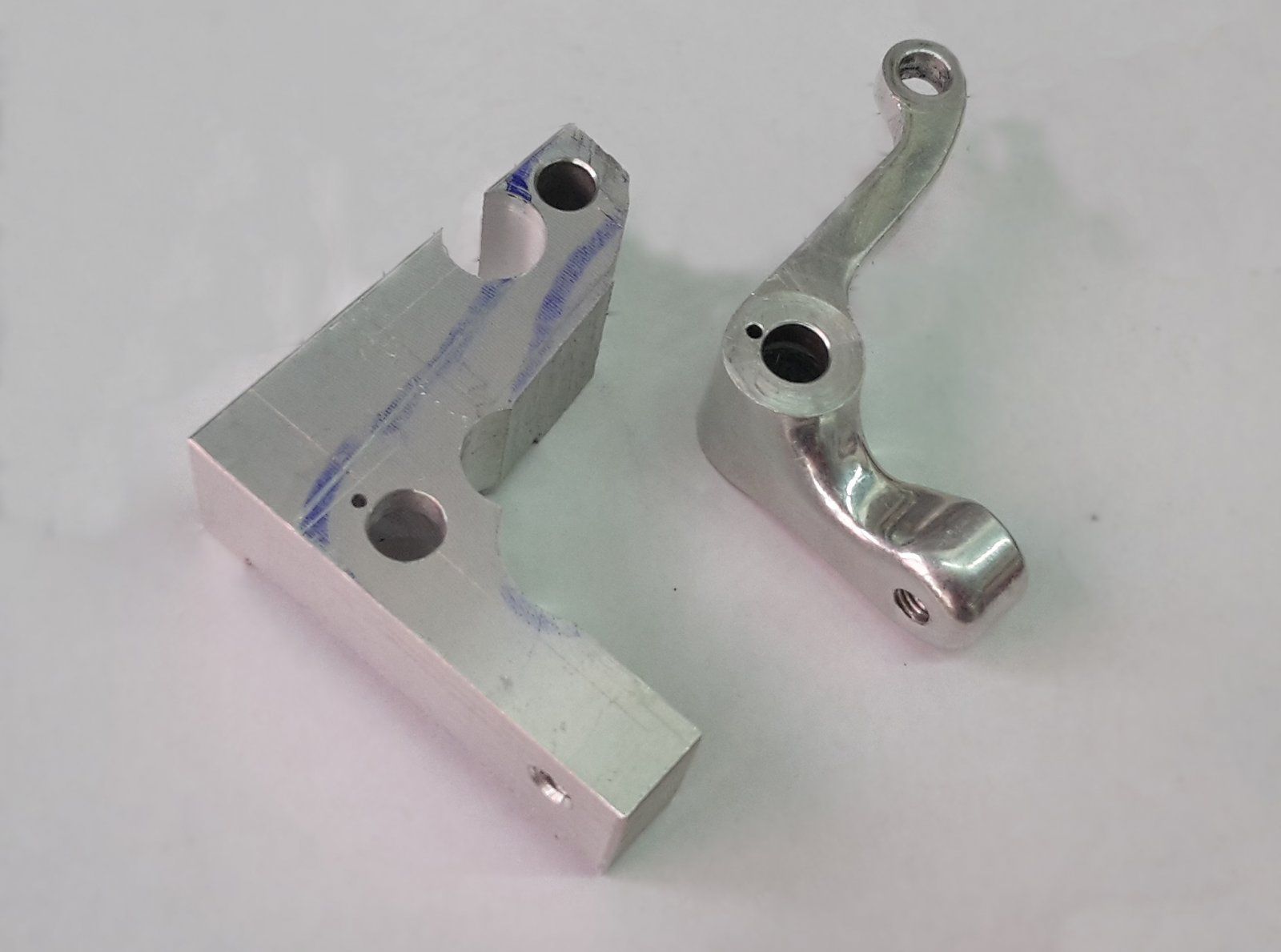

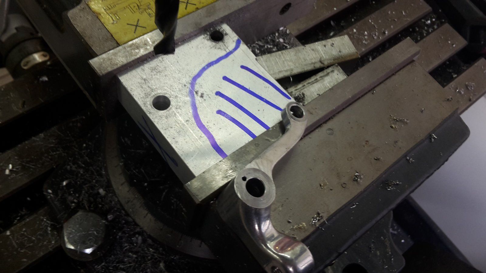

Aber genug blabla... es geht auf jeden Fall nun weiter. Allerdings nicht an der Sattelstütze, denn die sieht noch aus wie vorher. Ich hab eine andere Baustelle aufgerissen: Stichwort Bremse!

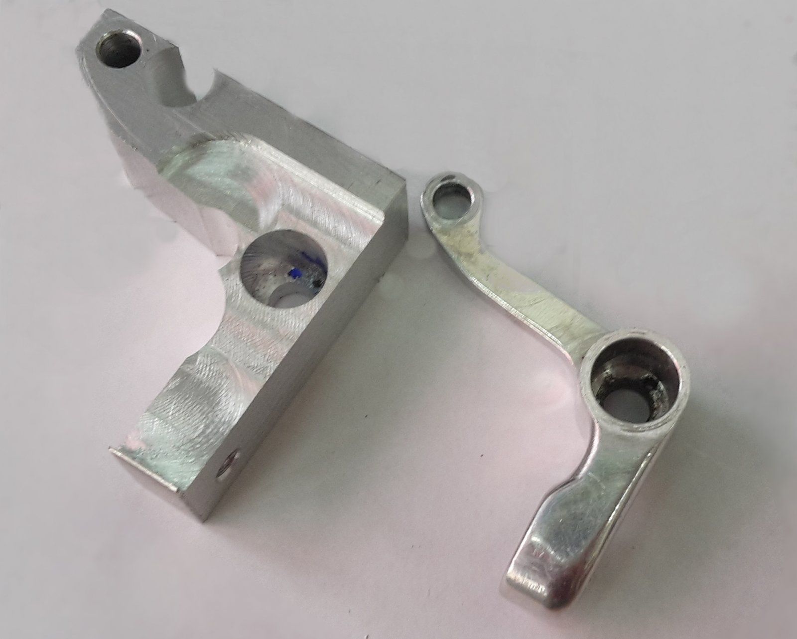

Dort wurde es mal Zeit mit dem Nachbau zubeginnen. Also schnell ein paar Maße vom Original genommen, Alublock eingespannt und ab gehts...

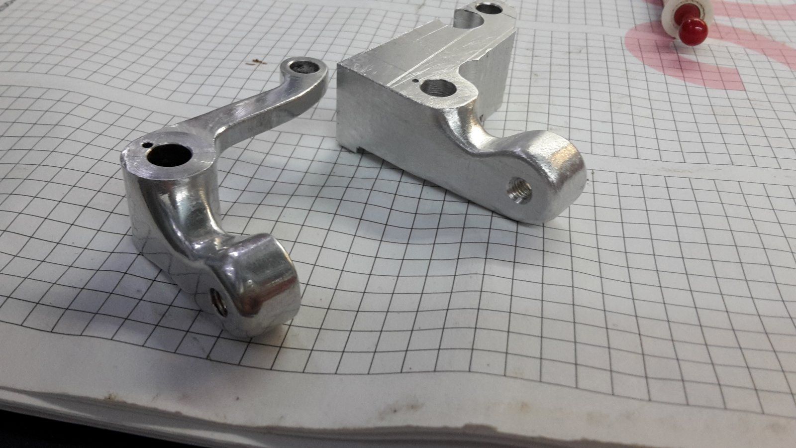

Nach den ersten Schritten (Fräsen, Bohren, Sägen, Feilen) sieht man schon gut wo die Reise hingehen soll...

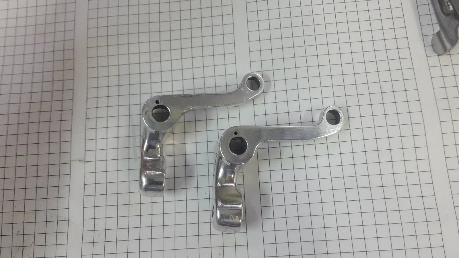

Dann noch ein bissche mehr sägen und vorallem Feilen...

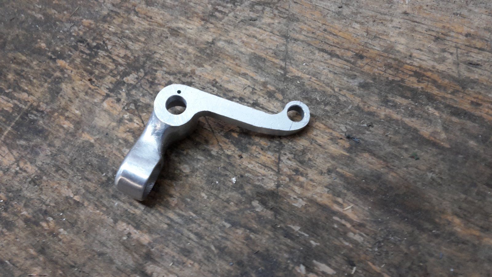

Und dann wird langsam ein Schuh draus
Auf dem oberen Bild noch "roh" und nun noch mit etwas Polierarbeit (gleich im Vergleich mit dem Original)
Der erste Hebel kann sich sehen lassen denke ich

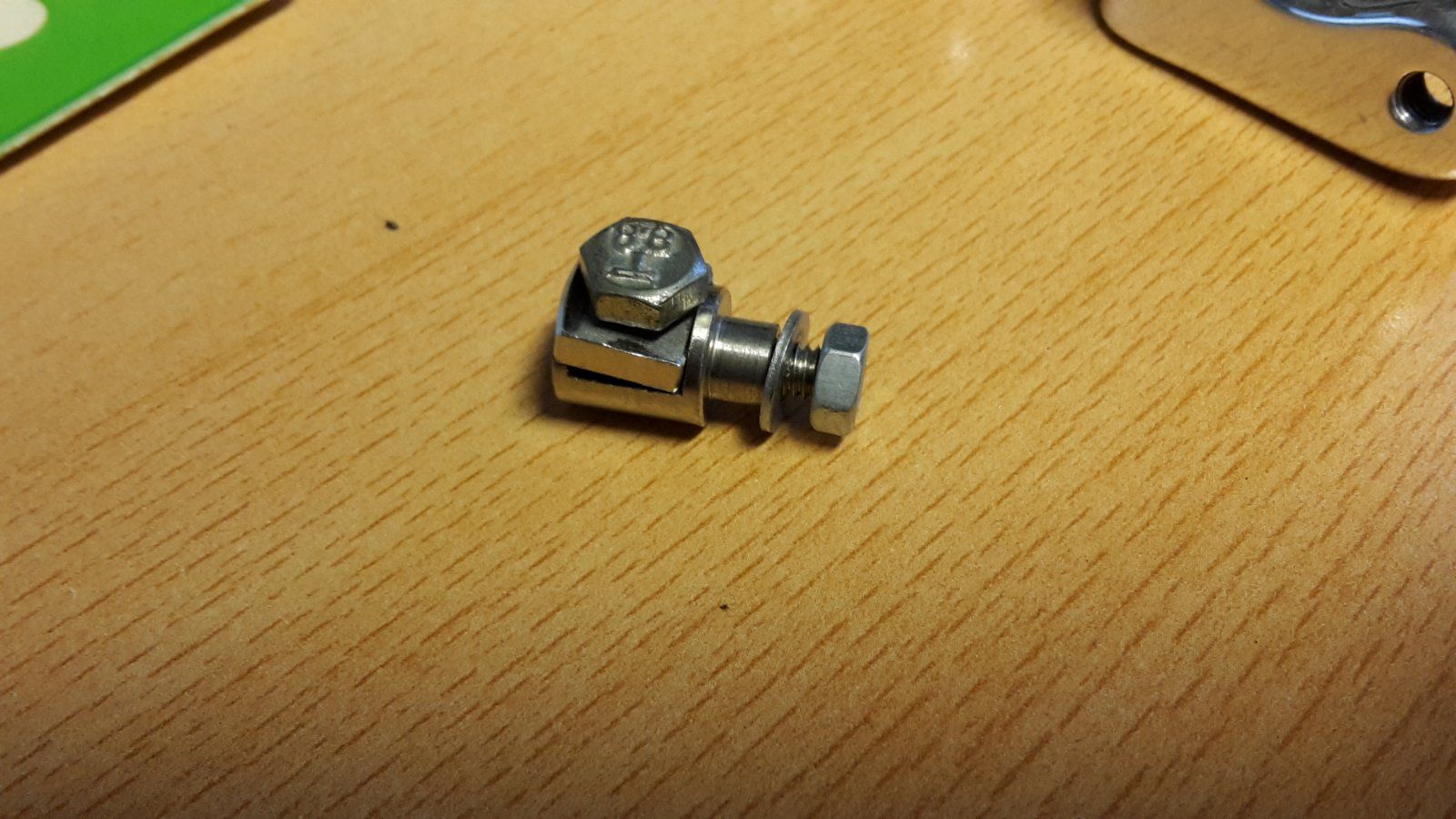

Passend dazu kam parallel gleich die Schraube für den Bowdenzug dazu. Im Vegleich zum Rest eigentlich ein sehr simples Drehteil.

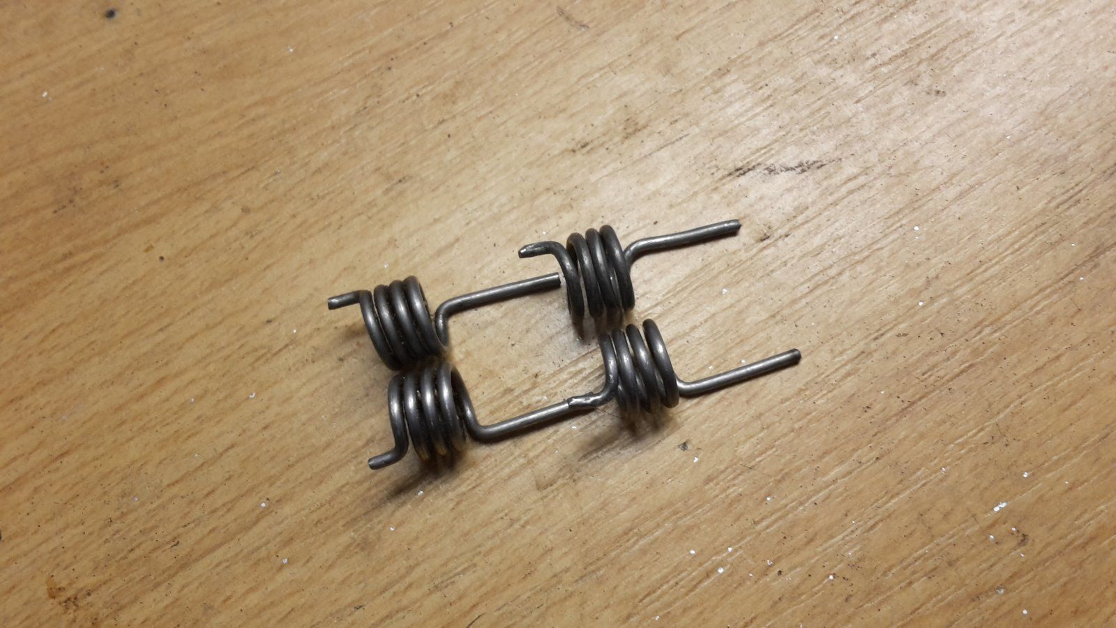

Zu guter letzt habe ich im ersten Anlauf auch gleich die benötigten Federn nachgebogen. Leider habe ich davon keine Bilder der Zwischenschritte mehr. Nur das Finale im Vergleich zum Original:
Man erkennt schon sehr deutlich das meine Federn (rechts) handgebogen sind. Original hatte sich in der NS niemand hingestellt und so einen Scheiß gemacht. Die Federn wurden beim freundlichen VEB Nachbarn direkt auf Maß bestellt. Zufrieden bin ich trotzdem mit meiner Arbeit.
