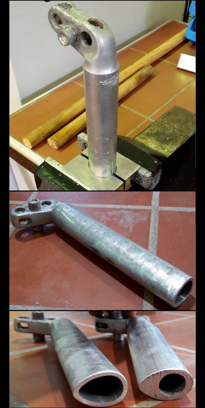

Die Stütze hier war mal eine Campa die ich in Form gedrückt habe. Wenn du mal durch den Faden blätterst findest du die Bilder dazu. Ansonsten hier nochmal die Kurzfassung:
:D:D:D
Ist echt ärgerlich mit der Stütze. Kannst du nicht ein hauchdünnes Blech zwischen Sattelrohr und Stütze einfügen, eventuell einkleben?
Klar, das ist auch eine Option an die ich schon gedacht habe. Aber die Idee habe ich direkt wieder verworfen weil es mich auf Dauer nicht zufrieden stellen würde ?‍♂️
So Freunde der Sonne - der Faden lebt noch 😁
Nach dem Drama mit der umgeformten Sattelstütze hab ich mich heut dazu entschieden die Originale die es zum Rad dazu gab passend zu machen. Sprich, auf Höhe des Bremszugs gab es erstmal eine Durchgangsbohrung:
Dann habe ich die Stütze ein Stück gekürzt, zwei Hilfslinien im Lochabstand parallel angerissen und die Säge gezückt:
Noch ein bisschen entgratet und dann Probesitzen:
Ich gebe zu ich hätte mir mit den Kanten noch mehr Mühe geben können, aber das verschwindet ja eh im Sattelrohr 🤷‍♂️

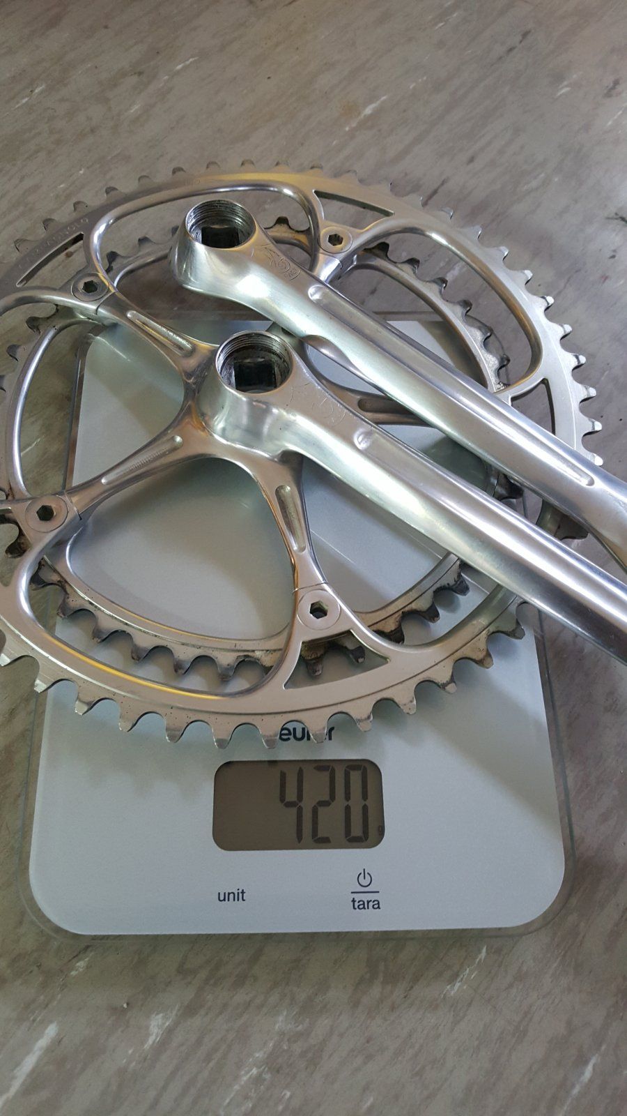

Da ich noch etwas Zeit hatte, hab ich anschließend auch gleich mal angefangen die Campa Strada Kurbel für das Rad flott zu machen:
Damit sollte das Rad dann definitiv bis zur nächsten Ausstellung fertig werden 😎😎😎
Die sehen bestimmt schick in der Vitrine aus, aber mehr als 200 Watt möchte ich denen nicht zumuten.

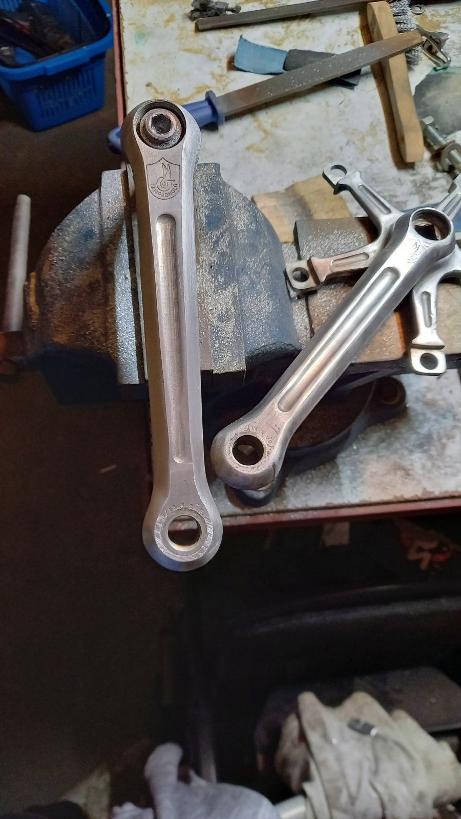

Da wir thematisch noch dabei sind - Heut war der zweite Kurbelarm dran:
Grob beifeilt ist er nun. Die Vorderseite wäre auch schon fertig fürs polieren, aber auf der Rückseite fehlt noch der Feinschliff. An der Kurbel will ich auch noch an ein paar Stellen was schleifen.
Da die kinderfreien Urlaubstage jetzt jedoch alle sind, weiß ich nicht wann ich die Kurbel fertigstellen kann 🙄

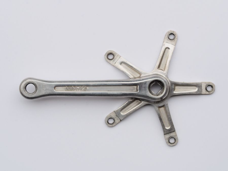

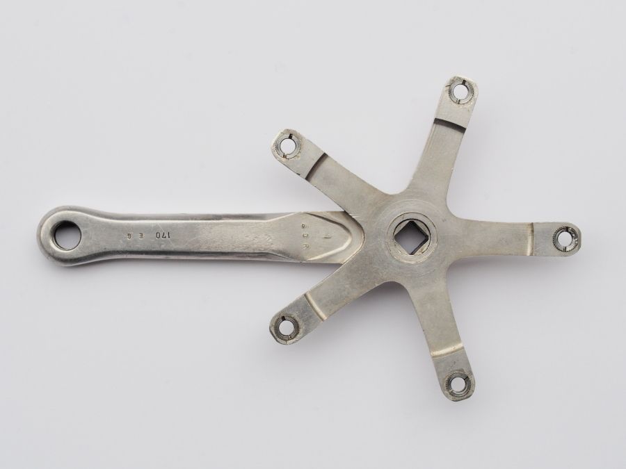

Im Westen hat man sich die Mühe gespart.
BDR gestempelte Shimano Dura Ace 7500 Kurbel, 170mm, "EG"=July 1980
