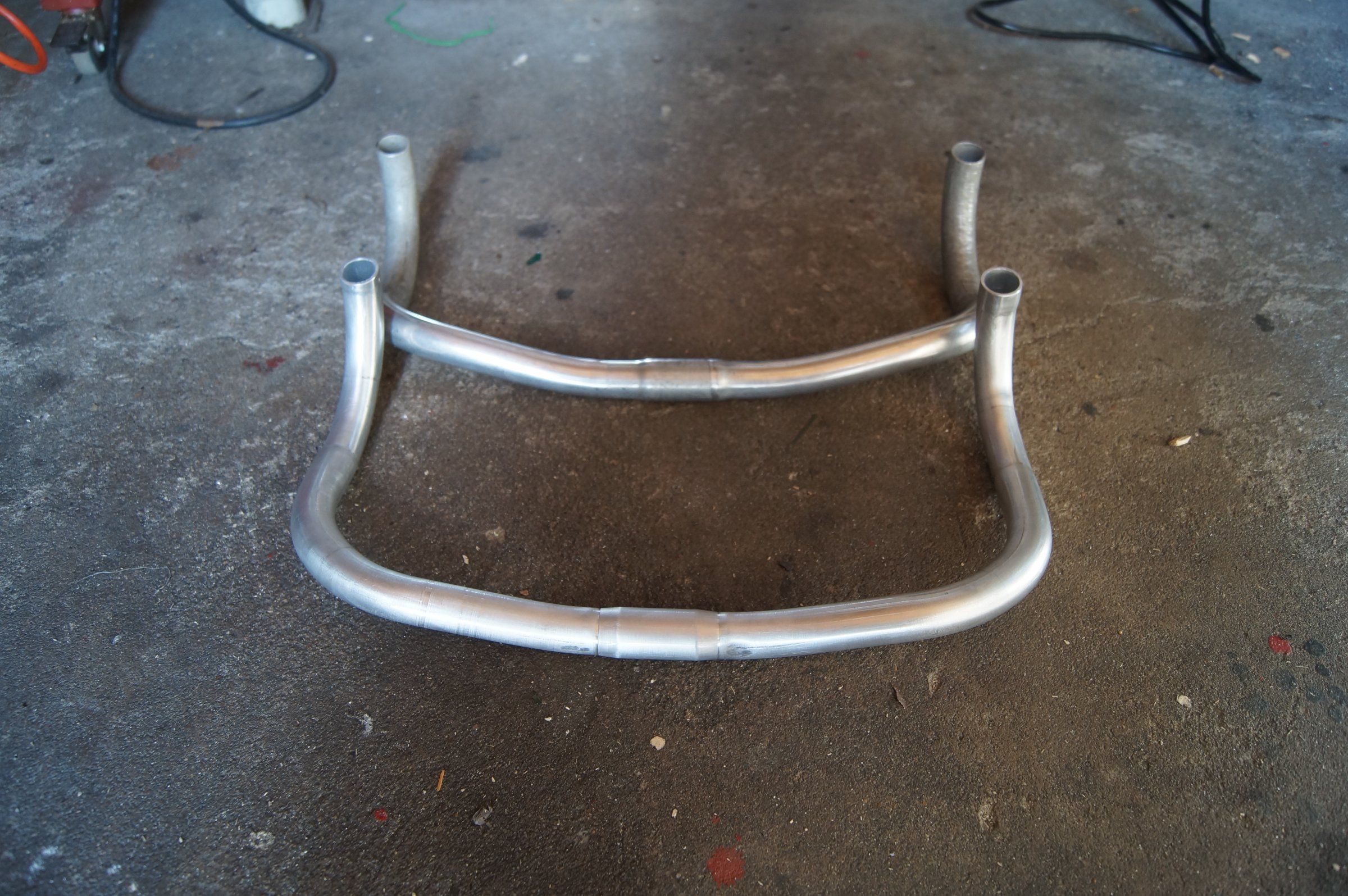

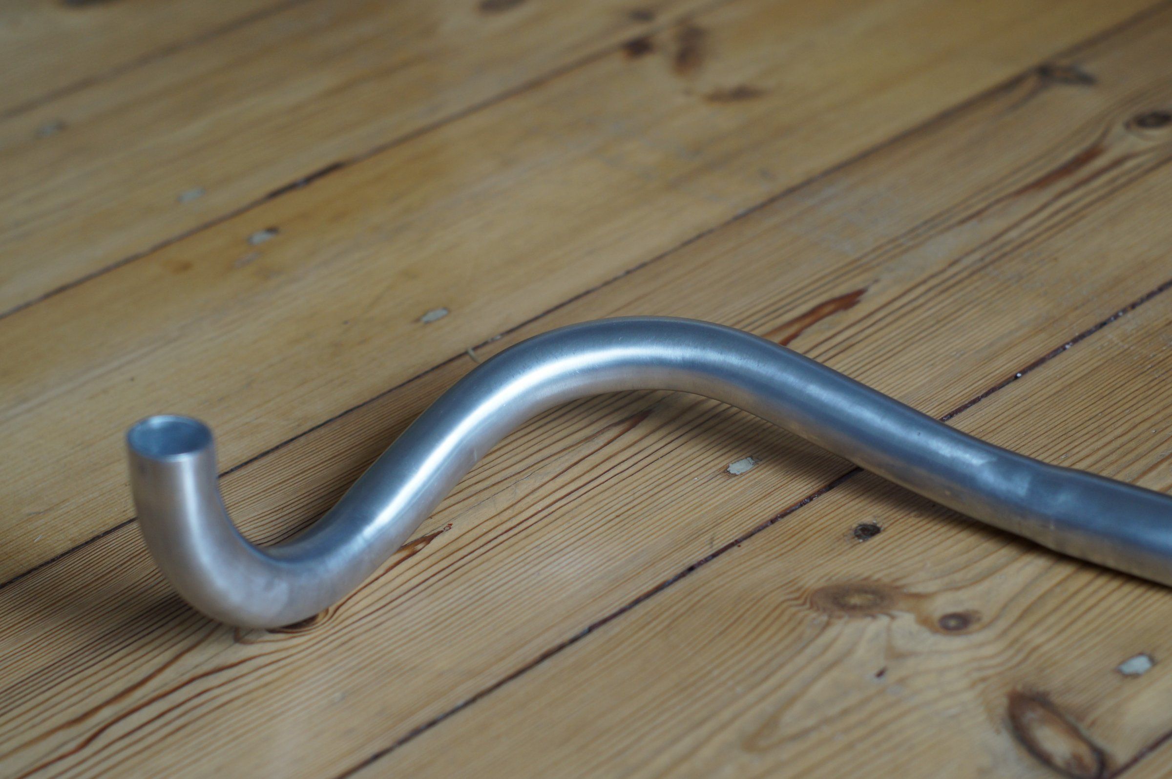

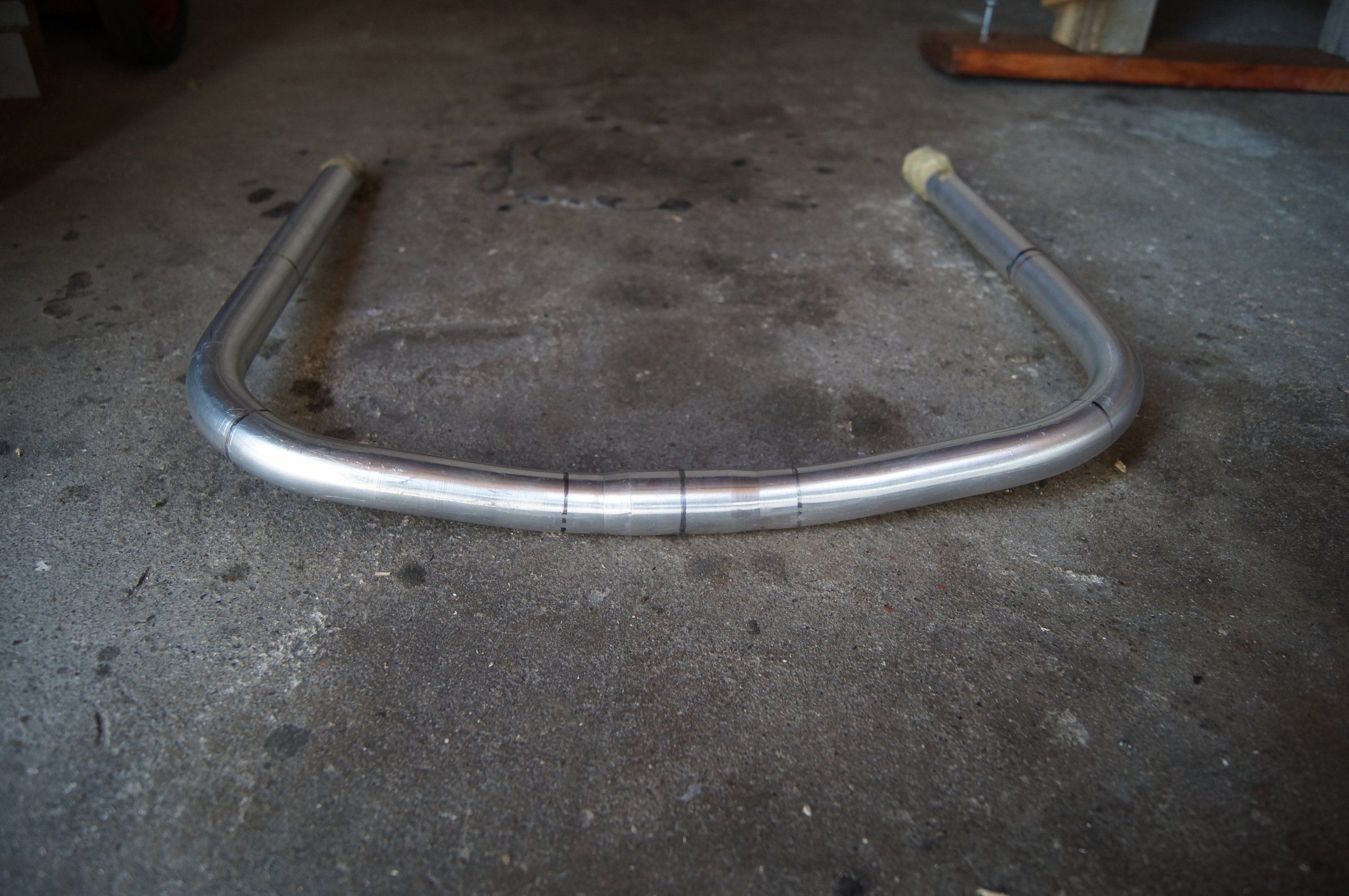

Sooo... dann mal weiter im Text. Der Rohling is ja nun fertig, also mal flott ne Biege gemacht ?
Erstmal kommen die Biegungen links und rechts neben der Klemmung, die quasi für die "Höhe" des Lenkers sind. Die müssen auch schon wirklich absolut symmetrisch sein, ansonsten kann man gleich wieder einpacken!

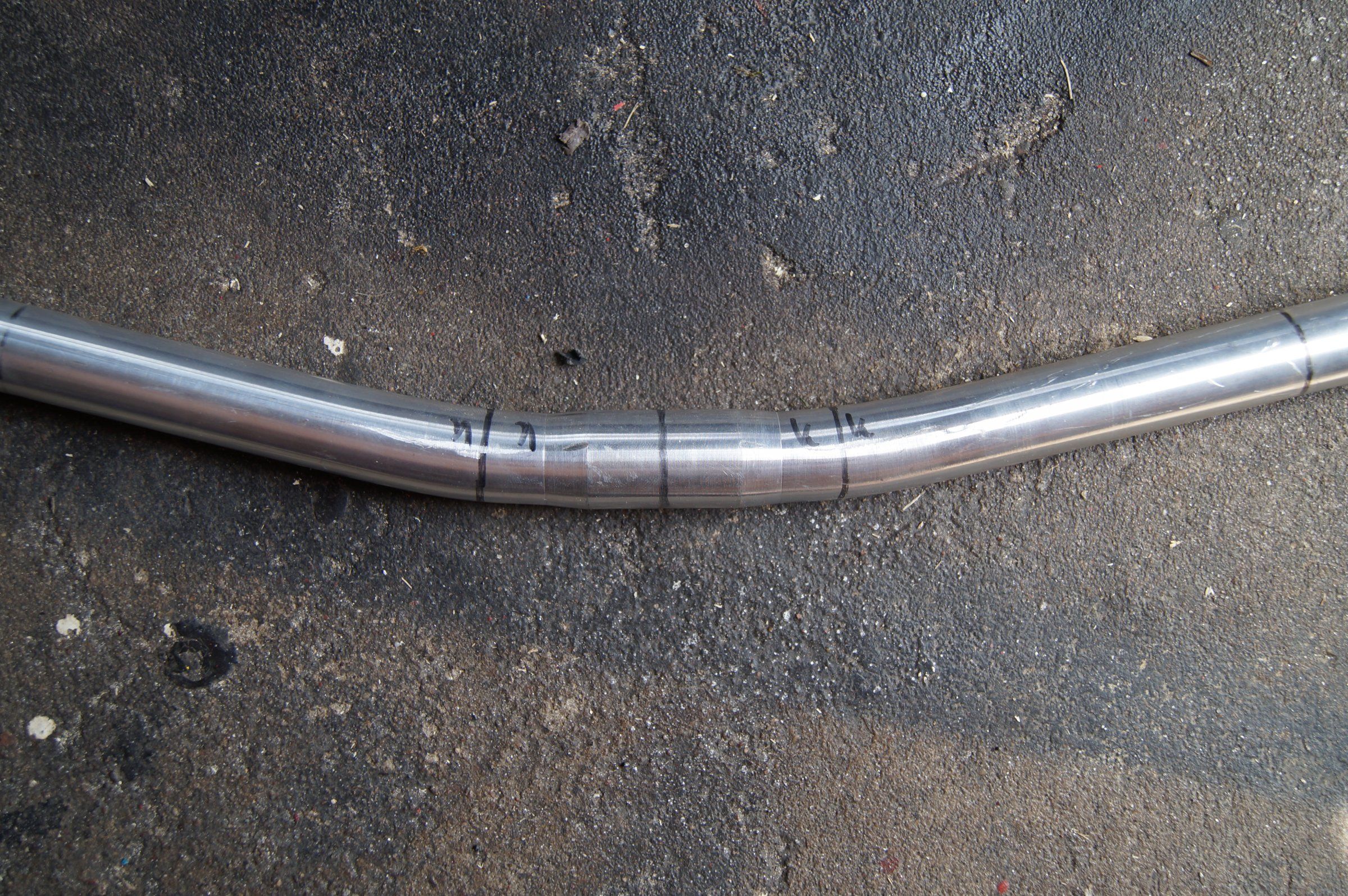

Anschließend folgt links und rechts die Biegung nach vorn, der Weg zum "Gehörn"
Auch hier extrem wichtig, dass das parallel wird ?

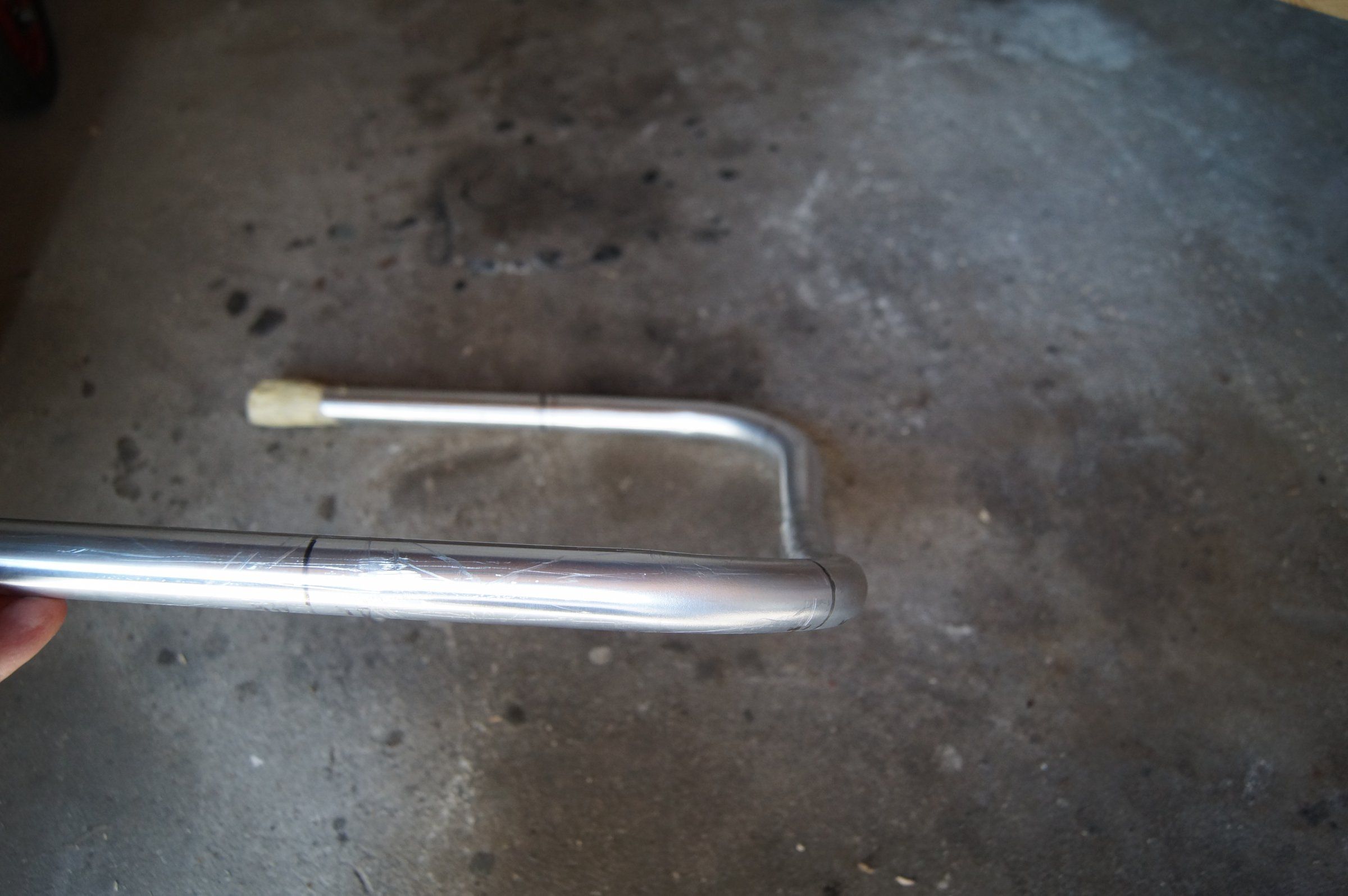

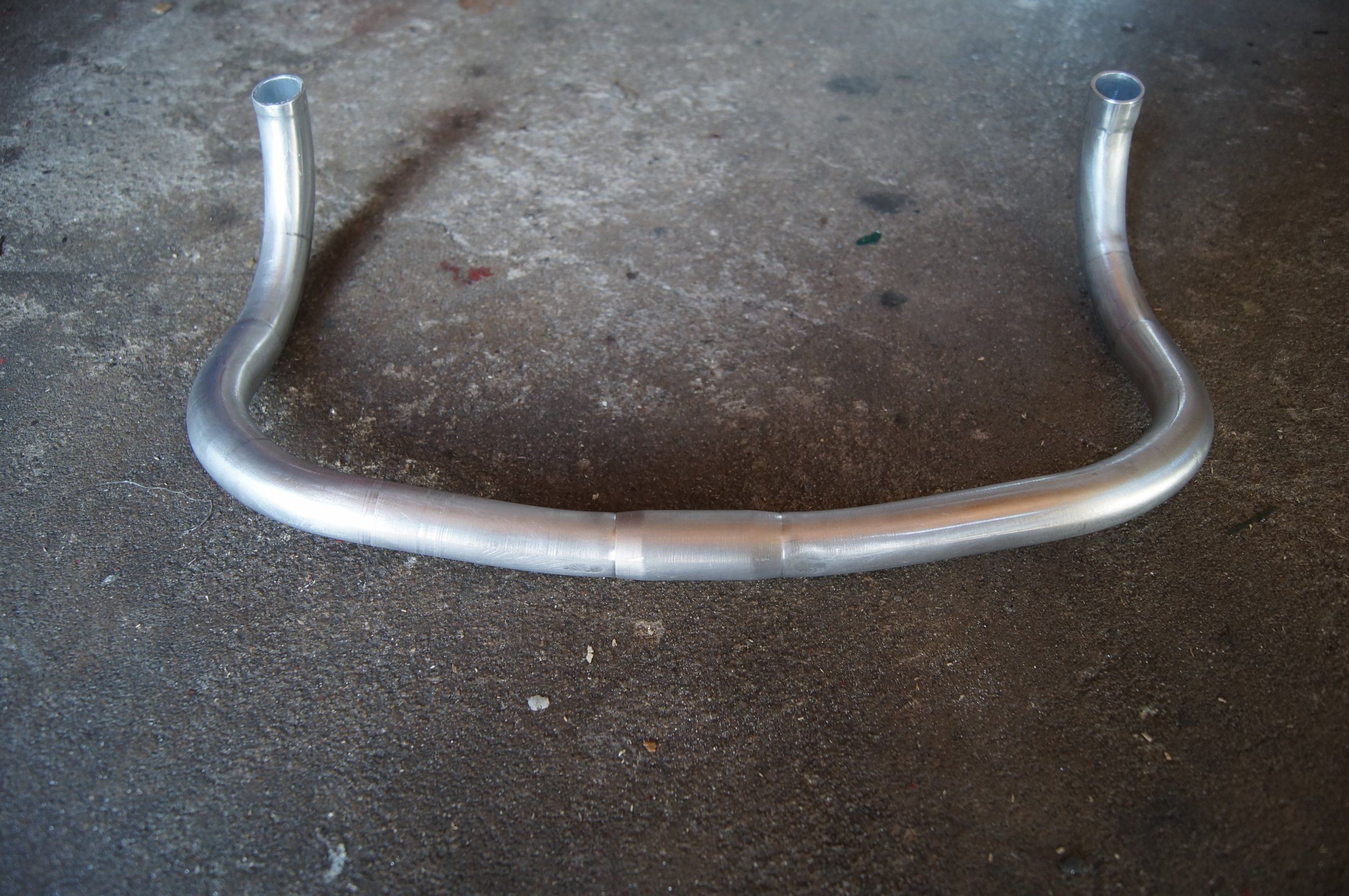

Dann kommen die Griffbögen dran... sodass das eigentliche Geweih entsteht:

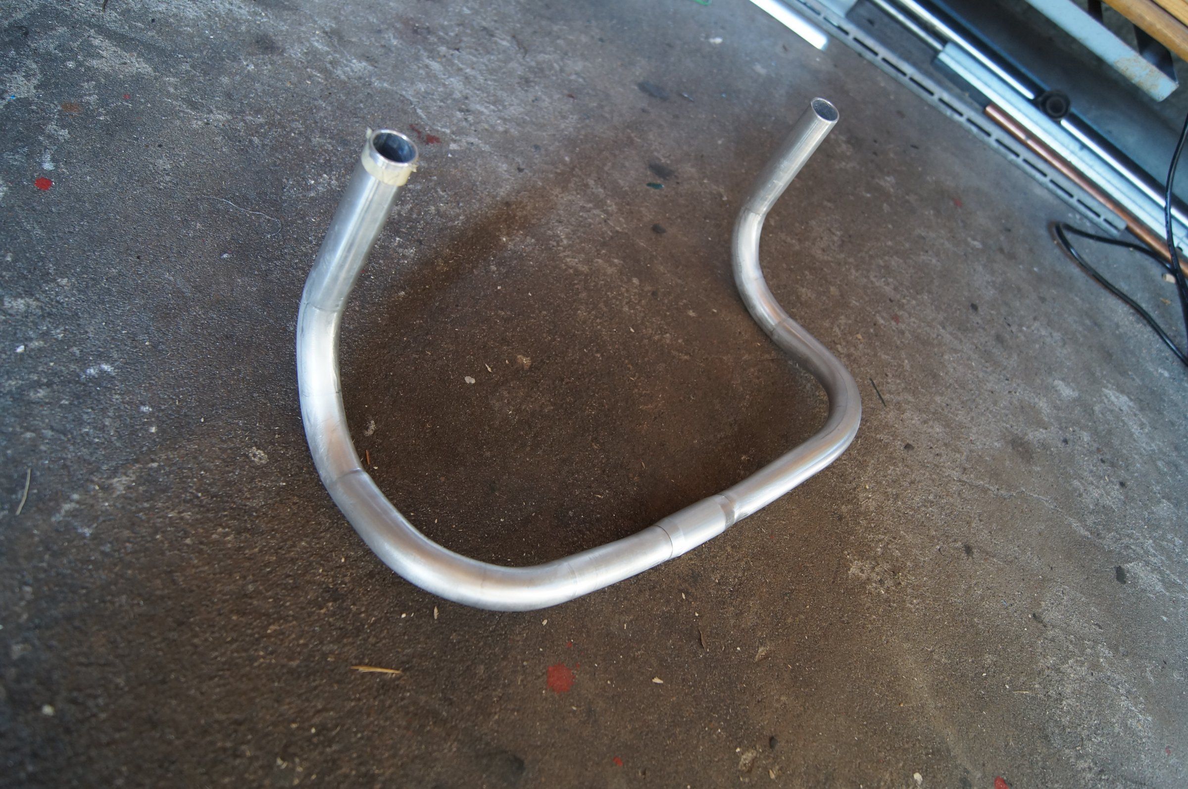

Das ist der kniffligste Punkt, da es immer erstmal komplett Krumm und Schief aussieht egal wie ordentlich man gearbeitet hat. Aber ab dem Punkt muss man einfach erstmal weiter machen.

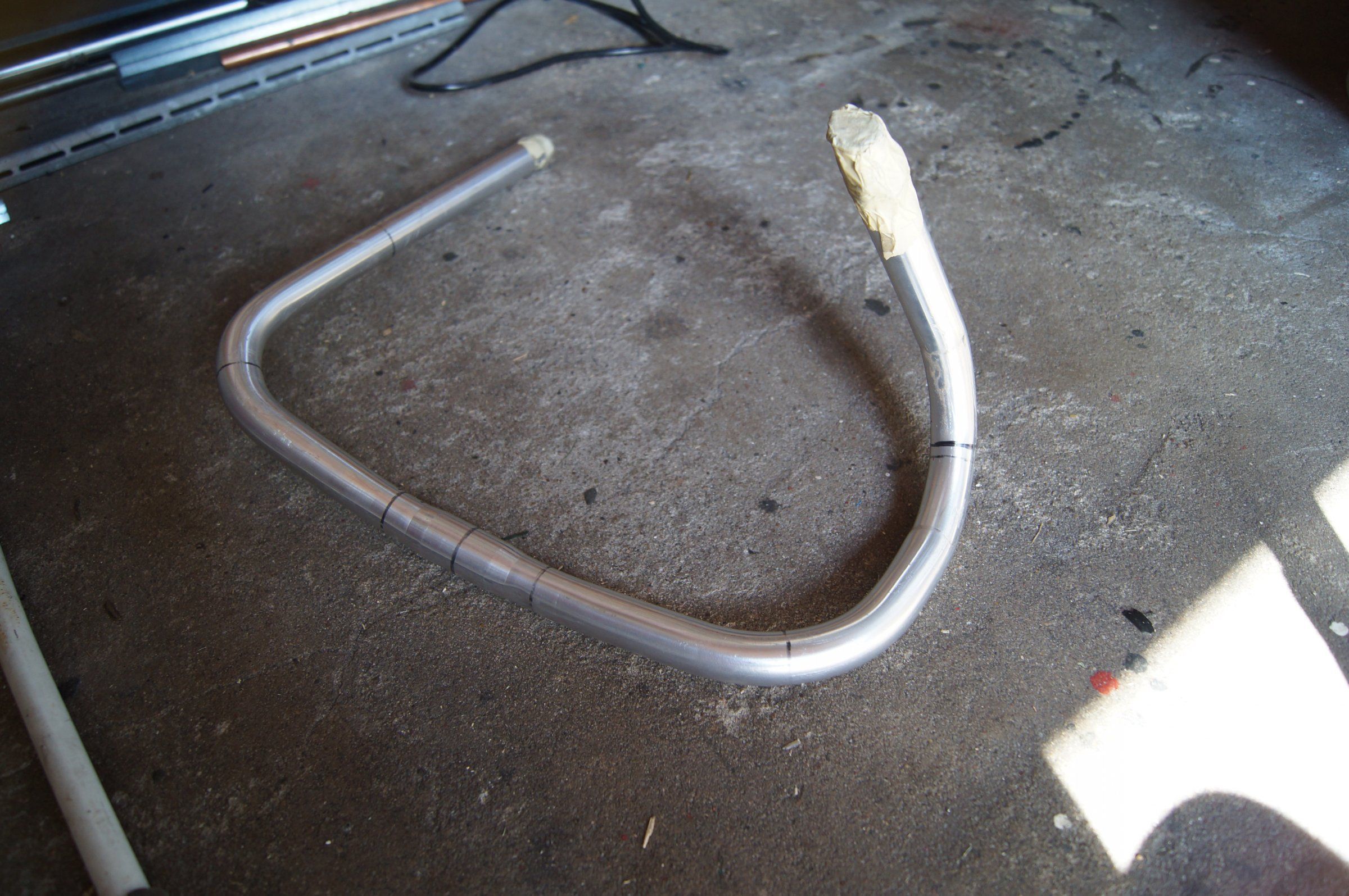

Wenn der Griffbogen an der zweiten Seite auch steht, wird es langsam besser und man sieht wo die Reise hingehen soll!

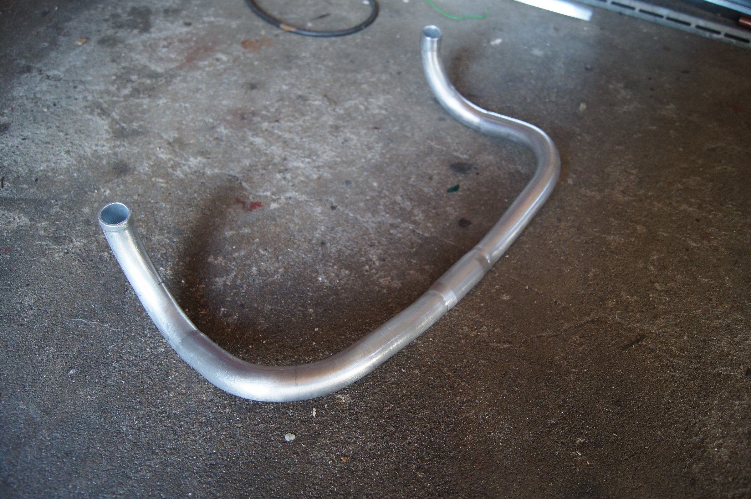

Dann erstmal den nutzlosen Überstand ab, ist ja schließlich kein Cinelli LA84 ????
Gleich viel besser...

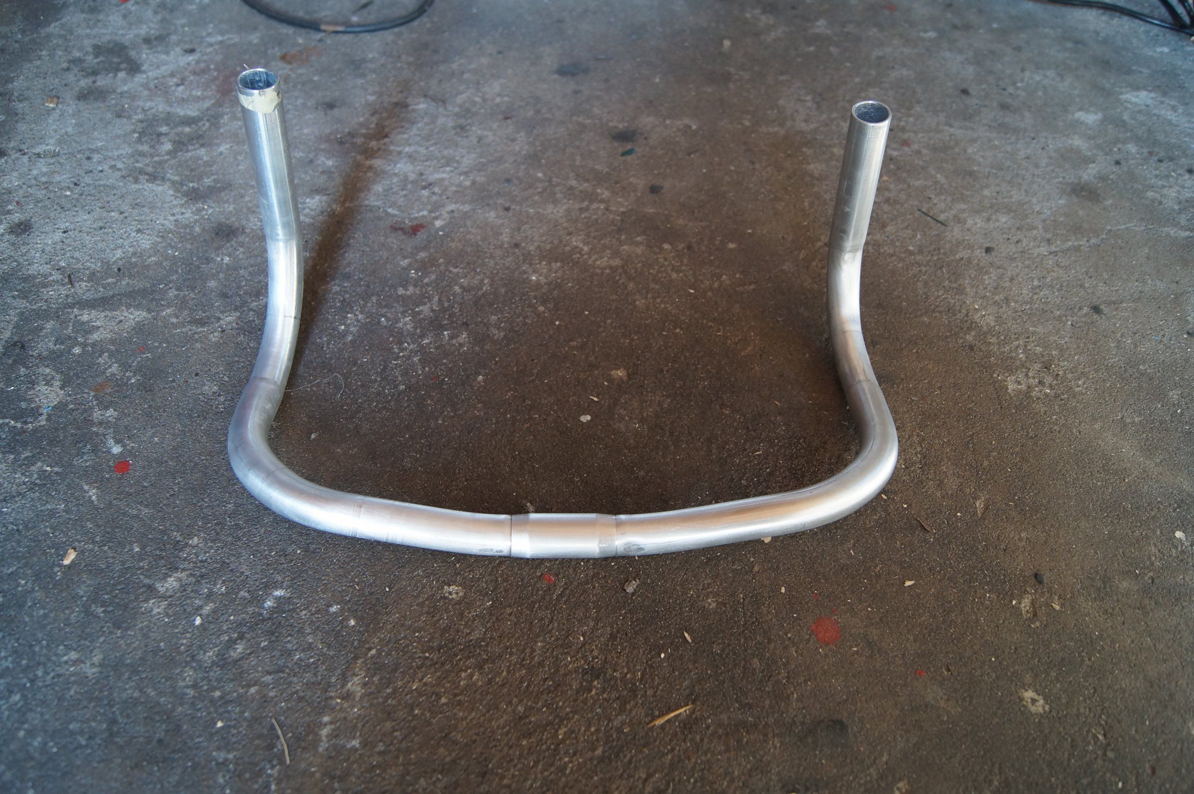

noch ein kurzer Abgleich mit dem Original:
Passt soweit! Nun ab zum Feintuning... Bissel schick machen das Ganze. Die ganzen Markierungen sowie Druckstellen und Kratzer entfernen.? Dazu gibt es dann später nochmal was... viel mehr Platz für weitere Bilder is ja nich ?

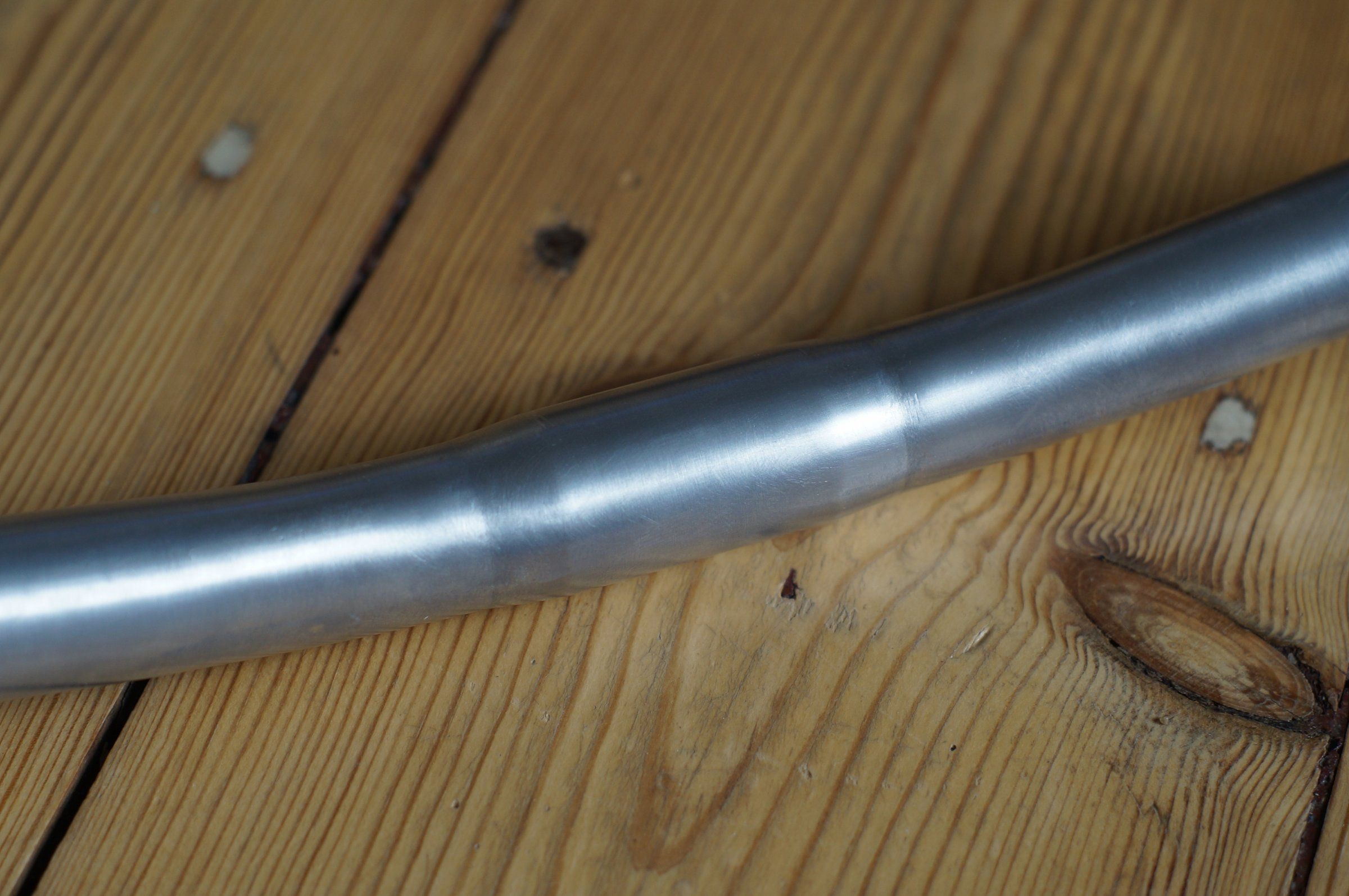

ist das eine übergeschobene Hülse?
Jungens... macht es doch nicht so kompliziert! Die Klemmung is ganz simpel abgedreht - das sieht man doch ?
Echt der helle Wahnsinn welchen Aufwand Du da betrieben hast.![]()
Ist das Material identisch? Also auch die Wandstärken?
