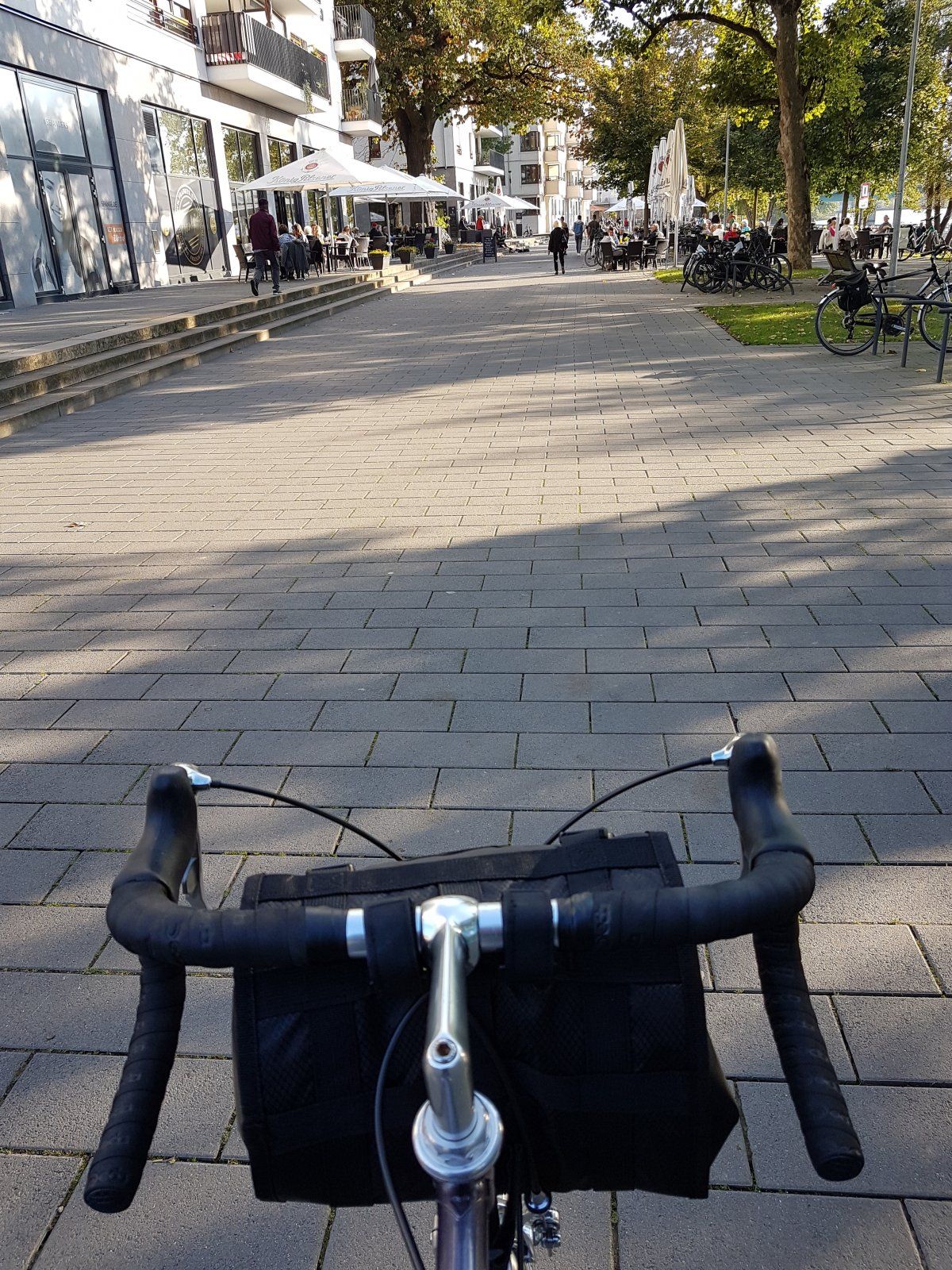

Und was natürlich auch gehen würde: so eine neumodische Tasche unter den Lenker und hinten einfach nichts....... Die grosse Ortlieb ist ganz schön gross.....

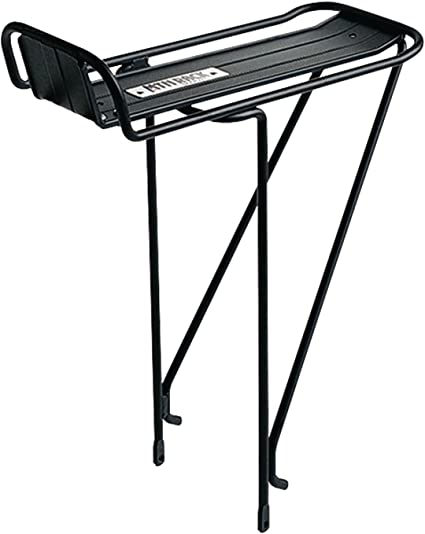

Fly fällt aber jetzt auch raus. Wie ich es drehe und wende, der Rahmen taugt nicht zur Dreipunktmontage.
Wenn da Anlötteile für 4-Punktbefestigung sind, könnte man den einzelnen Alusteg des Fly natürlich auch zu einer Seite biegen und eines der Anlötteile nutzen. Ist natürlich asymmetrisch, aber bei einer Belastung von 4 kg wird das halten.
Wenn ich das erste Foto von Dir richtig deute, hat zumindest die eine Rolle zwei kleine Spanngurte. Genau solche Spanngurte würde ich nutzen, um die Rollen horizontal und seitlich an die obere Plattfom des Fly zu befestigen. Ein oder zwei Gummizüge drüber, damit das nicht wackelt. Müsstest bei der Befestigung der Rollen an den Gepäckträger nur darauf achten, dass der eine Spanngurt vor die vordere Strebe des Gepäckträgers kommt, weil die Pakete sonst nach hinten durchrutschen.
Ist natürlich nichts für eine Weltreise, weil Spanngurte bei sowas vermutlich irgendwann durchscheuern.
M.E. ist das die günstigste Variante, und irgendwas ist ja immer.

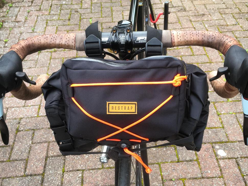

Also ohne großartige Gepäckträgerlösungen rate ich dir wirklich zu den neumodischen Bikepacking-Lösungen. Die Lenkerrollen (nimm eine mit Holster, wie zB von Restrap) haben so Schaumstoff-"Spacer" unter der Befestigung, die lassen dir dann Platz für die Finger
Und die Arschrakete ist wirklich auch super (auch hier mit Holster am besten). Die gibts in allen erdenklichen Größen und definitiv groß genug für das was du vor hast.
Was meinst du hier mit "Holster"?
Die Taschen von restrap bspw bestehen aus Holster und drybag. Du kannst den Sack also einzeln entnehmen. Der Halter bleibt am Rad. Macht es ungemein einfacher die Sachen ein und auszupacken. Packsäcke kommen abends mit ins Zelt (oder wohin auch immer) und morgens wieder ans Rad.
Die Restrap Saddle-Bag gibt es zB mit 14l Volumen.
Ja ich bin Restrap Fan ;)
Ich habe auch einen Satz Restrap Taschen. Vor allem die Satteltasche mit dem Holster ist super. Die lässt sich ultrastabil montieren und man kann dann den "Drybag" einfach raus- und mitnehmen. Da gibts auch mehrere Größen, ich habe die 14L Version und da passt echt ne Menge rein. Allerdings sollte man da keine allzu schweren Dinge reinpacken oder falls doch dann ganz nach unten zur SaStü hin. Kann ebenfalls die Restrap Sachen sehr empfehlen!

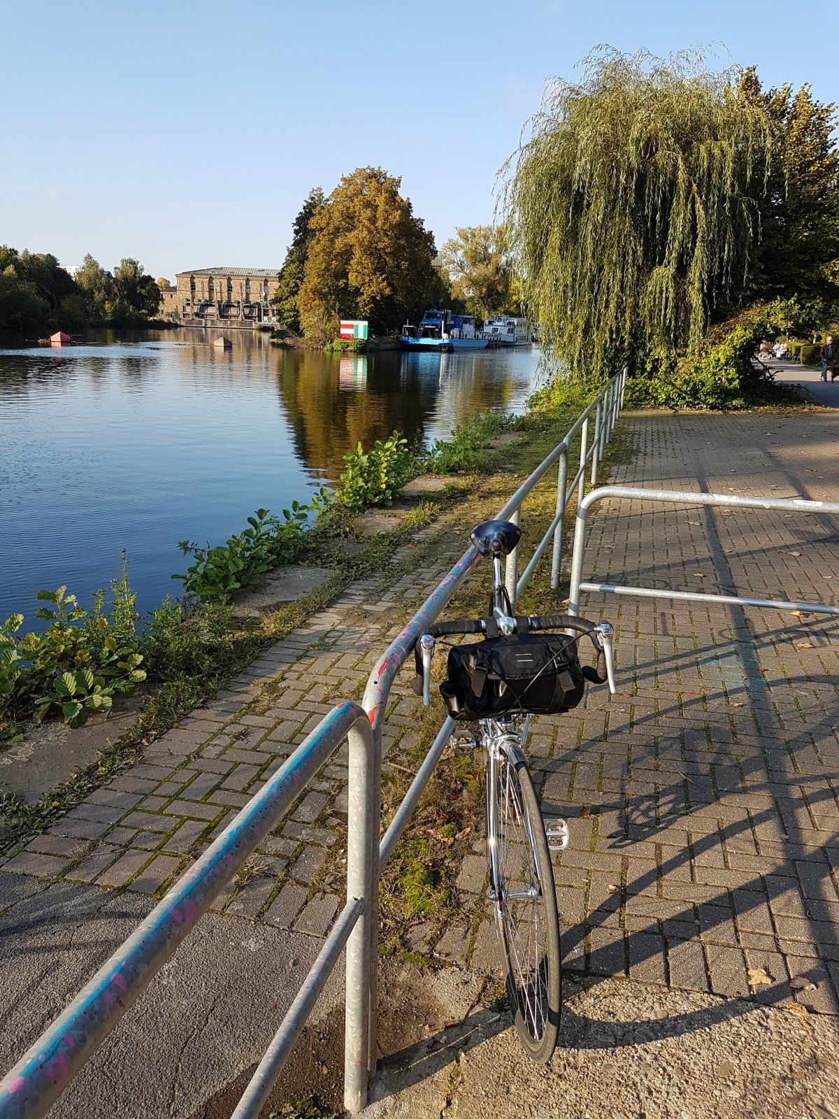

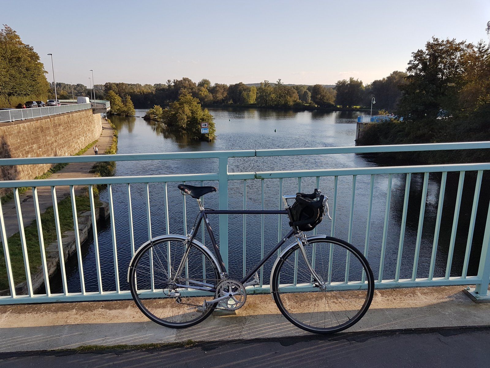

Ich hatte bei meiner letzten Draußen-Übernachtung (vor 2 Wochen) vorn den Woho X-Touring Halter montiert. Das ist quasi der "Holster", wie @m4ik ihn beschreibt, einzeln. Kommt auch mit Abstandshaltern zum Lenker, um noch vernünftig am Oberlenker greifen zu können. Eine Tasche an sich gibt es da nicht dazu, aber das war auch der Grund, weshalb ich mich für die Lösung entschieden hab. So kann ich je nach Art der Reise dort einen passenden Schlafsack mit entsprechendem Drybag oder Klamotten oder anderes transportieren.

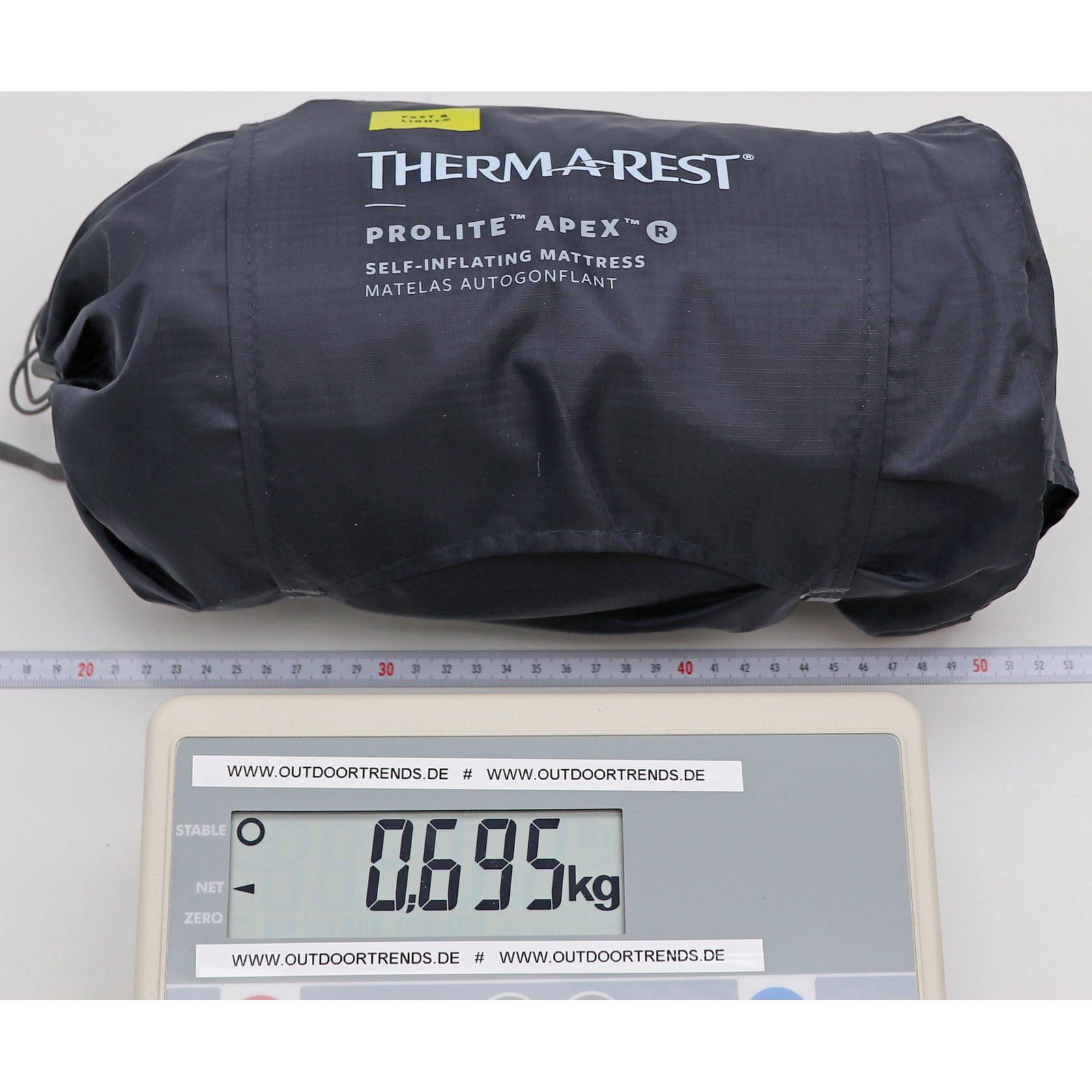

Die ist natürlich schön, aber ¿das? Holster alleine wäre wahrscheinlich ausreichend, sowohl vorne, als auch hinten. Die Luftmatratze ist ja schon ausreichend verpackt. Das Zelt eigentlich auch, vor allem in einem nicht dichten Beutel. An mindestens einem Tag/Tour muß ich es nämlich nass einpacken, weil Fluss/See/Tau oder Regen im Spiel war.
(Bild gerade bei Outdoor-Trends geklaut)

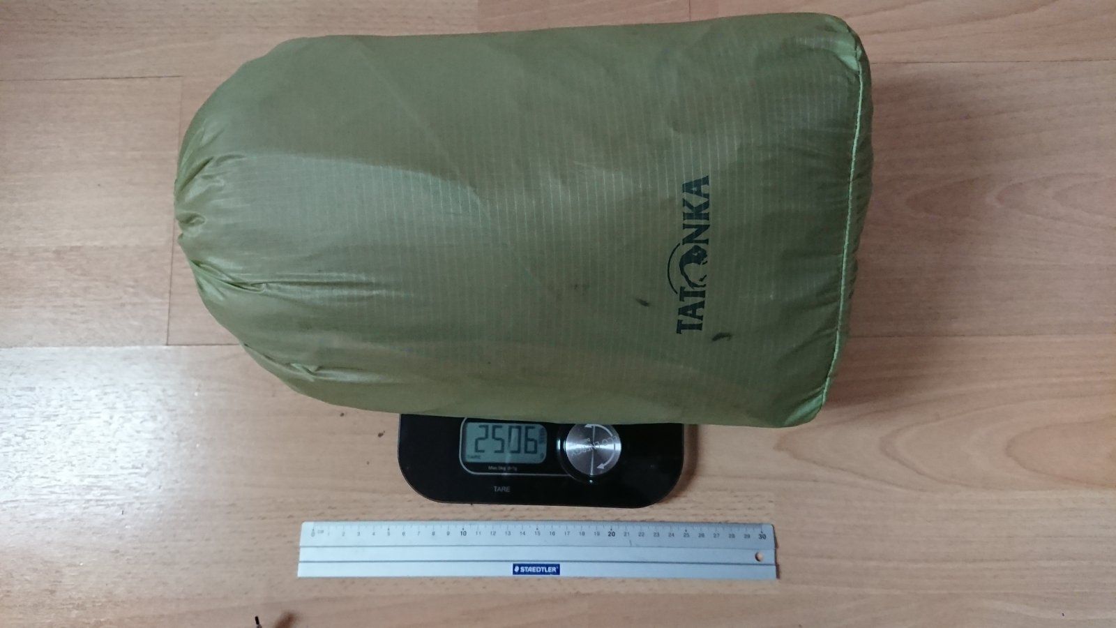

Das ist das Vaude Taurus 2P mit dem Gestänge usw innen eingewickelt (300g weniger als ich dachte).
Während der Touren mit den Blackburn outpost hatte ich das Gestänge und die Heringe zu der Luftmatratze gepackt, damit die Gewichtsverteilung besser war.
