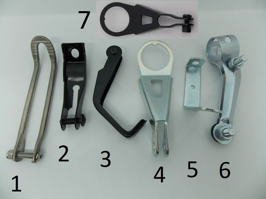

Wie gesagt, für mich ist es zu lang gewesen. Ich habe jetzt ein faggin mit ca. 51/52 gefunden und gekauft. Sicherlich werde ich dazu bald einige Fragen haben. Canti hatte ich noch nie, einige Dinge weiß ich auch noch garnicht, wie ich die lösen soll. Unter anderem die Feinjustierung der Bremse hinten. Der Gegenhalter ist im Rahmen integriert, die STI haben keine Möglichkeit den Zug nachzustellen. Wenn ich an meine letzte bepackte Tour denke, bei der ich täglich den Zug nachstellen musste, weil ich soviel Gummi verbremst hatte, wird mir angesichts der Nachjustage direkt am Dreieck übel.

Also, eigentlich kannst du die old school Einsteller/Spanner der 50/60er Jahre Bremsen bisschen modifizieren. Und du kannst zu diesem Zweck auch den Bügel am Rahmen/ Gegenhalter/Anschlag durchbohren, damit du da den Anschlag besser montieren kannst ... Oder du bohrst passend zum Kern der Einstellschraube, dann hast du eine Art Gewinde... ohne Abbildung schwierig.
Ich hatte das gleiche Problem mit STI an meinem Alan Crosser und so gelöst.

Du meinst die Einstellschrauben? Gib mal "Einstellschraube Bremszug" in die Suchmaschine ein...
Gibt es wohl in jedem Onlineshop...z.B. hier:
https://custom-junkies.com/einstellschraube-bremszug-bremse-bremszuggegenhalter-aluminium-6mm
Oder ganz einfach bei nächsten netten Händler ;)
Schwierig wird es nur, wenn man spezielle ästhetische Wünsche hat.
Ich glaube nicht, daß das ausreicht. Es ist ja kein Gewinde im Gegenhalter. Zumindest fehlt mir dann die Vorstellung, wie das funktionieren sollte.
Darum schrieb ich ja: Bohrmaschine. Das Teil am Rahmen aufbohren und lose drinnen, ODER etwas kleiner als den Halter bohren und ein Gewinde schneiden, durch das Konterschräubchen sollte das auch genügend gestürzt sein.
Ich hatte damals durch gebohrt und den Gegenhalter lose. Hat gut funktioniert.
