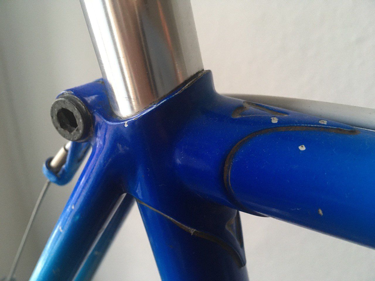

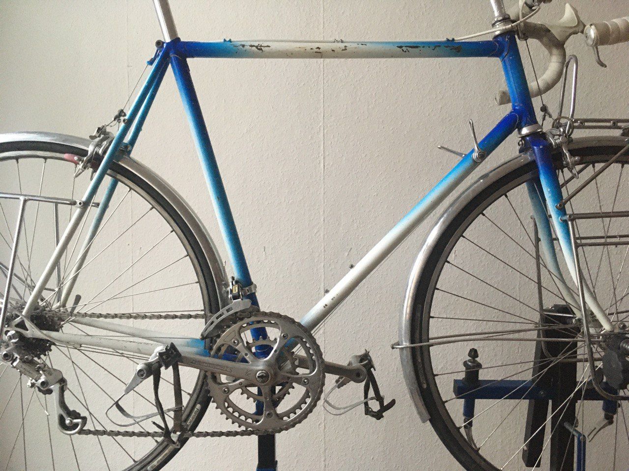

Die Sattelstrebenanbindung habe ich bei einem Meral so noch nicht gesehen. Die ist in der Regel eher klassisch an der Seite und bei den älteren steht auch Meral auf den Strebendeckeln.
Bei meinem Meral Super Randonneur ist auch kein 2. Flaschenhalter vorhanden.
Bei der Gabel fehlt mMn auch die Öse für den vorderen Träger im Gabelholm, knapp über dem Ausfallende. Stattdessen hat deine Gabel 2 Ösen am Ausfallende.
Insgesamt ist mir mal aufgefallen, dass bei den Meral Super Randonneur Rahmen die Details mit den Jahren abnehmen:
keine Sockel mehr, für MZB
weniger Flaschenhalter
Vielleicht war die bei dir verwendete Sattelmuffe einfache zu verarbeiten oder günstiger.
Ich würde aber nicht ausschließen, dass dein Rad ein Meral ist.

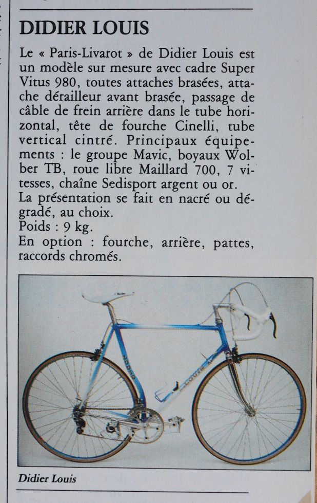

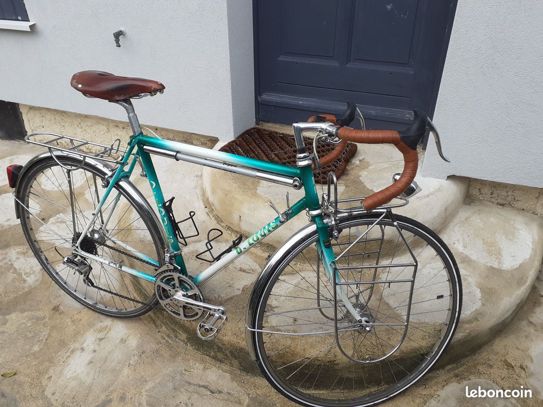

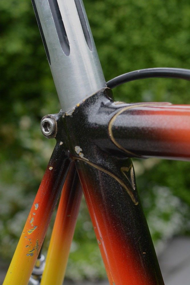

Ja genau, sowohl die eingeschossenen Sattelstreben als auch die Lackierung habe ich nie bei einem Méral gesehen. Ich habe jetzt doch nochmal weiter das Internet gewälzt und bin dann immer wieder auf Didier Louis gestossen. Es fehlen zwar eindeutige Marker, wie die oft vorhandenen Initialen auf der Gabelkrone, aber einige Details (eben die Sattelstreben, die Muffen, evtl. auch der Strebenabschluss an den hinteren Ausfallern) und auch das Farbschema gibt es dort. Vielleicht gibt es hier einen DL-Experten?
In F-Reich gab und gibt es eine gut organisierte Rahmenbau-Szene. Die kennen sich alle und haben auch gegenseitig oft die Stile kopiert. Gebaut wird, was der Kunde bestellt.
Fall es also kein Produktionsrahmen sein solte (was durchaus nicht undenkbar ist), dann ist die Zuordnung schwierig.

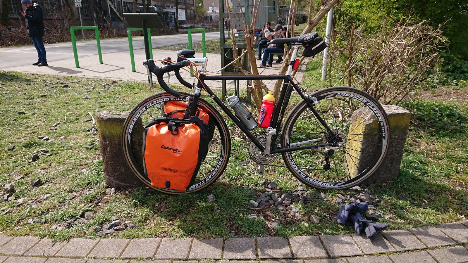

Moinsen
Bisher bin ich so gefahren
Jetzt so:
Hat jemand eine gute Idee wie ich die beiden Tüten mit Zelt und Luftmatratze, die vorher an der Gabel mittels oversized Flaschenhalter befestigt wurden, nun hinten befestigen kann, ohne einen riesigen Trümmer von Gepäckträger zu befestigen? Es geht um ca 2 × 5-6l und jeweils um die 2kg. Die Flaschenhalterlösung funktioniert nicht mehr because cantis.

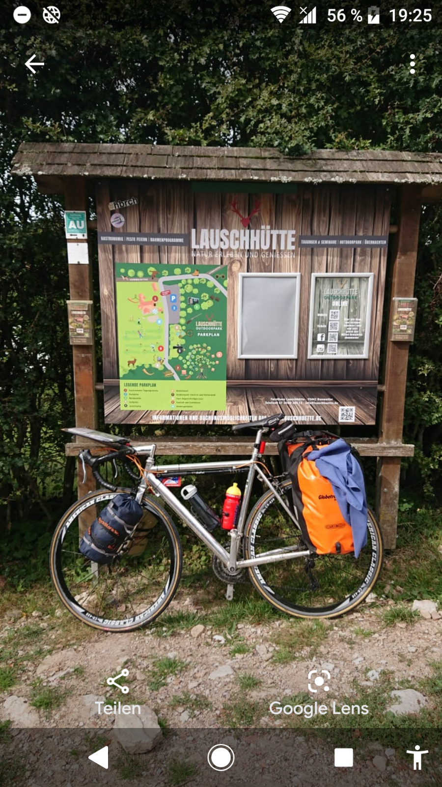

Moinsen
Jetzt so:

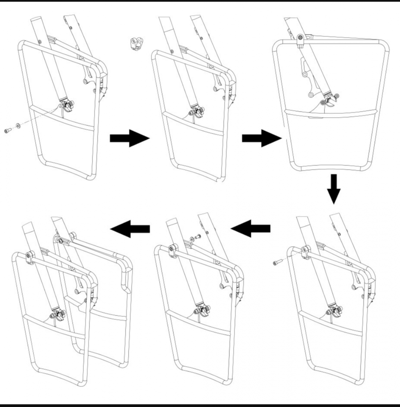

Also: Tubus ist ja angeblich toll. Allerdings empfinde ich den Wust an Schrauben und Adaptern bei denen als ein ernsthaftes Hindernis. Zum Vergleich deren "Montagebrücke" (Link oben) mit der Montage von meinem neu erworbenen Salsa down under.
Da passt fast alles direkt, zwei Unterlegscheiben zusätzlich, weil er offensichtlich für neuere Rahmen mit dickeren Rohren gemacht wurde. Alles schön in die vorhandenen Gewinde der Gabel, pro Seite drei Schrauben zwischen Gabel und Träger. Keine weiteren Bügel, Schellen, Montageanpassungen. Ich habe allerdings bisher nur eine Probefahrt gemacht. Der Tubus fly war für 50% meiner Fahrtunterbrechungen aufgrund gebrochener Schrauben, gelöster Schrauben und verbogener Schrauben zuständig. Das ist häufiger als Platten (mit Latexschlauch). Wenn irgendwie möglich würde ich gerne nur Schrauben in den Gewinden am Ausfallende und an den entsprechenden beidseitigen Ösen an den Sattelstreben befestigen. Dieses Maß müsste eigentlich ziemlich fix sein, genauso wie bei der Gabel. Das muß auch ohne Montagebrücke und ähnliche Klapparatismen funktionieren.
Aber ich setze den trotzdem mal auf die Liste, weil es fast die beste Möglichkeit wird. Obwohl auch dieser Träger quasi zusätzlich noch Taschen bräuchte
