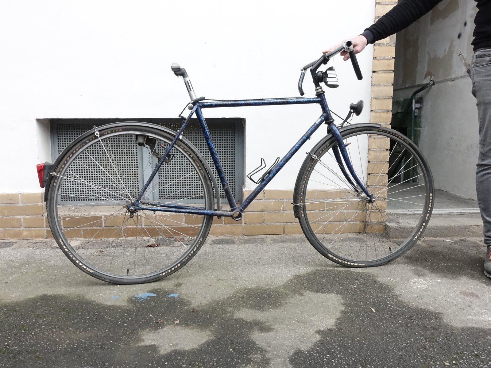

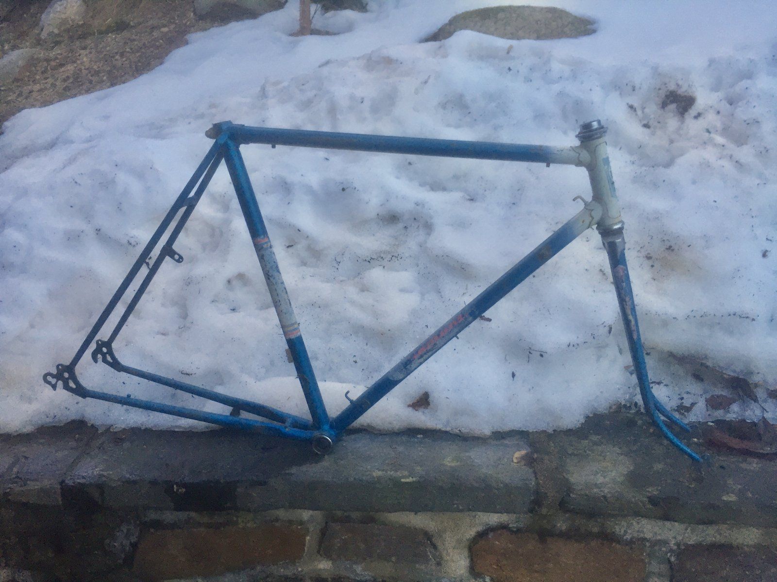

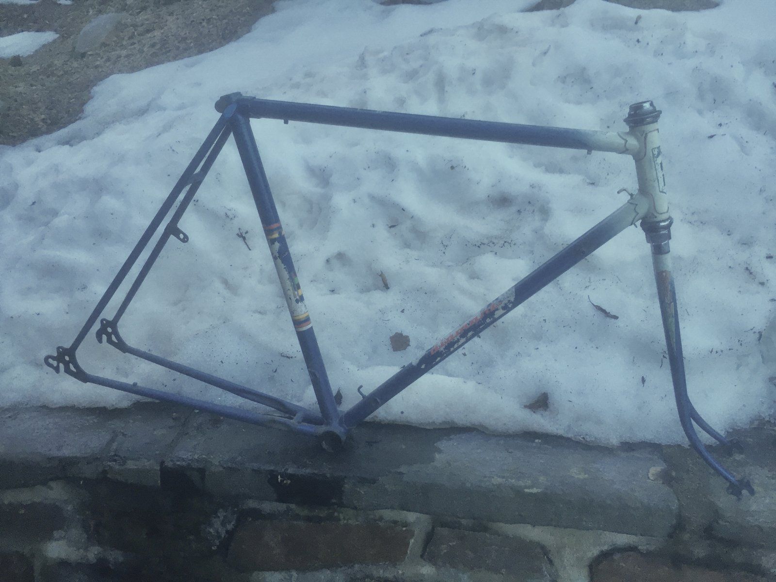

Falls Jemand RH 56 hat und Lust auf ein anspruchsvolles Reise-/Alltagsrad Projekt. Ich habe noch zwei Rahmensets von Diamant Luxussport in der Garage. Ältere Baujahre, noch recht gute Qualität. Ob man die mit 650b bestücken kann weis ich nicht. Sind 700c.
Edit:
Es war jetzt nun doch etwas zu dunkel für Bilder. #1 gibts für ne Kiste Bier und #2 für zwei Kisten Bier ... bei Abholung. Ich mach auch nochmal Bilder.

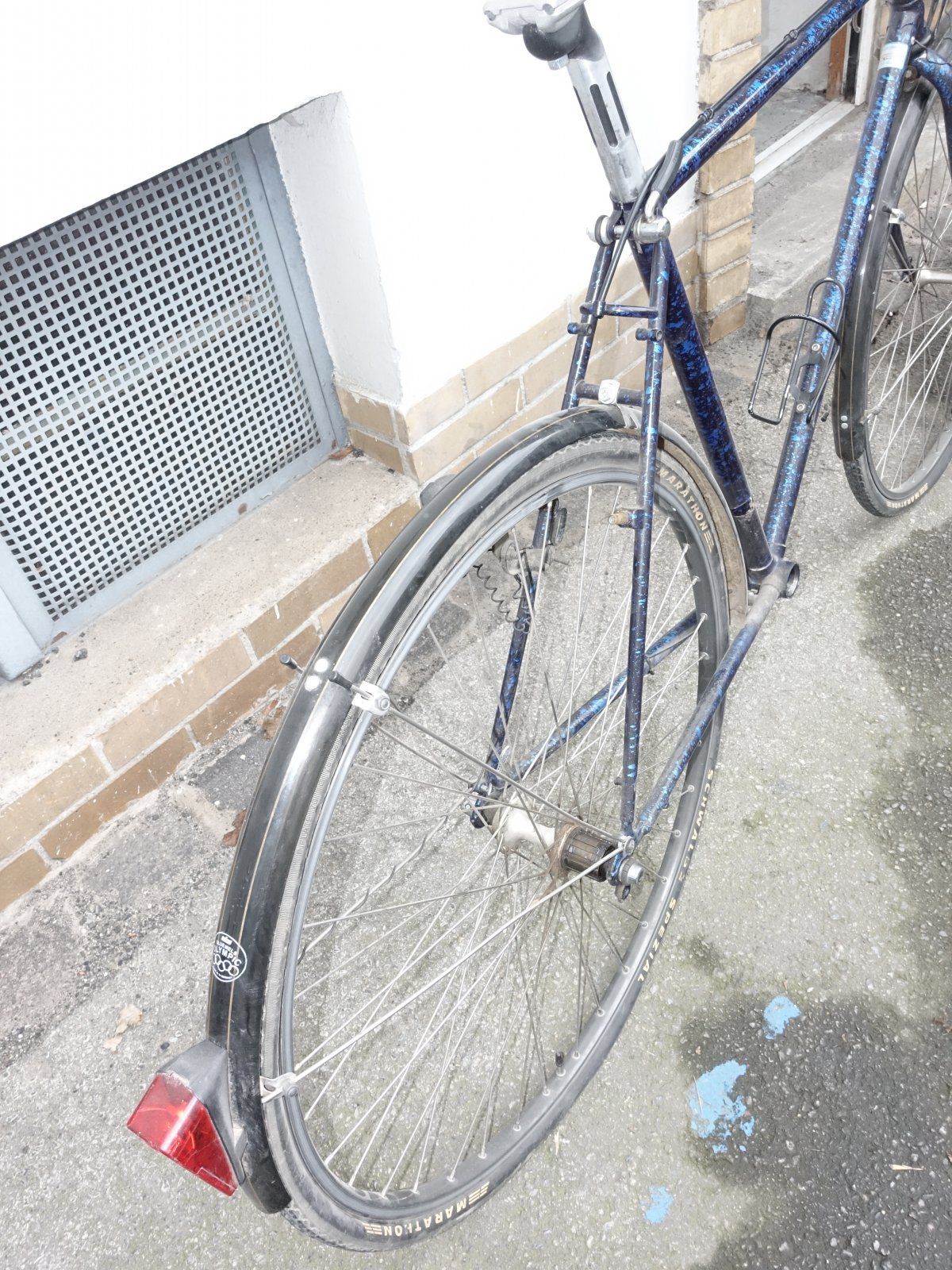

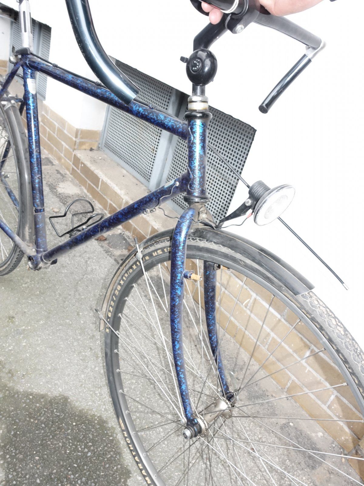

ihr glaubt es nicht, auch bei uns taut langsam der Schnee ;) ich sollte mich ran halten. Neben den Streben für die Koties muss ich die Lichtanlage komplett neu verkabeln.
wie mache ich das halbwegs elegant? vom Dynamo hinterm Tretlager zur Lampe (die ich noch bestellen muss) Vorn? Für das Rücklicht im Kotie, das ist kein Problem.
Und die Kurbel eiert. Stronglight 49d mit TA Ring ... nochmal im innersten Lochkreis nachjustieren?
Falls "offene" Schaltzüge da sind: mit kleine Stückchen Schrumpfschlauch das Lichtkabel daran befestigen. Sonst durch das Unterrohr ziehen? Allerschönst ist natürlich die Herse-Lösung mit ein Gleit-Kontakt am Gabelschaft im Lenkerrohr. <3
Ja, offen. Schrumpfschlauch ist eine gute Idee. Wo gibts sowas? Beim letzten Mal hatte ich das Kabel nur so drum gewickelt, das war kein Highlight. Im Rahmen ist leider nicht möglich, bei Version 2.0 vielleicht. Mein andere Rahmen hat das.
Gleitkontakt klingt noch besser 😃
Ich muss auch mal den Stecker vom Dynamo ablichten, vielleicht hat jemand das Gegenstück.
+1 :daumen:
... oder langes Stück Schrumpfschlauch, durch welches das offene Schaltseil auf ganzer Länge und das Kabel laufen
Einspruch! Die Art der Verkabelung hat ein gewisser Camille Daudon entwickelt. Herse hat das (wie andere Fahrradbauer auch) "nur" übernommen und etwas abgewandelt. Dass dieses Verfahren nun nach weiland Herse benannt würde, ließe ihm eine Ehre zukommen, die ihm nicht zustünde. schlaumeiermodus wieder aus 🤓:)
Gibt es online (Reichelt, eBay), in gute Elektroläden (Van der Meyden in Köln) oder von der Rolle bei jemand. Oder du schickst mir ein Umschlag der an dich Adressiert ist. Dann kann ich dir was einpacken. Ist dann aber kein grosses, langes Stück. Nur Stücke von ca. 5 cm. Schreib' mir sonst eine PN.

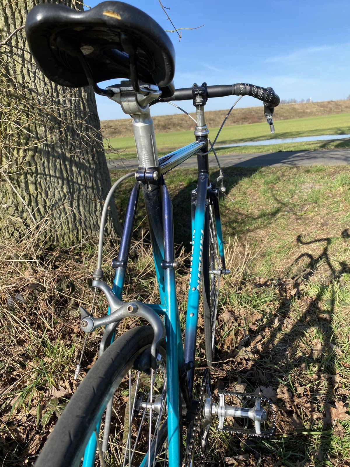

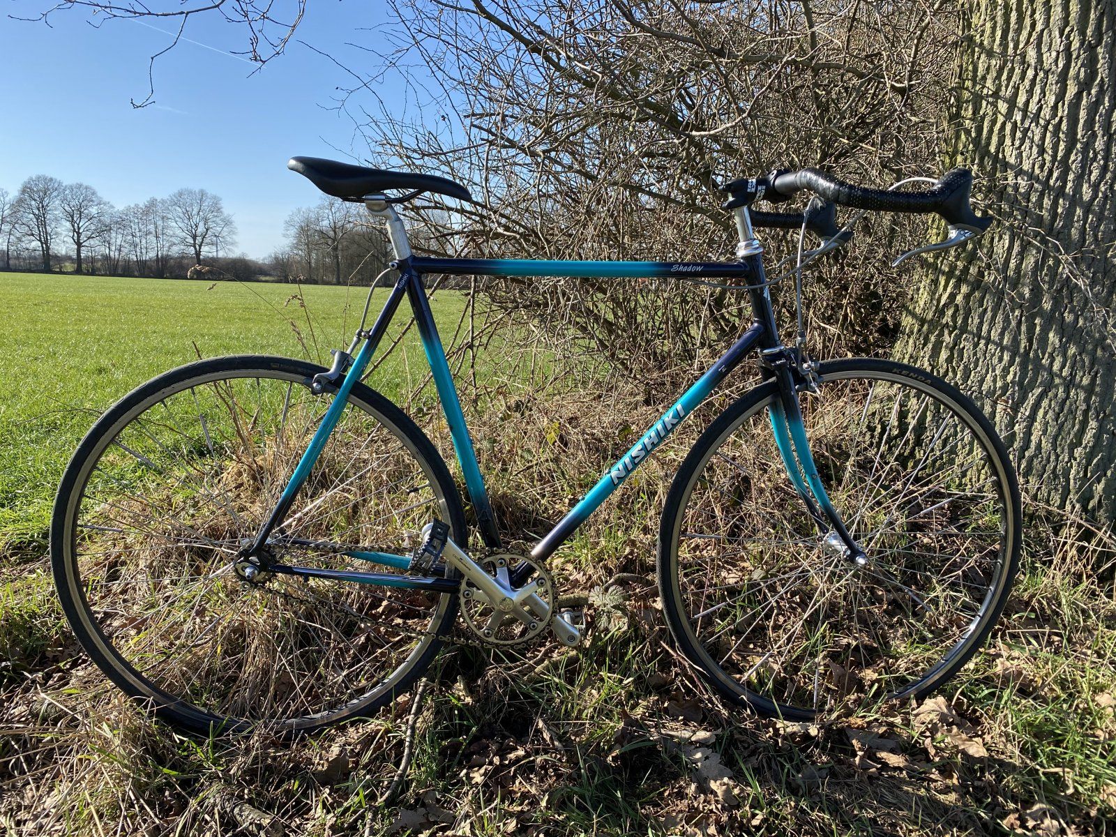

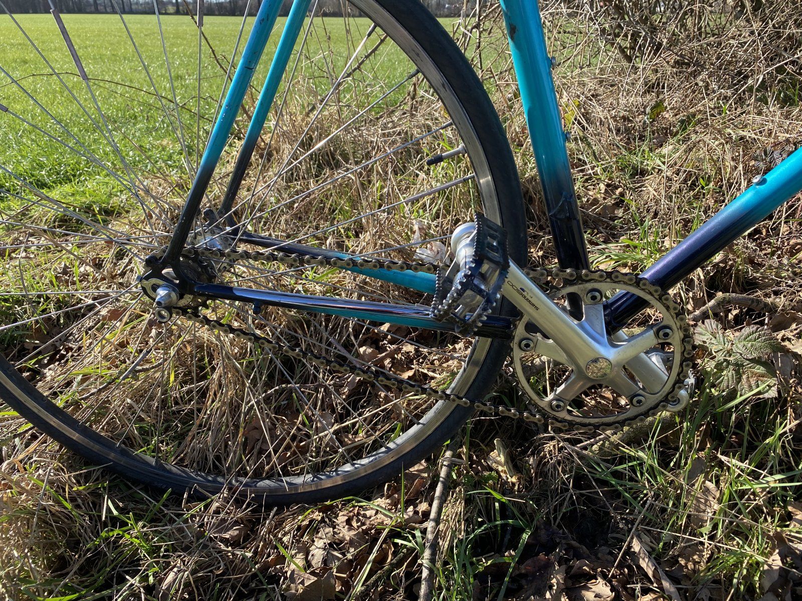

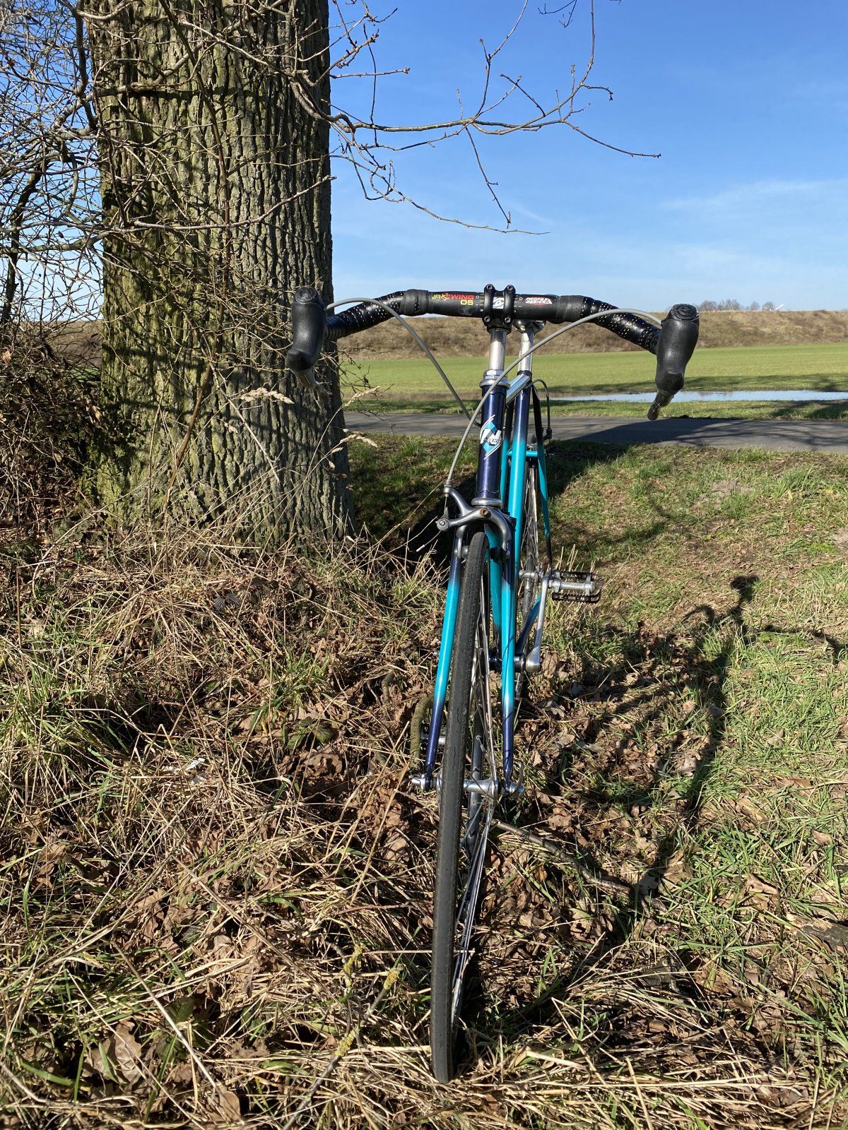

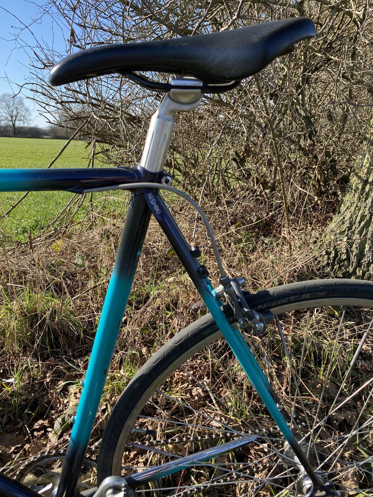

Hallo zusammen,
ich habe dieses Nishiki Shadow vor ein paar Wochen gekauft. Es ist zu einem Singlespeed umgebaut und ich würde es gerne wieder zu einem Reiserad umbauen :)
Der Vater des Vorbesitzer hat es wohl bei Rose gekauft und dann aber wohl recht schnell in den Keller gehangen und dann hat es der Vorbesitzer für die Uni zum Singlespeed umgebaut. Der Verkäufer war sehr nett und hat beim Umbau fast alles aufbewahrt und mir mitverkauft :)
Es fährt sich sehr angenehm, aber ich freue mich wenn die Schaltung wieder dran ist :D
Grade sieht es so aus:
Und so sah nach Katalog aus:
Verbaut war eine 600 tricolor, die habe ich auch von dem VK noch mitbekommen. Bis auf die Schalthebel scheint auch alles noch in gutem Zustand zu sein.
Da ich hier zwar schon etwas mitlesen, aber trotzdem wenig Ahnung habe und das mein zweites Rad ist, habe ich ein paar Fragen, bei denen ihr mir hoffentlich helfen könnt :D
Was ist der Vorteil von 650B gegenüber 700C Reifen?
Ich möchte entweder STIs oder Lenkerendschalthebel. Irgendwie reizen mich Lenkerendschalthebel mehr, ich könnte das Rad dann auch als Crosser verwenden könnte. Ginge aber mit STIs ja auch, oder? 🤔
Gibt es überhaupt tricolor Lenkerendschalthebel oder würden sich Dura Ace Hebel auch mit dem Tricolor SW vertragen?
Da ein Randonneur ja etwas größer sein soll, als ein normales Rennrad, sollte ich mir, in meiner Gedankenlogik, eher einen kürzeren Vorbau besorgen, damit es nicht zu groß wird oder ist das falsch? :D
Für Schutzbleche sollten 12mm frei sein, habe ich hier mal irgendwo gelesen. Sollte ich dann erst Schutzbleche kaufen und montieren um zu wissen wie dicke Reifen ich fahren kann? :D
So viele Fragen :D Danke schon mal für eure Antworten, hoffentlich kriege ich das bis zum Sommer startklar :)

als crosser könnte mit der reifenreiheit gehen, aber 650b wirst du wohl nur mit speziellen bremsen hinbekommen können wobei die reifenfreiheit ihr wegen dem großen abstand zum reifen von der Bremsbohrung wohl dagen arbeitet. für 650b spricht der kompfort, an deiner stelle würde ich es aber erstmal mit 32er 700c rennradreifen versuchen das ist schon ein deutlicher unterschied normal rennradreifen.
wie kommst du darauf das ein rando größer sein soll? es geht eher darum etwas aufrechter auf dem rad zu sitzen um den nacken und die schultern zu entlasten. wenn man länger unterwegs ist
zu lenkerendschaltung kann ich dir nicht viel sagen da ichs noch nicht selbst gefahren bin, ich würde allerdings zu sti/ergo tendieren, schaltet sich immer noch am besten. aber das ist auch nur mmn
Bau den doch erstmal mit dem auf, was da iost - dann kann man immer noch im Betrieb sehen, wo es hakt.
Lenkerendschalter habe ich an zwei Rädern, klappt sehr gut.
Die Frage ist hierbei wohl auch, was derzeit zu kriegen ist.
Zur Not mit Ergos aufbauen, 10-fach Campa soll wohl auch 8-fach Shimano können. Onkel Sheldon weiß da aber Details.
