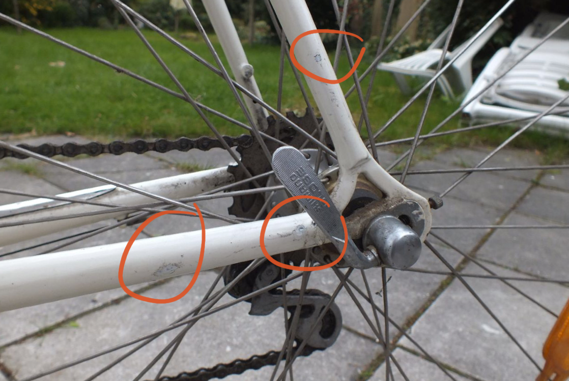

Ich fang mal an mit meinen Lackschäden;
Weil ich noch nie restauriert habe, wüsste ich gerne wie ich das angehe. Muss ich die Stellen vor dem Nachmalen anschleifen? Wenn ja, wie viel und wie großflächig?
Muss ich bei der Farbe auf eine bestimmte Marke achten oder grad Lackspray mit Maske (oder Lackstift) aus dem Baumarkt?
Was ist wenn ich eine Farbe nicht auf Anhieb finde - kann ich irgendwie "durchsichtig" was machen um vor Rost zu schützen oder ist es nicht nötig?

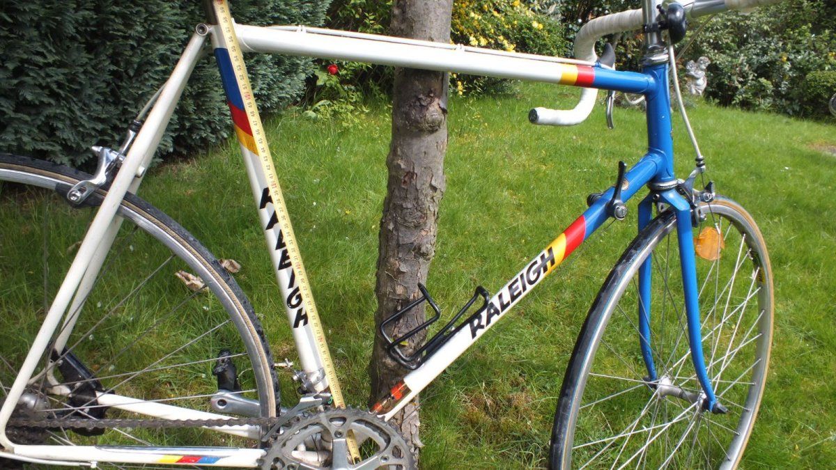

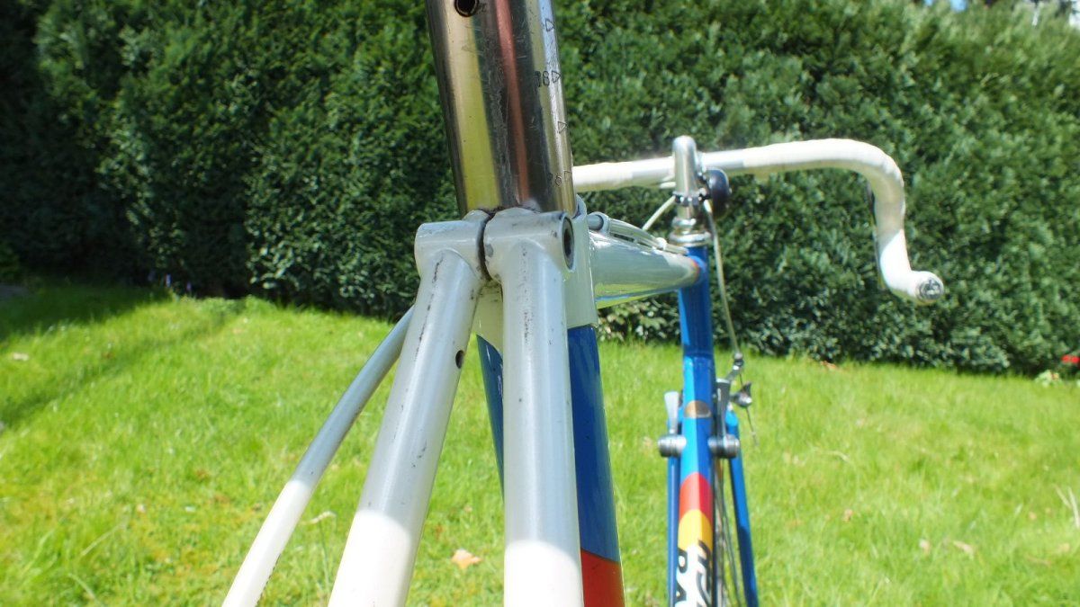

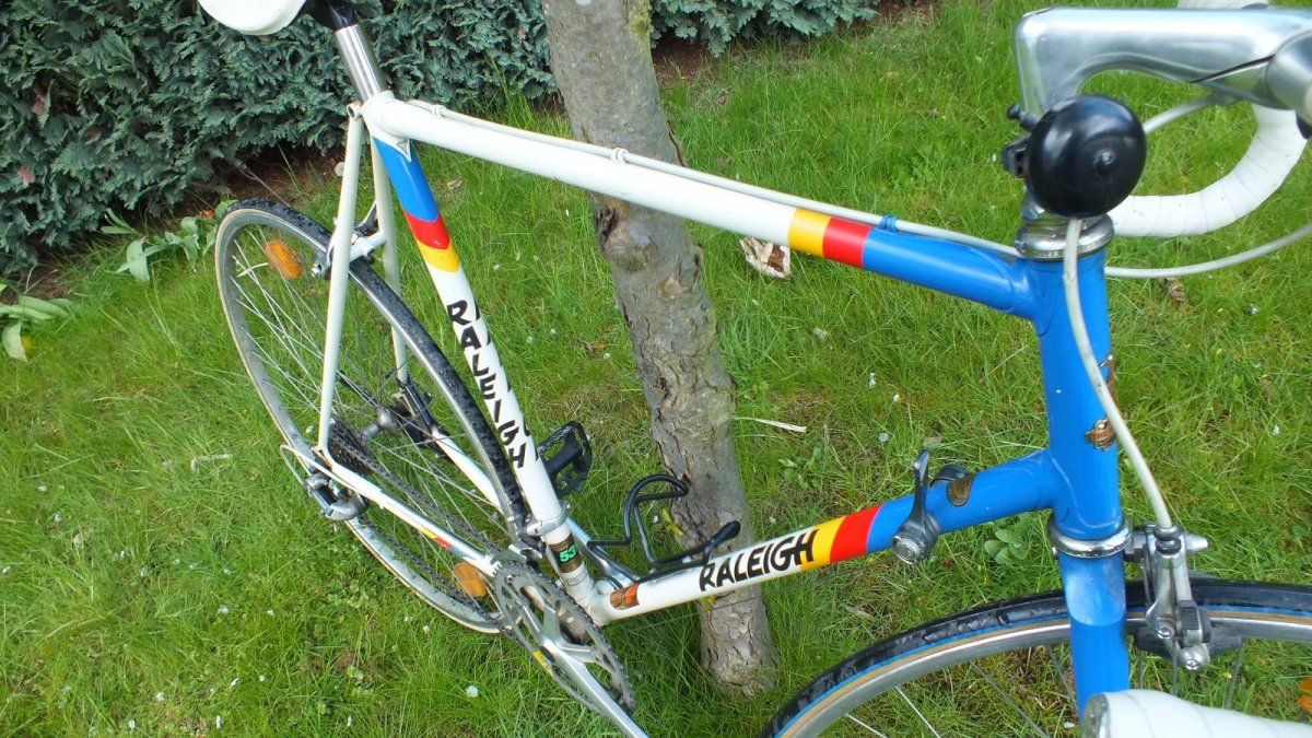

Hier Fotos:
image-jpeg.330691
image-jpeg.330692
image-jpeg.330700
image-jpeg.330704

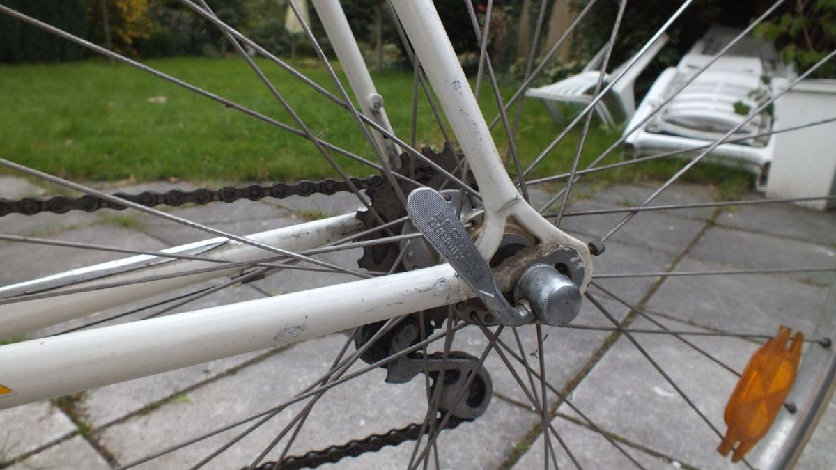

Hier die Lackschäden:
image-jpeg.330705

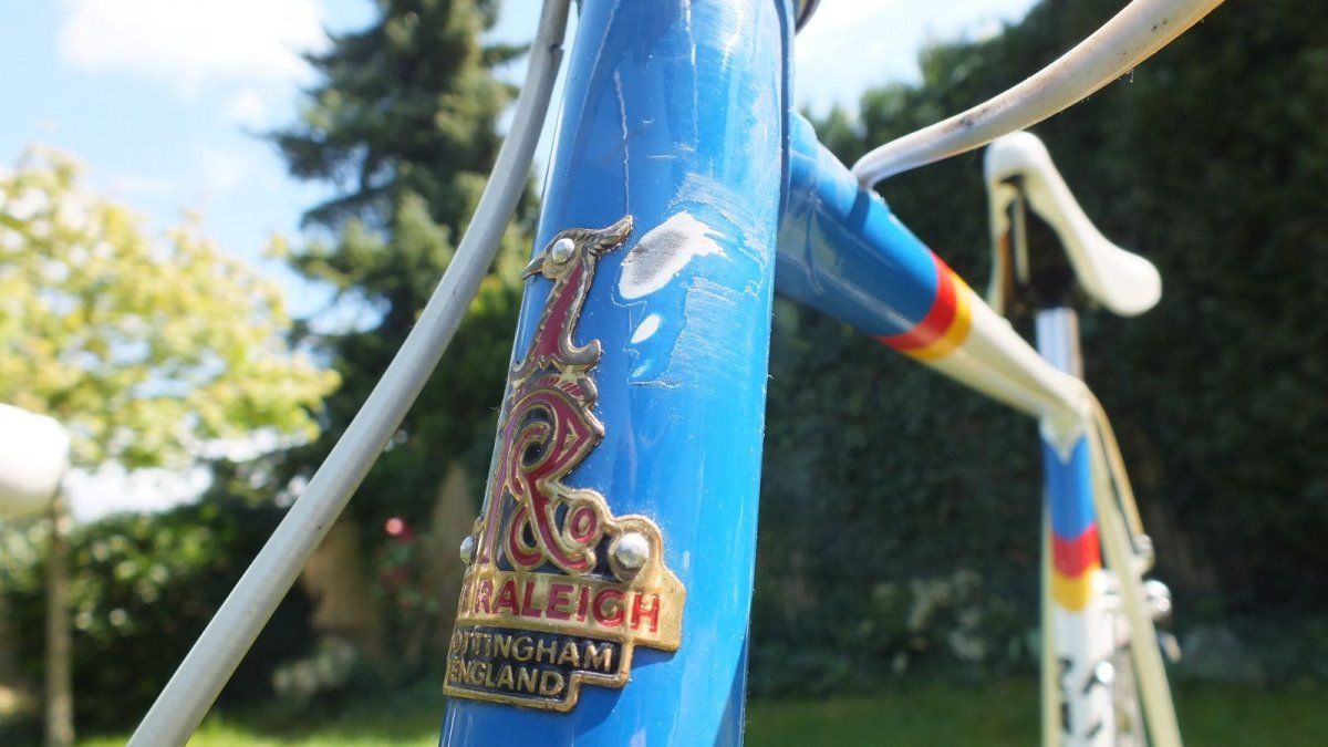

Das Blau ist wohl RAL5017 - werd ich dann besorgen :)
image-jpeg.331447
image-png.331503
Und das hier ist Perlmutt - gibt's glaub ich nicht als RAL-Farbcode. Muss schauen wie ich das mache, Versiegeln wär für mich notfalls auch ok.

Hallo !
Vielleicht stellst Du mal ein paar aussagekräftige Fotos ein die das Projekt sowie die nachzubehandelnden Stellen zeigen.
Erfahrungsgemäss gibts dann immer mehr Feedback als so ganz ohne Fotos...:)
Ob und wenn wie grossflächig Du schleifen musst oder willst hängt sicher von Grösse und Beschaffenheit (Rost ?)der
Lackschäden ab. Generell solltest Du versuchen den Originallack so gut wie möglich zu erhalten.
Welchen Lack Du nimmst ist denke ich sekundär, Hauptsache die Farbe passt. Für kleinere Schäden - sodenn Du sie
denn wirklich ausbessern und nicht lediglich konservieren möchtest (z.b mit Wachs) eignet sich ein Lackstift , bei Teil-
lackierung grösserer Schäden (z.b komplette Sattelstrebe) erzielst Du mit der Sprühtechnik bessere Ergebnisse

Okay, das könnt ihr ja gleich beurteilen ;) (Bilder) Es sind aber Lackschäden ohne Rost (3 an der hinteren Strebe wegen Fahrradständer (ja.. Fahrradständer.........) und eins vorne, k.a. wie das reinkam).
Alles klar :) Konservieren wäre beim kleineren Zeug auch gerne möglich - da bitte Infos ob es Sinn macht und wenn ja, wie man konserviert ;)

Na, das sieht doch gar nicht mal so schlecht aus vom Zustand her.
Was gibtes denn da zu "resraurieren" ?
Ich würde es erst einmal sorgfältig säubern. Ich bin sicher dass Du von den derzeit sichtbaren kleineren Schrammen mit einer Autopolitur (bitte vorsichtig einsetzen) die Hälfte weg bekommst.
Der verbleibende Rest würde mir persönlich keine grossen Sorgen bereiten. Wenn es wirklich ein perlmuttfarbener Lack ist sehe ich wenig
Chancen dass Du exakt den gleichen Farbton irgendwo findest. Da machst Du dann beim Versuch der Ausbesserung mit weissem Lack
mehr kaputt als dass es hilft (spreche da aus Erfahrung...)
Warum willst Du denn einen neuen Laufradsatz haben, der verbaute sieht doch gar nicht schlecht aus ?
Überhaupt macht das ganze Rad mit allen Teilen doch einen sehr brauchbaren Eindruck. Auseinandernehmen (hast Du das Werkzeug dafür ?)
reinigen, Lager neu fetten, ggf neue Bremszüge, neue Kette, vernünftige Hakenpedale und ab auf die Strasse damit !
