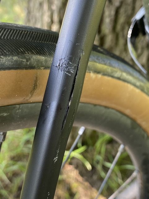

Bei der letzten Alpenüberquerung im Juni ist mir der Rahmen meines geliebten Trek Domane Rennrads auf einer viel zu schnellen Pass-Abfahrt mit lautem Knall gebrochen. Glücklicherweise ist nichts passiert und ich konnte die Reise mit einem geliehenen Tiefeinsteiger eBike und in vollem Rennrad-Ornament fortsetzen. Auslöser war vermutlich eine Fräskante oder Bodenwelle auf der Abfahrt, ob der Rahmen eine Vorschädigung hatte, ließ sich nicht feststellen.
Problem:
Was tun? Trek hat leider keinen Garantiefall anerkannt. Dafür aber einen neuen 2023er Domane SLR mit Trek-Crash-Replacement-Rabatt angeboten: zarte 4200,-€ für einen Ersatzrahmen 😲. Ich hatte das komplette Bike mit Ultegra-Ausstattung 2018 für 2.490,- im Ausverkauf geschossen. Also keine Option. Die Suche nach adäquaten anderen Carbon-Ersatzrahmen mit Wohlfühl-Geometrie brachte nichts unter 2000,- zu Tage. Und einen Chinarahmen, Alu oder Stahl wollte ich nicht, Titan war auch zu teuer.
Lösung:
Mein Händler meinte dann, “den kann man prima reparieren lassen, das ist auch viel nachhaltiger”. Trotz einiger Bedenken habe ich eingewilligt. Der Händler hat das Bike dann komplett demontiert, den nackten Rahmen zur Reparatur (nach Holland) geschickt und dann wieder zusammengebaut (inkl. einiger kleiner Modifikationen die eh geplant waren, Lenker, Vorbau, Sattel, Pedale). Heute habe ich das Bike abgeholt und bin natürlich auch intensiv Probe gefahren. Der ganze Spaß hat 1000,- gekostet, hätte ich alles selbst montiert und demontiert hätte die Rahmenreparatur inkl. Versand ca. 550-600€ gekostet.
Ergebnis:
Vom Ergebnis bin ich extremst beeindruckt. Man kann nicht, also wirklich gar nicht, erkennen wo das Bike repariert wurde. Keine Beulen, Ansätze oder Unregelmäßigkeiten, selbst das matt-schwarze Finish ist zu 100% wieder hergestellt worden. Mann bekommt sogar eine Garantie auf die Reparatur. Ich habe nun quasi ein neues Bike.
Ausgeführt wurde die Reparatur bei Unlimited Colors in den Niederlanden. Da lassen auch einige Profiteams ihre gebrochene Rahmen reparieren, die dann noch zu Trainingszwecken genutzt oder an gesponserte Amateur Rennradfahrer weitergegeben werden. Mein Händler meinte, dass man auch bei hoch-komplizierten Mehr-Schicht-Lackierung und kompletten Rahmendurchbrüchen so gut wie nichts von der Reparatur sieht.

Das Rohr wurde wahrscheinlich zu stark durchgebogen und ist an den Seiten aufgeplatzt. An Vorschädigung glaube ich nicht. Mich würde Lagenaufbau und Wandstärke interessieren.
Die Holländer haben das richtig gut gemacht. Kannte den Laden nur als Verkäufer für Decals.

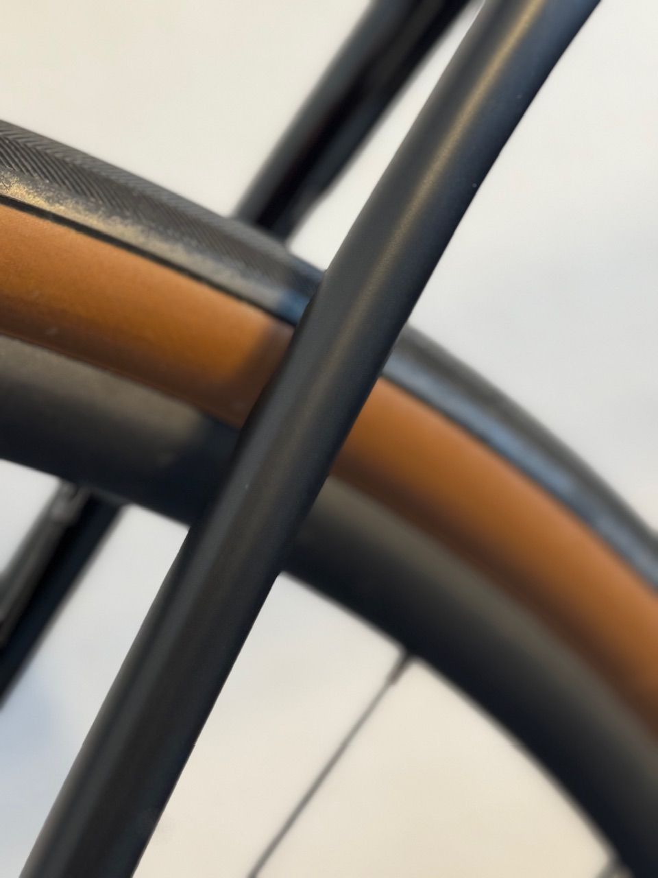

Rahmenbruch? No Problem!
Hintergrund:
Problem:
Lösung:
Ergebnis:
Hier lassen sich noch einige niederländische Meisterwerke besichtigen: https://www.instagram.com/unlimited.colors/
Learning:
Einen gebrochenen Carbon-Rahmen läßt man reparieren. Der Umwelt zu liebe und des Geldbeutels zu liebe…

Verstehe ich das richtig: Dein Domane hatte eine Schwachstelle an der Hinterbaustrebe, welche zum Bruch führte? Und die Reparatur hat nun nicht nur den Bruch, sondern auch die Schwachstelle beseitigt?
Dazu hab ich keine Details. Ich vermute die haben da einen Carbon-Zauberer, der das nach Gespür und Erfahrung macht. Er sieht ja was er da vor sich hat.
Nein, keine Schwachstelle! Alles ganz normal=stabil … und dann hat es auf der Passabfahrt Peng gemacht. Die Reparaturen werden wohl so ausgeführt, dass an der reparierten Stelle definitiv nicht wieder etwas passieren kann. Wenn selbst Profi-Teams das so machen lassen (um Geld zu sparen), dann sollte das für einen Normalo wie mich alle mal reichen.

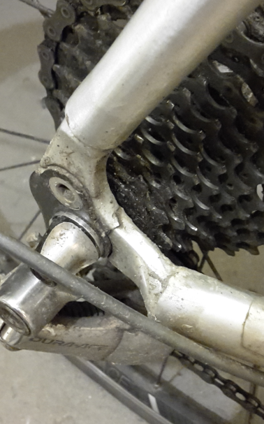

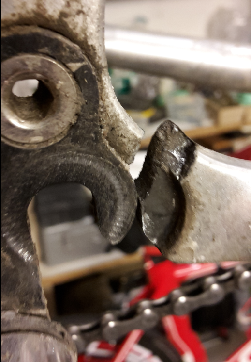

Mein schönes Alurad hatte sich mit Knarzgeräuschen gemeldet, die vom Schnellspanner verursacht wurden. Nachdem ich den ein wenig fester angezogen hatte war wieder Ruhe. Auch nach dem 4. Mal nachspannen hatte ich mir nichts weiter gedacht dabei. :rolleyes: . Bei einer Gruppenausfahrt hatte ich dann einen Platten gehabt und das HR ausgebaut und schön einen neuen Schlauch eingezogen. Als die Kollegen fragen, warum ich mit einem gebrochenen Rahmen unterwegs wäre🤣, dachte ich zunächst, die wollten mich vergageiern.
War leider nicht der Fall. Die Bruchstelle wurde vom Schnellspanner zusammengehalten.
Hab den Rahmen dann aus Frust zu Kleinalu verarbeitet. Im Nachhinein wäre der für den Rollentrainer noch gut gewesen, den ich zu diesem Zeitpunkt aber noch nicht hatte.
Anhang anzeigen 1330900Anhang anzeigen 1330901
