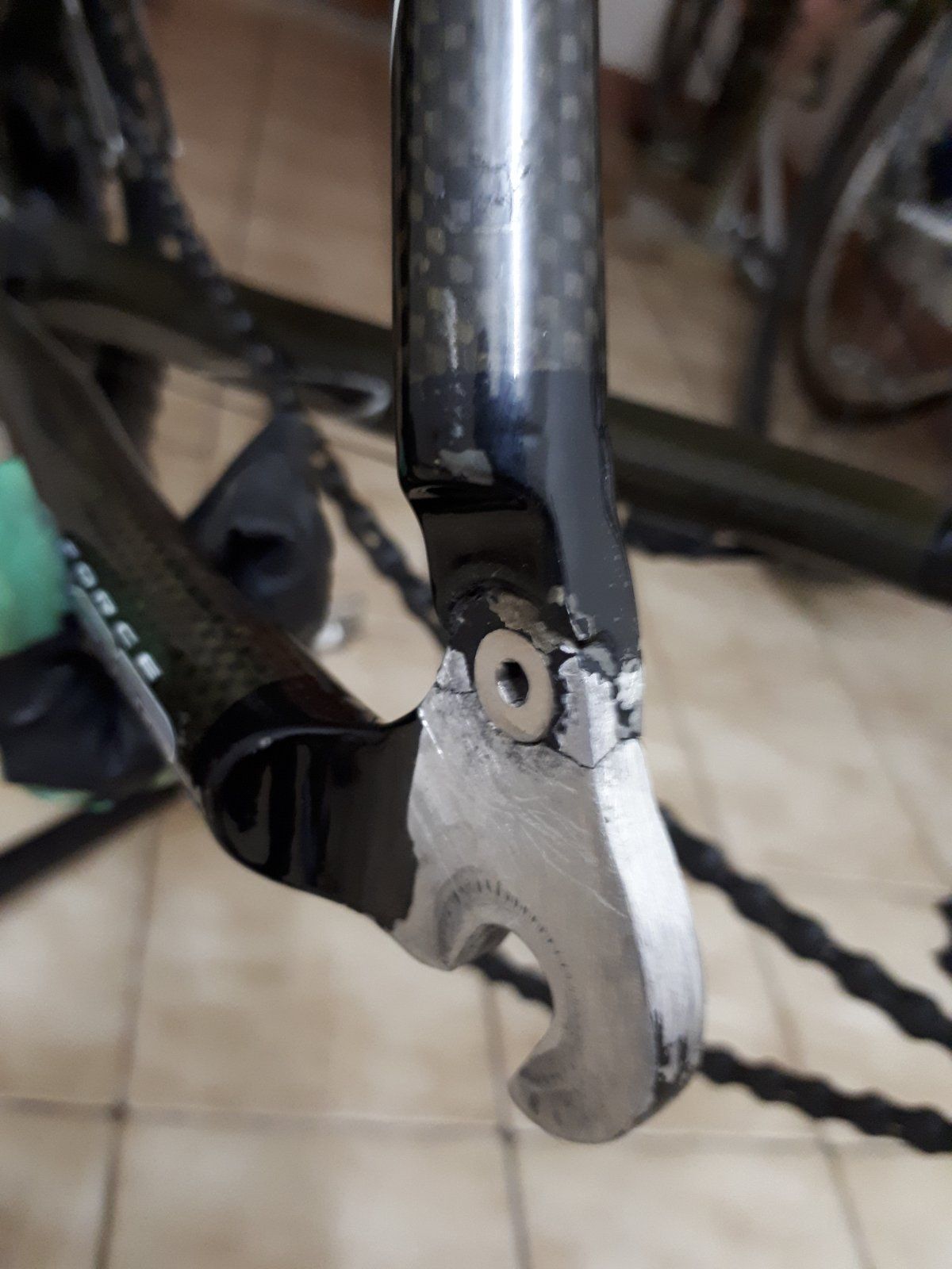

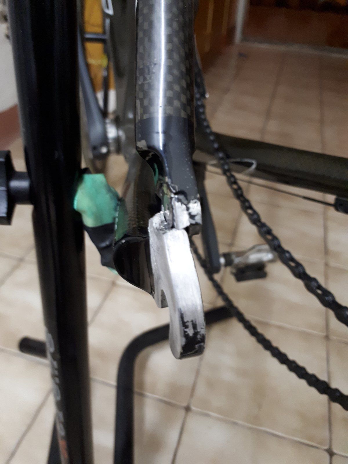

Stevens scf2 ca. 80tkm 2006-2018 im Dienst. Plötzlich wurde die Fuhre bei einer Runde ungewöhnlich komfortabel im Heck. Zuhause dann erst den Schaden entdeckt, nachdem ich den Lack abgekratzt hab. Der Rahmen hängt so noch im Keller... 😉
Anhang anzeigen 1318526Anhang anzeigen 1318527
Was für eine schrottige Konstruktionen. Wie kann man so minderwertiges Gussteil durch die Bohrung so extrem schwächen.
Ja klar, die scf1/2 waren damals so konstruiert.
In der Regel haben die gehalten, zumindest ist mir kein weiterer solcher Schaden bekannt.

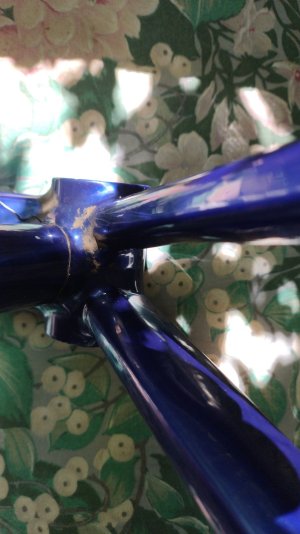

Damals mein erstes richtiges Rennrad. Ein Alu-Peugeot. Nach einer Kurve wollte ich antreten, es gab ein Geräusch und das Treten wurde komisch, weich. Beim Blick nach unten sehe ich das Tretlager nach links und rechts gehen. Sitzrohr ca. 1cm über der Schweissnaht zum Tretlagergehäuse durchgerisssen. War zu dem Zeitpunkt gut 10 Jahre alt. Danach wurde es dann ein Pinarello mit gemufftem Stahlrahmen. War mir damals sicherer. Ist heute noch auf der Rolle im Einsatz. (Der Bruch war 1995 oder 1996)
Das war zeitweise gar nicht unüblich. Die Ausfallenden wurden so verschraubt. Die Bohrung schwächt natürlich. Guss ist das hoffentlich nicht. Hat viel zu geringe Zugfestigkeit

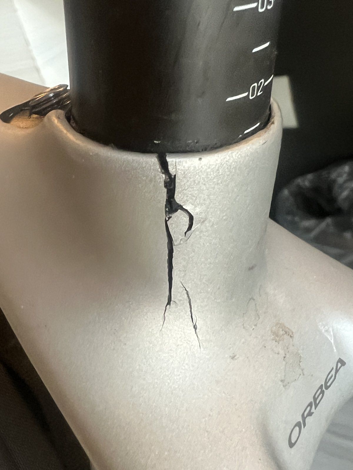

Das Orbea Terra hat eine sehr abenteuerliche Klemmung der Stütze. Die Stelle ist ja permanent vorgespannt. Dann noch mehr Belastung durch Fahren, kein Wunder dass es bricht. Müsste viel mehr Wandstärke am oberen Ende sein.
