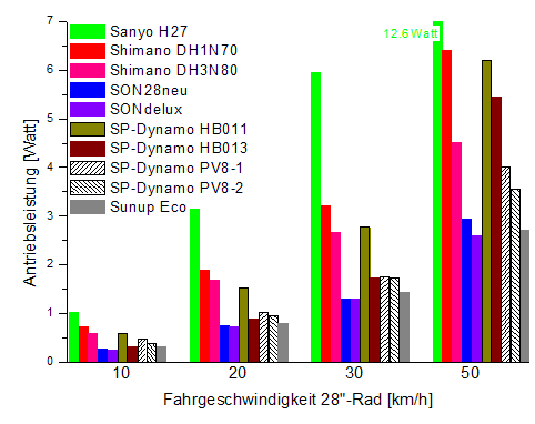

"Voodoo" wäre es allerdings, die Leerlauf-Verluste von Nabendynamos vergleichend zu betrachten und hier "Gefühle" ins Spiel zu bringen.
Die Tatsache, daß die SP-Dynamos auf dem Papier eben doch deutlich schlechter sind als der SON, beweist genau dies:
"Gefühlt" läßt sich zuverlässig gar nichts ermitteln. Wir reden hier von Leistungsunterschieden von - schlechtestenfalls - 0,5 bis 4 Watt.
Das ist sowas von vernachlässigbar. Auffällig ist allerdings, daß die SP-Dynamos mit zunehmender Geschwindigeit hinsichtlich der Leerlaufverluste
im Vergleich viel, viel schlechter dastehen.
