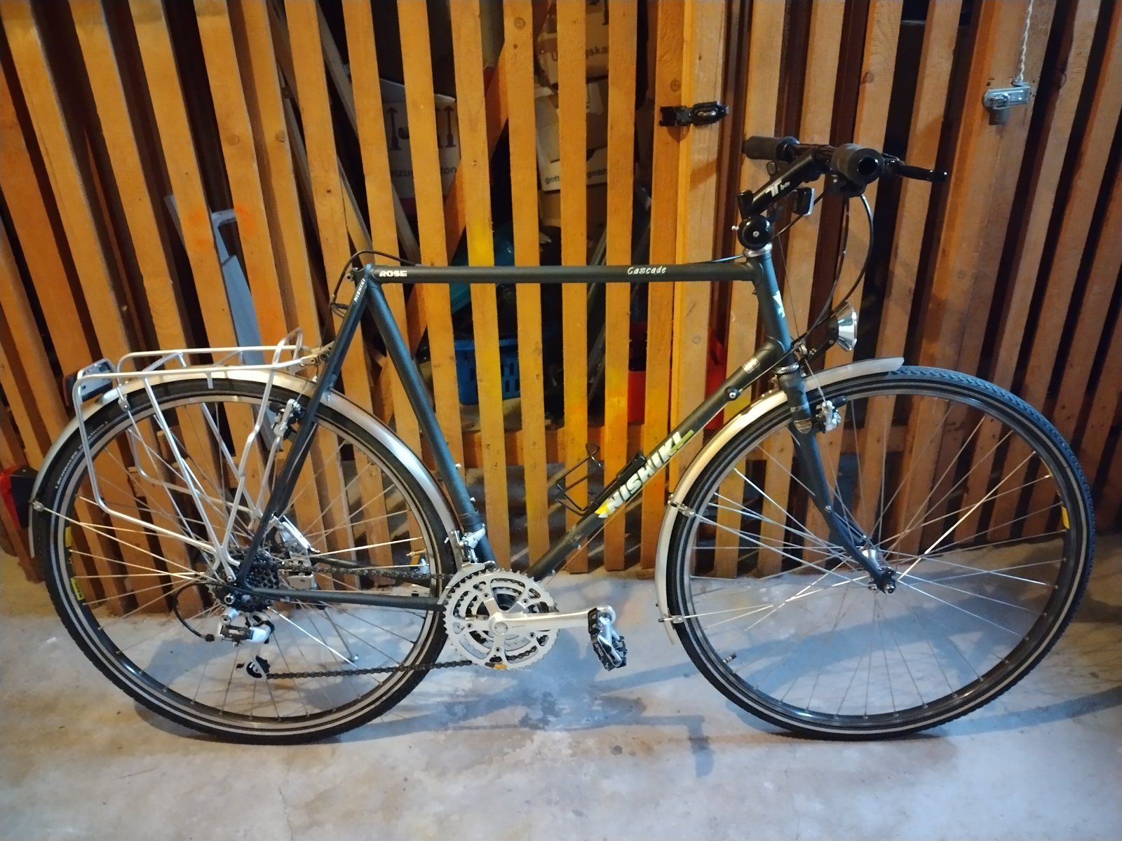

Heute mein zweites Nishiki abgeholt. Ein 1991 Cascade. @Fritz junior hatte es für mich in Essen gesichert - nochmals vielen Dank dafür 👍
Das Rad ist nah am original Katalogzustand
wird aber nicht so bleiben 😅
Nach einer mittellangen Suchaktion, dann doch noch die Kofferwaage wiedergefunden... Ganze 15,8kg 😐 Das Rad muss auf jeden Fall noch gut abspecken...
Als Direktmaßnahme direkt Mal den Prügel von Sattel und Stütze und die Hörner demontiert... Auch optisch schon besser!
