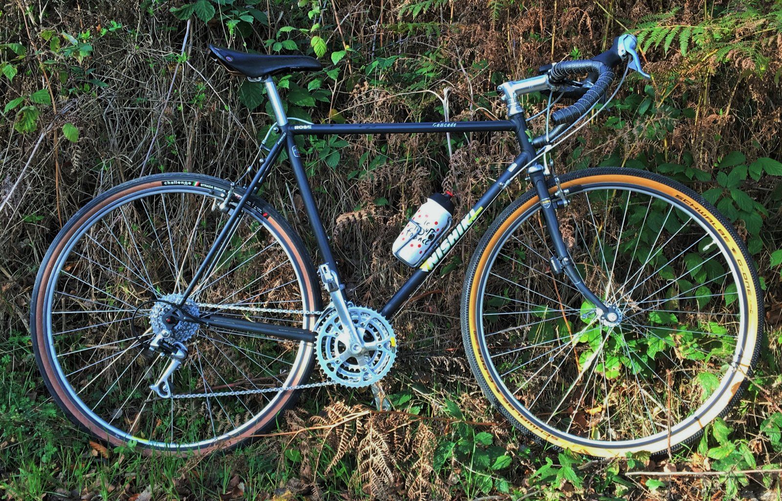

ein Cascade aus 1991 mit genau dem Rahmen und 7fach XT im Bild habe auch ich . Es sieht mittlerweile so aus .
ToiToiToi bei der Gabelsuche . Ich würde unter Tange Gabel 1 Zoll an deiner Stelle suchen und ggf. auch eine ohne Canti-Sockel nehmen und einbauen .
