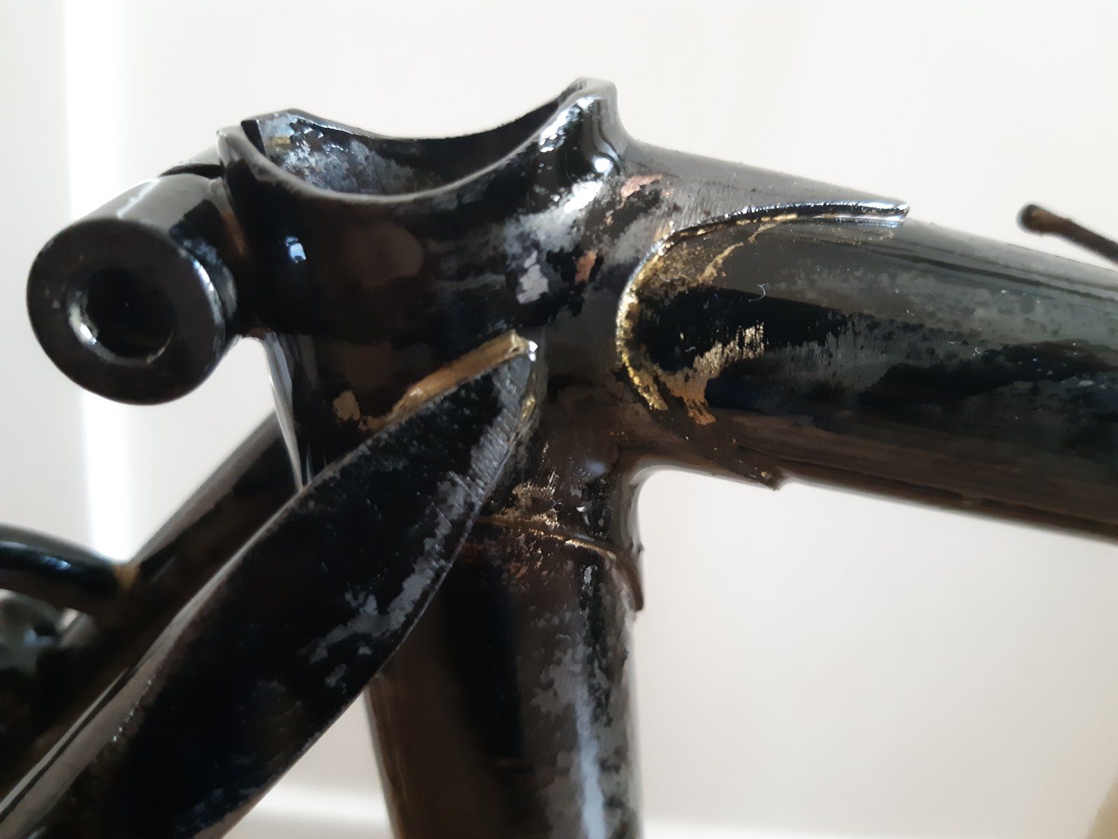

Nicht ganz...
Den Rahmen hab ich ganz entlackt (erst mit Abbeizer, dann mit Schleifpapier) und dann erst mit Fertan besudelt und dann mit le Tonkinois. Heizungskeller stimmt aber 😉
