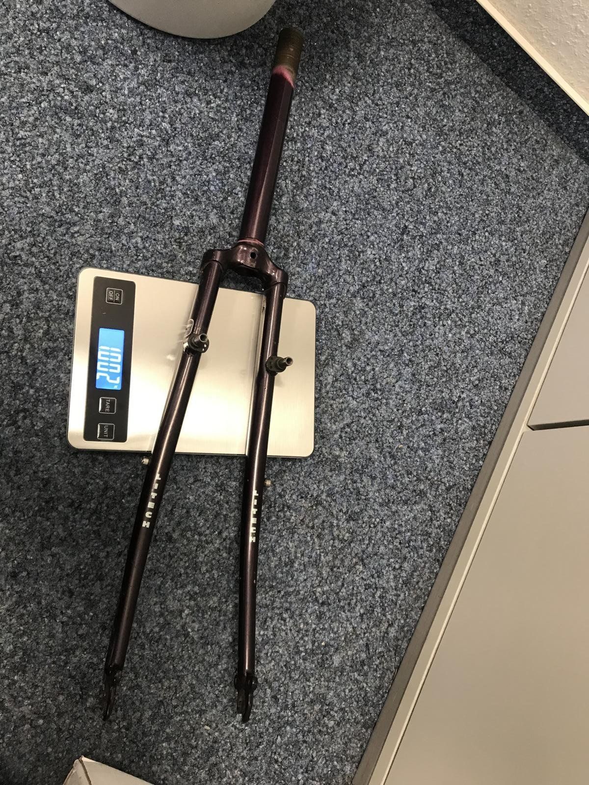

So, obwohl das Rad noch nicht da ist, habe ich mal nach Gabeln gesucht und zwei gefunden. Eine HI-TEN in der Ausführung, wie von mir bevorzugt:
Was sagen mir die 1020g? Wenn ich in den Gewichtstabellen reinschaue, sind das 200-300g mehr, als für Reynolds Gabel. Zu Tange habe ich nur für den Prof. eine Angabe mit 690g.

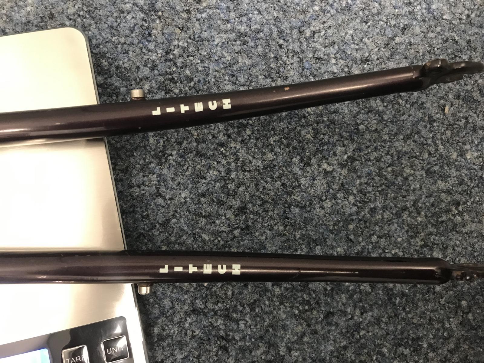

LITECH - was auch immer das bedeuten soll.

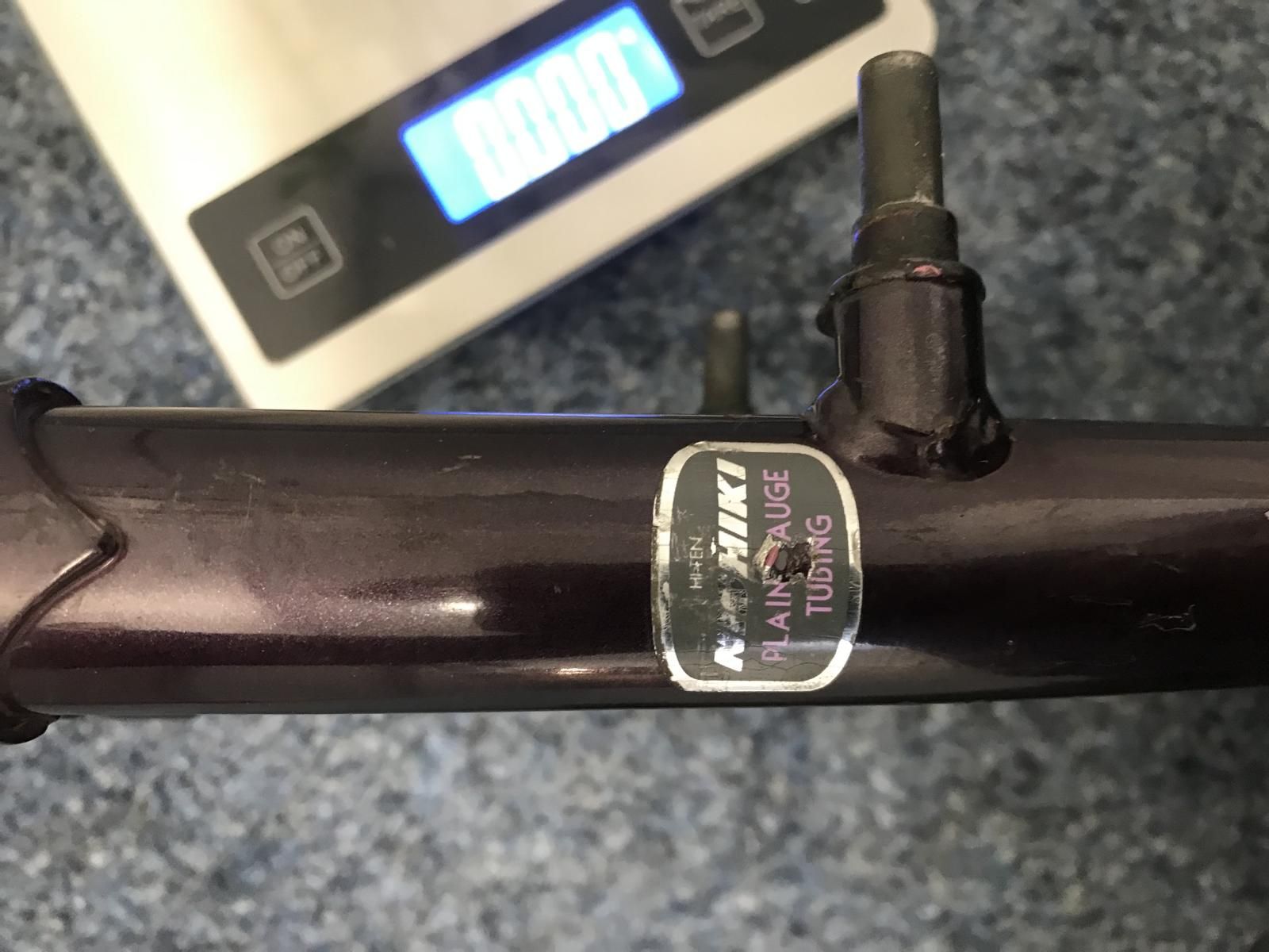

HI-TEN NISHIK PLAIN GAUGE TUBING

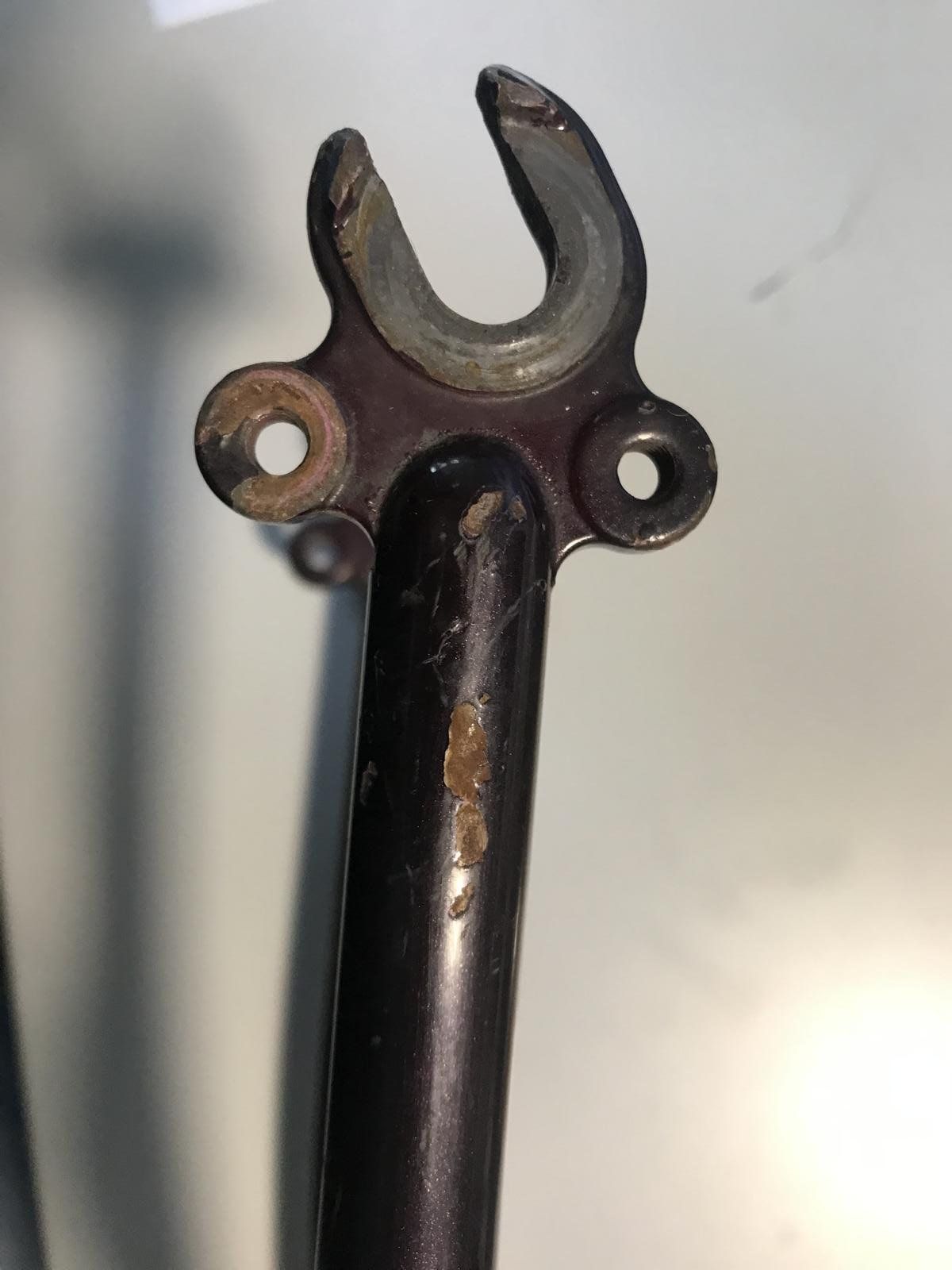

Rost, oben an der Gabelkrone und unten an den Ausfallenden

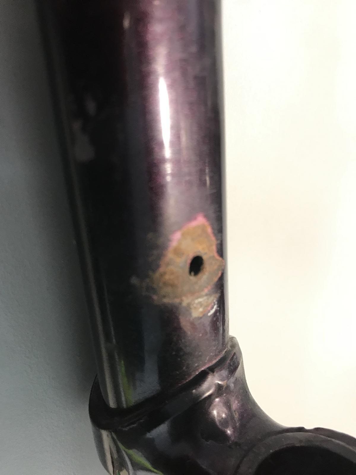

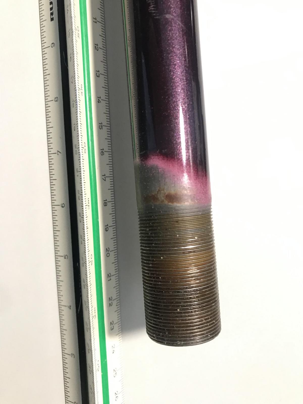

Schaftlänge ca. 24 cm. Farbe Aubergine.
1020 Gramm sind selbst bei der Länge ziemliche ch viel.
Die hier verbaute (ebenfalls ziemlich lange) Gabel hat 800 Gramm.
Aber vielleicht ist deine Gabel super stabil und flext nicht 👍😉
Mir ist klar, dass das kein Leckerbissen ist, doch als Platzhalter, bis ich mal so eine Gabel von Tange bekommen kann.
Im Zulauf habe ich noch eine Unicromn Gabel, die aus Tange Rohren ist. Wenn die da ist, stelle ich auch Fotos ein.
Lässt sich das anhand des Materials und der Farbe irgendwie grob einordnen?

Tange ist doch nur der Fabrikantenname , keine Stahldorte oder Legierung/Qualitat .Es gibt also keine Tangestahl.
Und Tange stellt zig diverse Rohre her , auch welche für den Rahmenbau.
Es gibt welche auf höchstem Niveau wie zb. Infiniti oder Champion , gute wie Tange 1 , 2 oder 3 , und für die preiswerteren welche mit dem Fantasienamen High Ten etc.
Die besseren sind Chrom Molybdän Vergütungsstähle , die einfacheren einfach Baustahl (was eigentlich völlig genügt).
Hier ist das so etwas , Baustahl , verm. 1mm Wandstärke und glatte unkonifizierte Rohre , etwas gewichtiger aber unkaputtbar .
Die Bezeichnung Hi Ten für dieser Gabel Rohr klingt ganz toll , aber es ist leider nur ganz schlichtes schweres Stahlgeröhr . Siehe auch hier :
Also deine gefundene Gabel ist schon sackschwer , sie wäre mir zu schwer für einen guten Radaufbau.
Sie , die Gabel, müsste auch von einem Rad der frühen 2000er Jahre aus Taiwan-Massenproduktion stammen , weil unten an den gestanzten Ausfallenden schon die Stoppernasen vorhanden sind .
Diese Nasen wurden Ende 90er/Anfang 2000er Jahre eingeführt , damit das Vorderrad auch dann nicht rausfällt , wenn "Ottonormalradfahrer" mal vergessen würde , den Schnellspanner zu schließen .
Zum Gewichtsvergleich :
Ich habe hier eine ausgebaute Tange Gabel mit Lowrider-Ösen von einem 1992er Nishiki Shadow Reiserad-Rahmen 58cm c/c liegen . Die wiegt 760 gr. , das Rohr ist Tange Infinity.
https:// Also deine gefundene Gabe...wiegt 760 gr. , das Rohr ist Tange Infinity.
Vielen Dank für die zeitliche Eino...nicht warten, bis ich sie gefunden habe. Gruß

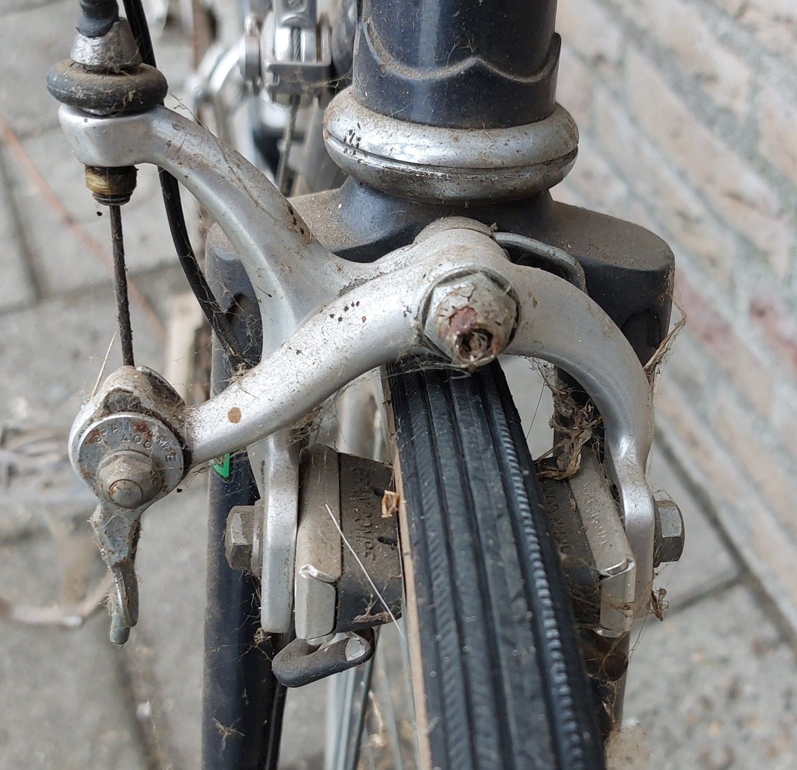

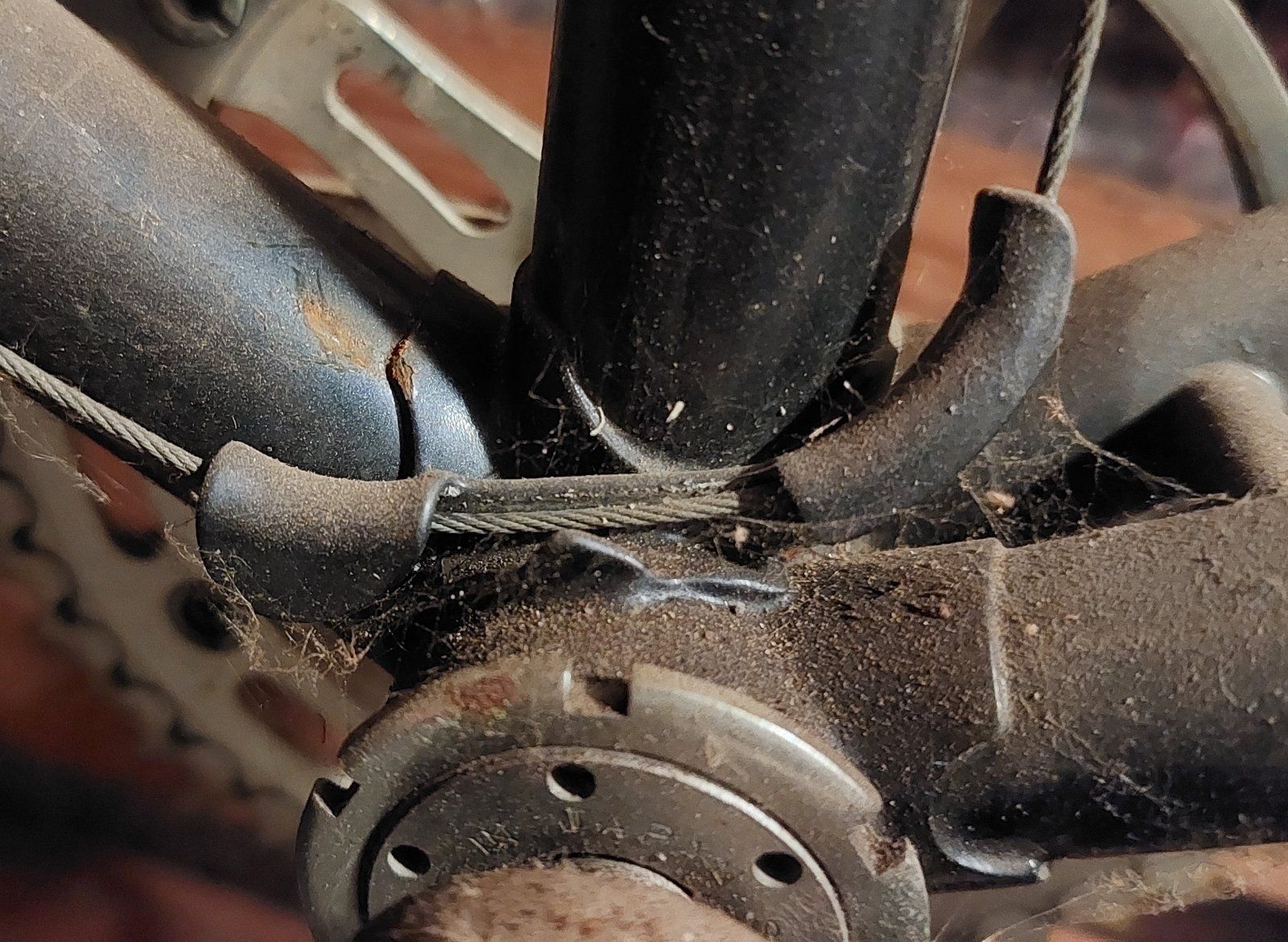

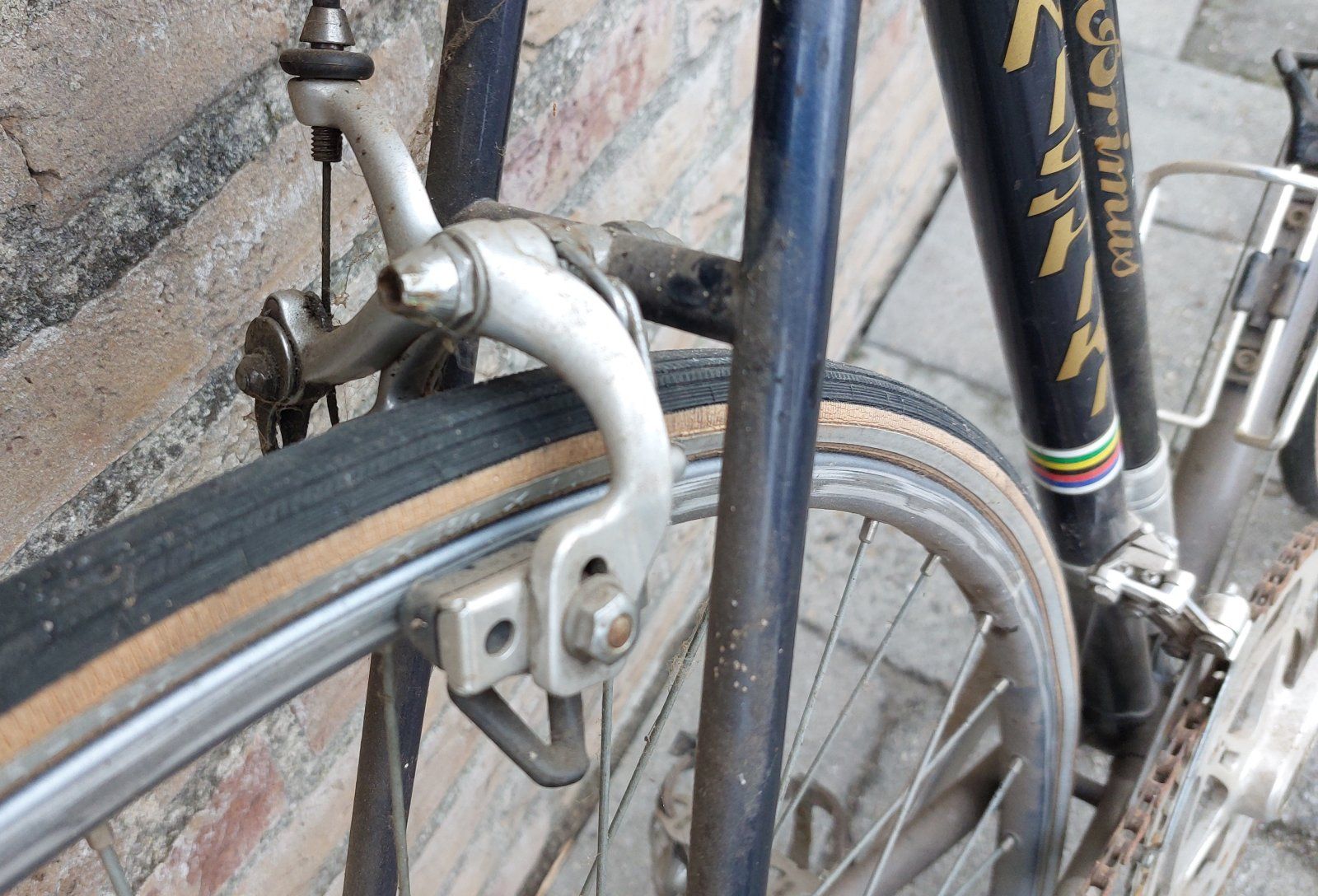

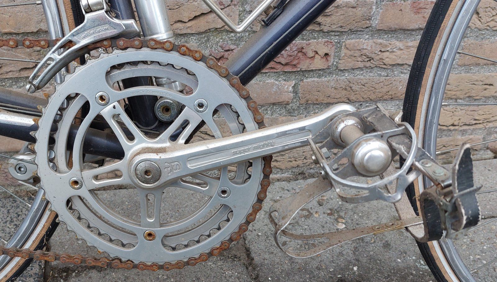

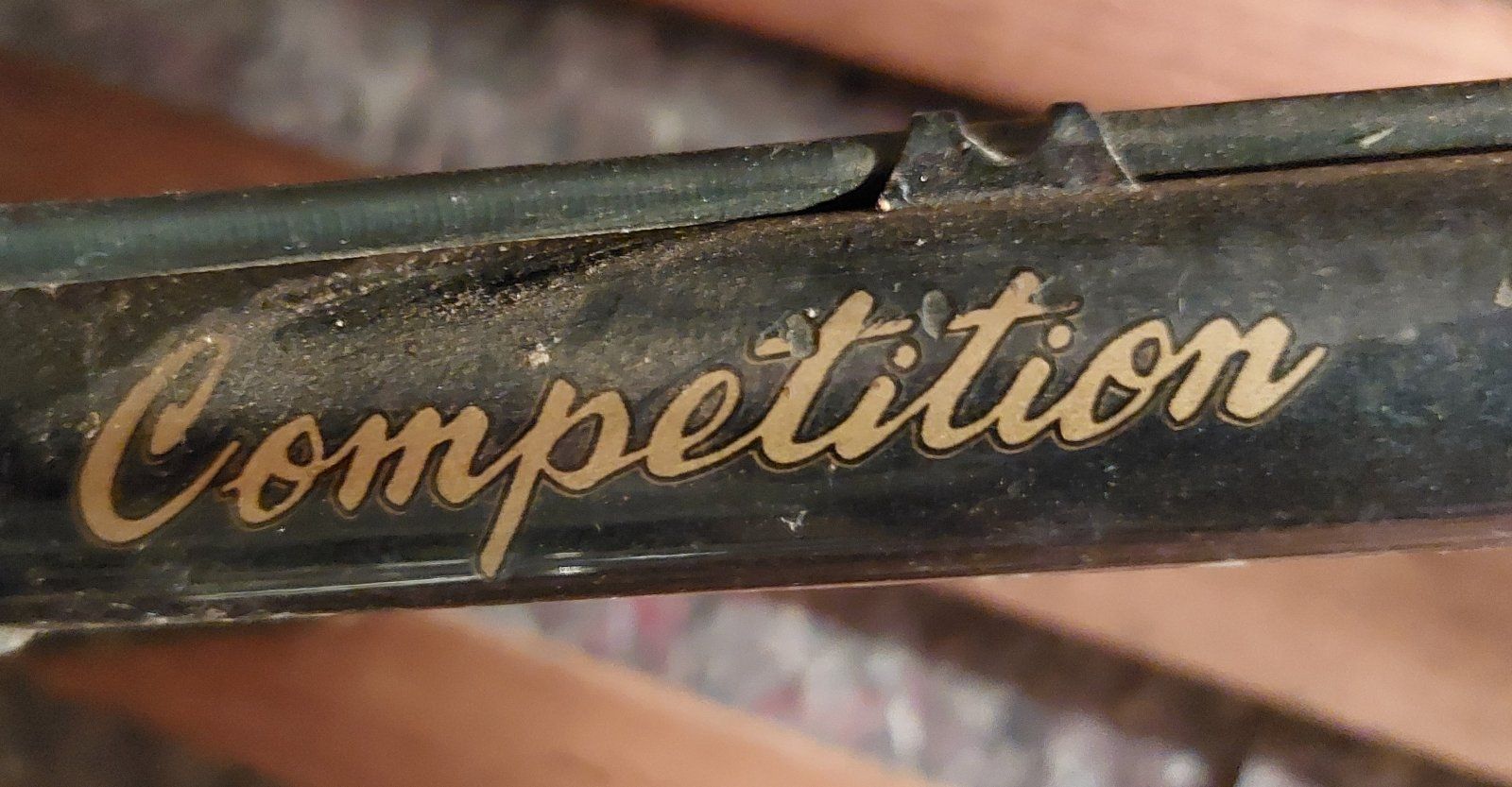

Hier die versprochenen Fotos vom Fundzustand meines neuen Nishiki Competition von 1978 (Rahmen) bzw. 1979 (einige Komponenten). Der Fokus liegt auf den Komponenten, die ich für original halte – wo möglich jeweils mit Angaben zur Datierung. Das ist ja vielleicht für all diejenigen hilfreich, die in Zukunft einen Rahmen neu aufbauen und wissen wollen, was dort „origschinal“ drangehört.
Rahmen: EH1…( = Europa, [197]8). Nein, kein Auffahrunfall ... 🙂
Schalthebel: Suntour. Direkt auf den seitlichen Anlötsockeln montiert – ohne Halbrundprofil, sodass eine kleine Lücke bleibt. Wackeln tut es trotzdem nicht.
Umwerfer: Suntour Cyclone
Kurbel: Sugino Super Mighty, 170 mm, date code Kurbelarme I-3 (= [197]9 - März)

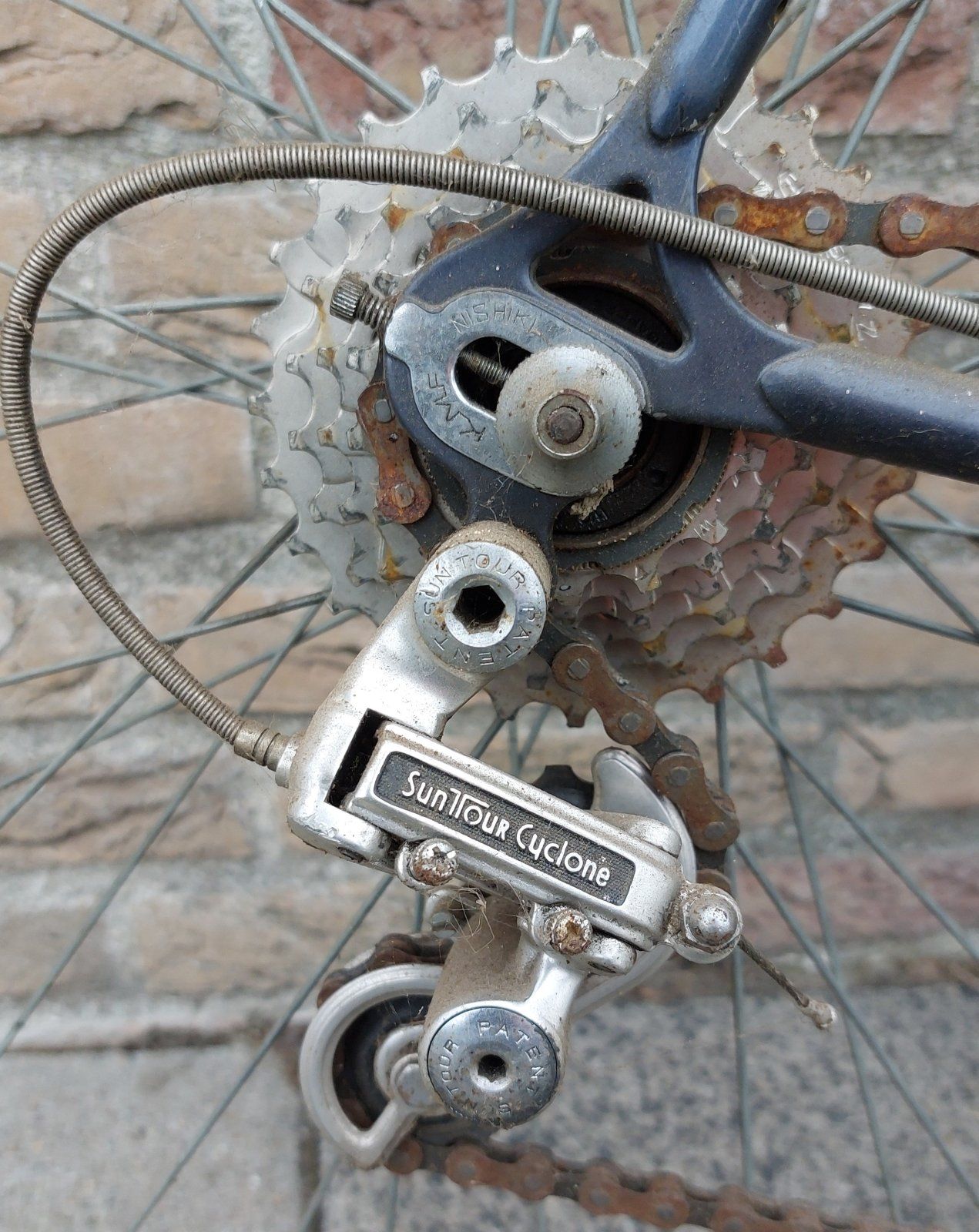

Schaltwerk: Suntour Cyclone, date code UA (= 1978 Januar)
Bremsen: Gran-Compe 400 (ohne date code, äußere Mutter wie üblich verrostet).
Luftpumpe: Primus (in schwarz, nicht in weiß wie im Katalog).
Lackschäden am Oberrohr ...
... und -- oh je -- eine Roststelle an der Muffe gibt es auch! 🙂 Hält sich aber beides in Grenzen.
Nicht original: Felgen (Rigida SX100, 1990er), Naben (namenlos), Kassette (Shimano 14-28, passt nicht zur Kapazität des Schaltwerks!), Sattel (ca. 1990), Bremshebel (Shimano Exage), Vorbau und Lenker (3ttt von 1989).
Falls jemand Fragen zu bestimmten, nicht erwähnten Komponenten hat: bitte fragen! Ich schaue dann gerne mal nach und liefere Bilder bzw. Infos.

Anhang anzeigen 1213820Schaltwerk: Suntour Cyclone, date code UA (= 1978 Januar)

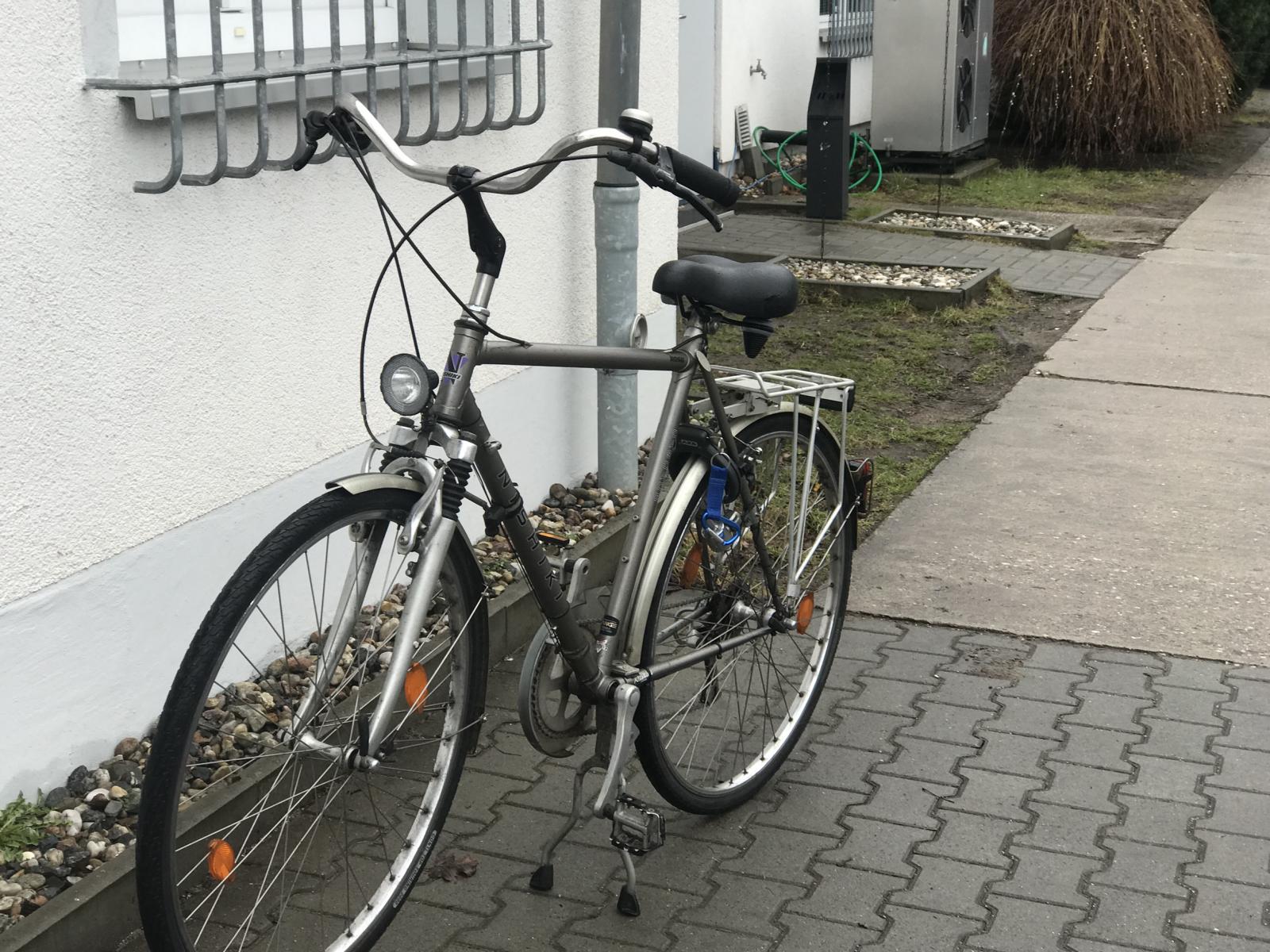

Guten Abend,
endlich ist mein Nishiki Cascade aus Emden angekommen, mit interessanten Lösungen der Vorbesitzer:
Folgendes würde mich interessieren:
Was ist das für ein Steuersatz? Wie ein XT sieht der für mich nicht aus.
Ich habe sie noch nicht demontiert, kann mir einer sagen, ob die Mavic Module 4 Hohlkammerfelgen sind und ob ich die noch fahren kann?
Folgendes möchte ich damit machen, falls ich der Häresie schuldig gesprochen werde, bitte rechtzeitig schreiben, damit ich das an anderer Stelle weiterführe ;-)
Wie bereits an anderer Stelle beschrieben, möchte ich mir ein richtiges Regen-Winterrad (+ Kindersitz) aufbauen, wo ich nicht beim täglichen Pendeln durch die Stadt im besten Winterwetter mit den entsprechenden Bestandteilen im Straßenwasser das Rad und vor allem die Kette versiffe. Für die tägliche - teils notwendige - Kettenpflege fehlt mir mit den Kindern und was so alles anfällt, einfach die Zeit. Mein Radon mit SKS Raceblades Long hat mir dieses Jahr deutlich gezeigt, dass es dafür nicht gemacht ist. Aus Budgetgründen möchte ich das eine oder andere vorhandene Teil für das Cascade nutzen, auch wenn es weder zeitgerecht ist noch optisch passen mag. Hier würde ich dann später nach und nach gucken, was besser/schöner geht.
Als Grundlage muss der Rahmen aufgearbeitet und äußer- wie auch innerlich geschützt werden.
Die Schaltung wird eine Alfine 11, dazu möchte ich einen Hebbi Chainglider verwenden. Ist meine Frau jahrelang gefahren, wenn ich mal das Rad kurz hatte, konnte ich nichts unmögliches daran feststellen.
Die Kurbel - das ist mit Sicherheit auch keine XT - keine Ahnung was da billiges mal ausgetauscht worden ist - vom Blumenhändler gab es die bestimmt nicht so - wird getauscht. Ich habe da eine da, die klassisch aussieht. Wenn das mit der Kettenspannung nicht hinhaut, würde ich in Richtung Exenterlager schauen wollen, auf keinen Fall einen Kettenspanner verwenden.
Die Federgabel fliegt raus, dank @Stefan-Herne habe ich eine schöne Starrgabel erhalten - auch aus Japan, jedoch von einem Koga-Miyata. Ich hoffe, da gibt es kein böses Blut 🙂 Aus dem gelben Forum habe ich die passenden Cantileverbremsen bekommen.
Bei den Rädern bin ich am überlegen, erst einmal komplett die vorhandenen DT-Swiss R511 einzusetzen. Vorne ist da ein Shutter Nady drin, hinten muss für die Alfine eh ein Rad neu gespeicht werden. Mir ist klar, dass ist optisch schwierig. Alternativen wären, entweder die vorhandenen Mavic Felgen zu verwenden oder was zeitgerechtes in stabil und für 32-37mm Reifen.
Für die VR-Lampe möchte ich was möglichst hoch montiert werden kann, damit ich nicht nur mein VR-Schutzblech erleuchte. Gibt es das Gegenhalter für den Bremszug, wo die Lampe befestigt werden kann?
Gepäckträger scheint sehr stabil zu sein, würde ich erst einmal lassen. Wie auch die Schutzbleche. Das fesche HR-Schloss dafür eher nicht. Als Sattel würde ich meinen Brooks C15 weiterverwenden, da brauche ich eine Sattelstütze, die Kerzenausführung gefällt mir nicht. Fast vergessen, der Vorbau und der Lenker bleiben auf keinen Fall. Hier kommt erst einmal ein Tourenlenker ran, beim Vorbau was ich noch da habe.
Was vergessen? Pedale würde ich auf einseitige SPD's gehen, irgendwo las ich letztens von XT, die sehr gut sein sollen.
Wie in der Einleitung geschrieben, wenn es hier nicht reinpasst bitte deutlich sagen. Für mich geht es um den Nutzen im Alltag. Bei der Basis habe ich auch kein schlechtes Gewissen, dass ich ein Kulturgut vernichten würde.
Steuersatz Kunststoff. Das gibt es bei Shimano. Sehr niedrig bauend. Erst mal sehen, was die Originalgabel an Stapelhöhe haben möchte.
Dieses Rahmenschloss wirst du im Alltag noch zu schätzen wissen
Aktuell nutze ich im Alltag von Abus das Bordo mit Zahlenschloss. Das hat für mich den Vorteil, ich dann den Rahmen anschließen, dass es gegen wegtragen gesichert ist. Das erscheint mir beim Rahmenschloss nicht möglich zu sein. Vielleicht bin ich nur paranoid. Befestigungsmöglichkeiten habe ich an dem Rahmen ja genügend 🙂
Also ich hab das Rahmenschloss meiner Koga wieder eingebaut, weil es eben doch ganz nett ist ein zweites Schloss zu haben. Mit einem vernünftigen Schloss wird da Rad dann mit Vorderrad und Rahmen irgendwo angeschlossen. Bei so einem Alltagsrad kommt es auf das Gewicht auch nicht mehr wirklich an.
Vermutlich bin ich aber auch zu paranoid, hier bei uns wird eigentlich nicht so viel geklaut wie in einer Großstadt.
Für den Frontscheiwerfer gibt es solche Halterungen
wird an der Gabel befetig und ist Canti kompatibel.
