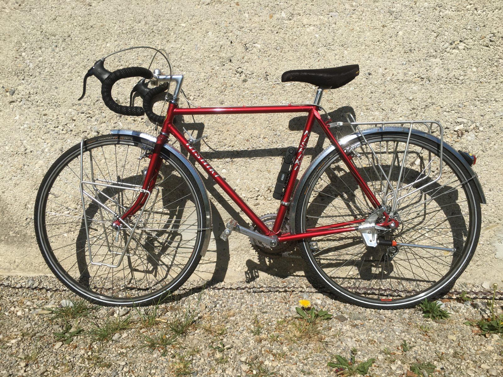

Servus miteinander! Mein Nishiki gehört wohl auch hierher. Baujahr 85 und Ich glaube, das Modell Continental.
Grüsse vom Ammersee! Andi

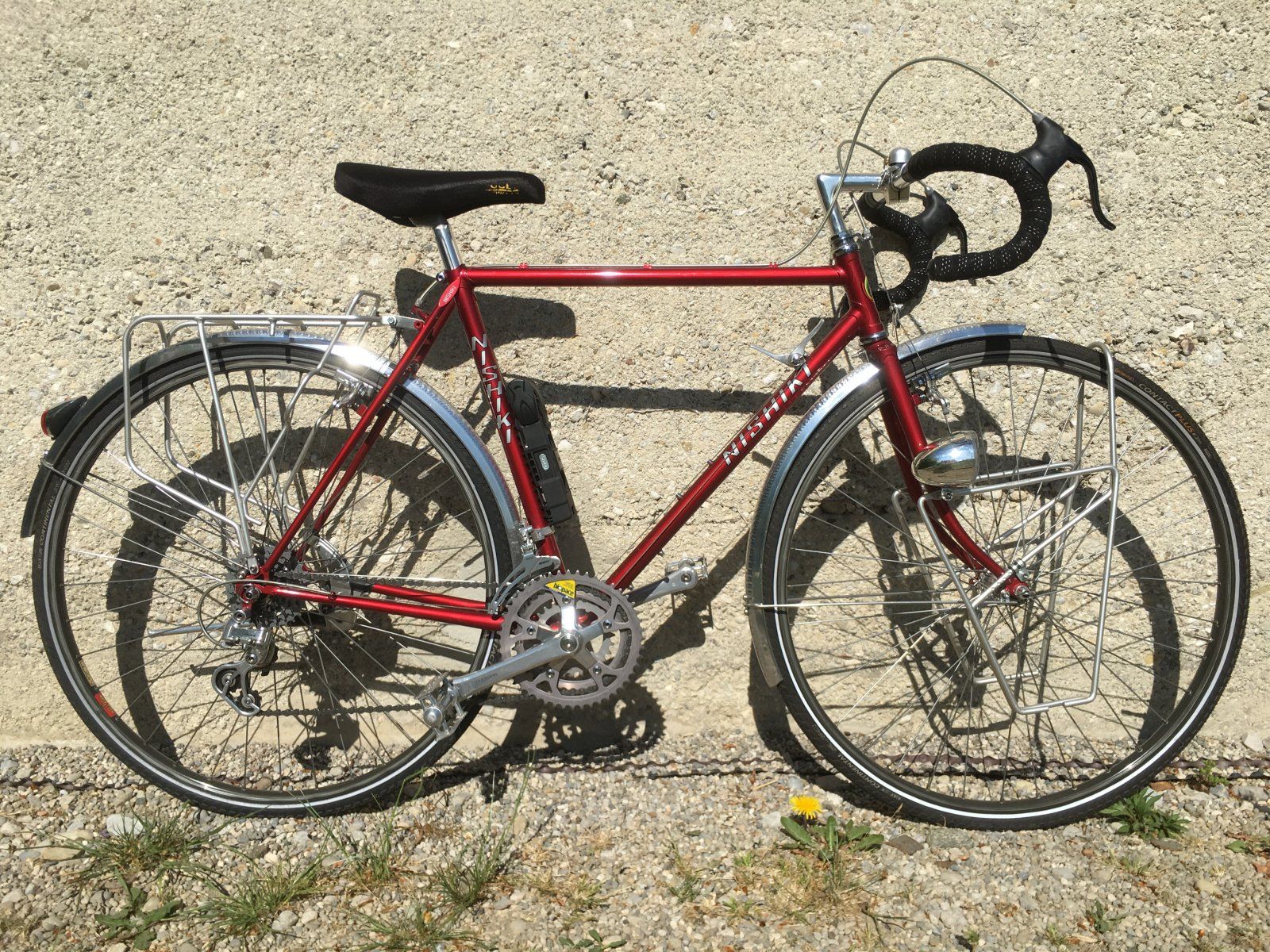

Schönes Rad. Und sieht noch taufrisch aus! War/geht es denn auch auf Reisen? Den Scheinwerfer würde ich allerding auf dem Verbindungsbügel über dem VR montieren. In seiner jetzigen Position schaut er nach oben und hat wahrscheinlich einen großen Schatten im Kegel.
Dafür dass es schon 35 Jahre alt ist, sieht es wirklich taufrisch aus. Besser erhalten als ich, auf jeden Fall - ich hab deutlich mehr Kampfspuren. Bzgl. Reisen - Eine Reise in Richtung Balkan steht auf meinem Programm. Der Vorbesitzer hat das Rad nicht außerhalb Deutschlands bewegt.
Und der Strahler... Sehr guter Einwand! Vielen Dank. Zumal er mit aufgeschnallten Packtaschen hauptsächlich diese auf dem Lowrider anstrahlt und nicht, seiner Bestimmung gemäß, die Straße vor mir... ist mir aber noch nicht aufgefallen, ich war bislang bei strahlender Sonne und dafür ohne Strahler unterwegs.?

Hallo Andi ,
kannst Du hier mal die Rahmenkennzechnung unter dem Tretlagergehäuse mitteilen für mich als Nishiki Sammler ? Und wenn möglich auch die Rahmenhöhe gemessen c/c ?
Und.... tolles rot der Rahmenlack , ist das metallic ? Bisher sind mir nur dunkelblau-metallic Rahmen bekannt .
Danke
Bitte. Gerne! Es ist die EE500611 und die Rahmenhöhe beträgt 54cm c/c. ?

Das ist Metallic Lack. So eine Art Metallic Rubin würde ich sagen.?
Und Herzlichen Dank für die genaue zeitliche Einordnung des Rades! Dann hat es ja bald „Geburtstag“.
Sehr schön andi, herzlichen glückwunsch! Ist es das Rad aus der großen bucht? Wurde mir auch immer wieder angezeigt und ich habe geliebäugelt aber war mir zu klein...
Genau! Ich hab’s aber ganz offline persönlich abgekauft — oldschool Face to Face mit Bargeld an einer Tankstelle ( natürlich mit Sicherheitsabstand ?) — und nicht ganz den bei der Bucht aufgerufenen Preis zahlen müssen. Ich bin 168cm mit Schrittlänge 80cm. Da passt es perfekt.?
