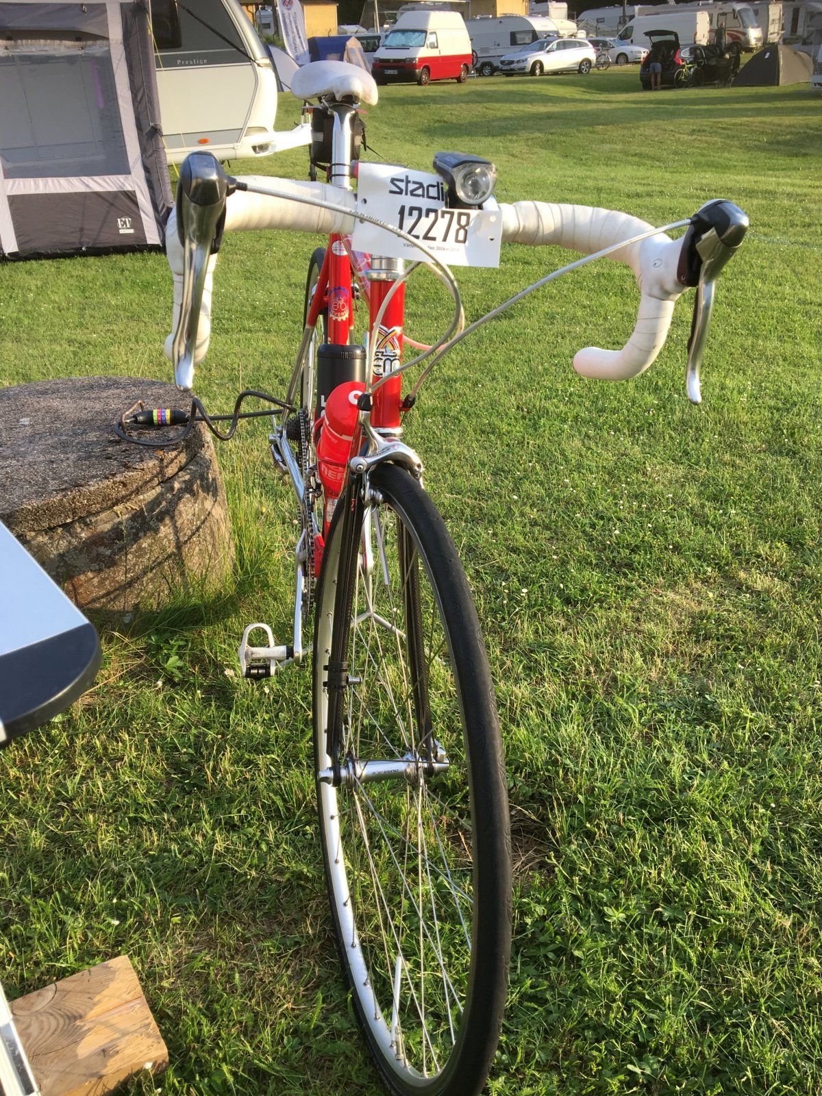

Es wäre sehr hilfreich, wenn ich ein Foto zu sehen bekäme, auf dem der Verlauf der Schaltzüge (Bögen) im Lenkerbereich zu sehen ist. Im Netz finde ich nur noch Abbildungen von späteren STI's, bei denen die Schaltzüge entlang des Lenkers geführt werden!

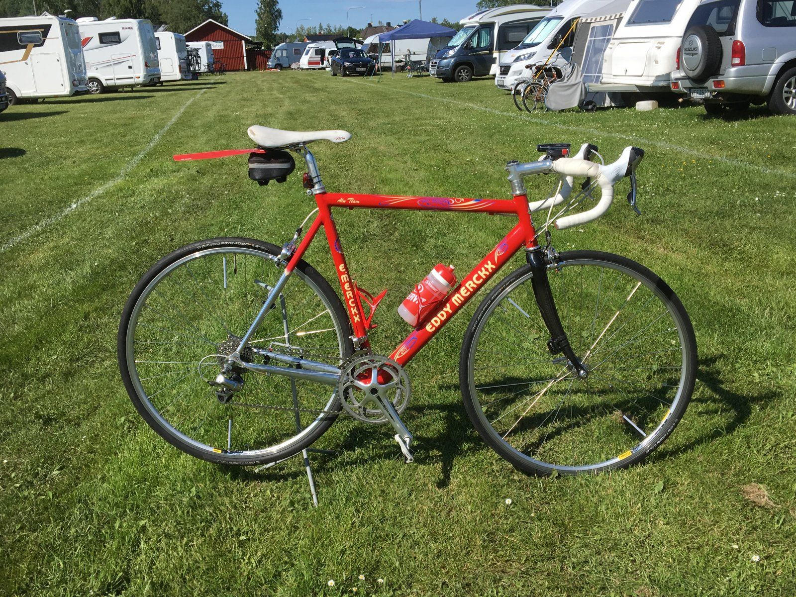

Siehe hier die STIs von Dura Ace 7800 an meinem Merckx . Die Führung der Schaltzüge ist praktisch die gleiche wie bei deinen 6500er STIs .
Für größere Biegeradien wird oft empfohlen, die Züge vor und nach den Rahmenanschlägen zu kreuzen:

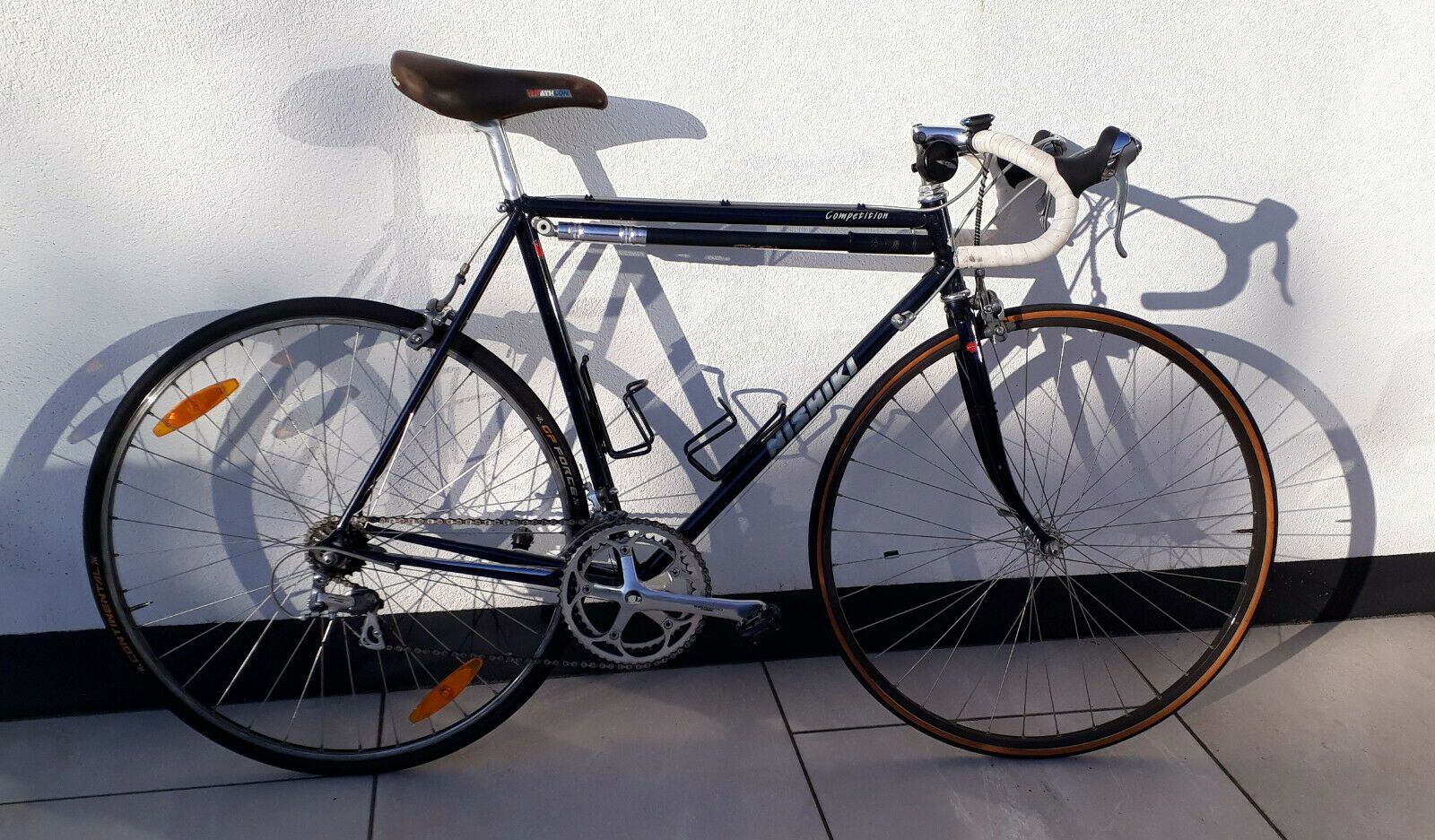

Nishiki Competition am letzten Freitag bei Ebay.
Hat jemand von Euch hier im Forum am Karfreitag Abend dieses Nishiki Competition bei Ebay ersteigert . Wenn ja und Du es hier liest , dann melde dich doch mal bei mir . Könnte Dir eventuell einen Vorschlag machen.
