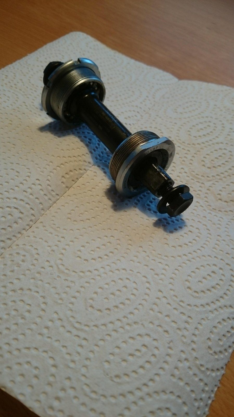

So, Tretlager ist ausgebaut. Die drei großen Schlüssel von CAMPA haben gepasst!
Ein SANTÉ Innenlager alter Schule. Es handelt sich wohl um das erstverbaute Lager!
