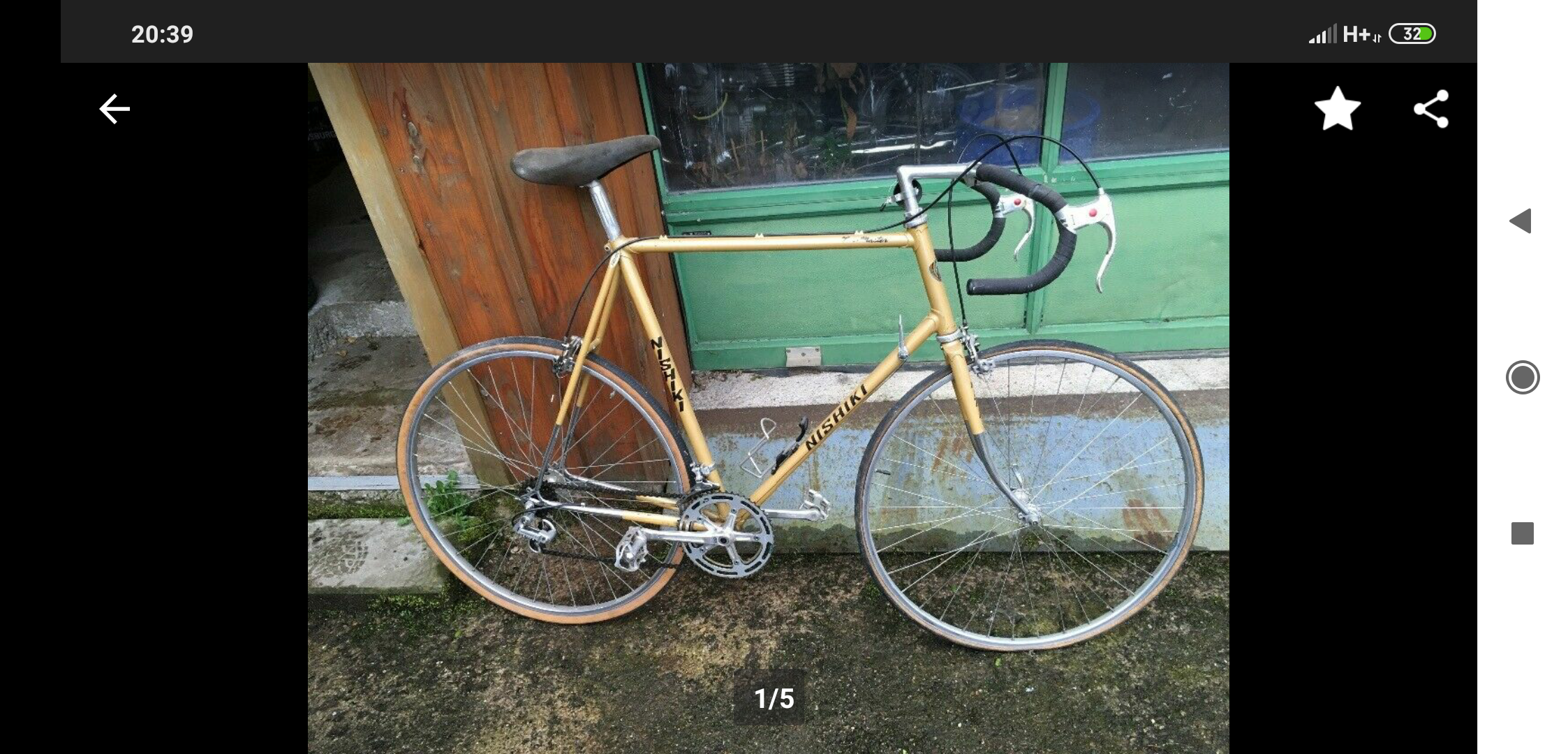

Vor kurzem hat ein Nishiki Trimmaster (RH = 63cm) zu mir gefunden - komplett mit Shimano 600. Auf dem Umwerfer steht H-L, womit es ja 83/84 produziert sein dürfte.
Erstbesitzer meinte es wäre alles im Originalzustand und nichts verändert. Allerdings ist die Hinterradfelge von Weinmann mit SUZUE Nabe, wobei die vorne von ARAYA mit Shimano Nabe ist. Dann wurde das Hinterrad wohl wahrscheinlich bereits einmal getauscht?! Die Felge ist auch breiter als vorne. Und womit es auch nicht mehr komplett Shimano 600 ist. :(
Das Rad hat sehr lange gestanden. Die Hinterradnabe und Kurbel drehen sich sehr leicht. Allerdings dreht das Vorderrad sehr unmotiviert. Eine Nabenwartung dürfte das Problem ja hoffentlich beseitigen, oder?

So, zweiter Versuch mit dem Bild. Hab wohl versehentlich einen lokalen Link genutzt. Screenshot_2019-04-12-20-39-22-031_com.ebay.kleinanzeigen.png
Die Rahmennummer ist EJ102879. Laut dieser Info bin ich jetzt allerdings verwirrt, so ist der Rahmen entweder von 1990 oder 1980. Wobei die Shimano 600 ja um 1983-85 produziert wurde. Welche Zahl ist hier also realistischer?
1980 , die verbauten Teile sind die 600er Gruppe ( Typ 6200 ) genannt "Arabesque" wg. der schnörkeligen Verzierungen darauf .
Die war von 1978 - 1984 im Programm , als 5fach und 6fach Version .
Ja, du hast Recht. Das meiste ist tatsächlich Arabesque. Die hatte ich irgendwie nicht auf dem Schirm. Bremsen, Bremshebel, Schalthebel, Kurbel, Umwerfer.. Alles produziert 1980. Das passt auch hervorragend zur Rahmennummer. Das Produktionsatum des Umwerfers wurde von mir falsch interpretiert. Nur das Schaltwerk hinten schießt wieder quer. Es ist ein Shimano 600 EX, welches 1984 produziert wurde.

Es sind hinten auch 5 Ritzel (Cyclo) verbaut. Ist das ähnlich dem Originalzustand, oder wäre hier 6fach anzunehmen?
Da hat jemand einfach irgendein Laufrad genommen vermute ich mal. Was hat der Rhamen hinten für eine Einbaubreite? Bei 126mm wäre 6fach üblich.

Das Rad der Rahmen ist eindeutig 1980 . Es hat zwar 1990 auch noch ein Trim Master gegeben , aber die Rahmenform war schon eine andere . Die Hinterbaustreben kreuzten das Sattelrohr und endeten vor dem Sattel am Oberrohr.

Ich bin mit 1980 jetzt auch sehr zufrieden. Zeigt alles auf dieses Jahr. ;)
Die Einbaubreite ist 126mm. Beim lösen der Schnellspanner ist der Rahmen auch etwas zurückgefedert. Stand also die ganze Zeit unter Spannung.
Damit nimmt der Plan zum Aufbauen so langsam Form an. Ich möchte versuchen, es wieder so weit es im Verhältnis des Aufwands möglich ist, in den Originalzustand zurückversetzen. Zumindest auf längerfristige Sicht. Alles Made in Japan bis auf Verschleißteile wie Kette, Lenkerband, Latex wäre wünschenswert. Inwieweit dies bei Felgen und Naben im studentischen finanziellen Rahmen machbar ist, muss ich mal schauen und da es mein erstes Projekt ist, sind Tipps und Anregungen gewünscht.
