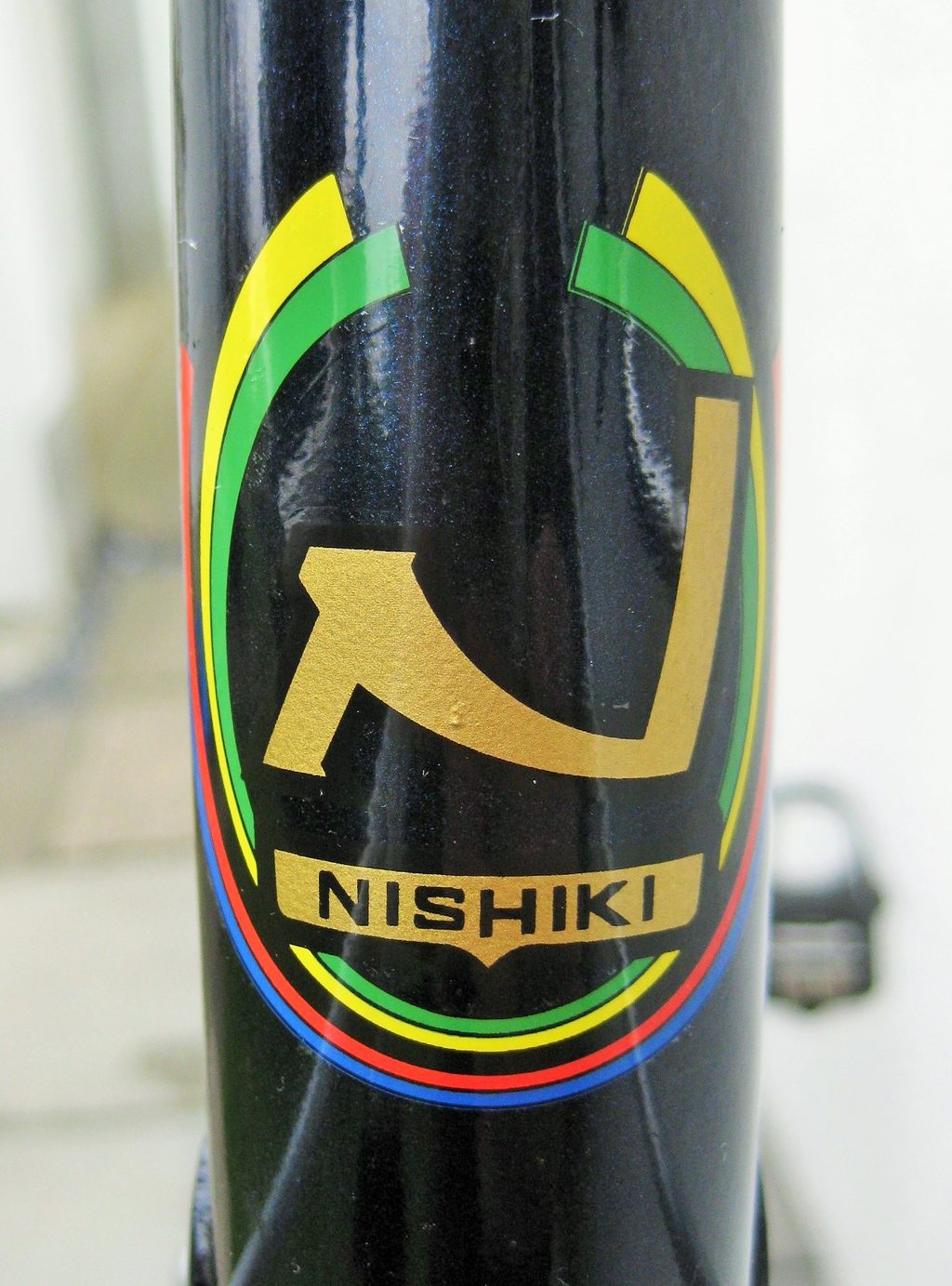

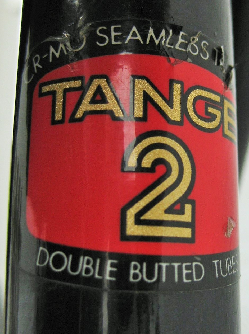

Ich bin nun mal ein bekennender Nishiki Junkie.
Gar nicht so einfach hier in diesem vorwiegend parlare italiano Forum . Was sagte doch vor zwei Jahren auf einer gemeinsamen Ausfahrt mal ein hier im Forum durchaus bekannter Bianchi Flüsterer zu mir "... und für mich kam Nishiki nur immer kurz vor solchen Kaufhausrädern wie Mars aus dem Quellekatalog " .

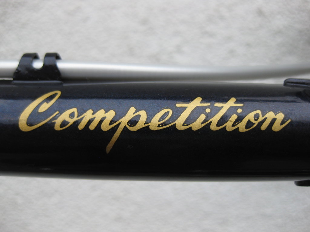

So isses wohl und deshalb ist mir vor ca. zwei Jahren auch ein völlig jungfräulicher Competition Rahmen aus 1986 ohne jegliche Montagespuren über den Weg gelaufen. Für mich ein Glücksfall , ist es doch erst das dritte Nishiki Competition in meinem Stall .
In den letzten Wochen hab ich dann so nach und nach all die Teile , die ich in langer Zeit zusammen gehökert habe , an den Rahmen geschraubt , damit es ihm und mir gut geht . Räder hab ich auch noch eingespeicht und zentriert . Alles in hell , alu und silber , weil ..... schwarz geht gar nicht !

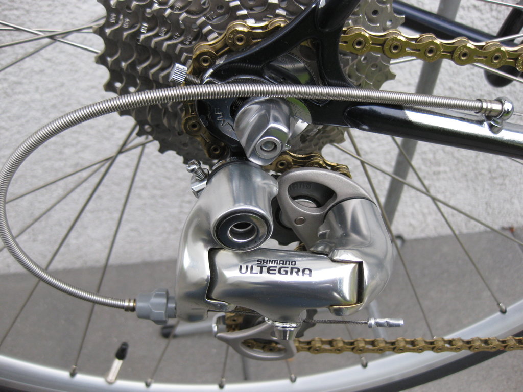

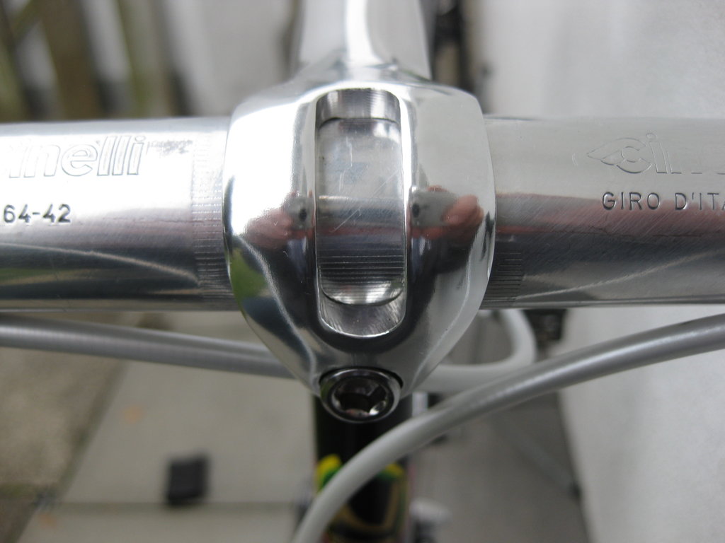

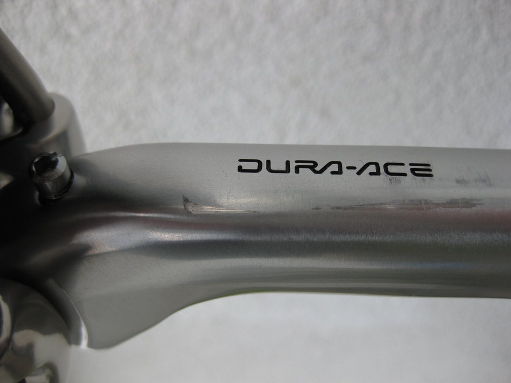

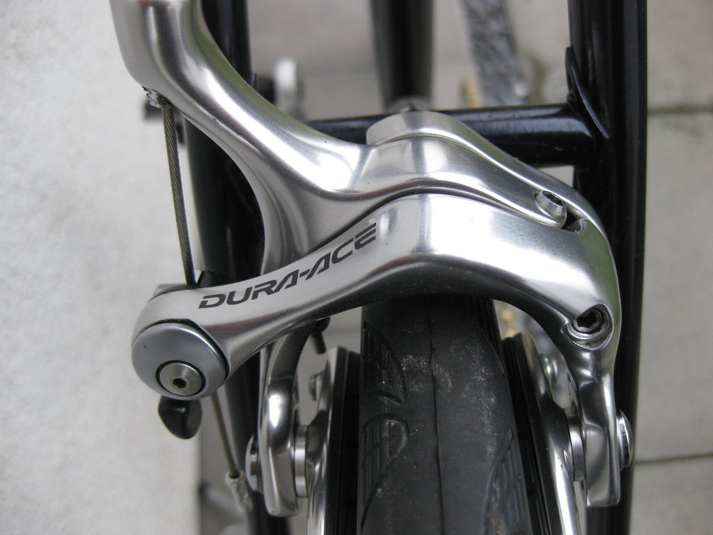

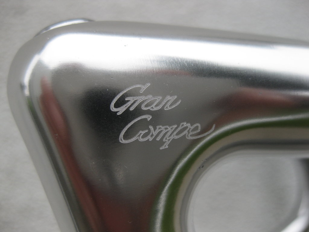

Hier nun mal ein paar Bilderchen von meinem japanischen Kaufhaus-Renner.

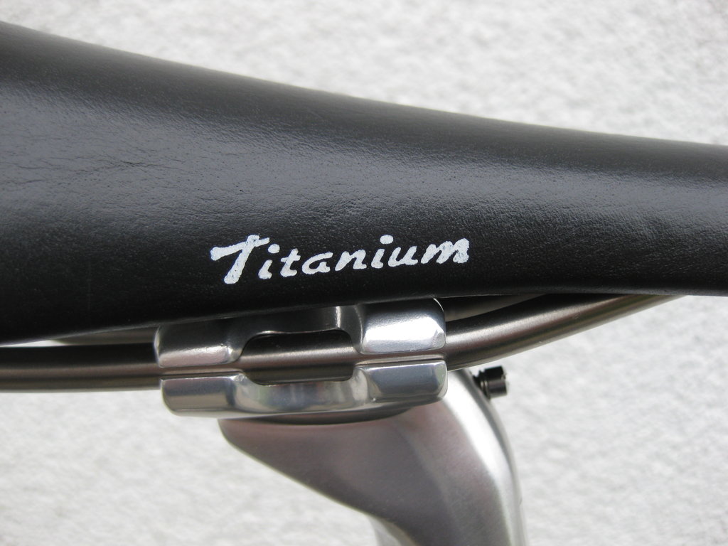

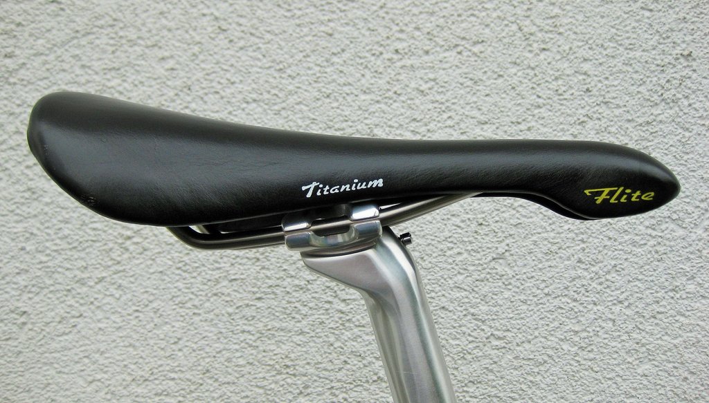

ok , das Lenkerband fehlt noch . Es soll braun werden und der Sattel wird wohl auch noch runter müssen für einen Brooks B15 in braun. Den schenk ich mir zu Weihnachten oder so.

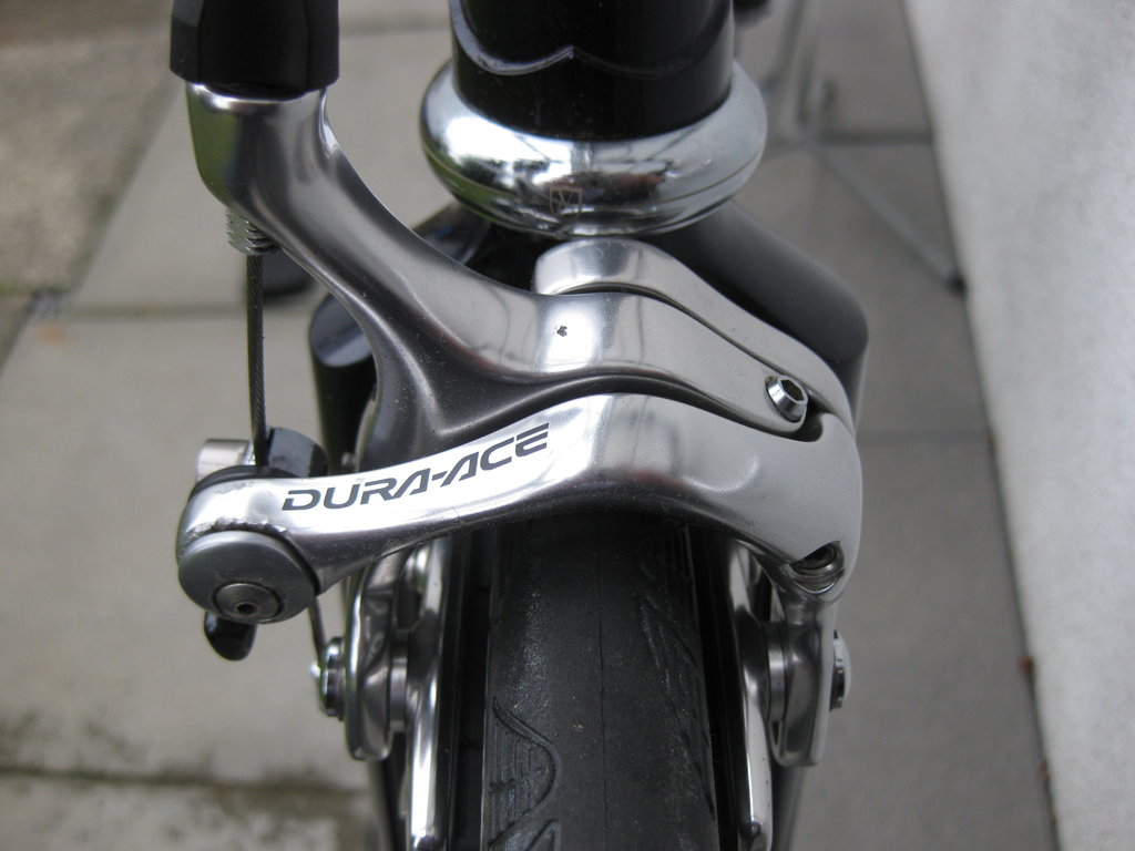

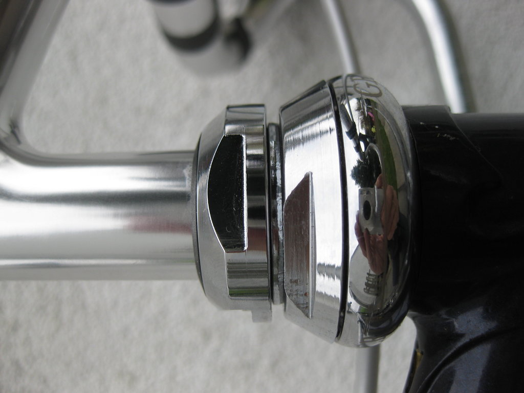

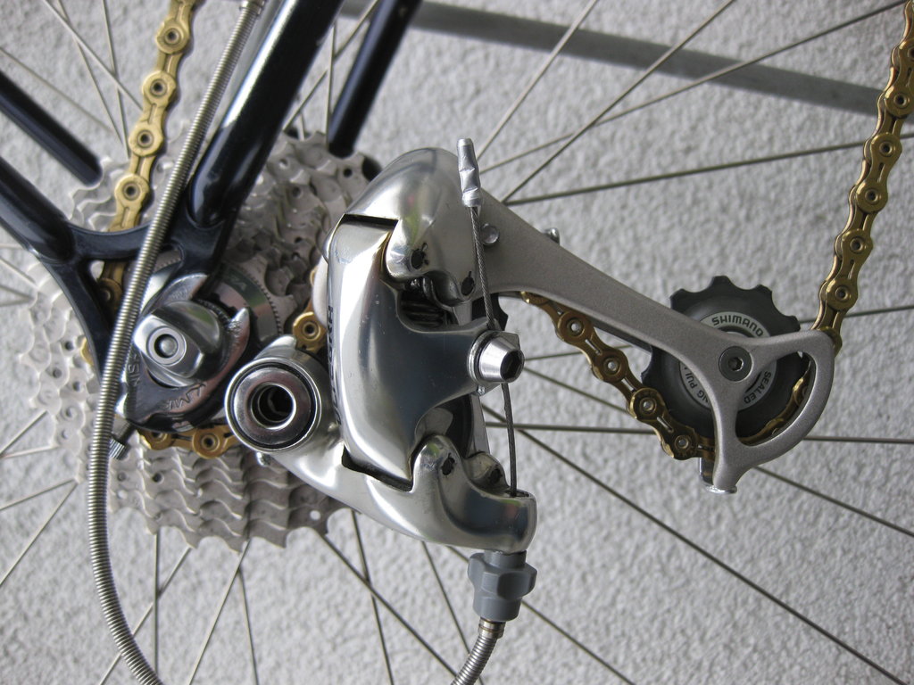

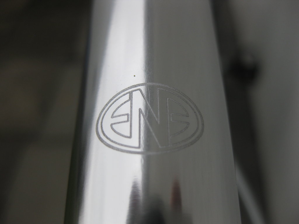

Dann mal in die Details ohne viel weitere Worte.

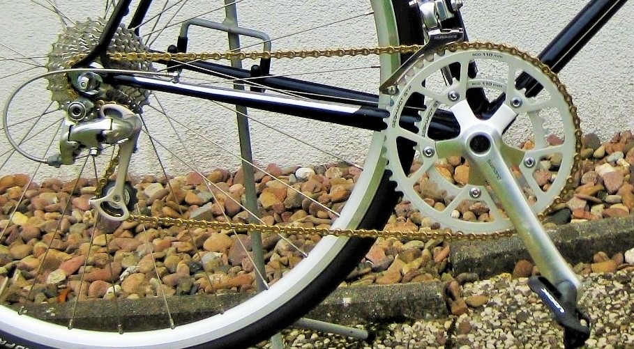

Kompaktantrieb mit Teilen aus einer Zeit, als es noch keine Kompaktantriebe gab.

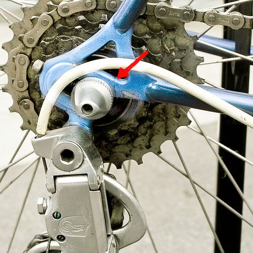

Neulich vorm Supermarkt: beim Abschließen meines Einkaufsbombers fiel mir ein Dura-Ace Schaltwerk (RD 7400) auf. Die weitere Peilung ergab mittelschmalbreite Reifen mit Schutzblechen, Besenstiellenker mit Triggerschaltern, einen klassichen gemufften Rahmen, uni Lackierung ohne Dekor oder Rohrsatzaufkleber. "Lecker Stadtschlampe" dachte ich mir, leider falscher Lenker. Da wurde ich auch schon aus meinen Gedanken gerissen: "Is'n älterer Stahlrahmen..." Der Fahrer des Flitzers war inzwischen erschienen und hatte meinen interessierten Blick richtig interpretiert. Ins Gespräch gekommen, meinte der irgendwann "Das is'n Nishiki" - und tatsächlich, am Steuerrohr prangte das Logo. "Ich hab auch son ähnlichen Rahmen zuhause rumliegen, aber etwas anders..." "Die waren früher so...", dann hatte er auch schon aufgechlossen" und weg war er.
Hatte ich für eine Neulackierung gehalten, aber das scheint wohl der originale Lack sein, Dekor möglicherweise abgeschabt.
Kann jemand was zu dem Modell sagen? Die Fakten:
- Lack mittelblau uni, kein Chrom
- wahrscheinlich Reiserad-Rahmen, da Lowrider-Ösen an der Gabel
- Bremsbrücke hinten (aber V-Brakes montiert)
- Besonderheit: Anlötteile für Basta Schwenkbügel-Schloss an den Sitzstreben
- auf angelöteten Sockel für Walzendynamo-Fernbedienung und Art der Bremszugführung am Oberrohr hatte ich in der kurzen Zeit nicht geachtet.

Sehr schönes Rad! Die goldene KMC passt perfekt dazu, mehr an Farbe braucht es fast gar nicht mehr :daumen:
ähm, wenn du dir nen anderen Sattel holst, wäre dann der Flite vakant? Falls ja, würd ich mich mal melden :cool:

Neulich vorm Supermarkt: beim Abschließen meines Einkaufsbombers fiel mir ein Dura-Ace Schaltwerk (RD 7400) auf. Die weitere Peilung ergab ... uni Lackierung ohne Dekor...
Da wurde ich auch schon aus meinen Gedanken gerissen: "Is'n älterer Stahlrahmen..." Der Fahrer des Flitzers war inzwischen erschienen und hatte meinen interessierten Blick richtig interpretiert. Ins Gespräch gekommen, meinte der irgendwann "Das is'n Nishiki" - und tatsächlich, am Steuerrohr prangte das Logo. [...] "Die waren früher so...", dann hatte er auch schon aufgechlossen" und weg war er.
Abgeschlossen war das Rad nicht mit dem Schwenkbügel-Schloss, sondern einem Seilschloss. ABgeschlossen - nicht ANgeschossen. Also ich nutze an meinen Rädern (so beides vorhanden) entweder das bequeme Rahmenschloss zum ABschliessen oder ein externes Schloss zum ANschliessen (bei längerem Abstellen latürnich beides). Ist es der Glaube an das Schlechte im Menschen, dass ich mich frage warum der Typ das Rahmenschloss nicht benutzt hat...? :rolleyes:

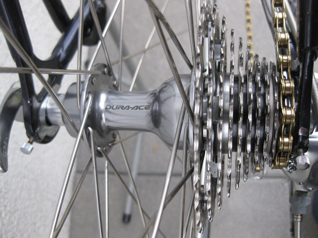

Hast Du den Rahmen (dauerhaft) auf 130 mm geweitet?
Nein . Es ist nach wie vor ein 126mm Hinterbau geblieben. Ich habe keine mechanische Weiterung vorgenommen.
Die 4mm Differenz zur 130mm Dura Ace 7800 HR-Nabe wird nur über die bestehende Flexibilität zwischen beiden Ausfallenden hergestellt.
Sobald das 130mm Laufrad entnommen wird , flext der Hinterbau wieder zurück auf werksmäßige 126mm . Das ist m.E.völlig unkritisch, auch der Geradeauslauf wird nicht beeinflusst.
Ich habe Berichte gelesen, dass Brüche im Bereich des Ausfallendes als Folge von unpassenden Nabenbreiten verdächtigt wurden. Mit Sicherheit kommt das auf den Einzelfall an und ist von mehreren Faktoren abhängig. Ich habe z.B. einen Gazelle Champion Rahmen von 1983 mit 128 mm, in den ich ohne Bedenken eine Nabe mit 130 mm verbauen will. Bei Alltagsrädern finde ich es aber nervig, wenn das Laufrad nicht leicht in den Rahmen geht.
Kritisch ist, dass der aufgebogene Hinterbau unter mechanischer Spannung steht. Diese Spannung addiert sich zu der dynamischen Belastung im Fahrbetrieb, das gibt also praktisch einen [url=https://de.wikipedia.org/wiki/Wöhlerversuch]Wöhlerversuch[/url] mit höherer Last. Das Ergebnis zeigen die Bilder von @Flat Eric.[/URL]

Es fehlen noch zwei Dinge. Das farblich passende Lenkerband und der dazu farblich passende Sattel. Bisher ist ein schwarzer Flite Titan oben drauf.
Aber ich überlege seit einigen Wochen, ob nicht ein brauner Sattel ( z.B, Brooks B 15 )
mit einem gleich braunen Lenkerband das passende Duo für mein Competition wäre . Meine Hoffnung , dass der Weihnachtsmann einen brauen B 15 mitbrachte, hat sich leider nicht erfüllt. Nun muss i.d.n. Wochen eine Entscheidung her.
Um Vorschläge und Kritik im Sinne der reinen Farblehre wird gebeten.

Aus eigener Erfahrung kann ich berichten, dass Braun an Sattel und Lenker mindestens eine ganz anspruchsvolle Farbe ist 😉 Mir hat am Ende kein einziges Ergebnis gefallen. Seitdem meide ich braune Sättel und Lenkerbänder sowieso. Das Image ist obendrauf auch nicht so dolle... (Pseudo-Retro...)
Will Dir das nicht ausreden, aber mir gefällt der Flite an dem Rad sehr gut. Das vielleicht ein weißes Band ähnlich dem von @Velo-Koma ˋs Olympic.
