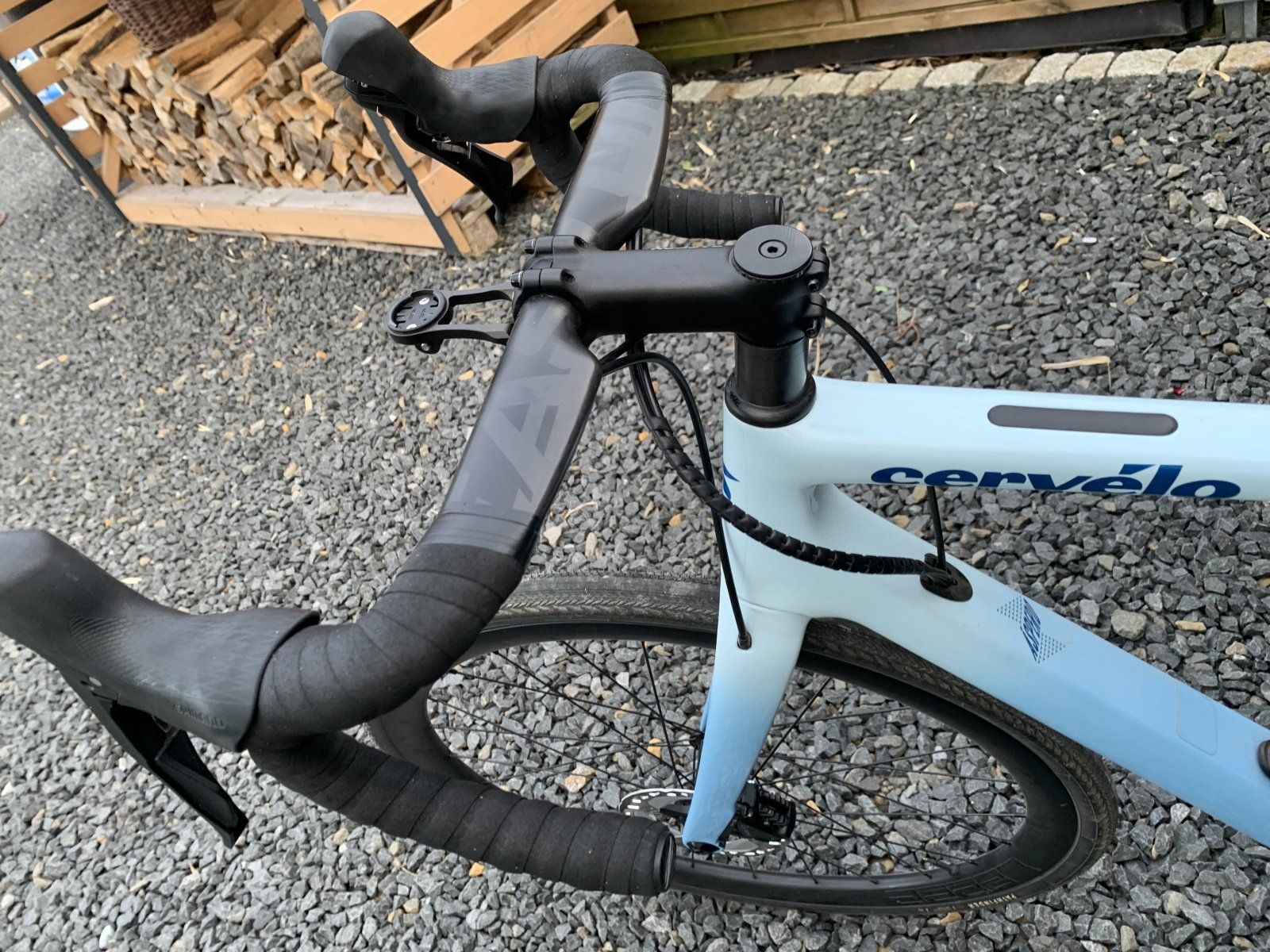

Da das Thema noch nicht so alt ist, stelle ich meine Frage mal hier, statt ein neues zu eröffnen: Ich habe ein 2021 gekauftes Aspero (wäre das dann das 2019-Modell?) und frage mich, ob es möglich wäre, durch Vorbau- und ggf. Lenkertausch die Leitungen integriert zu verlegen. Würde das irgendwie funktionieren? Brauche ich einen Vorbau ST31 oder ST32? Lassen sich die nunmal existenten Öffnungen an der Gabel und am Unterrohr irgendwie sauber verschließen?
Bin etwas durcheinander durch die verschiedenen Aspero-Generationen, Vorbau-Typen und den Unterschied Aspero vs. Aspero-5.
Foto des aktuellen Cockpits anbei.
Nein, das geht nicht.
Zieh mal den Vorbau vom Schaft und nehm die Spacer runter.
Dann siehst du schon, dass da kein Platz für 2 Hydraulikleitungen, eventl. Züge oder di2-Kabel ist, um in den Rahmen zu kommen.
