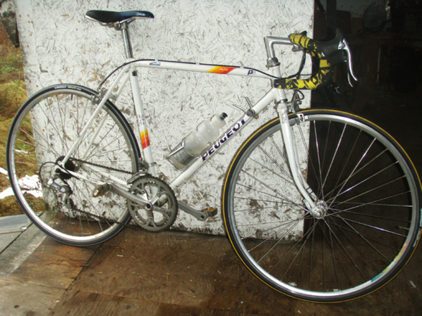

Das Rad ist in etwa das hier. Und ich würde nun das ganze modern machen, so dass da drauf eben eine neue Schaltung/Kurbel drauf kommt. Speziell ist eben die Frage: ob irgendeine neue Kurbel da rein passt. Es muss nicht unbedingt eine Rennradgruppe sein, es kann auch was anders sein. Nur muss es eben aktuell sein. Und ich will eine schaltung die am Lenker ist und nicht unten am Rahmen.

Ich kann es auf dem Bild nicht erkennen, aber wie sieht es mit den allfälligen Kompatibilitätsproblemen bei Peugeot-Ausfallenden aus ? Den Simplex-Ausfallenden fehlt ja der "Haken" für den verstellbaren Anschlag, den Schaltwerke nach Campagnolo-Norm (= heute alle) haben. Wenn es ein rahmenfestes Ausfallende ist, könnte es Probleme geben; wenn sowieso ein Blech-Haltestück aufgeschraubt wird, nicht.
AW: Neue Gangschaltung auf ein altesn Rennrad aus den 70ern
Also, das einfache zuerst: Wenn mit dem Blechhaltestück, dasjenige Haltestück gemeint ist, an dem die Schaltung hängt, dann ist sie draufgeschraubt.
Sonst finde ich das gut, das man die Kurbel behalten kann. Ich dachte nur, dass ein neues Lager (und Kurbel) besser läuft. Dann wirds vielleicht nicht mehr so teuer. Ich kann das so nicht sagen, aber es sieht nicht nach BSA Lager aus. Da ist kein Vierkant mit Schraube, sondern ein Stift, der den Arm hält.

Ah Kurbel mit Keil. Wird ein spannender Kontrast zu neuerenTeilen. Mach doch mal Bilder vom Rad.
Also da sind ein paar Bilder. Ist das nicht ein charmiges Rad? Ich bin total weg von dem Teil =D. Ich denke man sieht darauf alles was ich meine. Wenn ich jetzt die Kurbel lasse (muss) dann, kann ich ja eigentlich etwas mehr in die hintere Schaltung investieren, oder? Sagen wir ... 11 Ritzel?
