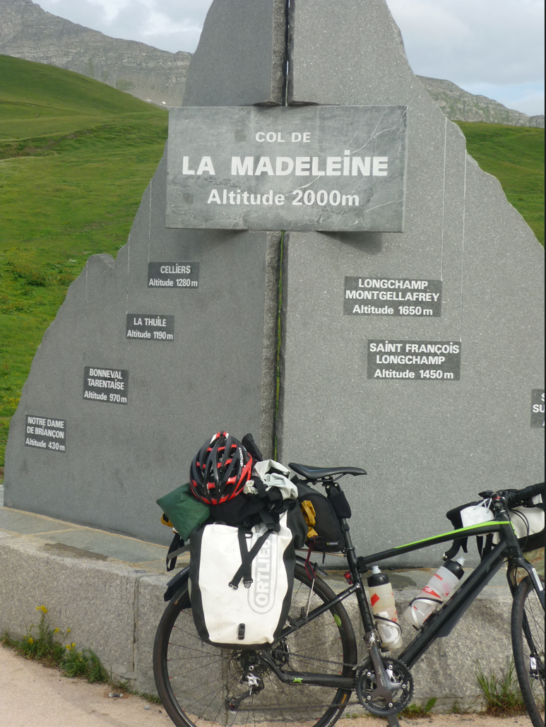

Ich fahre an meinen Rädern auch Triple. Das kleinste, was man auf Shimano-Triple-Krubeln montieren kann, ist wohl ein 26er KB.
Die Umwerfereinstellung ist etwas aufwendiger. Am Rennrad meiner Lebensgefährtin ist mir das auf Anhieb perfekt gelungen. Notfalls muss man beim Schalten vom kleinsten KB auf das 39er etwas überziehen Geht aber. Und auf der Innenseite habe ich einen Kettenabweiser montiert. Im Sommer kam ich mit 26:36 an Bord mitsamt Campinggepäck auch die Alpenpässe hoch (s. Fotos) und ich bin wirklich nicht sonderlich gut auf dem Bike.
Hinten montiere ich eine 34er 10fach Kassette, wenn ich mit XT-Schaltwerk und alten Wäscheleine STIs schalte oder eine 36er Kassette, wenn ich mit 105er Triple und entsprechendem XT-Schaltwerk schalte.
Eine kleinere Kombination (0,72 oder 0,76) geht meines Wissens mit Shimano (z. B. GRX) nicht und das habe ich bslang auch nirgends durch 1fach vorne und Pizzaritzel hinten gesehen.
Entscheidend ist wohl immer, dass die STIs mit dem jeweiligen Schaltwerk harmonieren und inwieweit das Schaltwerk mit den großen Ritzeln parat kommt. Man kann zwar die Einstellschraube am Schaltwerk so verändern dass sich die oberste Schaltrolle vom Ritzelpaket bzw. vom größten Ritzel entfernt und nicht die Kette "einklemmt". Das geht aber auch nur begrenzt.

Sehr cooles Setup!
Wobei ich sogar eine Dreierkurbel mit einem 20er KB gesehen habe: https://www.bike-discount.de/de/shimano-fc-mt500-10-fach-kurbel-40/30/22

Ich glaube, die wenigsten finden mein Setup cool, aber für mich funktioniert diese Lösung.
Die von dir erwähnte Kurbel ist aber eine MTB-Kurbel, und insofern hast du Recht, dass Shimano auch Triple-Kurbeln hat, an denen 20er KBs montiert werden können. Z. B. das Stambecco von Moutain Goat. Fahre ich seit Jahren an meinen MTBs und ist wirklich super, um offroad die Berge gut hoch zu kommen.
Ich dachte tatsächlich, das 26er sei das kleinste KB, was man an Shimano Triple-Kurbeln für Rennrad verbauen kann. (Bei mir Ultregra SL, Ultegra und 105er 10fach Kurbeln mit 74er Lochkreis) - wobei ich jetzt sehe, dass es auch ein 24er KB mit 74er Lochkreis gibt. Sollte ich auch mal probieren.
Es galt (mal), dass MTB/Trekking-Kurbeln andere Maße/Kettenlinie haben, als RR-Kurbeln und das irgendwie schon relevant wäre, weshalb man nicht einfach .

OT: Weil ich nach der Herkunft des Aufklebers auf der Satteltasche oben im Bild gefragt wurde:
