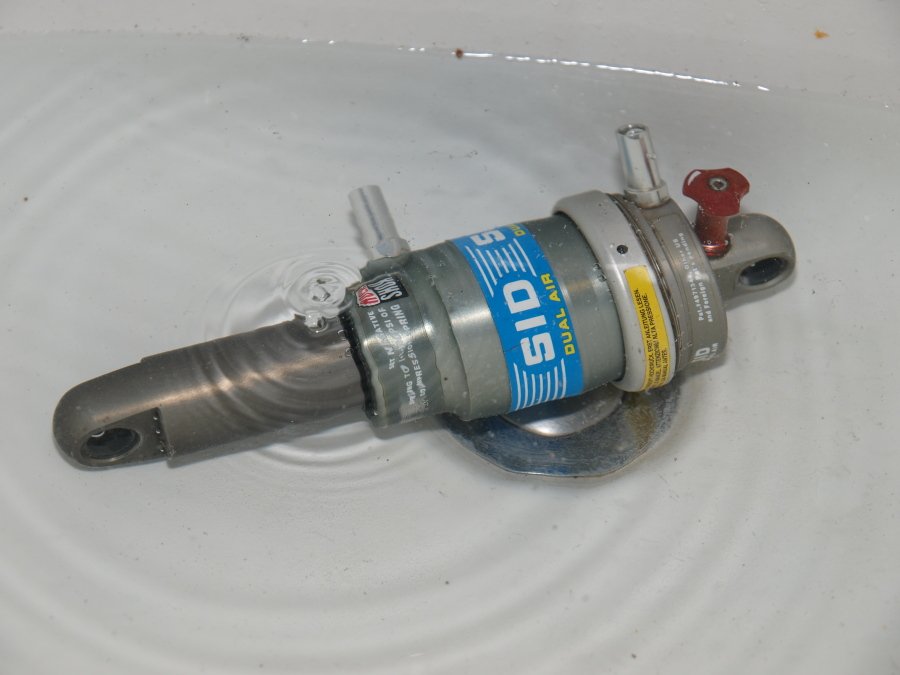

Ich habe nach der Ersatzteil-Nr. für das Service-Kit gesucht und leider nirgends mehr eines gefunden.
Da der Dämpfer Luft verliert, wird zerlegen, reinigen und zusammensetzen alleine höchstwahrscheinlich nichts helfen.
Ich könnte höchstens bei den Fachwerkstätten nachfragen, ob sie sich noch an den alten Dämpfer rantrauen.
Laut Google hat mein SID übrigens keine Stickstoffkammer.

Hast Du den Dämpfer denn mal wie empfohlen in das Waschbecken gelegt, damit man sieht, wo die Luft überhaupt rauskommt?
Vergiß Google, da gibt es eine Stickstoffkammer. Ist aber gar kein Problem...
also an der Dichtung, kein Riß? So genau ist das auf dem Foto nicht zu sehen...
Kannst Du mir mal schicken, wenn du möchtest, da finde ich bestimmt noch eine Dichtung. Oder Du mißt mal den Durchmesser des Kolbens, dann kann ich mal nachsehen.
So genau wollte ich es doch gar nicht wissen :D
Ich habe die Luft aus dem Dämpfer gelassen und nach einem passenden Hakenschlüssel gesucht.
Aber der Ring war lose und ließ sich mit der Hand aufdrehen. Also war meine Neugierde geweckt.
So wie ich das sehe, kann es durchaus sein, dass da einfach nur Dreck und Abrieb die Dichtung unbrauchbar gemacht hat. Ich gehe jetzt ganz vorsichtig mit Spülwasser dran und schaue mal, ob ich es sauber bekomme ohne die Dichtung zu beschädigen.
Frage vor dem Zusammenbau: Soweit ich mich -Graue Vorzeit- erinnern kann, war Judy Buter Lithiumfrei. Welches Fett sollte ich verwenden?
