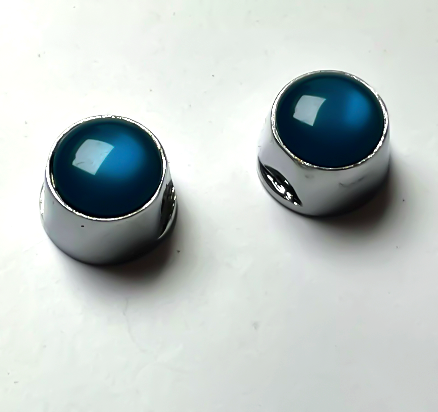

1. in den Angeboten lese ich manchmal C Record Cobalto machmal nur Cobalto wo ist da der Unterschied ?
2. Die Muttern mit dem blauen Stein gibt es auch als Nachbau.. Wie kann ich die vom Original unterscheiden?
3. Die passenden Hebel wie sehen die aus glatt oder mit Querrillen

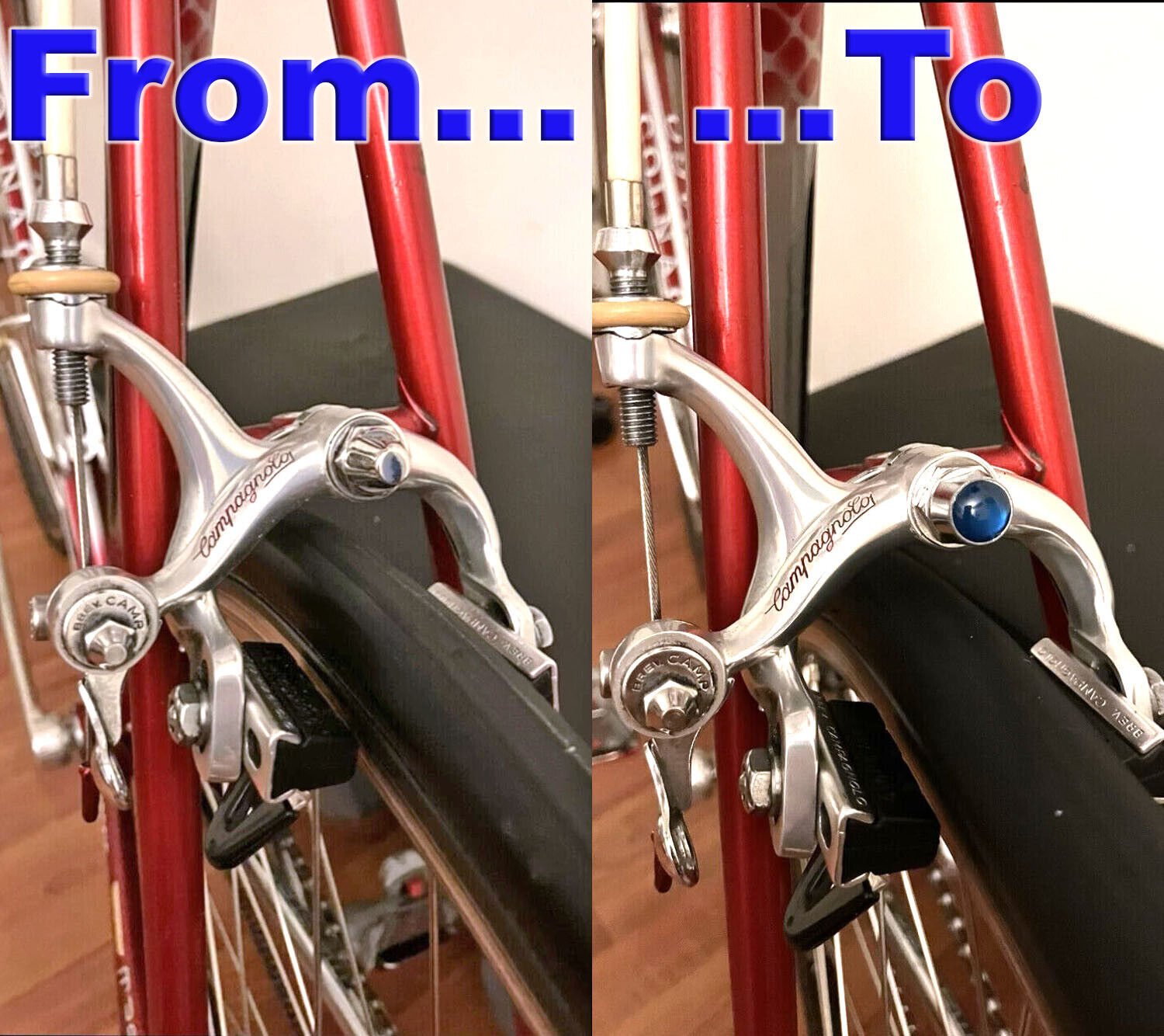

Das sind ja eigentlich nur Super Record Bremskörper mit Hutmütterchen inkl. blauem Stein. Und ich würde ja mal stark vermuten, dass die im Peloton auf den Gimmick mit dem Steinchen verzichtet haben.
Mir wäre außer der Fertigungsqualität kein anderer Aspekt bekannt, an dem man Originale von den Nachbauten unterscheiden könnte. Selbst dann wenn Jemand die originalen Steinchen verloren hat und dafür Nachbauten "ausschlachtet" wird man wohl den Unterschied in den Steinchen nicht wirklich erkennen können.
Ich habe aus einer ebay Anzeige folgende Bilder
darauf sehen die Muttern auf der Super Record deutlich konischer aus als die mit Stein..
Die Fertigungsqualität der Nachbauten erscheint mir auch reichlich bescheiden wenn ich die Metallteile anschaue. Sieht aus als wären sie gegossen.
Hat jemand die Dinger mal in life gesehen
Das mit dem Uranglas ist ein guter Tip leider kann man das vor dem Kauf im Netz nicht sehen.
Die Idee das das team die Steinchen weggelassen haben könnte, hat Charme. Aber gab es die Super Record Bremskörper zu der Zeit noch zu kaufen? Daß sie die Bremskörper auf andere Muttern umgebschraubt haben erscheint mir unwahrscheinlich
