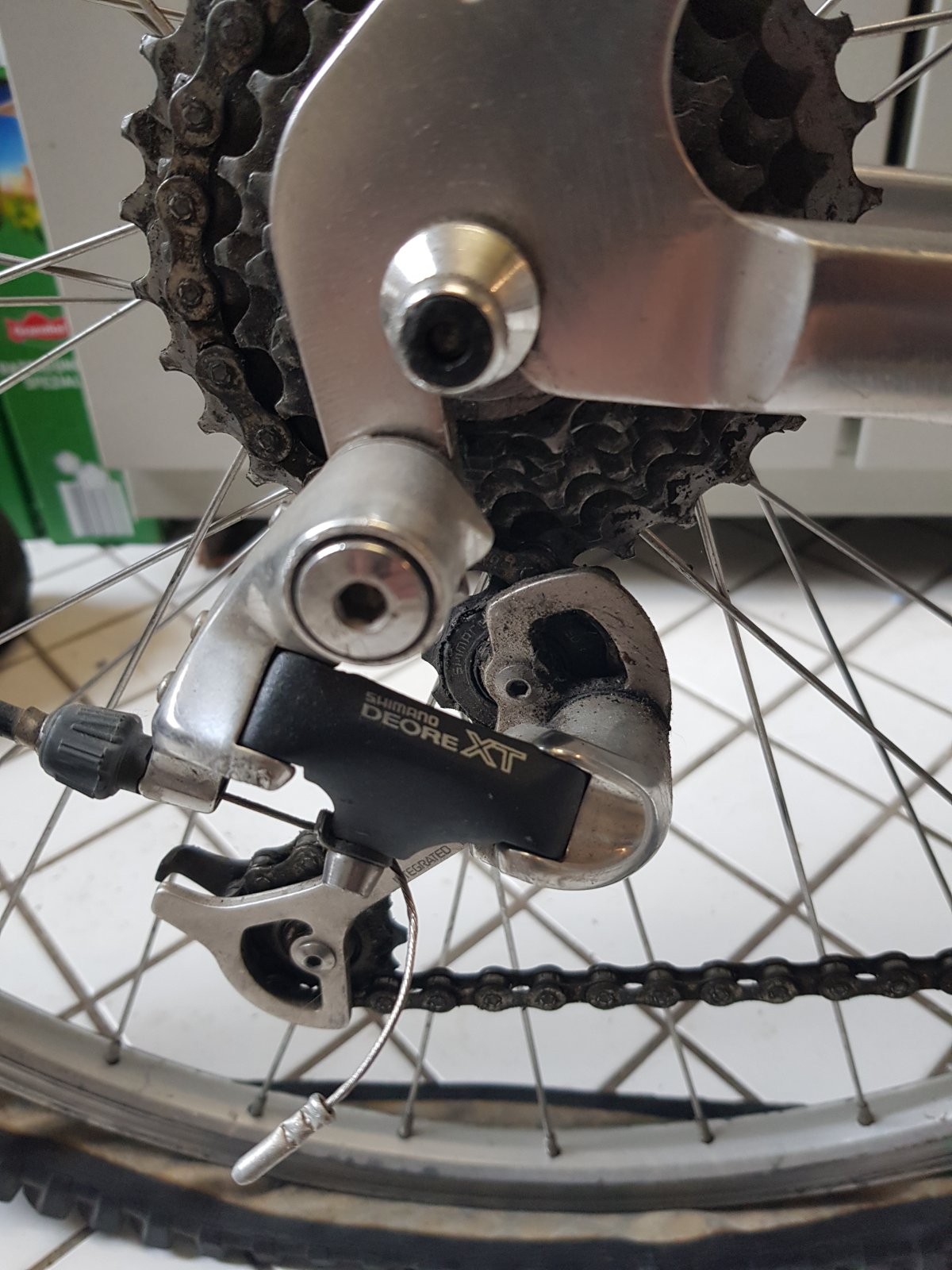

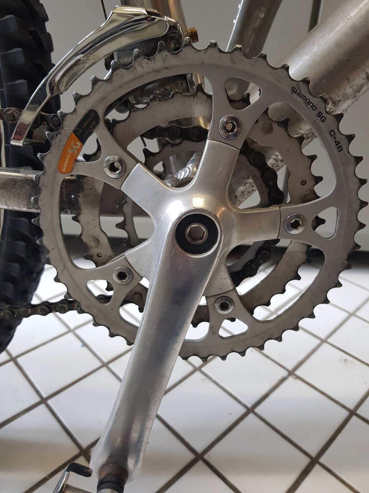

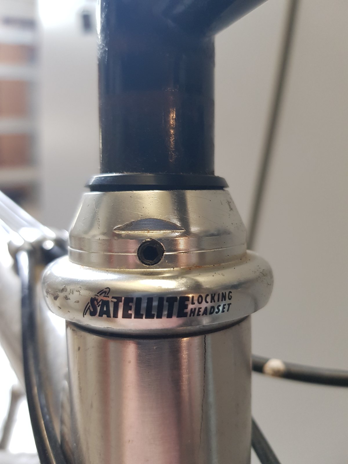

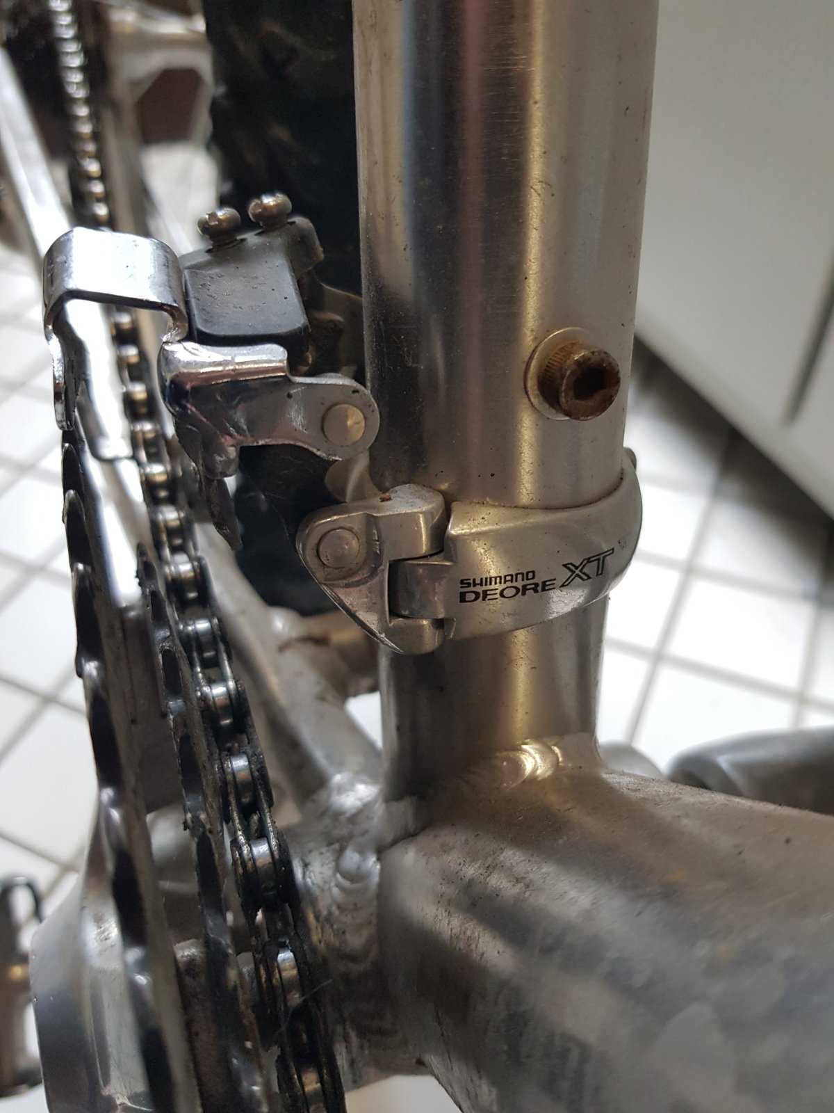

...so, der "Alu-Bomber" ist da!
Erste Bestandsaufnahme von Rahmen und Teilen:
  • Rahmen unbekannt (Sevysa?)
  • Sattel unbekannt (Taiwan)
  • Sattelstütze unbekannt
  • Gabel Answer Manitou 2 Sport
  • Schaltwerk XT
  • Umwerfer XT
  • Schalt-/Bremshebelkombi DX
  • Bremsen DX
  • Kurbelsatz DX
  • Naben Altenburger (!) mit Kassette
  • Felgen ungeöst und unbekannt
  • Cockpit Shogun
  • Steuersatz Satellite

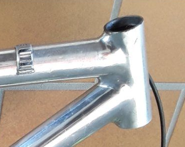

Zustand gut gebraucht, Rahmen wohl wegen des Risses im Steuerrohr hin, aber ich habe zwei Alu-Schweiß-Fachbetrieben das Foto nebst Anfrage gesendet...! :(
Einige Shimano-Datecodes nennen das Jahr 1991.
Anbei Bilder im quick-and dirty-style in der Waschküche:
Anhang anzeigen 1485992Anhang anzeigen 1485993Anhang anzeigen 1485994Anhang anzeigen 1485996Anhang anzeigen 1485998Anhang anzeigen 1485999Anhang anzeigen 1486001Anhang anzeigen 1486002Anhang anzeigen 1486003

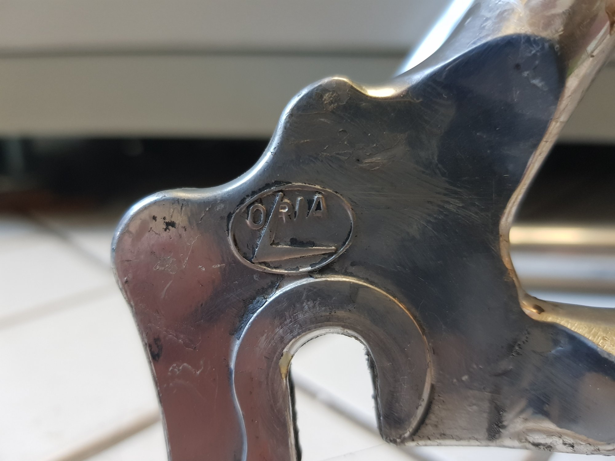

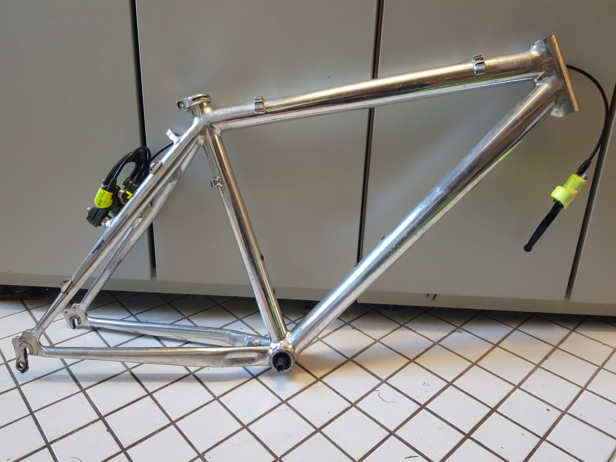

...so, "Ersatzrahmen" ist da:
Der Rahmen ist aus Oria-Geröhr geschweisst. Der Vorbesitzer vermutete, dass es sich ggf. um einen Sevysa-Rahmen handeln könnte.
Als Zugabe gab es eine komplette Magura HS33 Raceline Bremsanlage dazu.
Die Manitou-Gabel wird mit frischen Elastomeren versorgt, dann werde ich mir einen sehr persönlichen Aufbau mit reiner XT-Ausstattung realisieren, ganz ohne Katalogvorbild...

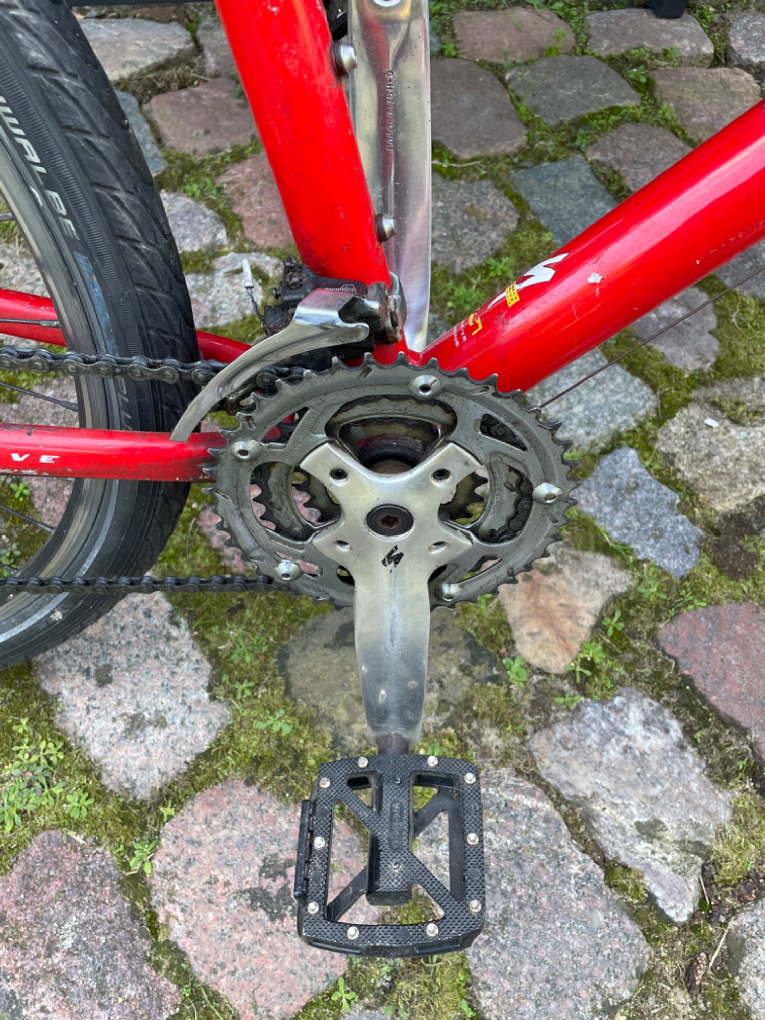

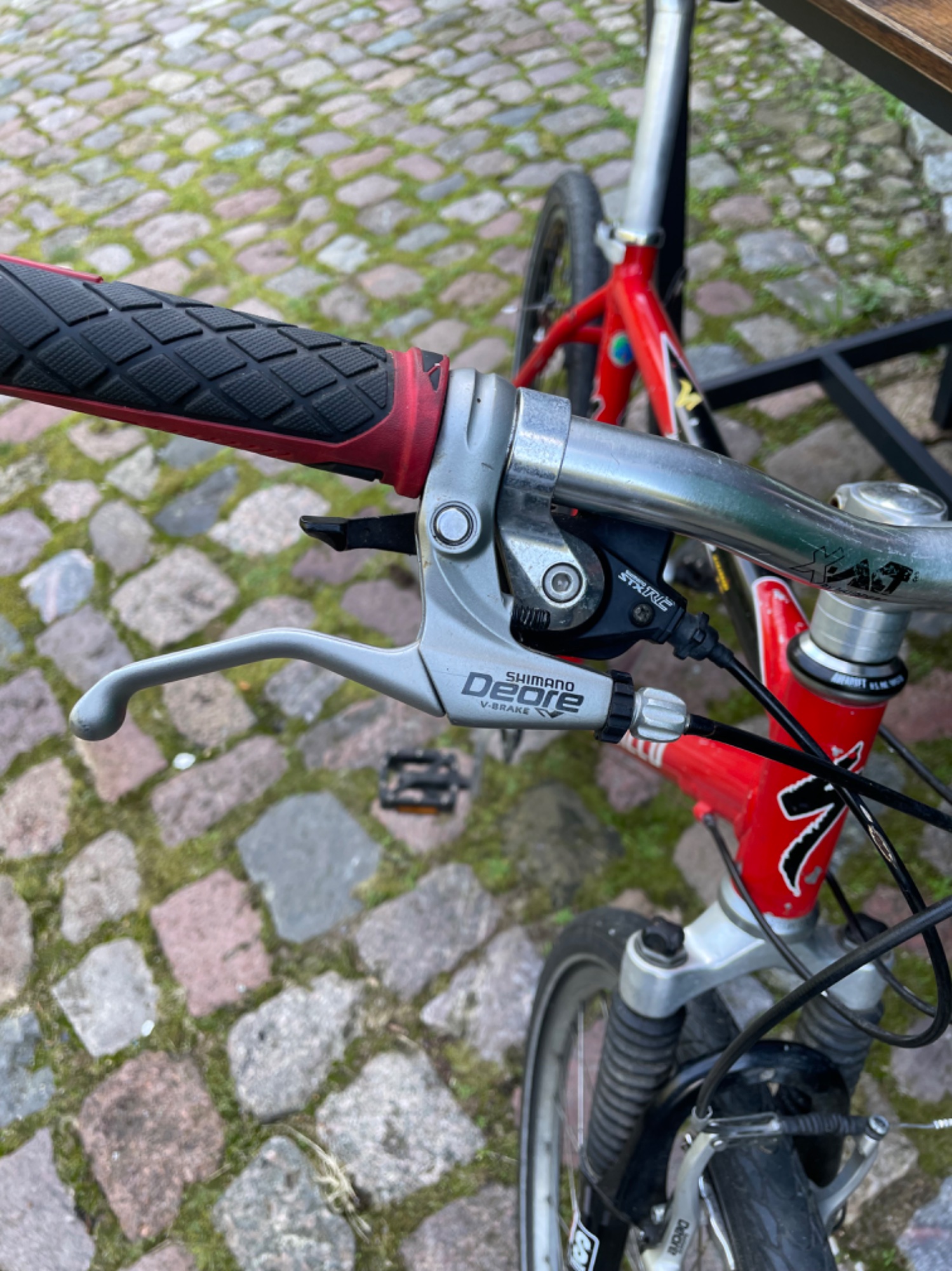

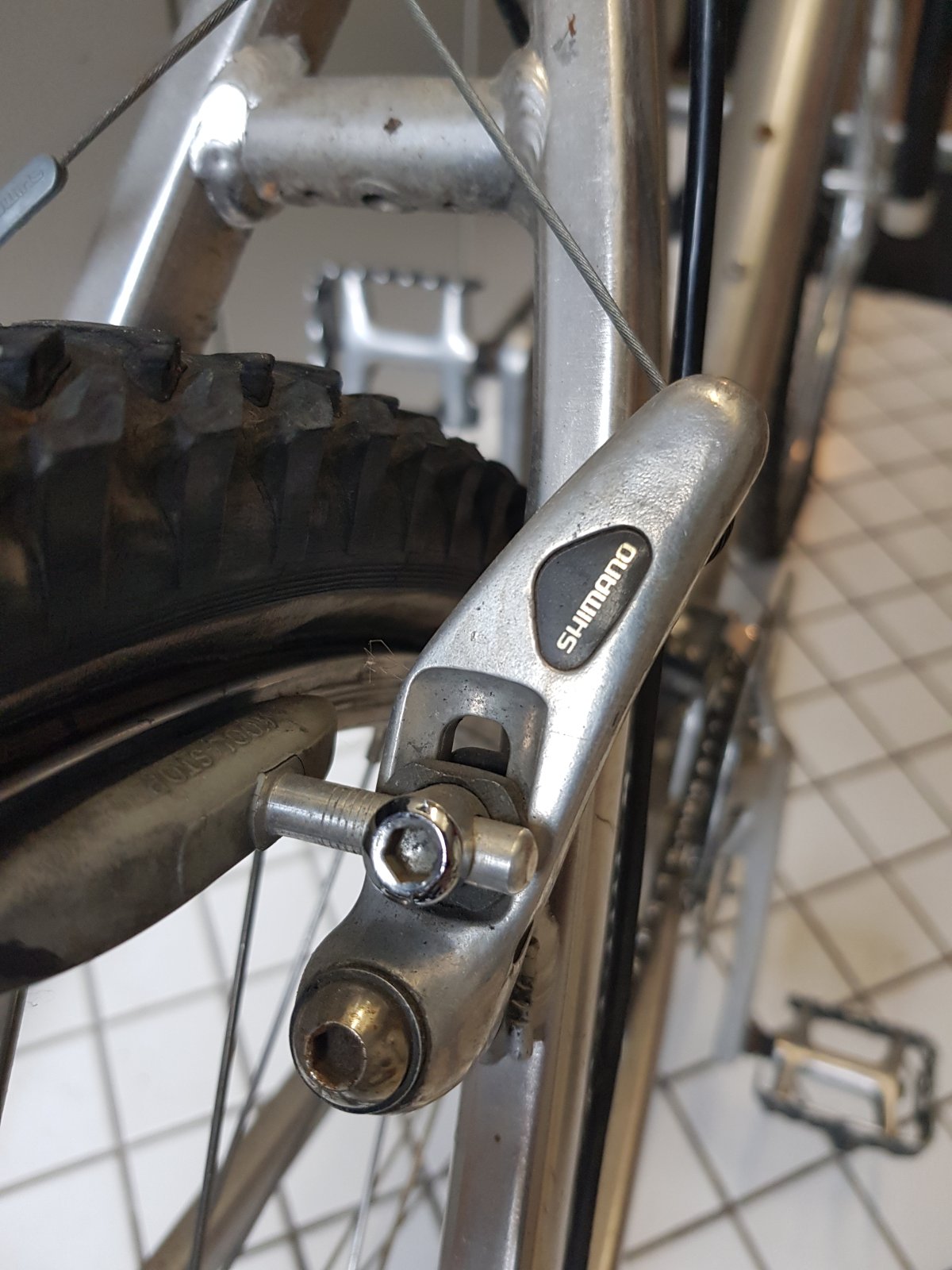

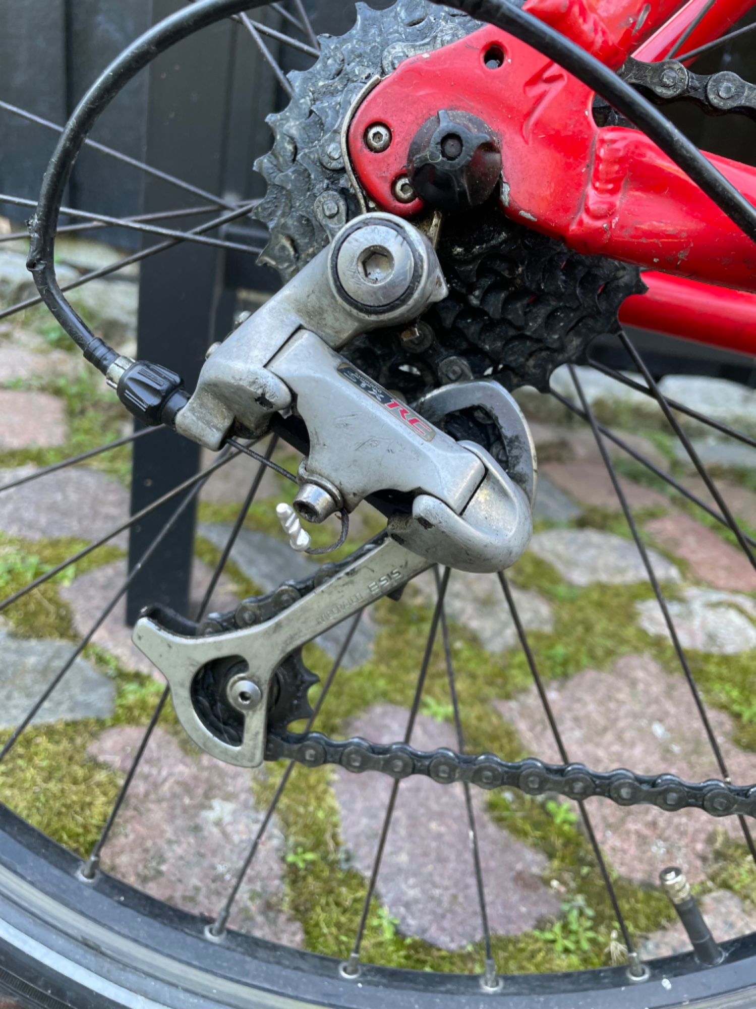

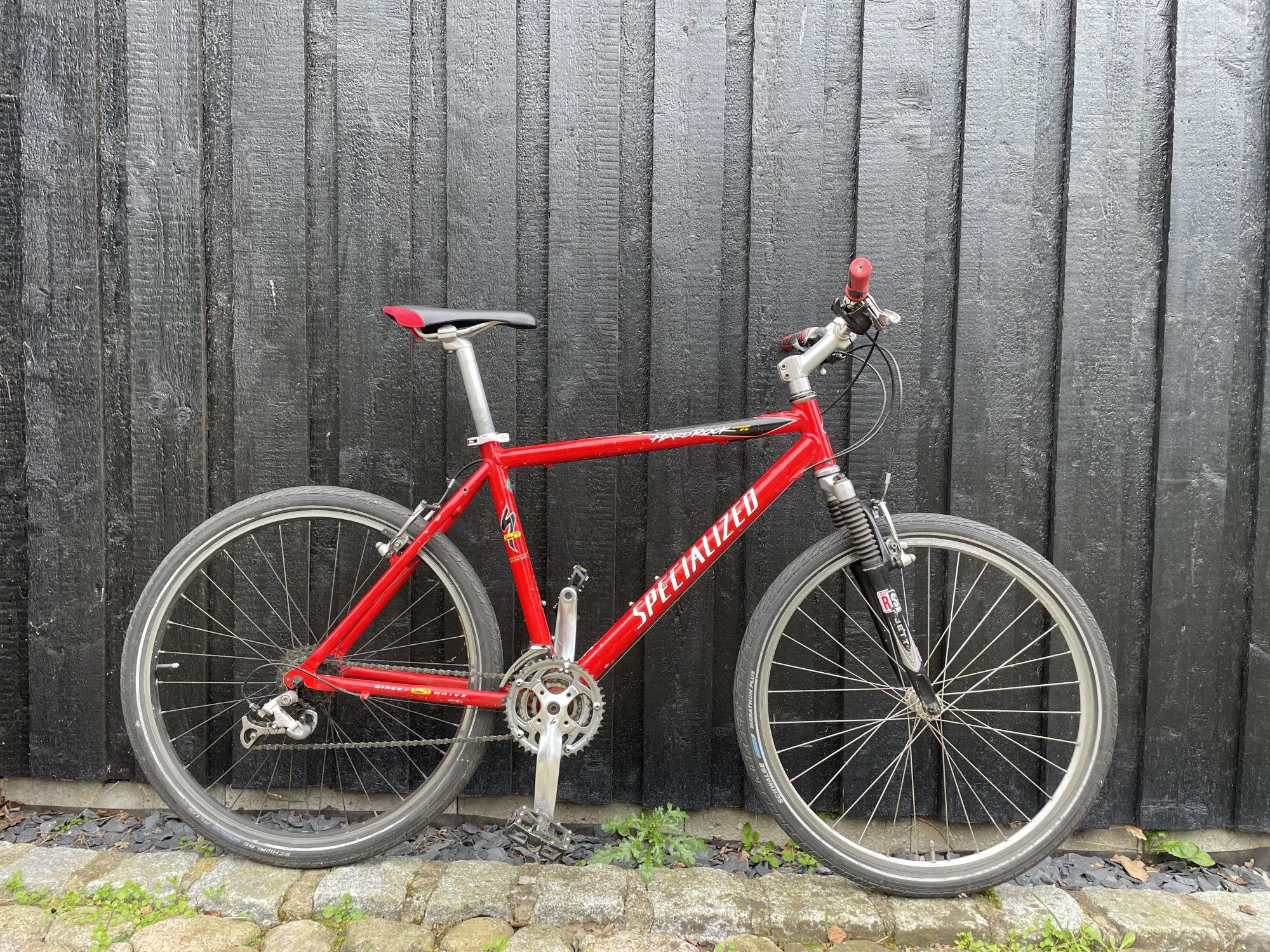

Mal wieder mein alters MTB raus geholt
Specialized Hard Rock Comp FS

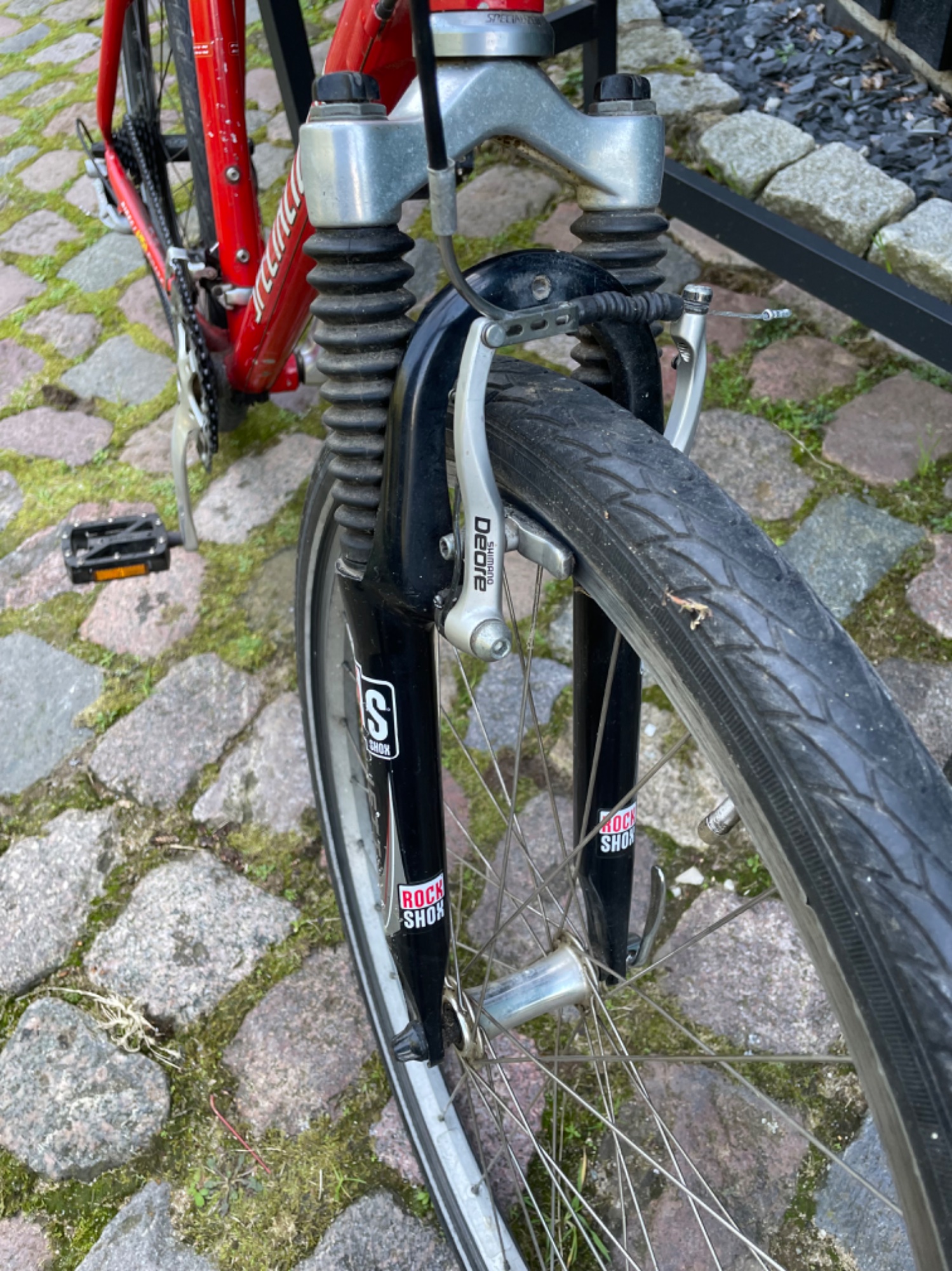

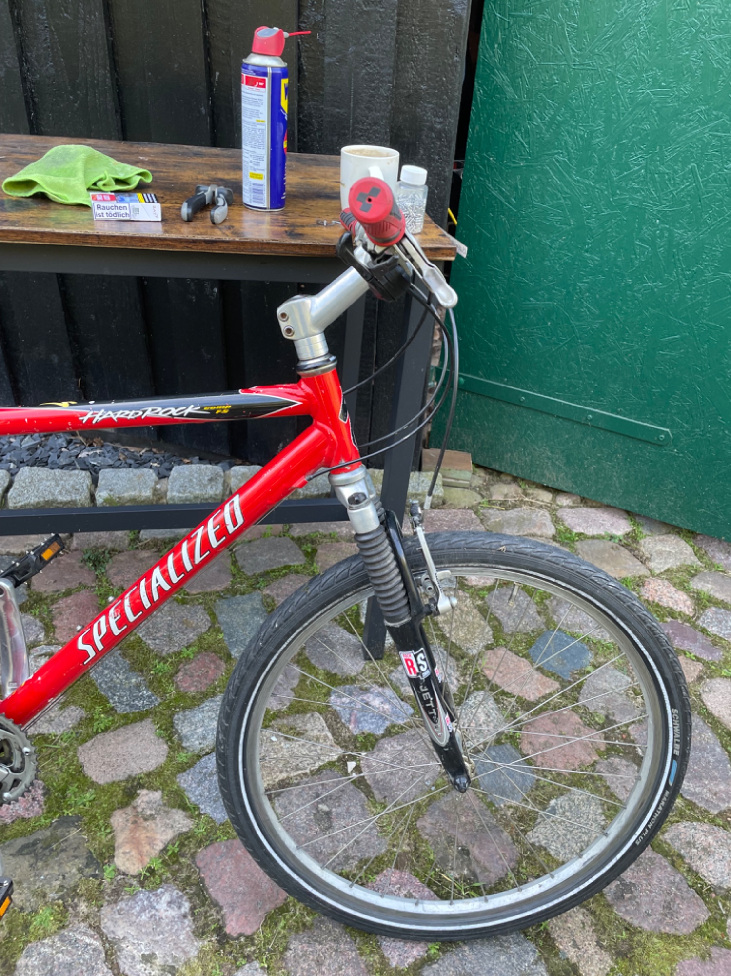

Ich möchte das gute Stück mal wieder richtig in Schuss bringen und benötige ein wenig Hilfe.
Aktuell sind 3x8 stx RC
Deore V brakes
Kasette
Ritzel
Kette
Müssen neu
Sowie alle Züge und die brake pads
Gibt es dafür eine Starrgebel?
Kann ich das auf 1x13 umbauen?
Was wäre Eure Empfehlung ?
Was wäre ein vernünftiges upgrade?
Reifen sollen vielleicht Fat Bob drauf
Vorbau mit weniger Raise muss auch her.
Viele Grüße
Martin

@Martin-velo
Ich würde den ursprünglichen Charakter des Rades nicht zu arg verändern. 1x13fach finde ich auch technisch daher wenig sinnvoll.
Den Umbau auf Starrgabel kann ich mir hingegen gut vorstellen. Entsprechende Gabeln gibt es mit ein wenig Suche. Achte auf die Einbauhöhe, damit sich die Geometrie von Gabel/Rahmen nicht negativ verändert.
Die alte Indy (?) hat eine Einbauhöhe von 440 mm, die kannst du durch eine Starrgabel mit ~420 mm EBH ersetzen. Die damals üblichen 395 mm EBH sind in diesem Fall zu wenig, weil der Rahmen wahrscheinlich schon für die EBH einer Federgabel ausgelegt ist.
Für 1x13 brauchst du eine andere Hinterradnabe, aber 1x12 wäre direkt möglich. Dafür braucht es allerdings eine andere Kurbel, Tretlager und natürlich Schaltung. Am 26er macht sich so eine 11-50 Kassette nicht nur optisch nicht gut, dir werden außerdem mindestens zwei schnelle Gänge fehlen.
Ich würde z.B. 2x8 empfehlen, kann aber dazu nicht viel schreiben, da ich deine Fahrgewohnheiten nicht kenne. Hast du schon mal mit dem Ritzelrechner gespielt? Ich hab' ein Beispiel mit 'ner 8fach 11-34 Kassette eingegeben. Damit bräuchtest du eigentlich nur eine neue Kurbel samt Kettenblätter und Tretlager, weil man mit der vorhandenen Kurbel wegen der komischen Kettenblattbefestigung nichts mehr anfangen kann.

ich frag mich, ob du nicht in der bucht einfach ein ganzes hardrock mit starrgabel kaufen solltest, die werden da teilweise unter 100€ verramscht. gabel rausbauen und rest weiterverscherbeln. hast du eine orginalgabel und die sollte ja dann auch passen. wenn du glück hast und die einzelteile noch was einbringen, kostet dich die neue gabel garnix.
Ich frage mich, warum Du überhaupt eine Starrgabel verbauen willst. Deine Federgabel könnte noch ganz gut in Schuss sein, zumindest sind die Tauchrohre nicht eingesackt wie sonst bei verschlissenen Gabeln.
Du hast doch da einen Alurahmen, oder? Also einen Alurahmen mit Starrgabel muss man mögen, finde ich. Nicht von ungefähr wurden damals oft Federgabeln bei den Alurädern verbaut oder rasch nachgerüstet. Das mag aber auch von Deinem Fahrprofil abhängen. Die Jett passt m. E. ganz hervorragend zu dem Rad.
Als Zugabe gab es eine komplette Magura HS55 Raceline Bremsanlage dazu.

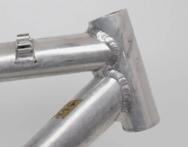

Ich hatte mal so einen Rahmen, das war ein Mondia. Genau das gleiche Ausfallende, 7075er Alurohr, das bald oberfächlich korrodierte, weshalb ich den Rahmen pulvern lassen habe.

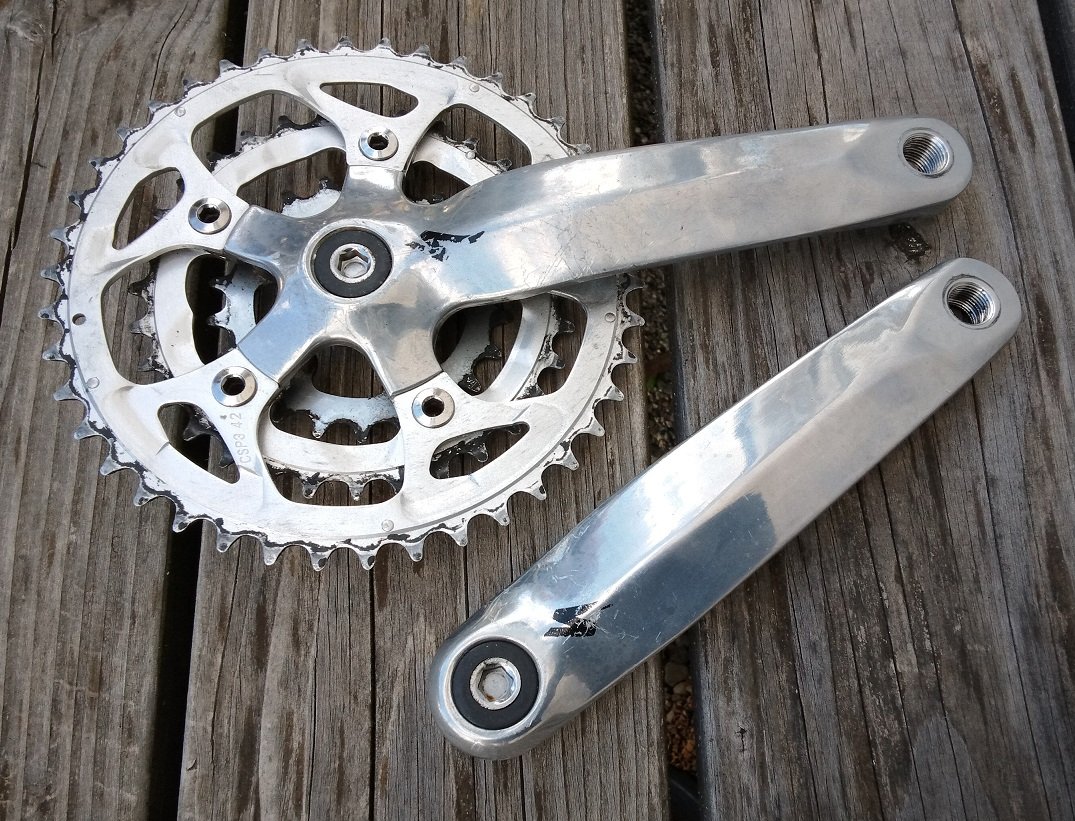

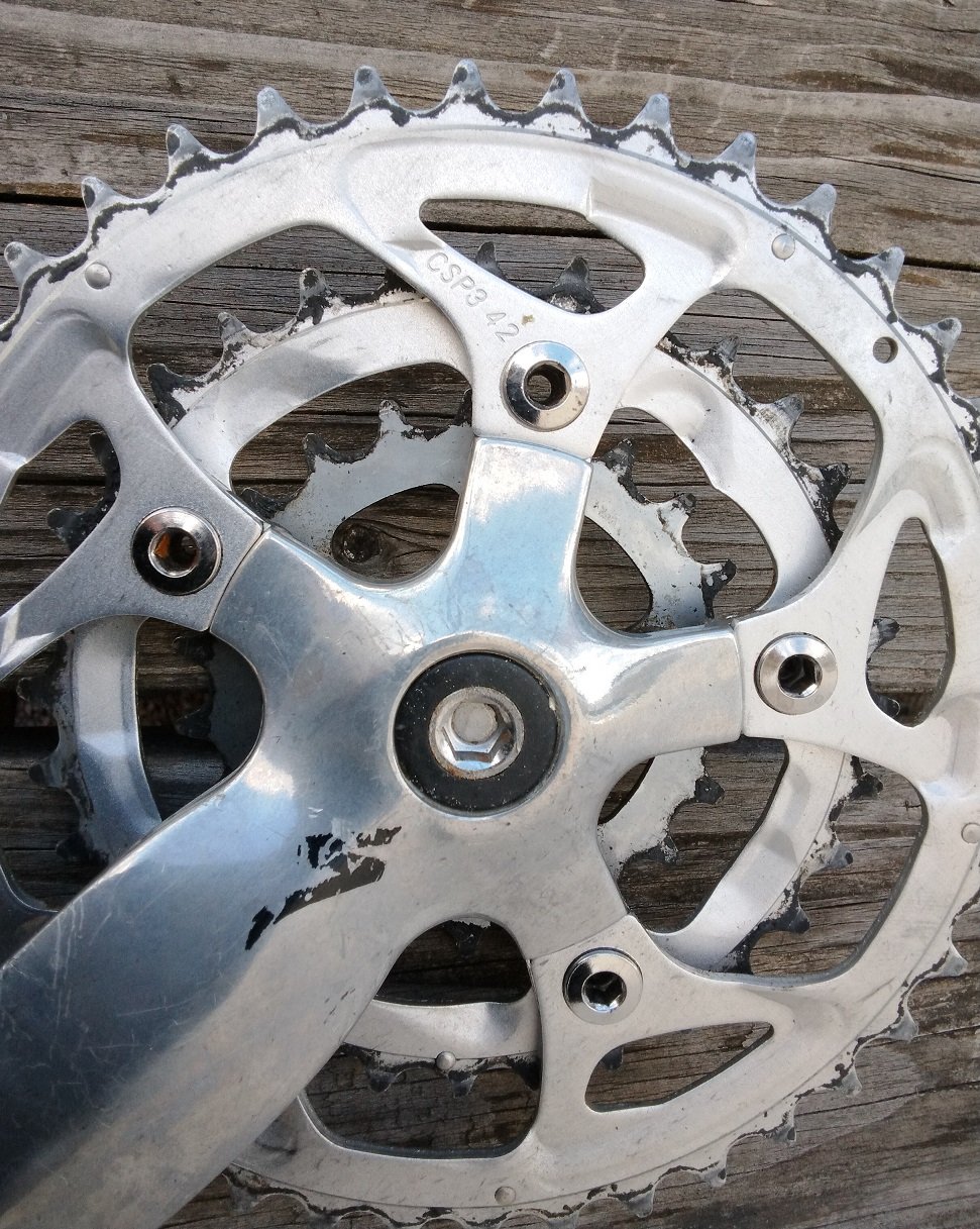

Mein Vorschlag wäre:
Auf 1x8-fach oder 2x8fach "umbauen"
Kassette 11/34 8-fach (hab ich vielleicht sogar noch eine)
Innenlager drin lassen, wenn es gut läuft
Kurbel kann ich dir diese anbieten und dort das kleine KB entfernen und je nachdem auch das mittlere (braucht's halt kürzere KB Schrauben).
guter vorschlag. ich habe mein altes scott auf 1x7 fach umgebaut mit einer 11-28 kassette. kurbel vorne würde ich außen einen kettenschutzring verbauen, dann brauchts nicht mal mehr andere schrauben. damit komme ich überall hin, auf den feldberg. höher gehts hier nicht. vorne eine alte deore kurbel, bei der das kleinste blatt noch mit schrauben und spacern verbaut war, kann man einfach weglassen, dann hat man eine 2fach kurbel mit einem kurzen innenlager verbaut, rückt die schön nah ans innenlager ran.
Bei Umbau auf 1fach würde ich auf jeden Fall die Kette gegen das herunterfallen vom Kettenblatt sichern, mit einem N-Gear-Protektor oder wie damals beim Crosser üblich 2 Rockrings
...vielen Dank für den Hinweis. Nach genauerem Hinsehen bin ich jedoch mittlerweile sicher, dass mein Rahmen kein Mondia (und auch kein Sevysa!) ist:
Bei den mir bekannetn Mondia-Rahmen sind die Schweißraupen als solche zu erkennen, bei meinem Rahmen wirkt das eher wie geschliffen:
Mondia
unbekannt
Auch die Einbindung des Ausfallendes ist anders gearbeitet:
Mondia
unbekannt
Daher bleibt der Hersteller für mich immer noch im Dunkel der Velogeschichte verborgen. Immerhin wage ich zu behaupten, dass ein mit Oria-Rohren hergestellter Rahmen kein Billigheimer sein dürfte...
