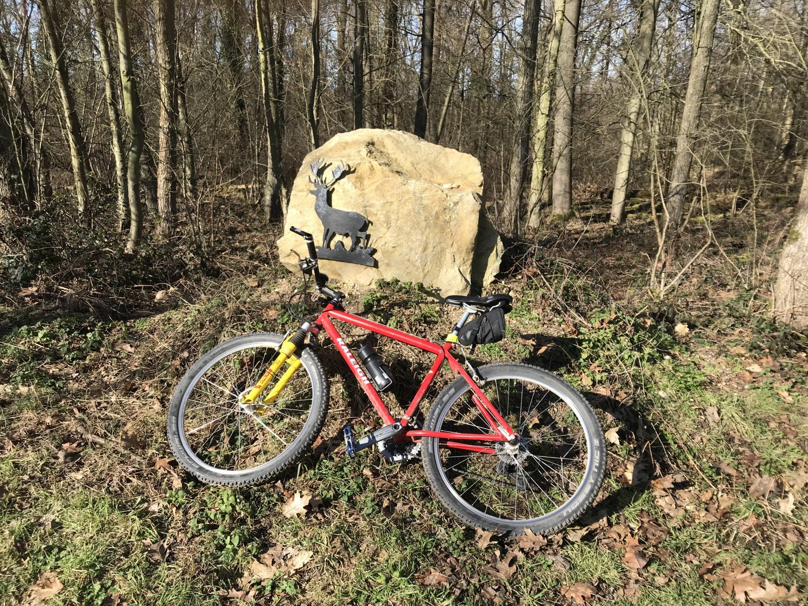

Mit wieviel Luftdruck fährst du aktuell?
ich meine mal es waren so 2.3 bar - ich habe nochmal etwas Druck abgelassen und teste später nochmal
Oder was würdet ihr empfehlen? Es sind halt (gefühlt) relativ schmale Felgen (Mavic X618 - 17mm?) und recht dicke Reifen. Da fehlt mir (noch) das Gefühl für...
Ich muss dazu sagen dass ich jetzt keinen festgefrorenen "glatten" Waldboden meine - sondern festgefrorene Fahrspuren und dergleichen

@FriedelK Welche Reifen fährst du aktuell und mit welchem Druck? Habe für mich irgendwann festgestellt, dass bei den Bedingungen in B/BBG eine Federgabel eigentlich Overkill ist und dass breite Reifen mit niedrigem Luftdruck allemal reichen. Habe mittlerweile alle Federgabeln aussortiert und fahre nur noch starr, vermisse dabei rein gar nichts.
17c-Felgen sind schon eher schmal, nach heutigen Maßstäben gelten sie in Kombination mit einem 2.1er Reifen als nahezu unfahrbar, vor 10 Jahren waren sie im XC-Bereich hingegen noch Standard. Würde an deiner Stelle noch etwas mit dem Druck experimentieren, fahre 2.1er Reifen auf 17c-Felgen mit 2.0 bar, vorn manchmal auch nur mit 1.8 bar.

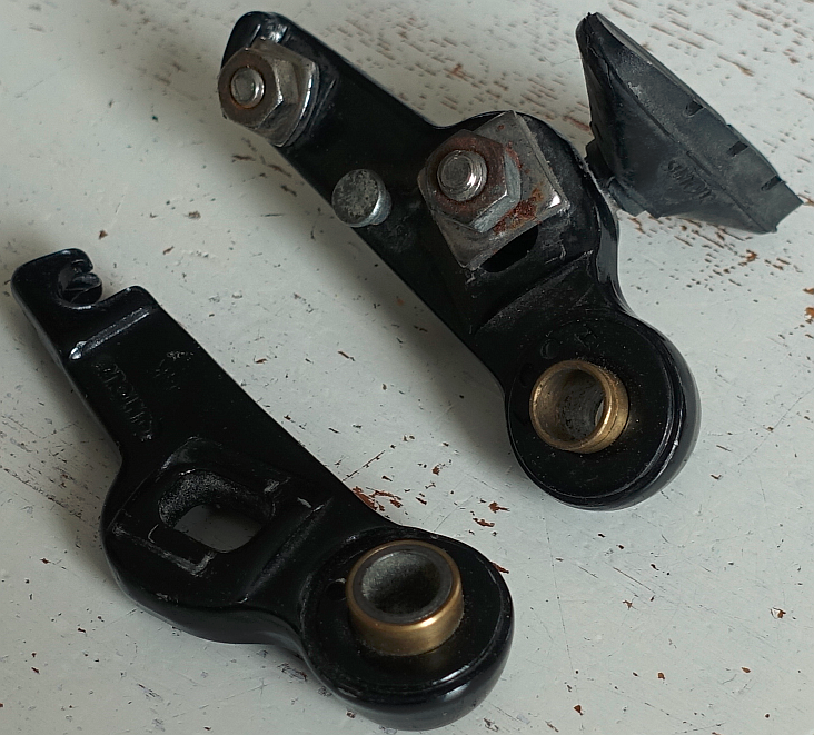

Bei quietschenden Cantis ist Bremsklötze schräg stellen natürlich die erste Tat. Meist reicht es nicht. Man kann dann natürlich mal ein anderes Paar Canti-Arme dranbauen, wenn man welche hat. Auch andere Bremsgummis, z.B. die lachsfarbenen Kool Stop, bringen manchmal Abhilfe.
Ohne Quietschen funktionieren die Cantis, die ihre eigene Lagerung mitbringen und nicht auf die Lagerung der Cantisockel angewiesen sind (die ja oft nicht ganz maßhaltig sind). Also Shimano XTR 900 Cantis, die neueren Suntour XC Pro und die älteren XC.
Quietschen wird auch verstärkt, wenn man bei größeren Sockelabständen um die 75 - 80 mm die Bremsklötze weit "ausspannt". Ich hatte das bei mir mit Low-Profile Bremsarmen so gemacht für möglichst starke Bremswirkung (flacher Querzug, ca. rechter Winkel zwischen Querzug und (effektivem) Bremsarm).
Durch Austausch gegen ältere XT BR-M730 konnte ich die Bremsklötze fast ganz in die Bremsarme einschieben.
Bei der XC Pro hat nur ein Arm eine komplett integrierte Lagerbuchse:
Meine Deore LX (vielleicht BR-M560?) hat beidseitig komplett integrierte Lagerbuchsen.
So genau wollte ich jetzt auf die Suntour Bremsen nicht eingehen, die sind ja doch eher selten. Die letzten XC Pro im Titanfinsh bringen eine eigene Lagerung auf beiden Seiten mit. Und dann noch die älteren XC Bremsen in schwarz, die etwas dickere Arme haben, als die oben in dem Bild. Und dann gab es dazwischen noch die Bremsen auf dem Foto, die habe ich bei bei einem MTB abgebaut und irgendwo in der Kiste liegen. Eine eigene Lagerung auf einer Seite sollte aber auch schon genug sein.

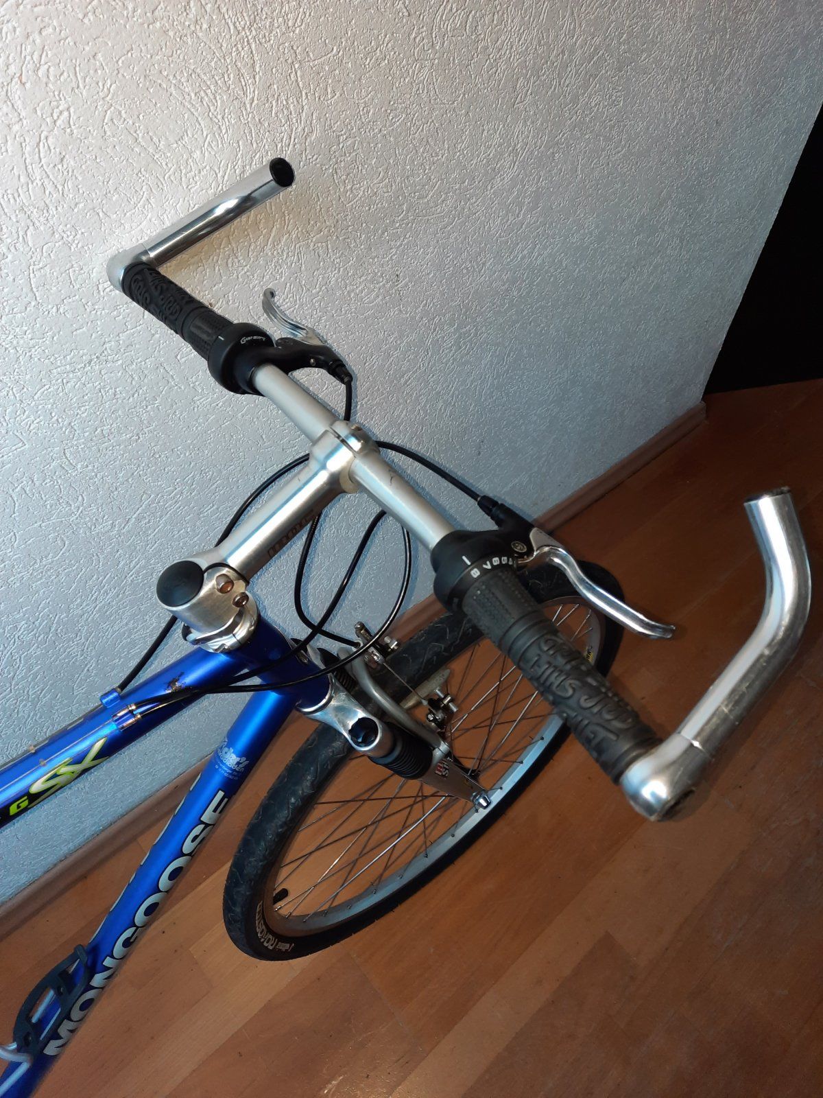

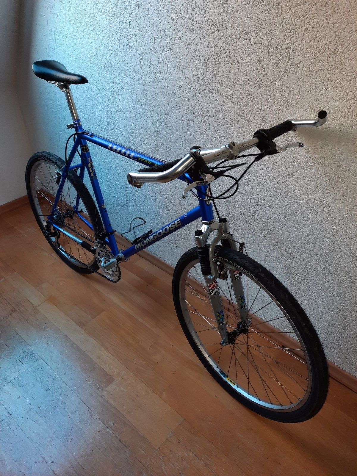

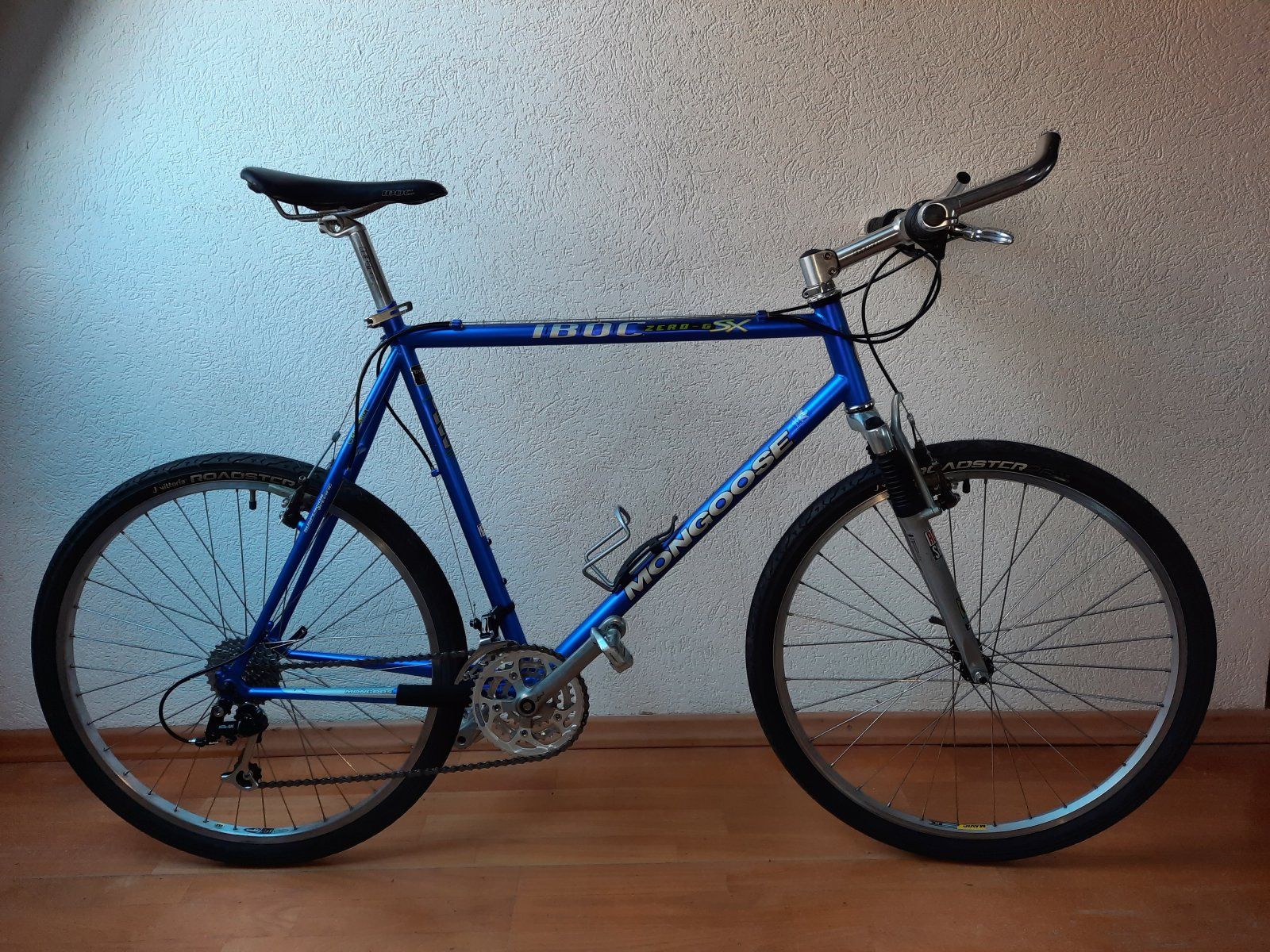

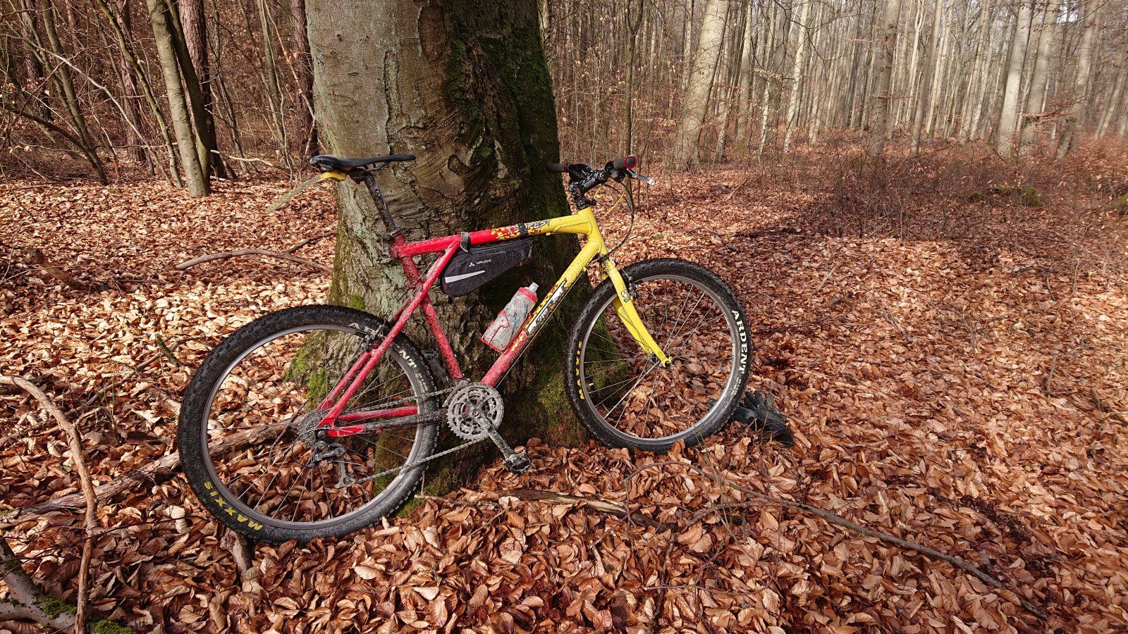

Tag zusammen,
hier mein neues Altes. Vor drei Wochen in den Kleinanzeigen entdeckt, im Halbdunkel gekauft, dann geärgert, weil bei Lichte betrachtet wohl doch ein bisschen zu teuer, aber egal, drangemacht, alles auseinander gebaut, gesäubert (ich hab noch nie so eine Pampe in einem Schaltwerk gesehen), dann aber festgestellt, dass eigentlich, bis auf ein paar Stellen am Rahmen alles in echt gutem Zuststand war. Und: Bis auf das HR alles hundertpro Original.
Ich denke, die Hörnchen kommen noch ab (die waren drauf) und die Reifen werden noch deutlich grobstolliger, aber die lagen hier halt noch rum.
Grade fertig, noch schnell 'nen Kaffee und dann auf die Talsperrenrunde zur Testfahrt 😄
Bis dann,
markus

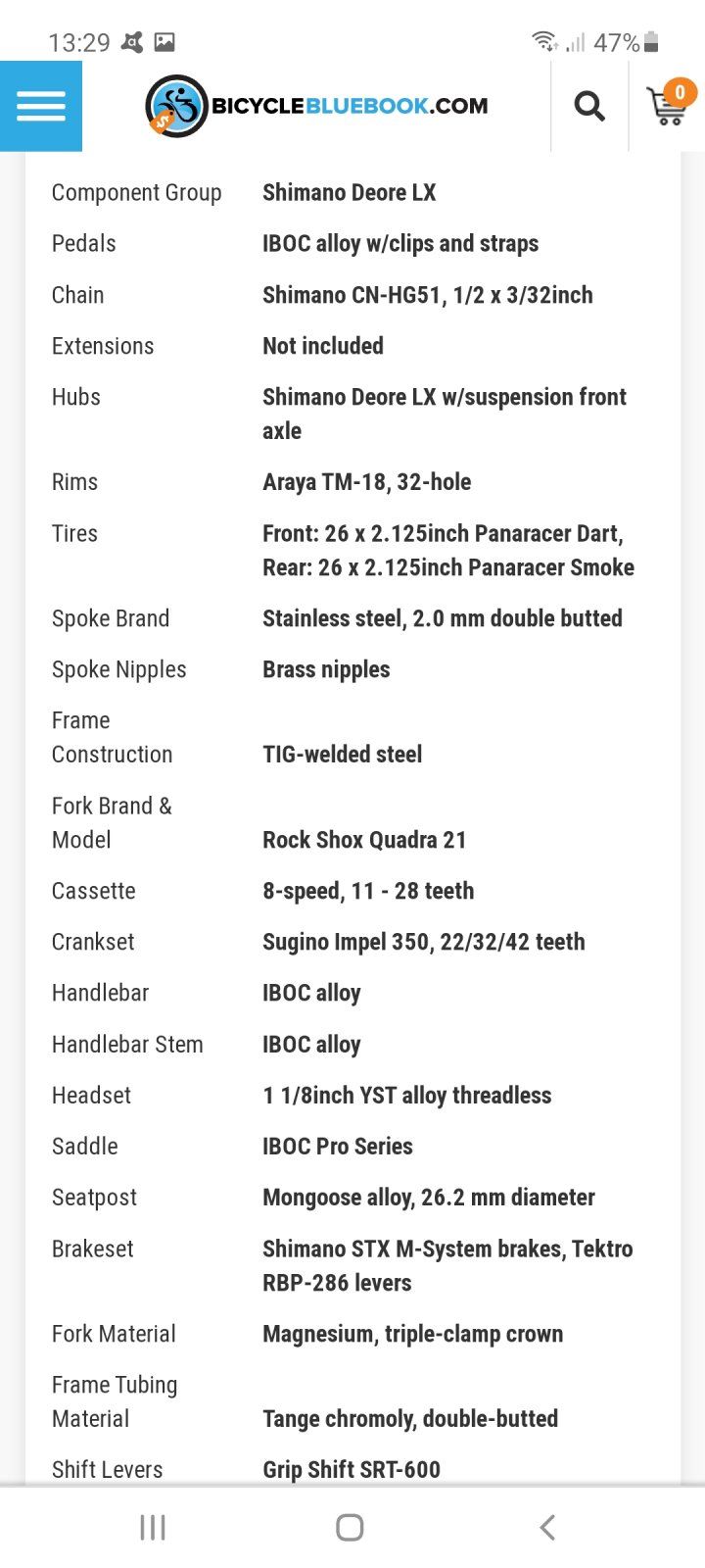

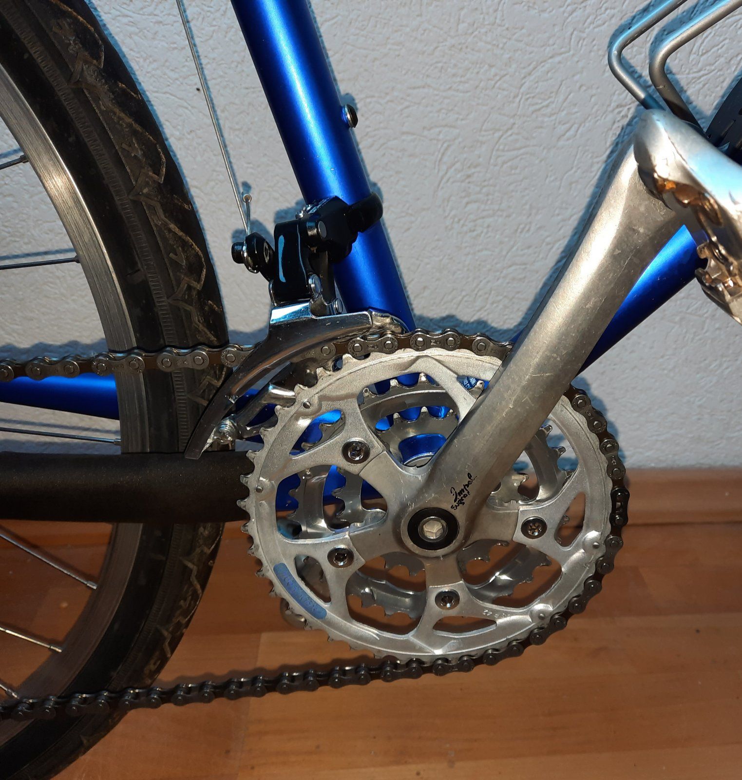

Das Rad habe ich schon vor ca. 3 Jahren gebraucht gekauft. Macht mir viel Spaß. Kann jemand was zu dem Rad sagen? Baujahr, original Ausstattung?

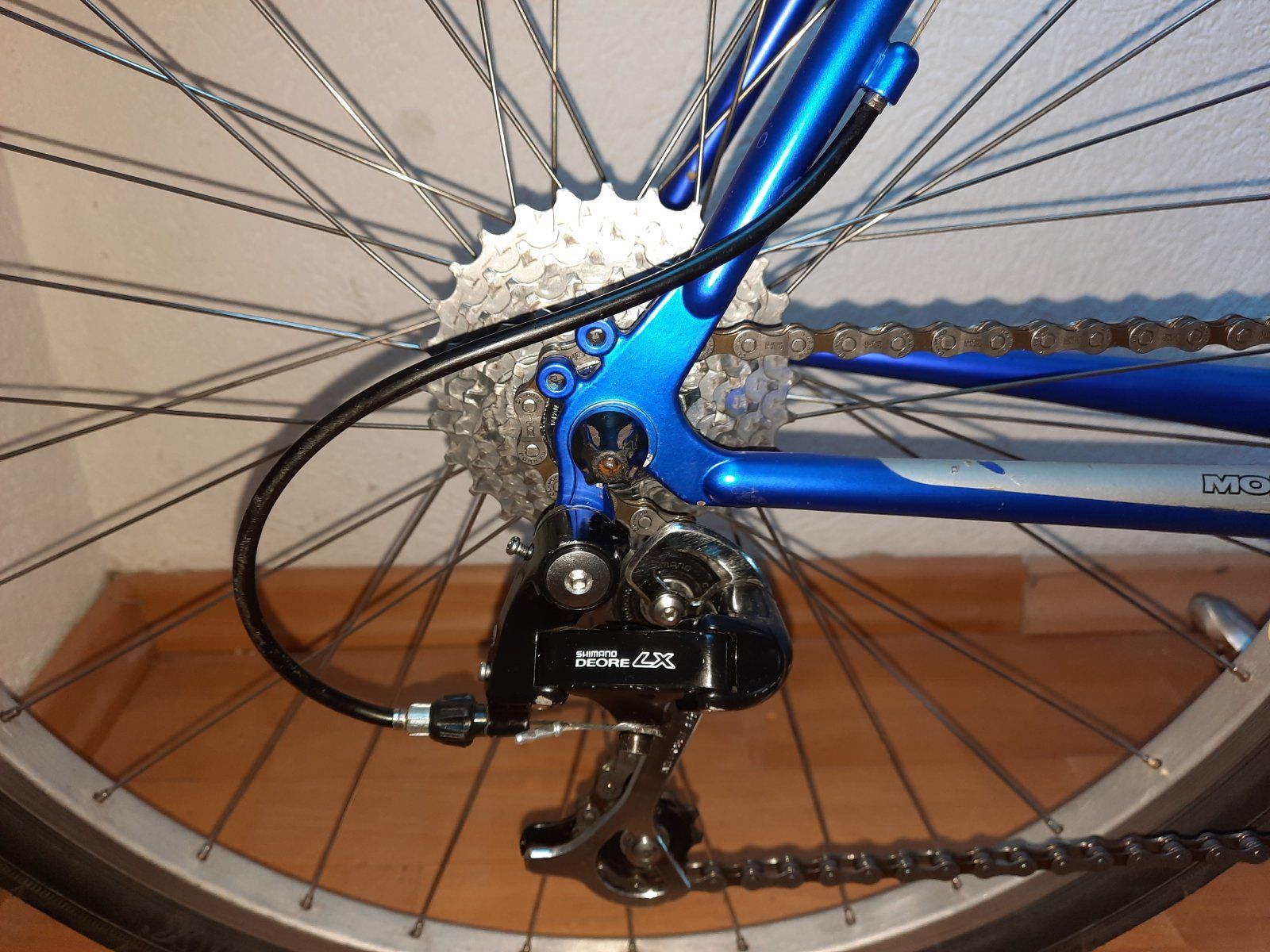

Ich bin jetzt nicht der MTB-Experte (naja...eigentlich bin ich für gar nix Experte 🤪), aber mach mal ein paar Fotos, vor allem von der anderen Seite, mit Kurbel, Schaltwerk, aber auch Gabel. Da wird bestimmt einer von den Freaks hier was wissen!
LG markus.
Die originalen Panaracer „Smoke“ gibt es ja sogar noch oder wieder in neu und für vorn den „Dart“. Mit heller Flanke... :daumen:
...und leider sind die genauso eindimensional wie früher. Also bei sehr matschigen, aber auch nicht zu matschigen Bedingungen sehr gut, aber bei allem anderen einfach schwerfällig. Da war der damals bereits 5 Jahre ältere Ritchey Z Max bei fast allen Bedingungen der bessere Reifen. Leider heute nicht mehr in der schönen Skinwall Optik als 26" erhältlich...
