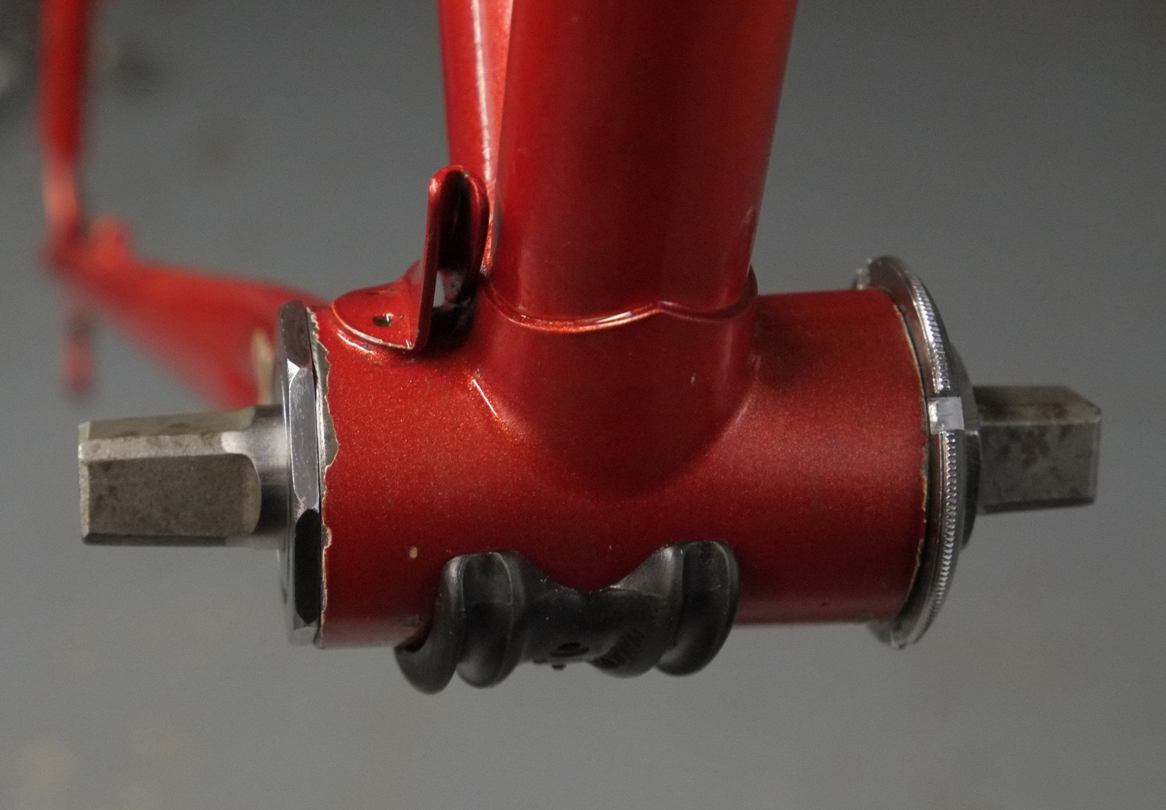

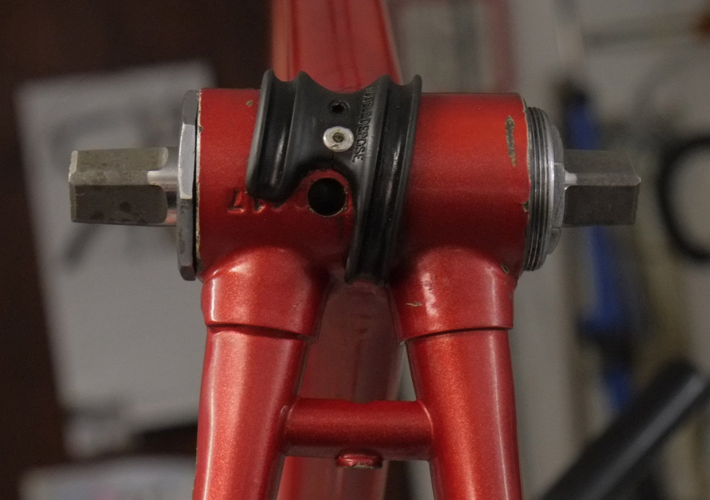

Genauso sieht es beim Meral jetzt auch aus.

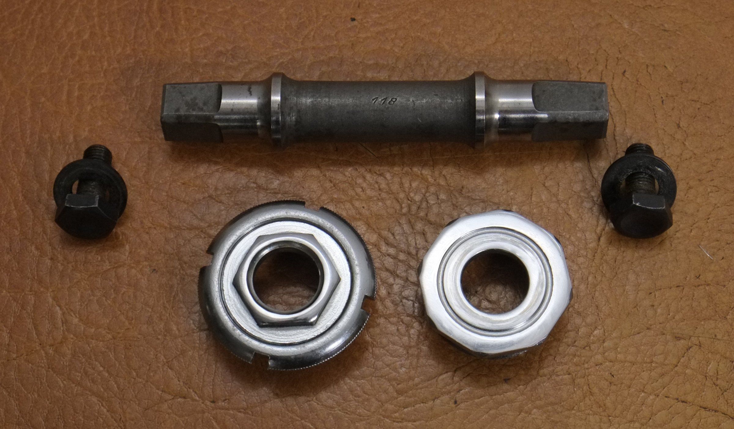

Bei der Montage des Innenlagers muss ich feststellen, dass meine gestern gemachte Behauptung falsch ist.
Beim vollständigen Eindrehen einer rechten BSC Lagerschale ist der Sitz nicht plan gewesen.
Daraufhin habe ich mit dem Planfräser versucht die scheinbar schiefe Aussenseite zu begradigen. Nach dem das aber zu keiner Veränderung führte habe ich noch mal ein anderes französisches Innenlager eingeschraubt und da sieht das schon ganz anders aus.
Offenbar war die erste von gestern verwendete französische Lagerschale auf Anhieb nicht leicht einzudrehen, was mich dazu bewogen hat es mit einer englischen zu probieren... Jetzt läuft das Stronglight Lager schön smooth. Dass mir nach so vielen Jahren der Schrauberei immer noch solche Fehler unterlaufen müssen... Bei der scheinbar ungewöhnlichen Kombination der Gabelmaße (25x1 aber 22,2) bin ich mir allerdings immer noch ziemlich sicher ;-)
