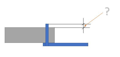

Jetzt habe ich die zweite Seite mit dem Kettennieter/-entnieter entfernt und wollte statt dessen ein Kettenschloss einsetzen. Ich bekomme das Kettenschloss nicht zu. Das überstehende Material habe ich sofort abgefeilt. Mit der Schieblehre konnte ich keinen Unterschied feststellen.
Kann Jemand einen Tipp geben, was die Ursache seien könnte, dass ich das Kettenschloss an dieser Stelle nicht zu bekomme. Bei der Montage der Kette habe ich keine Probleme mit einem KMC-Kettenschloss gehabt.
@Bully
Du könntest es ganz einfach gegenprüfen, wenn Du das jetzt problematische Glied auch entfernst.
Bzw. sind es dann ja zwei weitere Glieder und die Kette wäre zu kurz. :(
Es wird aber schon seinen Grund haben, warum sich die Lasche genau an dieser Stelle gelöst hat.
Da wird es wohl um 1/- oder 2/10 mm gehen.
Fehlender Formschluß innerhalb der Nietbohrung, ein leicht abweichender Radius an der Bohrung selber.
Strenggenommen müsstes Du jetzt das Kettenschloß reinstecken und die Höhe messen, die der Pin auf der anderen Seite übersteht.
Anschließend prüfst Du die Stelle, an der das ursprüngliche Kettenschloss sitzt.
Gute Idee! Die Dicke, dein graues Teil, habe ich schon gemessen. Messschieber zeigte immer 4,15 mm, aber wird wohl noch weniger als 1/10 mm sein.
Ich denke zwei weiter Glieder rausnehmen sollte wohl gehen. Und bei dreifach ist die Gefahr vom groß/groß ja auch noch geringer.

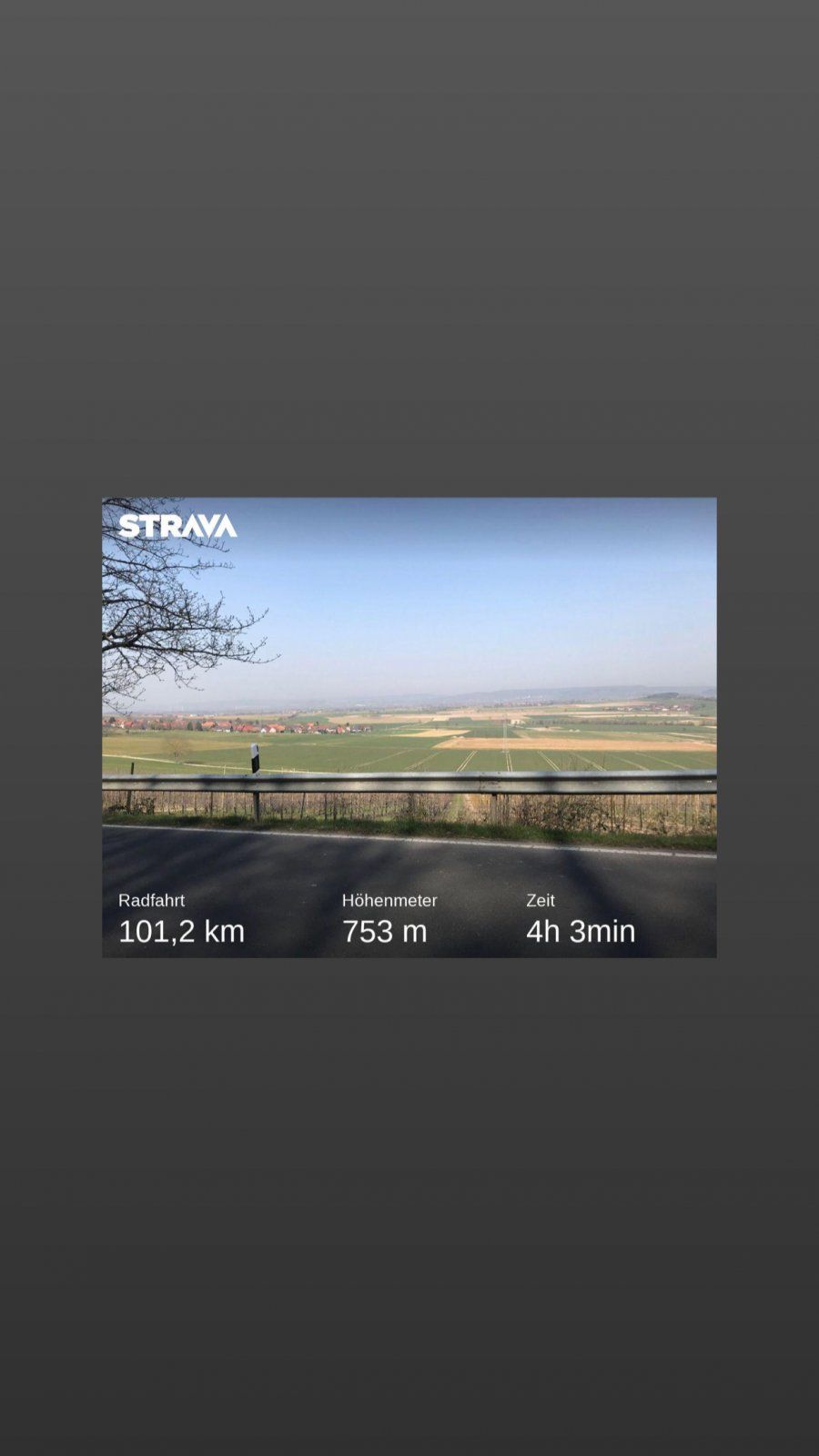

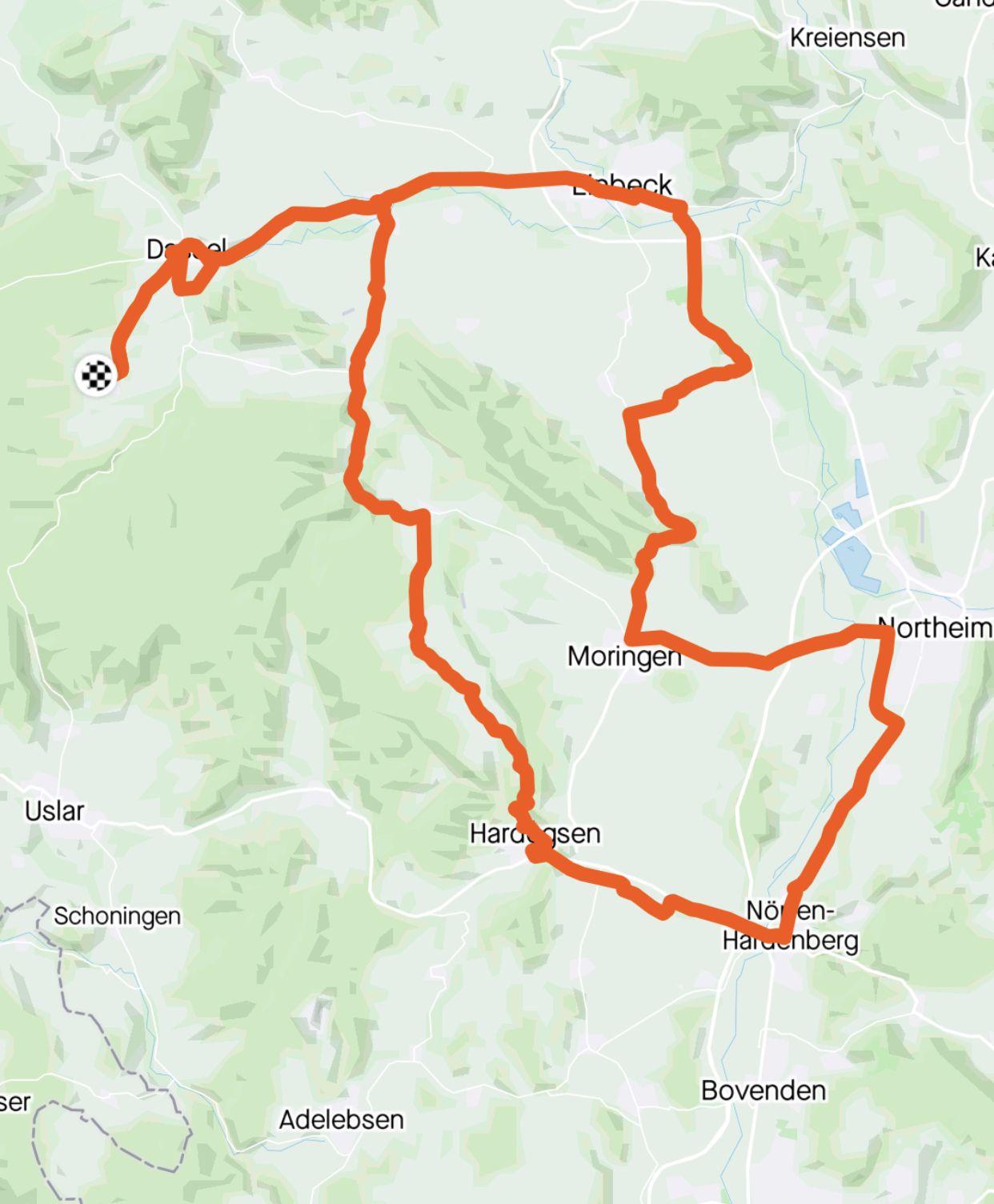

heute meine Abschlussfahrt für diesen WP gefahren. Es ging Richtung Einbeck und von dort durch den Leinepolder bis Sülbeck. Weiter ging es über Iber, Moringen, Northeim, Nörten-Hardenberg nach Hardegsen und dann wieder nach Hause. Am Ende standen 101,2km bei Strava, ergo den Gran Fondo auch gleich noch mit erledigt.
In diesem Sinne wünsche ich euch noch einen schönen Abend und kommt mir nicht unter die Räder.

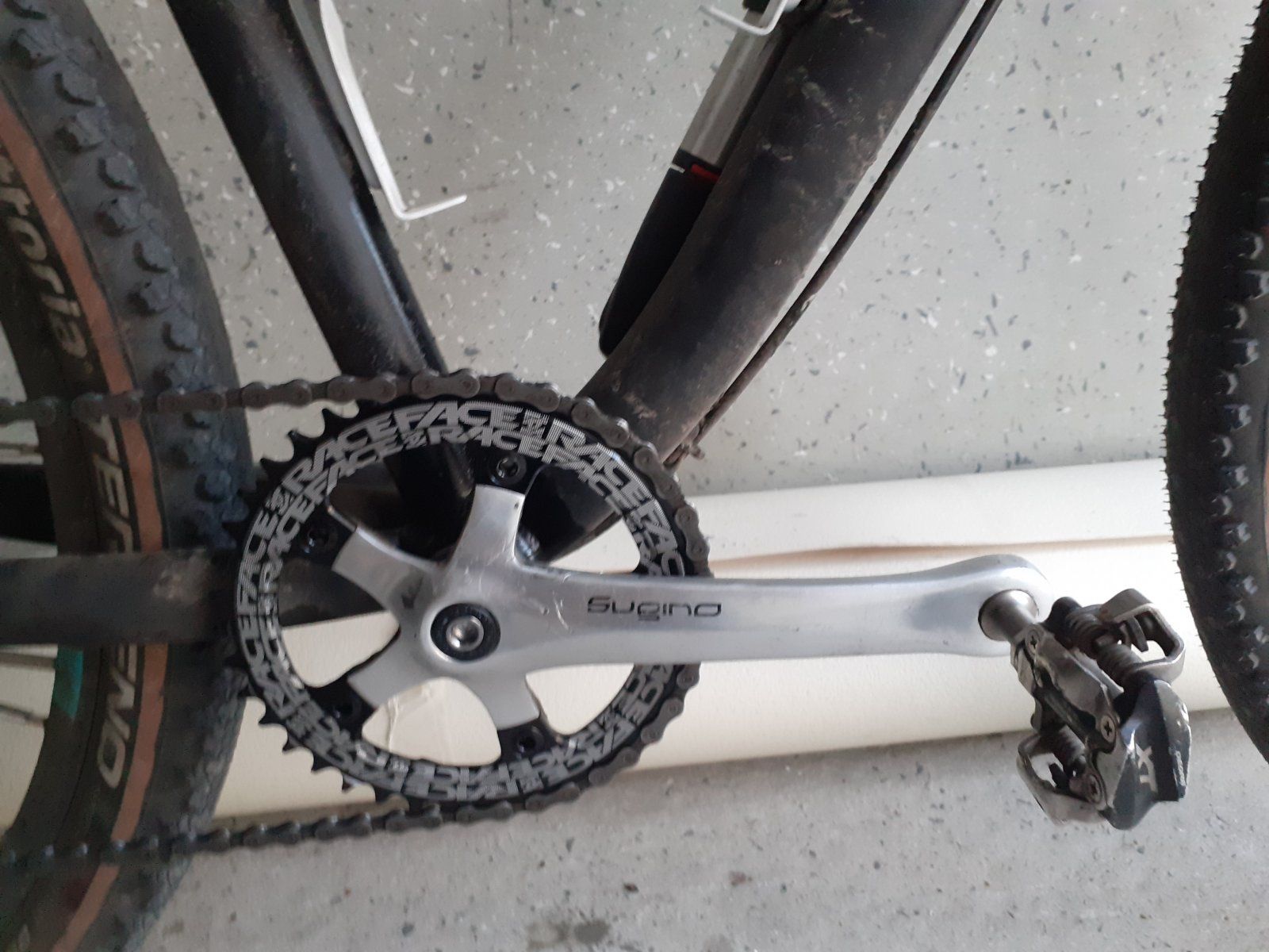

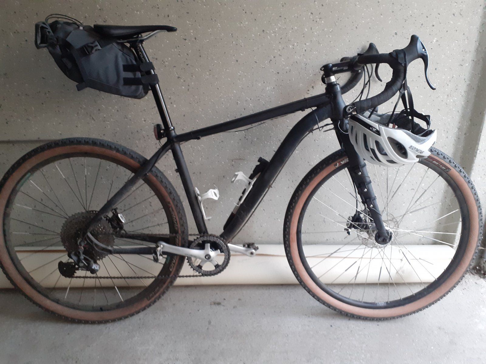

Gesagt getan. Das einzige, was mich an meinem Monstercrosser störte war die Shimano MTB Kurbel. 176mm Q-Faktor sind mir einfach zu viel. BSA Gewinde sei dank hängt jetzt eine Sugino XD2 am Rad, Pedalabstand ist auf 160mm geschrumpft. Schon besser.
Thomson Elite, die mir eigentlich viel zu teuer ist, gab es für 30€ in den Kleinanzeigen.20200328_183657.jpg20200328_183711.jpg
Moin Dirk,
ich habe nach deinem Vorschlag versucht zu messen. Am Nonius war am Messschieber aber nichts zu erkennen. Haben dann den Messschieber als Messlehre benutzt und siehe da, ein minimaler Unterschied war zu sehen. Fühlen konnte ich den Unterschied besser. Dann habe ich nochmal versucht die schwergängige Seite einzelnd zu verbinden, was mir gestern nicht gelang, heute ging es. Kettenschloss richtig montiert, kräftig gezogen und eingerastet :D . Ich hatte über Nacht das Kettenschloss, soweit ich es ziehen konnte, in der Kette gelassen. Offenbar hat der Druck dafür gesorgt, dass ich heute das Kettenschloss einsetzen konnte. War wohl leicht verbogen/aufgebogen. Habe dann noch probiert, aber 48/32 (groß/groß) wäre mit 2 Gliedern weniger wohl nicht mehr gegangen.
Die Probefahrt heute Nachmittag mit Frauchen hat Kette und Antrieb problemlos gemeistert. 48/11 bei TF < 30 stehend einen Hügelchen rauf hat geklappt. Ich denke, das Arbeitsrad kann ich wieder nutzen.
