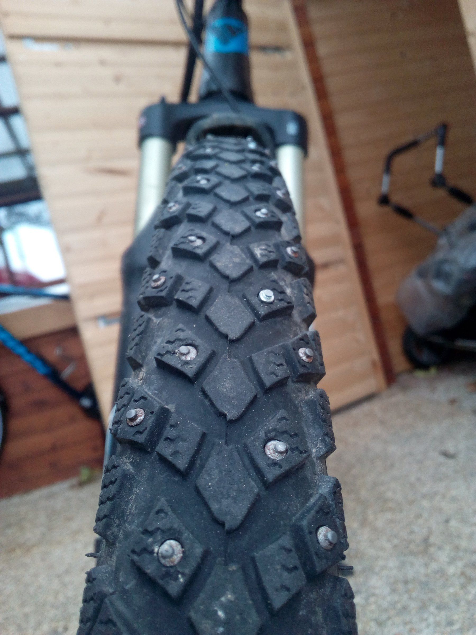

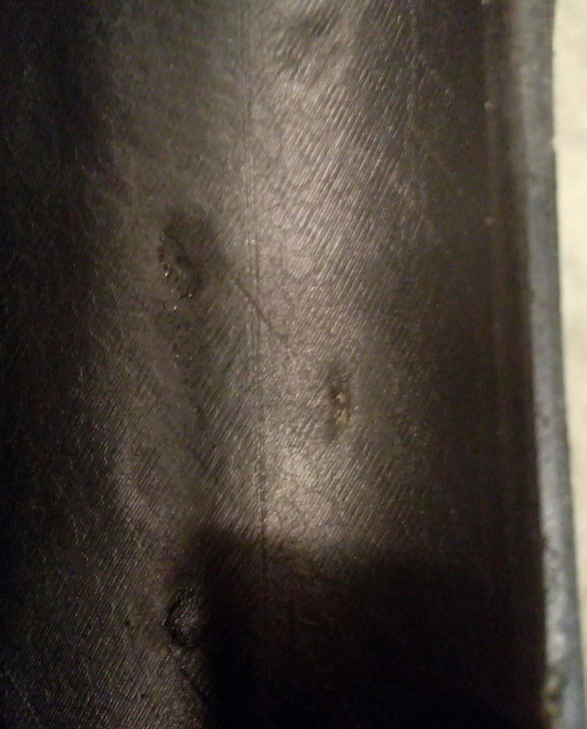

Die "Pilzköpfe" der Spikes kann man schon beim neuen Reifen als runde Abdrücke auf der Innenseite des Mantels sehen. Die eigentlichen scharfen Stifte der Spikes sind in diesen Metallpilzen drin und kommen nicht durch. Die alten Spikes (Marathon Winter 35-622) hatte ich von 2011 bis 2016 benutzt und nur Platte durch Snake Bites, weil ich nicht mit vollem Druck gefahren war.
was mache ich nur falsch?
Meine sehen im 2ten Winter und nach 3400km so aus.
da hat sich bereits die Kante eines Spikes durchgearbeitet, was zu einem schleichenden Plattfuss führte.
die mittleren Reihen hat es schon recht nach aussen gedrückt. Das Foto ist vom November 17, jetzt ist es noch schlimmer...
Ich fahre die 622-42 mit 4 bis 4,5bar.
Schwalbe habe ich kontaktiert, muss mal die Reifen meinem Händler bringen oder direkt zu Schwalbe senden.
